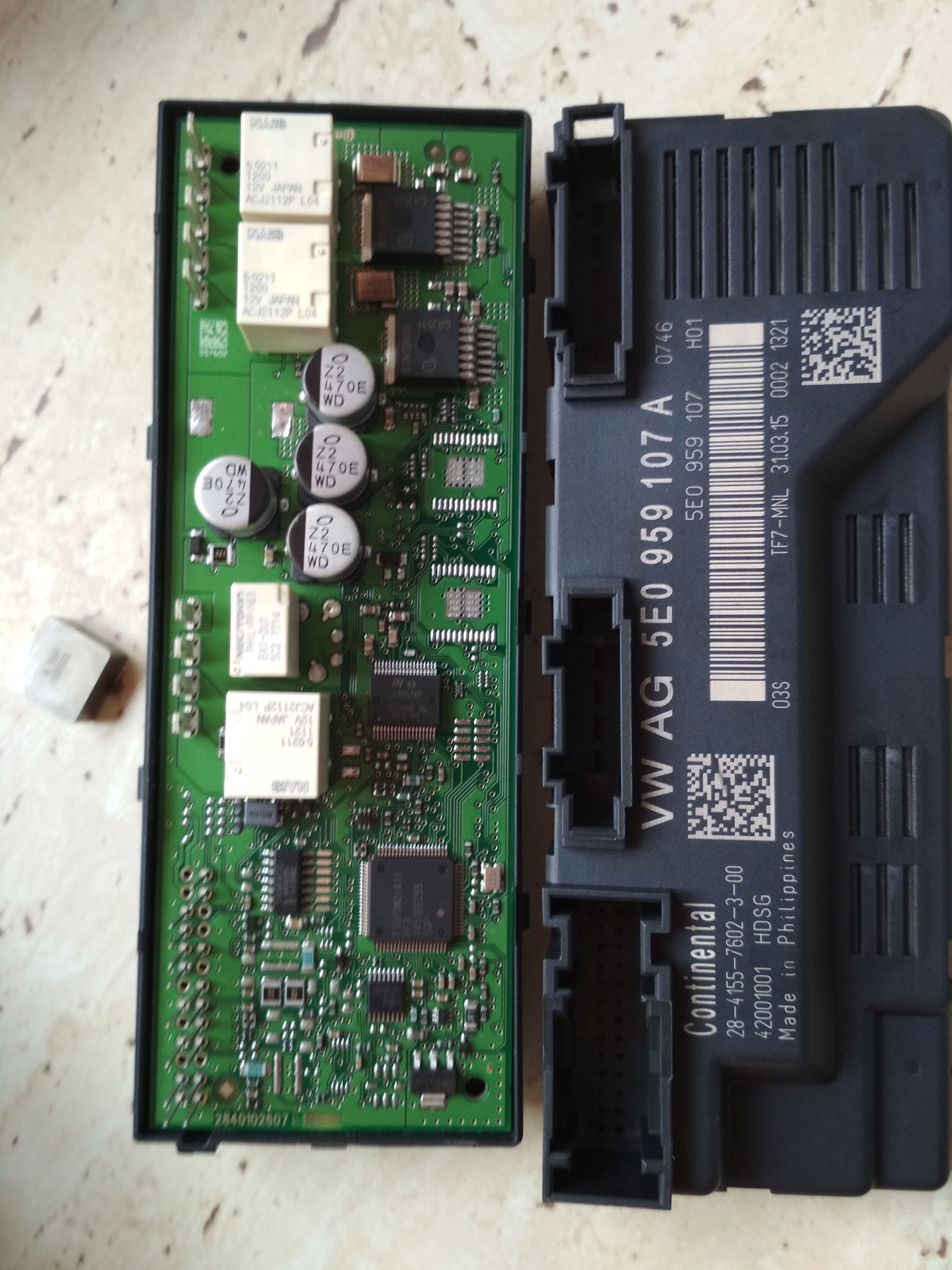

В продолжение истории с электроприводом багажника. Снял ошибки (их текст ниже). Судя по тому, что по обоим приводам ошибки одинаковые, предполагаю, что проблема с блоком управления или проводкой. Раскуривал темы на суперб-клубе: обнадеживает, что там активность к 2015г. спала, а значит можно надеяться, что болезнь ржавеющих и клинящих приводов VAG полечил. Снял обшивку двери (нижнюю часть), но ничего похожего на блок управления там не увидел. Кто может подсказать, где его искать? Или может схемой поделиться?

Блок управления находится слева под обшивкой багажника, там где блок парктроника.
Блок парктроника находиться рядом с блоком предохранителей в ногах водителя…
А вот блок привода крышки багажника, да за левой обшивкой багажника по-моему у меня в б.ж. даже фото были…
Точно, я забыл. У меня блок телестарта висит, я напутал.
Правильно ли я понимаю, что надо разобрать всю левую часть обшивки багажника, чтобы до него добраться?
Фото что-то у вас не нашел.
Да верно
Спасибо большое за помощь! Добрался до этого блока. Снял его, а он как погремушка:) Разобрал, и увидел отдельно болтающийся элемент. Очень надеюсь, что проблемы из-за него.
