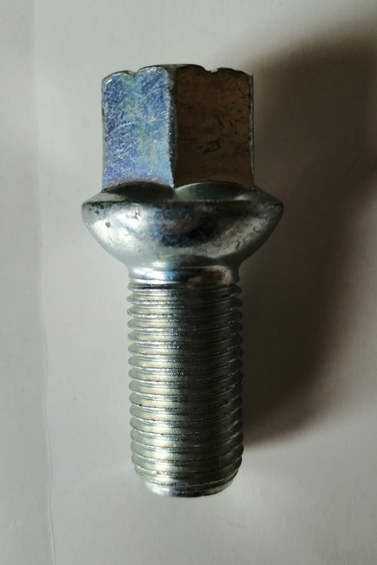

Как-то лазил по Али и увидел колпачки на колесные болты, решил заказать. Пришли быстро.
Вот процесс замены колес, как раз думаю и совмещу это дело с установкой сего девайса. Так как болты надо было отмыть. Эти колпачки одеваются очень туго, если одеть потом их можно просто не снять. Я решил снутри их подточить, для этого на шуруповерт одел трубку с намотанной на нее шкуркой и так всё подточил. На это ушло около часа…
После этой операции они стали одеваться без особых усилий, и держаться там. И вытащить теперь их не так тяжело. Такая вот доработочка китайского ширпотреба. Ну все равно мелочь а приятно. Цена копейки, потеряются можно ещё купить.

Это же дискт от VW Jetta, там ведь должны такие болты стоять а не конус…
Просто приобрёл данные диски с рук без болтов, привёз в магазин для подборки болтов и мне дали вот такие…
Ну да правильно будет такие как на фото. Я езжу с болтами под конус.
Болты неправильные на эти диски
Думаешь нужна полусфера как на штампы?
Если диски не реплика, то 100% так.
Стояли такие при покупке, внимание этому не придавал. Надо будет уточнить этот вопрос.

Диски реплика что ли?
Не, Сочи эдишн свой рисунок.
Если диски ори, то подойдут болты сферические, т.е. которые идут со штампами.
