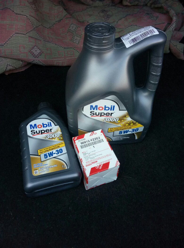

Toyota 90915-YZZE2 Фильтр масляный двигателя — 360р
Масло моторное Mobil 3000 super 5w30 5 литров — 2600р

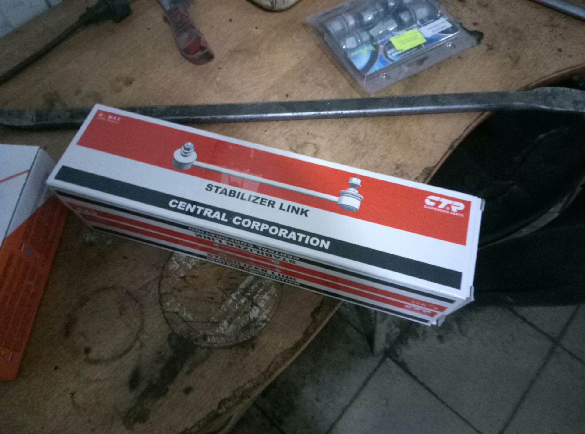

CTR CLT-75 Стойка стабилизатора 2 штуки — 1280р

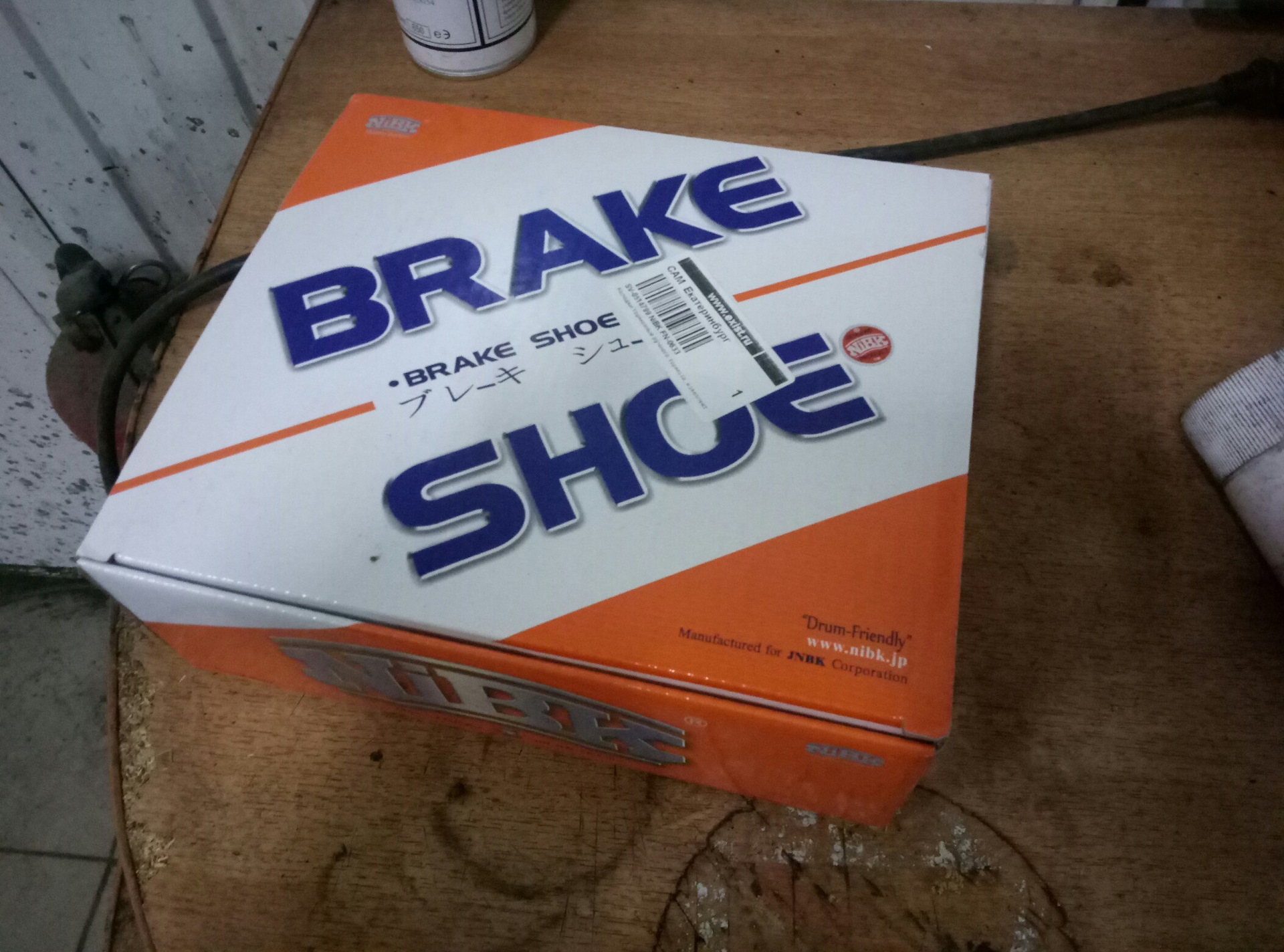

NiBK FN-0633 Колодки тормозные ручного тормоза, комплект — 1100р
Начнем с масла
Меняем его на 158 800
Масло меняли в сервисе, по причине срочности)

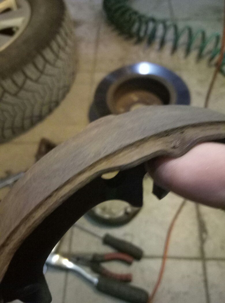

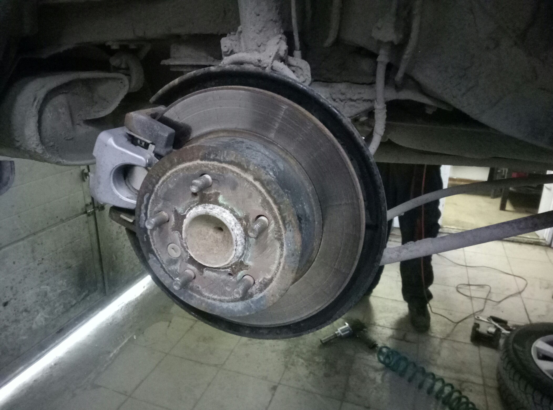

Далее меняли колодки ручника, так как ручник держит уже в самом конце
И после снятия тормозного диска видим стерты колодки
Ставим новые и регулируем колодки, проверяем и выясняем что троса наши ручного тормоза тоже устали… Далее будем менять троса, но эта уже другая история)) Сегодня немного другое)

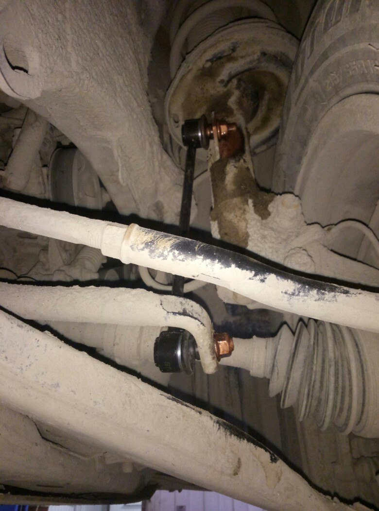

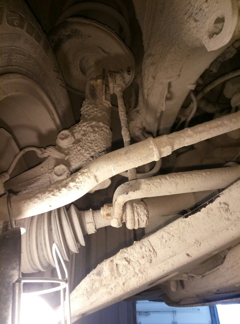

И напоследок завершения первой части ТО у нас Линки.
На маленьких кочкарях слышен был звучок)))
Проверили, оказалась одна стойка стаба переднего
Купил комплект новых CTR
Откручиваем и меняем, ничего сложного
