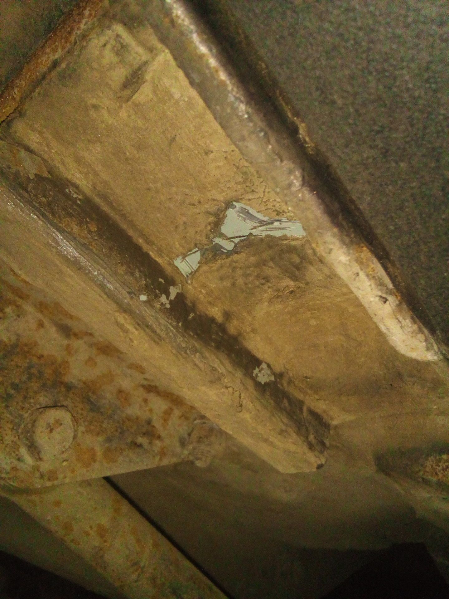

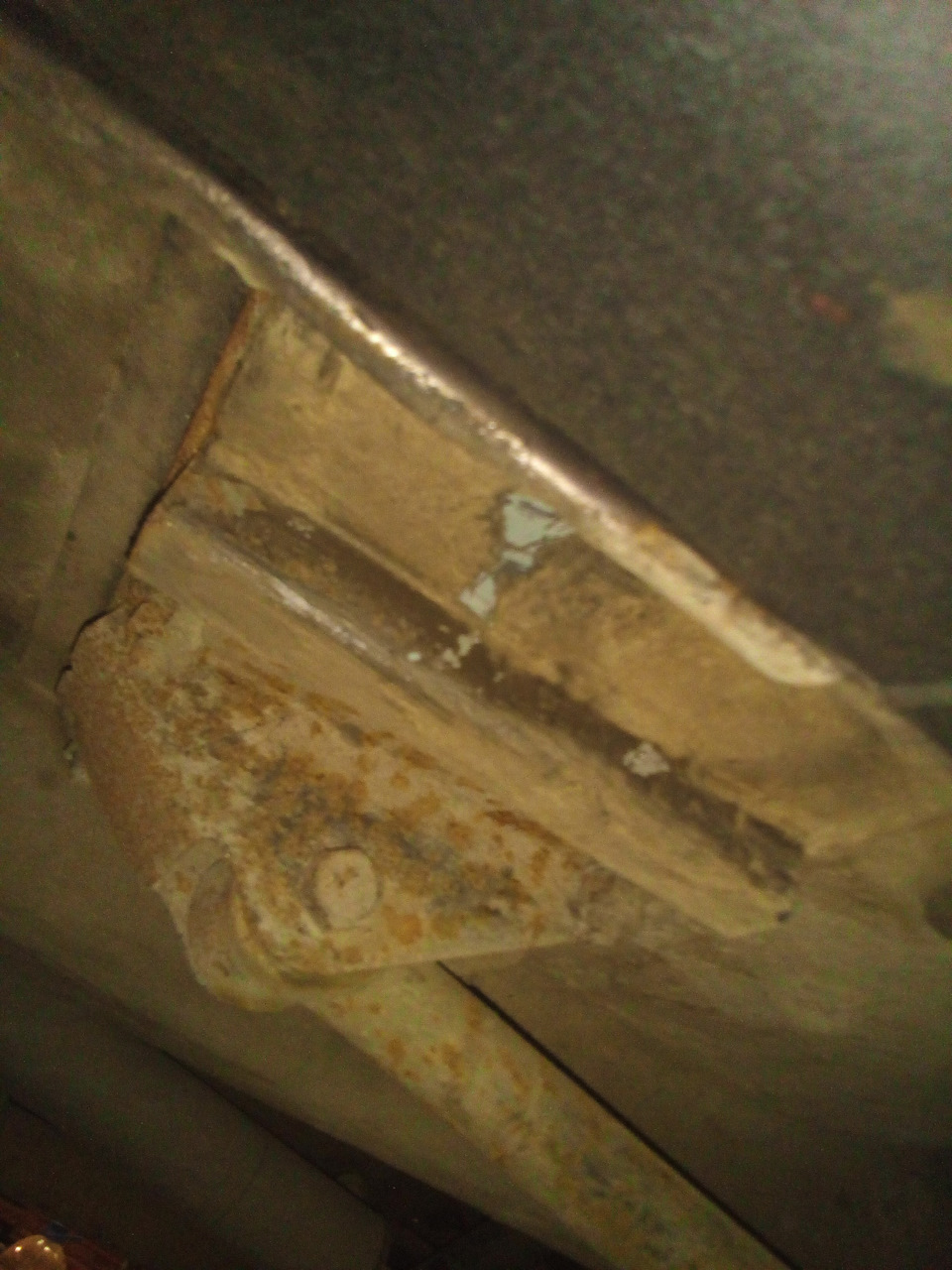

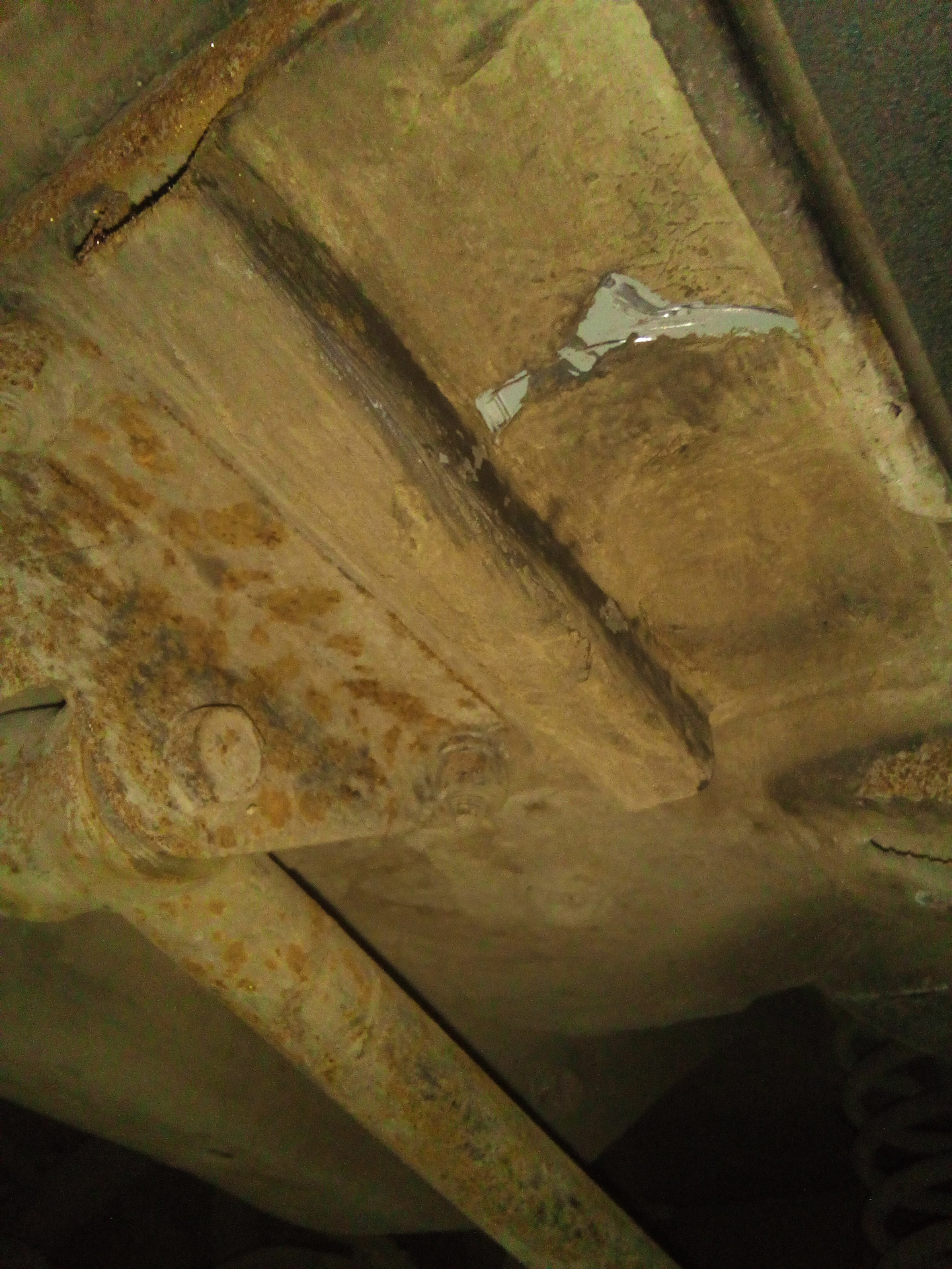

Вынимая его из под машины, да и думаю во время подъёма машины на нём (ничего не подкладывали, думали крепко встанет) повредили антикор, который делали при покупке авто:

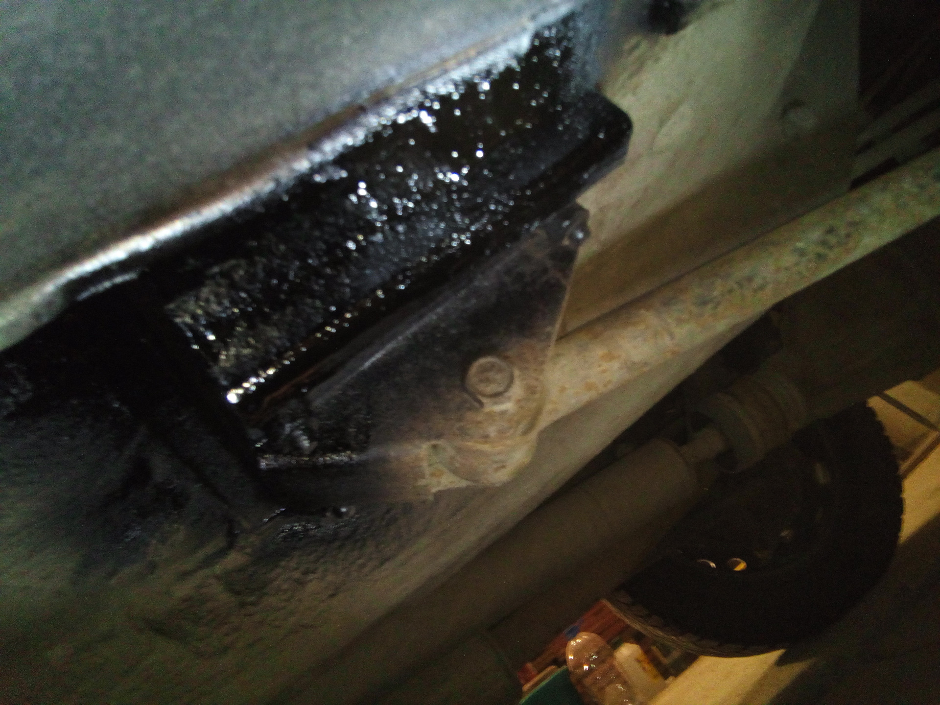

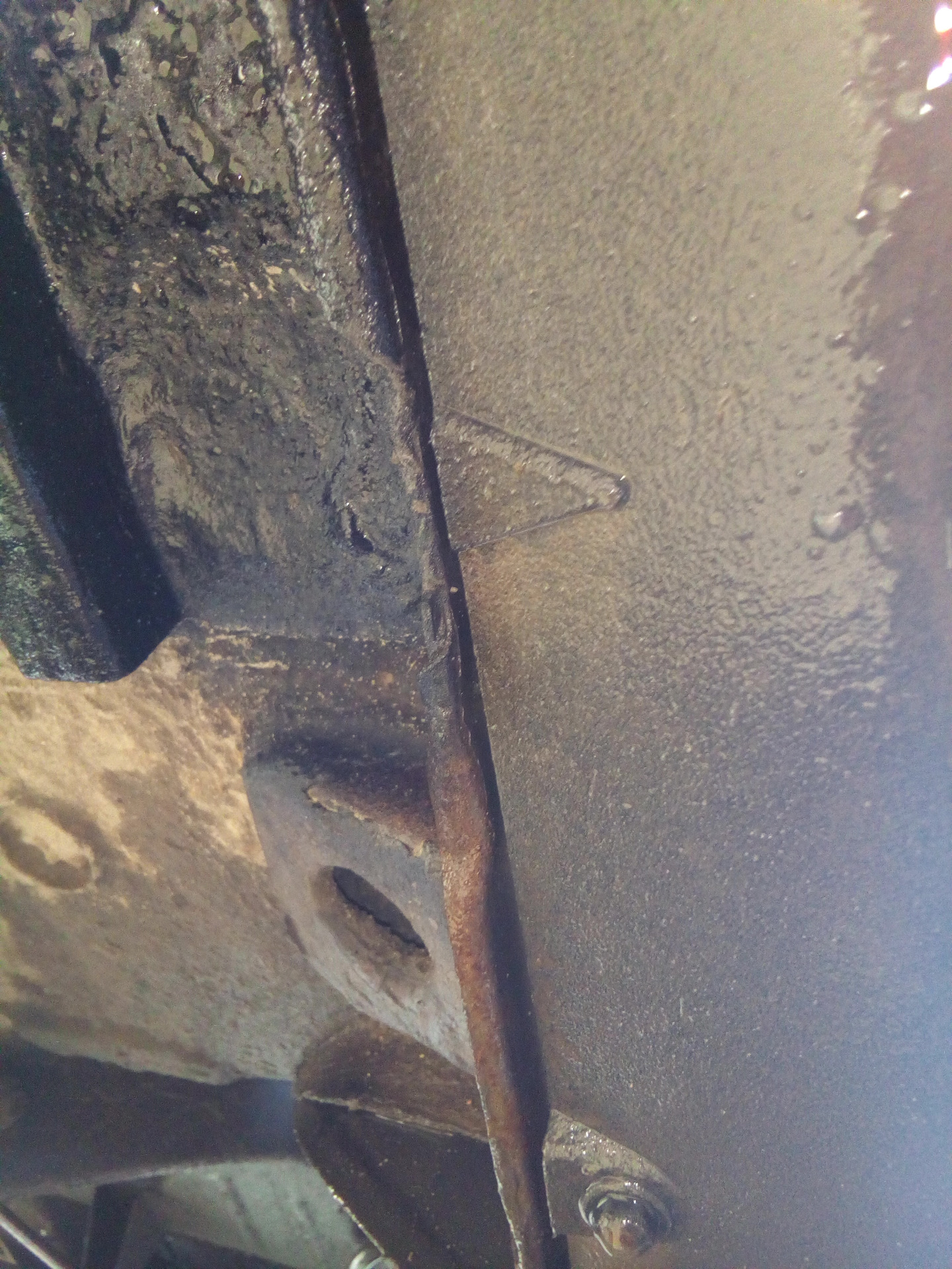

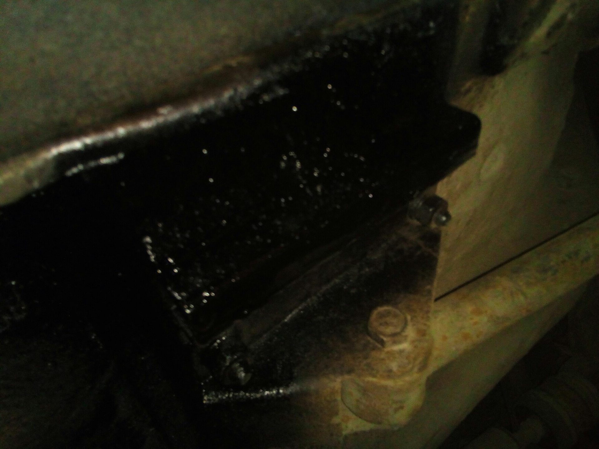

После работы побежал и замазал всё (на свой взгляд):

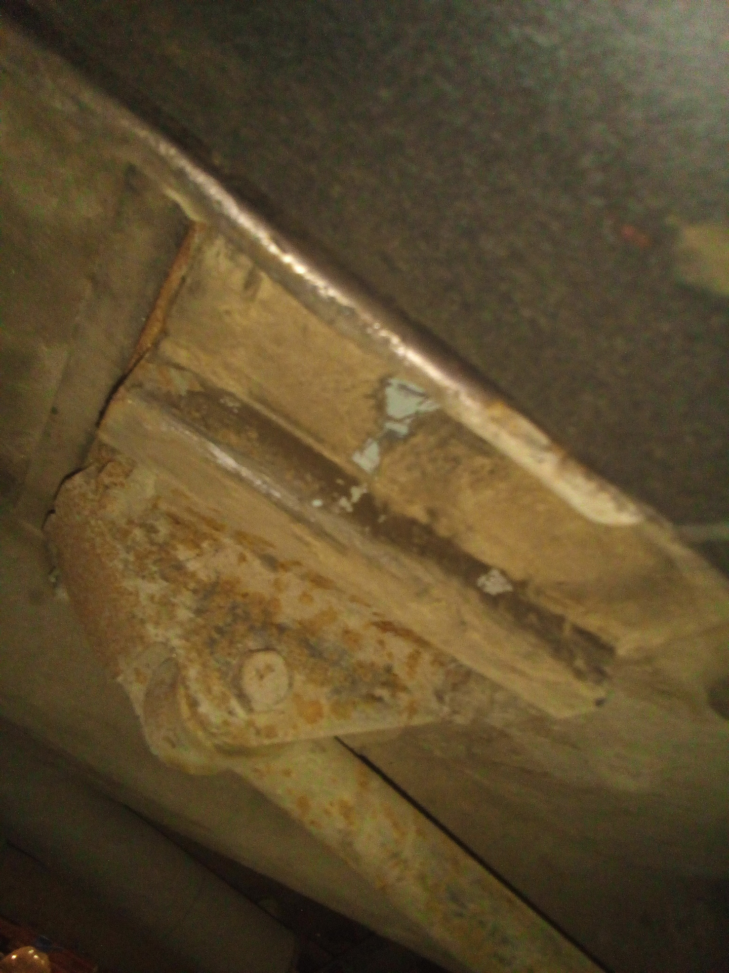

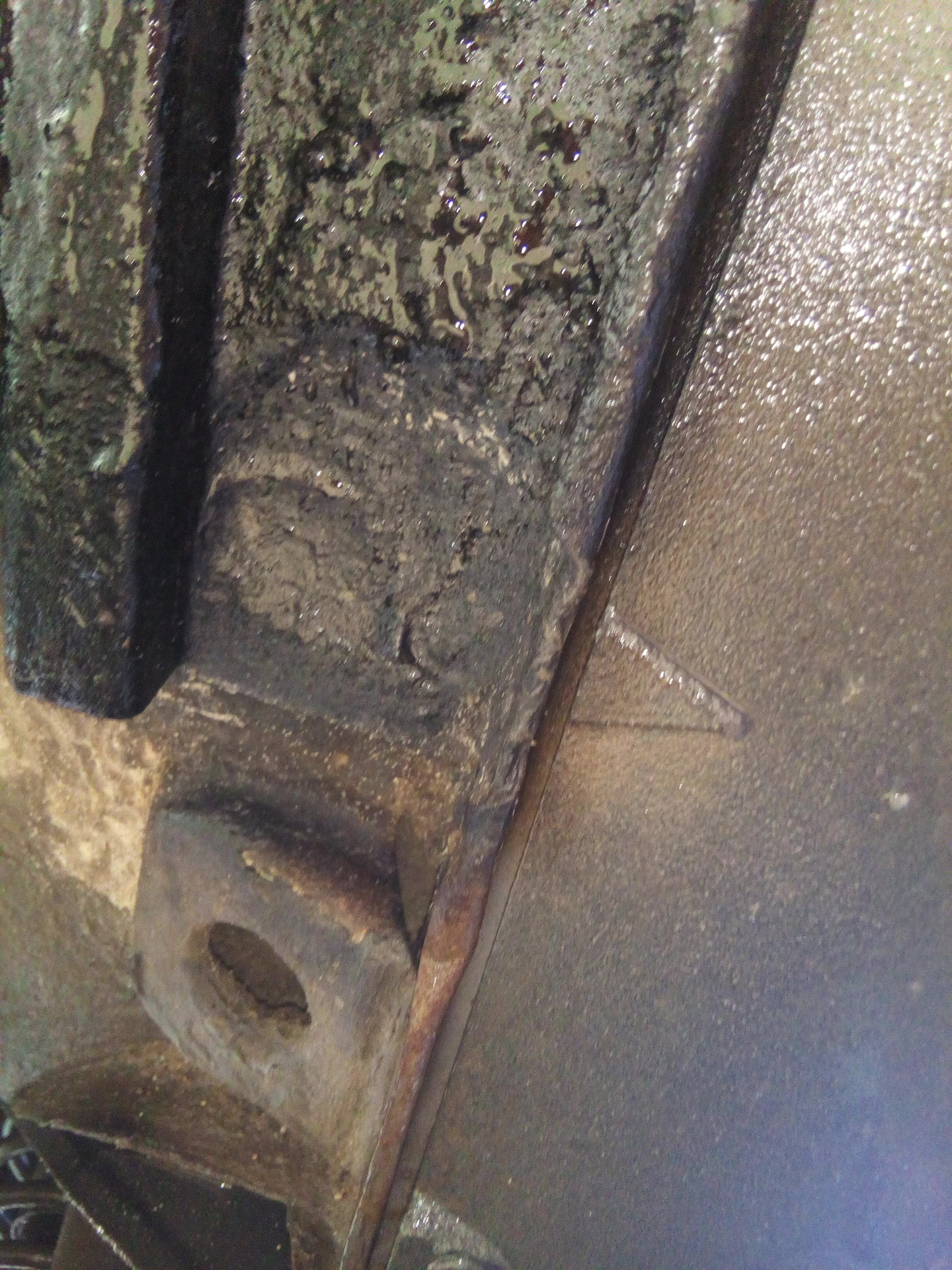

У нас тут погода была не очень, дожди лужи, в это время я катался после работы, лужи я не любитель объезжать:

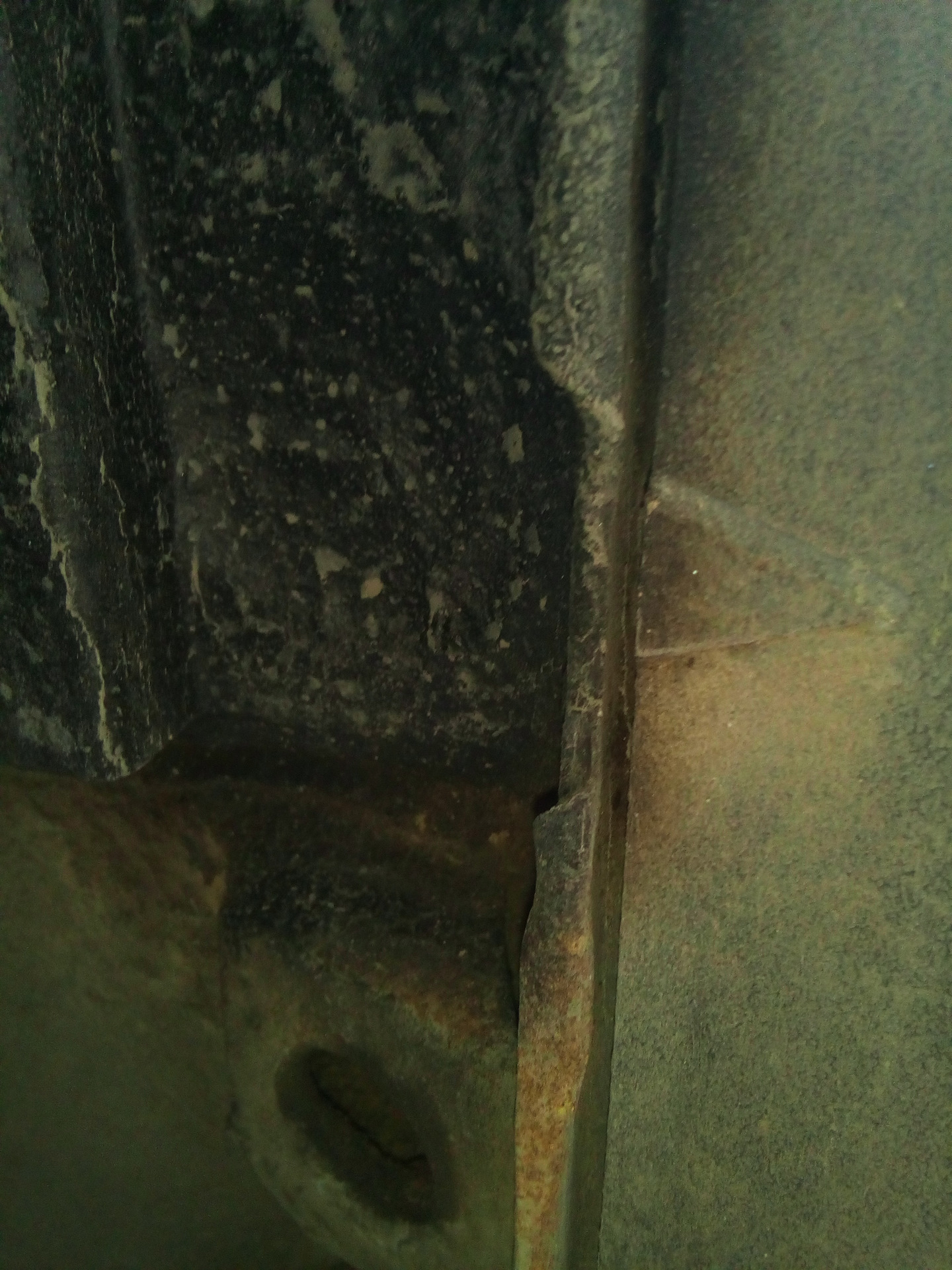

А это уже после небольшого выезда за город и после проезда по небольшой луже:
Сегодня, добираясь до дачи, пришлось преодолевать броды (фото будут после майских праздников), решил заглянуть и оценить, как ведёт себя Мастика. По факту увидел тоже самое, что и на последних двух фотографиях, шрам на антикоре видно, но он под слоем мастики.

Место повреждения плоское легко промывается и продувается. Вряд ли оно будет гнить. Достаточно битум обновлять раз в 3 месяца.
У меня после бродов на дачу(фотки позже будут) слизнуло все)
Точнее как, видно что все в битуме, но на 10 фотке слой вроде жирнее .
Вот и думаю ещё пару слоёв задуть только думаю мастику или динитрол

По поводу антикра: голый металл желательно подкрасить. Битум сохнет достаточно быстро. Потом в трещины попадает влага и гниет. Долго сопротивляются препараты типа динитрола на маслянной основе, которые образуют маслчнную пленку. Во внутренние полости залить динитрол с пушсалом разогретые. Снаружи тоже им можно, но желательно ржавчину вывести(по фоткам уже цветёт местами машина)
Цветут тяги
Дно всё в антикоре
Ребро порога тоже вроде ржавое. Загляни под пластиковый порог
