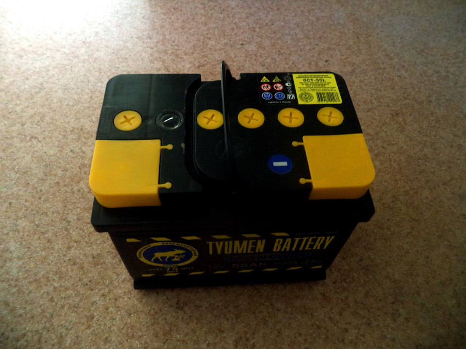

Купил я себе новый аккумулятор, старый засульфатировался настолько, что не заряжается вообще, напряжение не поднимается выше 7-8 вольт (КЗ банок). На машине же, ради сигналки, всю зиму стоял "кирпич" на 7Ач от бесперебойника, который приходилось раз в неделю подзаряжать.
Новый аккумулятор означает новый виток экспериментов с электрикой =)

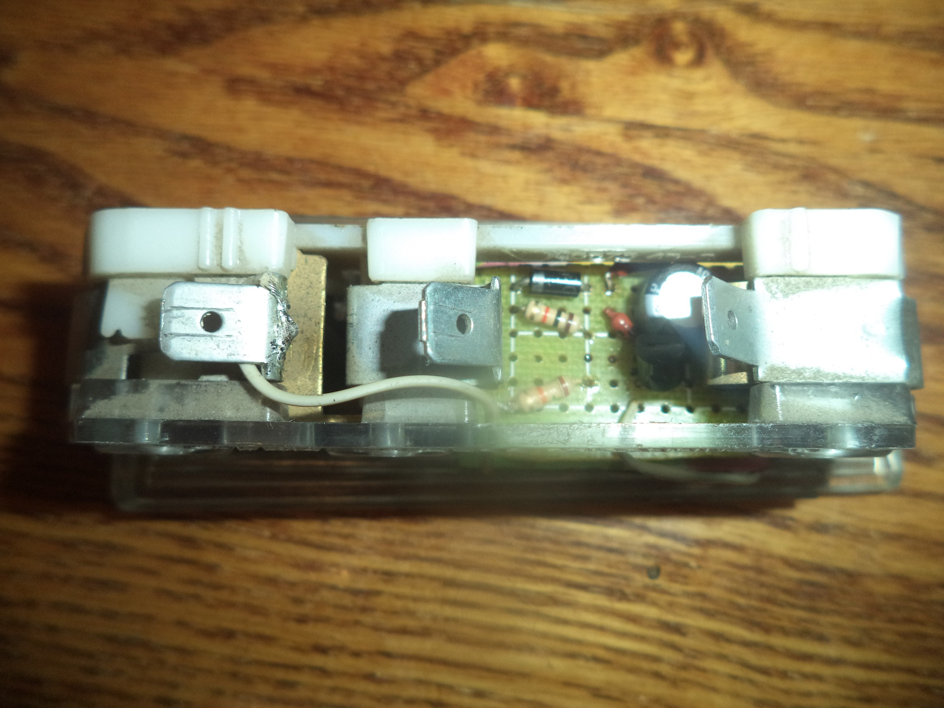

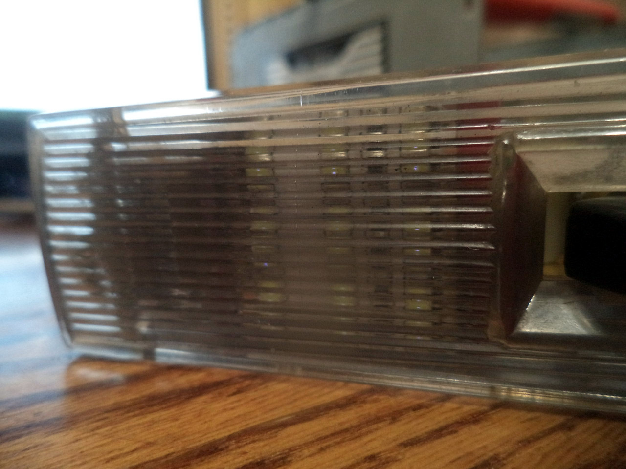

Убираем лампы накаливания из плафонов салона, заодно сделаем плавное включение и отключение.
Собрал модуль из кусочков светодиодной ленты и плату управления.
Схема здесь довольно простая. Пришлось заняться подбором номиналов компонентов, чтоб добиться нужного мне эффекта.
Емкость конденсатора влияет и на скорость включения, и выключения. Резистор R2 — аналогично. От резистора R1 зависит скорость включения.
Все это было помещено в корпус родного плафона, благо места там достаточно.
Чтобы вся конструкция работала, ей нужен неотключаемый минус, поэтому просто установка на место лампы не сработает, нужно подключить провод к третьему контакту плафона. Иногда про это забывают.
В итоге получили недорогую, но приятную доработку, и тем приятнее, что сделано своими руками.
