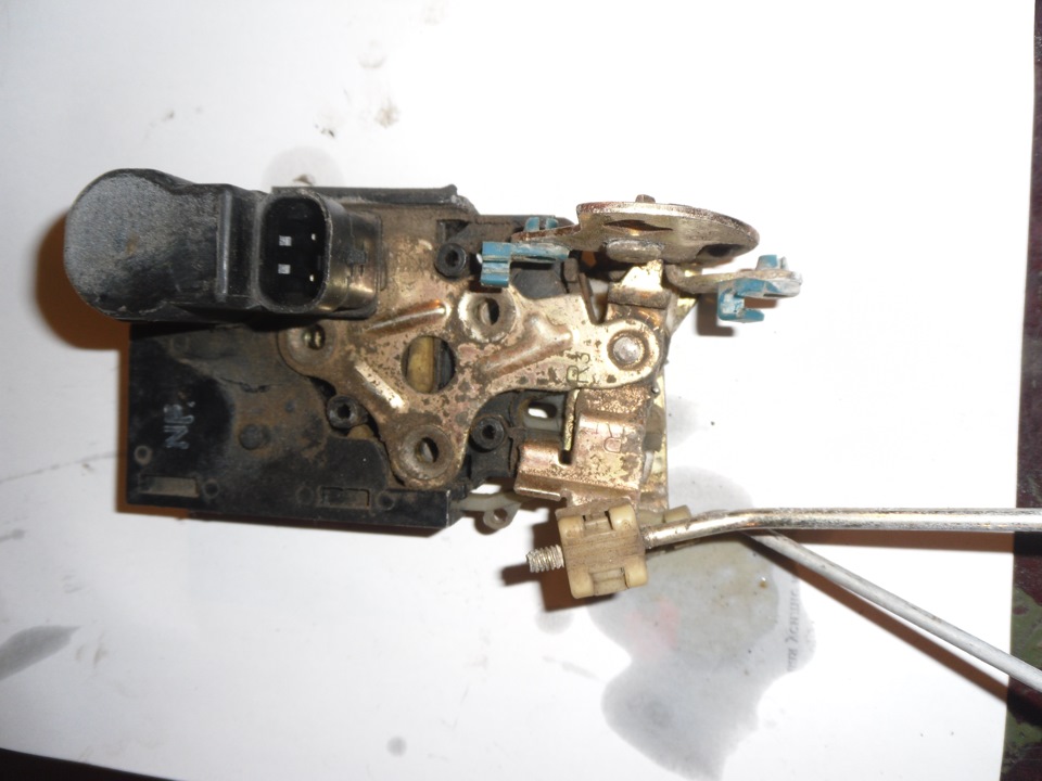

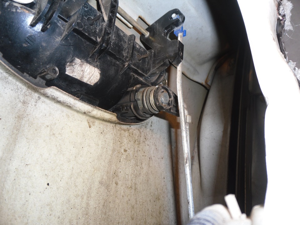

Добрый вечер всем!Столкнулся с такой проблемой, при постановке на ЦЗ с пульта, замки дверей не срабатывают, или срабатывают через раз, то один, то два, то все нормально!При ручной постановке, раза с 5го они закрываются все, откинув версию с электроникой, решил добраться до них и посмотреть в чем же дело!Сняв карту двери, добравшись до замка с электроприводом, наблюдал картину, слоя пыли и грязи!ЦЗ стоит заводской, и с новья, думаю предыдущие владельцы туда не лазили!После такой картины, решил проделать ряд работ, по очистке и смазке замков!Так как, то один не работает то два, то снова работают, решил глобально исправить проблему, по снятию каждого замка с электроприводом!
Пример снятия замка с электроприводом
фото 1- снимаем фиксаторы крепления тяг ручки(передняя дверь 2 тяги, задняя одна),
откручиваем 2 болта крепления ручки, и демонтируем её.

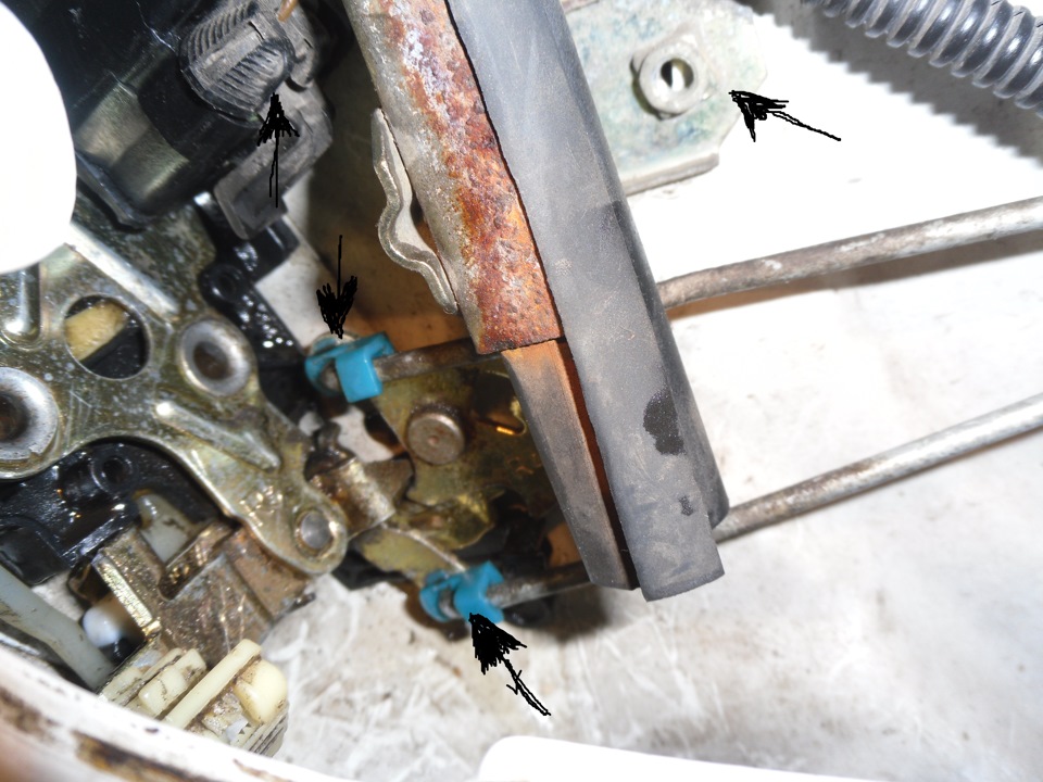

фото 2-задняя дверь откручиваем болт крепления направляющей стекла(для лучшего демонтажа замка и снятия контактной группы), снимаем контактную группу от электропривода, далее снимаем 2 фиксатора крепления тяг, ручки открывания в салоне и кнопки блокировки.

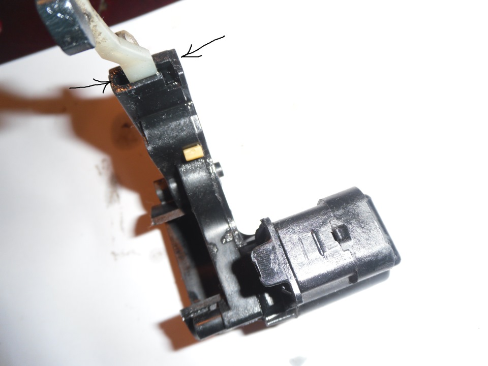

фото 3-демонтировали один из замков.

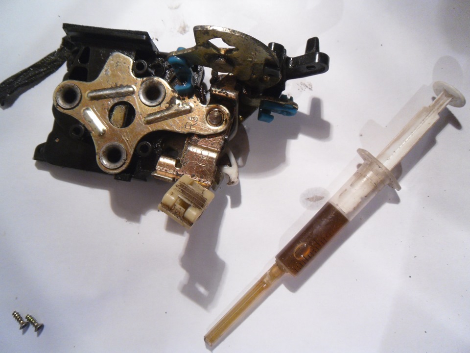

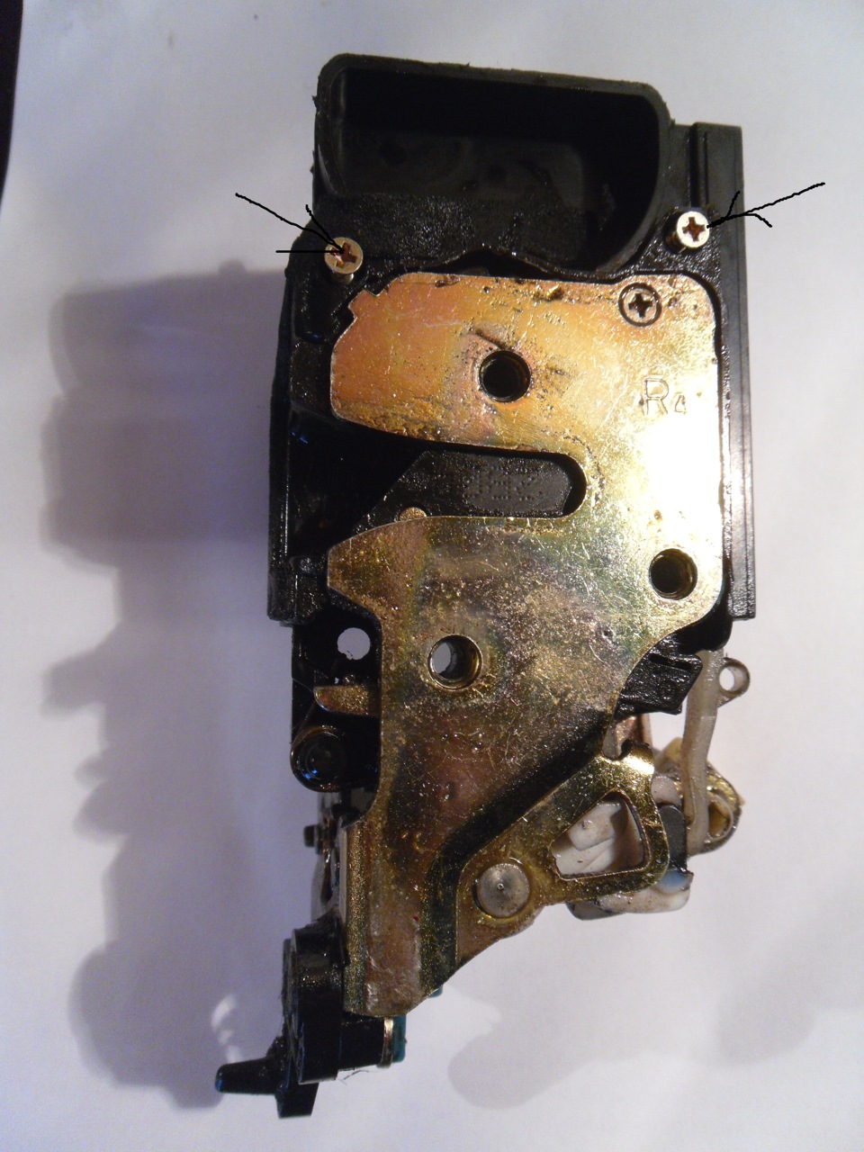

фото 4-открутив 2 винта снимаем электропривод

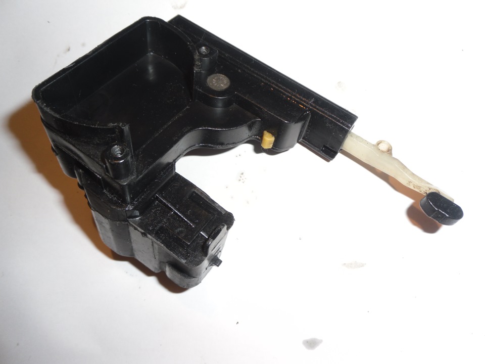

фото 5-электропривод ЦЗ
После снятия замка, при помощи элементарно ВД-40, избавляемся от загрязнений, затем смазываем маслом(фото 6).
Так как электропривод закрытого типа смазал его через шток(фото 7)
Сборку проводим в обратном порядке!После этого приятная картина меня удивила все работает четко и гладко, без каких либо замечаний)Вот такая работа)Спасибо за внимание!
