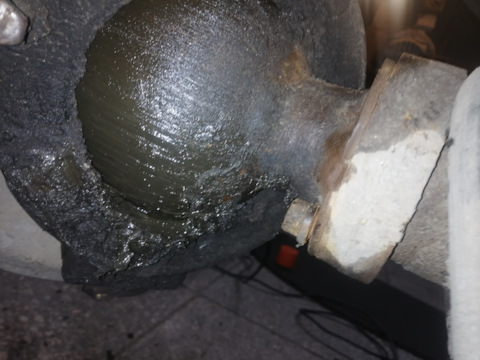

Решил в выходные заняться Уткой: а именно замена резины на летнюю. В процессе замены обнаружился вертикальный люфт на левом колесе. Люфт приличный, весьма ощутимый. Я вот думаю затяжкой шкворня видимо уже не обойтись, пластиковый вкладыш умер или я не прав?
УАЗ Patriot 2012, двигатель бензиновый 2.7 л, 128 л. с., полный привод, механическая коробка передач — поломка

Нижний шкворень легко вынимаеться — если вкладыш или его остатки не выпадут — загляни и посмотри состояние вкладыша и постели.
Попроси чтобы кто нибудь нажал на тормоз и покачай…если болтается то шкворень если нет ступица… и если шкворень подтяни…у меня было так колесо вроде люфтило в шкворне сильно решил сразу менять на 60 тыс разобрали а там все ок просто подтянуть надо было))
Думаю тут можно и нужно протянуть шкворня. После по состоянию отрегулировать ступичные подшипники. Я такую операцию 2 раза в год делаю. Не сложно и при этом есть уверенность в нормальной работе и передней ходовой и рулевого. Читал, что при своевременной протяжке, шкворня на пластике долго ходят, естественно в зависимости от эксплуатации. По результатам протяжки и в зависимости от пробега, можно будет делать выводы о состоянии вкладышей.
Тяни шкворня.Проверь после .Если тысячи через две люфт проявиться -готовься на замену.
может и ступичный. у меня люфты всегда вертикальные, попроси когонить посмотреть снизу — это на шкворне или ступице люфт
