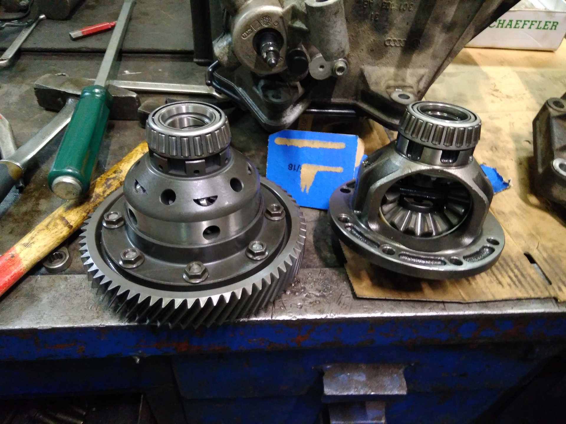

Нашел я видео в интернете, как снимают мужики коробку, вот и начал ее разбирать сам в одного. Да фотографировал все, что снимал и подписывал болты и запчасти гдечтооткуда.
Некие моменты были такие — вытаскивая трубку из рабочего цилинра сцепления, потерял колпачок уплотнитель. Потом при сборке он мне встал в добрых 1200Р (ни аналогов ничего нет на него)
Слил масло с коробки, открутил привода, для них нужны двенадцатигранники. Открутил стартер, но не смог его вытащить — мешала лапка переключения передач. Снял тросы с механизма передач.
Стал откручивать коробку, предварительно поставив движку на домкрат. Аккуратнее будьте, чтобы всё было крепко и держалось. Еще один момент — есть болт за двигателем, который соединяет коробку с движкой. Откручивается он с правой стороны над приводом, я крутил его из смотровой ямы.
Позвал друга на помощь. Антона благодарю отдельно. Привязал к коробке трос, вытащив вверх, чтоб другу держать было удобнее мкпп. Открутил левую подушку от кузова и коробка пошла вниз. Но так просто не выскочила, пришлось откручивать и кронштейн подушки от коробки со стороны левого колеса, сняв подкрылок. И коробка легко спустилась, правда сама она не очень легка, но терпимо. Спустил в яму, с ямы торжественно выбросил ее на пол перед автомобилем. И что мы видим — сразу снял крышку пятой передачи…
Далее дела обстояли так. Звоню с сайта на номер, разговариваю с хозяином. Он мне обрисовывает такую ситуацию: Саму коробку тестируют на стенде, собирают одну из трех(так и было заметно, когда коробка приехала, разные вообще корпус и тд), и вообще из германии они без пробега по РФ, доставка деловыми. Заключаем договор и отправляется в путь, ехала может дней 12 до Иркутска. Отправил инструкцию плюсом… Еще купил выжимной подшипник, потому что ему хана. Не стал менять диск с корзиной — посмотрел и посчитал, что они в, более чем, хорошем состоянии, может менялись когда-то уже.
Как оказалось, что в инете писали про масляное голодание и разрушение подшипника из-за этого — не спроста и имеет вес.
Забрал коробку, привез в гараж, залил на полу в неё 2,5. И за 4 часа поставил в обратном порядке, Отец пришел помог хорошенько!(разбирал два дня по часов 6), пока не обнаружил, что потерял колпачок уплотнитель от сцепления (ждал потом его еще 9 дней, у нас нигде не продается). Но уже можно было завести тачку — и она работала и коробка не гудела !)))
Приехал колпачок, прокачал сцепление. Начал тестировать коробку прямо в гараже, машина ведь без колес и стоит на брусках. Первая, вторая, третья…остановил…задняя… Всё отлично и хорошо… Надел колеса, выехал и покатался, прислушиваясь к капоту. Всё норм. Через дня три только обнаружил, что коробка немножко другая- три тысячи оборотов при 95 км/ч, а на старой мог 110 ехать. Ну знач с места будет пободрее) И так, в основном, соточку ездил, это не гоночный кар… Такие дела, до сих пор езжу, теперь могу закрытыми глазами разобрать и собрать, а в сервисах говорили чушь(лекари еще те). Всё оказалось просто и довольно доступно. Читал книги по Фабушке, где что откручивать, в ютубе смотрел видео кто что делал и как. И Всё получилось)

скажи а какая передача накрылась, и что со старой коробкой?
развалился подшипник. который со стороны ближней к колесу.
старая коробка лежит в гараже, можно поменять подшипники и расходники и дальше поедет.

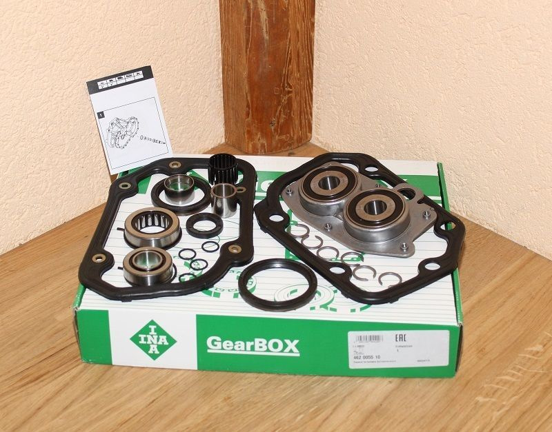

462005510 INA/LUK
брал за 5865 руб

С другом подшипники меняются? Видел что двойной разрезают сначала. А как ставят не видел
Снимали- разрезали.ставили- запересовали сразу оба
