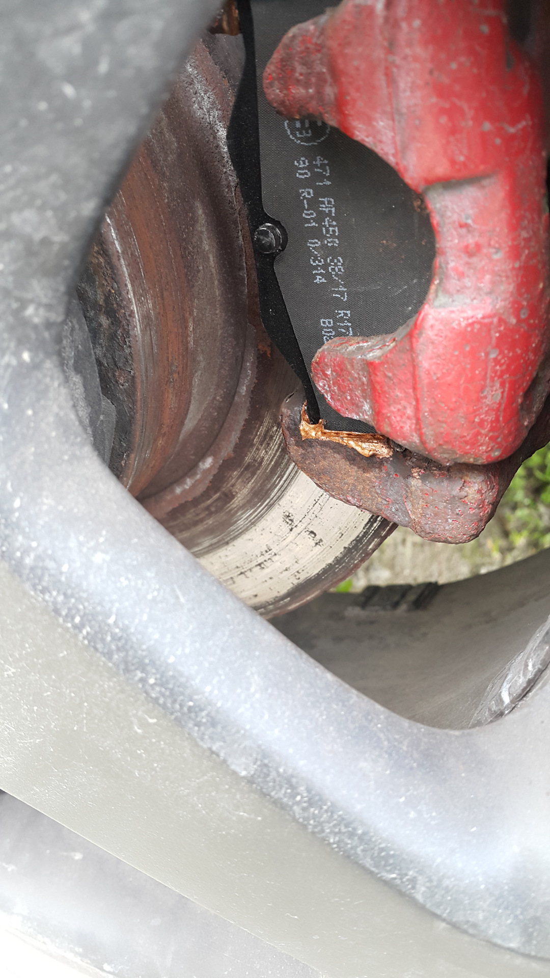

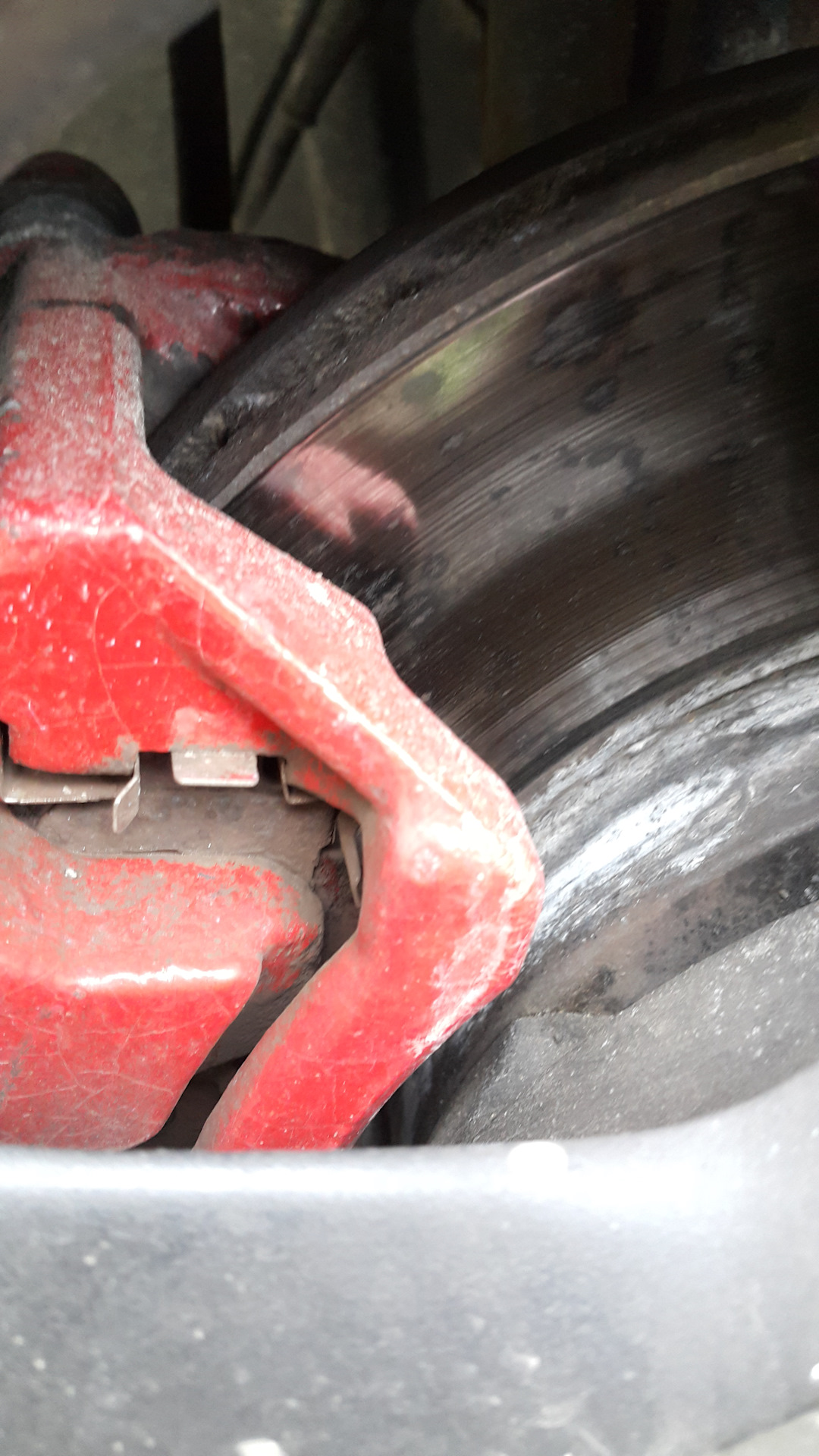

Сегодня поменяли задние тормозные колодки, старые не стерлись, а банально заржавели и рассыпались. Но вопрос о том почему передние колодки работают по всей ширине тормозных дисков, а задние нет. В чём фокус? Задние колодки перекрывают же всю ширину диска.

Надо почаще заглядывать в задние суппорта, капризные они у нас.Где то подклинивают, поэтому и не трут по всей поверхности.А соржавели и рассыпались как раз из-за перегрева.Перебор с хорошими смазками поможет надолго про них забыть, а перебирать надо по любому.Там уже сальник механизма ручника 100% пропускает тормозуху, просто всё до поры до времени.
Совершенно с тобой согласен :на этот раз не просто тупо заменили колодки, но суппорта перебрали, ручной тормоз заодно, диски прошлифовали, и смазки графитной не пожалели. Колодки 22 евро, может получше будут, стояли за 10.

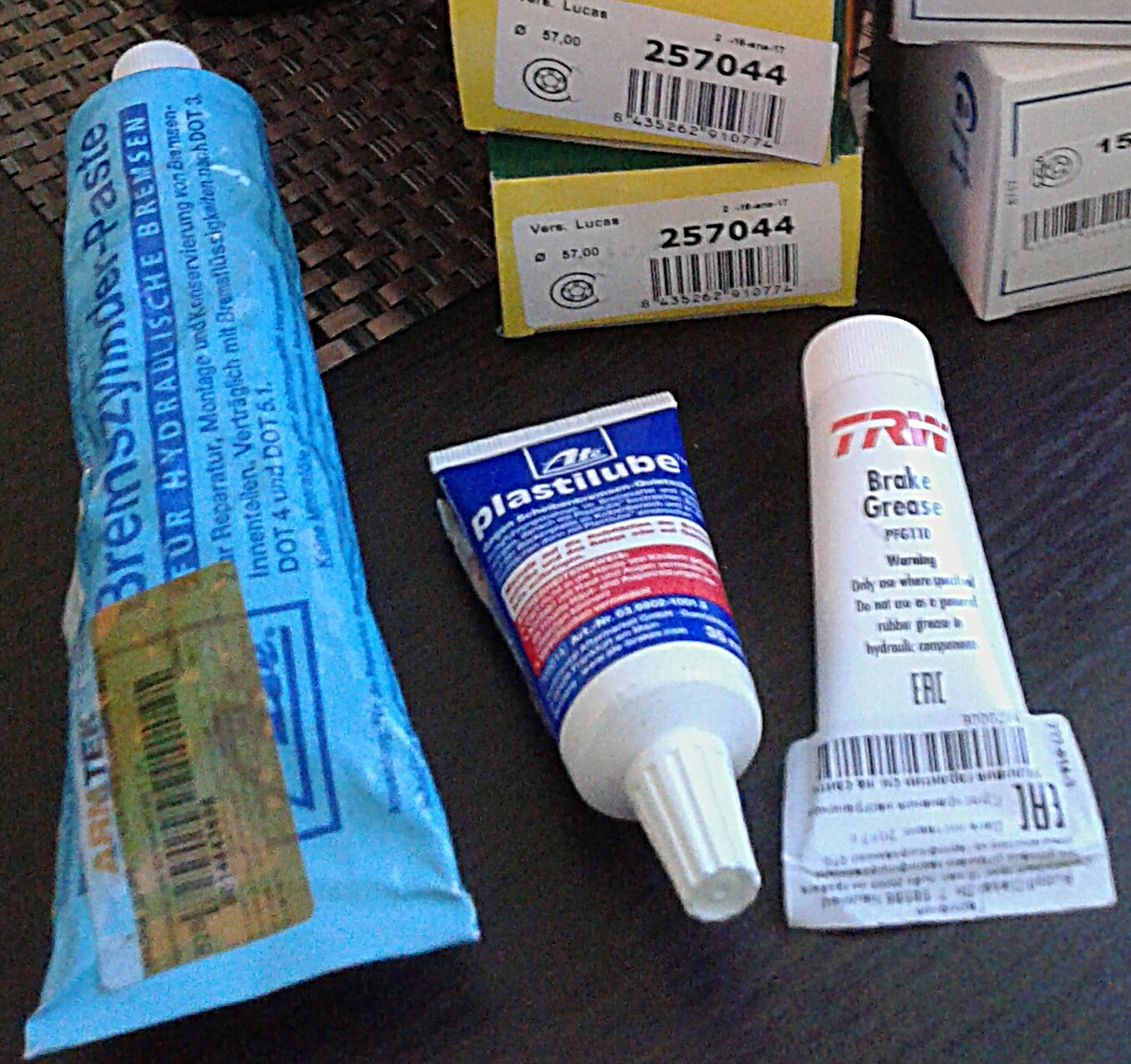

Оооо графитка👎👎👎👎!Что мазали?Неуж то напровляйки?Вот поэтому так и тормозят ваши задние колодки.Купите TRW шную смазку, графитку вычистить насухо, смазать заново и будут тормоза как тормоза.А под пыльники поршней чего навалили?
Что там в пыльниках не знаю, где колодки с наружи вот такая хрень))
Снаружи колодок вроде таким и мажут(на фото тюбик посередине).А под пыльниками надо бы узнать.

А может всё банально :при торможении 60 % берёт перед и этого хватает, задние работают в полсилы, надо может почаще для профилактики тормозить ручником.
Нет, за восемь лет у меня никогда не перегревались, не ржавели и не разваливались задние колодки.Профилактика раз в год еомогает.И ручником пользуюсь круглый год, никогда не было проблем.Хотя при переборке обнаружилось, что сальник ручника уже был изношен.
Обслужить суппорта, перекос. За счёт закисших направляек. Лучше всего их заменить вместе с поршеньками.

Спасибо. Самое интересное, что сегодня всё это было и сделано)))) может новые колодки будут работать по всей ширине.Сотрут ржавчину, ручником потормозить.
Может быть, но лучше проточить диск. Следите.
Опять попали в "десятку ":диски на станке прокрутили, но резцы у нас не используют, что то типа наждака.

Муж ошибается. Неправильно поставлены тормозные колодки.
Всё может быть, он ведь это всё не видел. Тормоза везде разные. Приблизительный диагноз вынесенный по фото точным быть не может.
