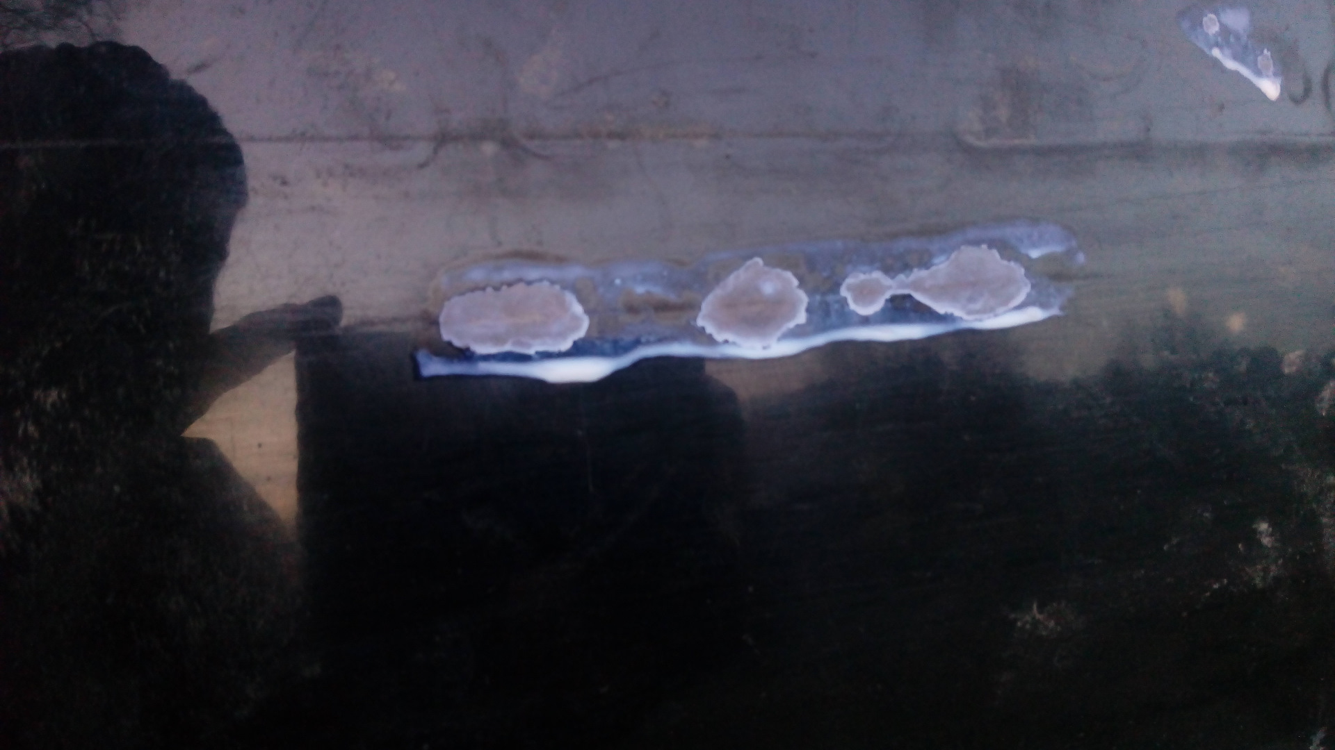

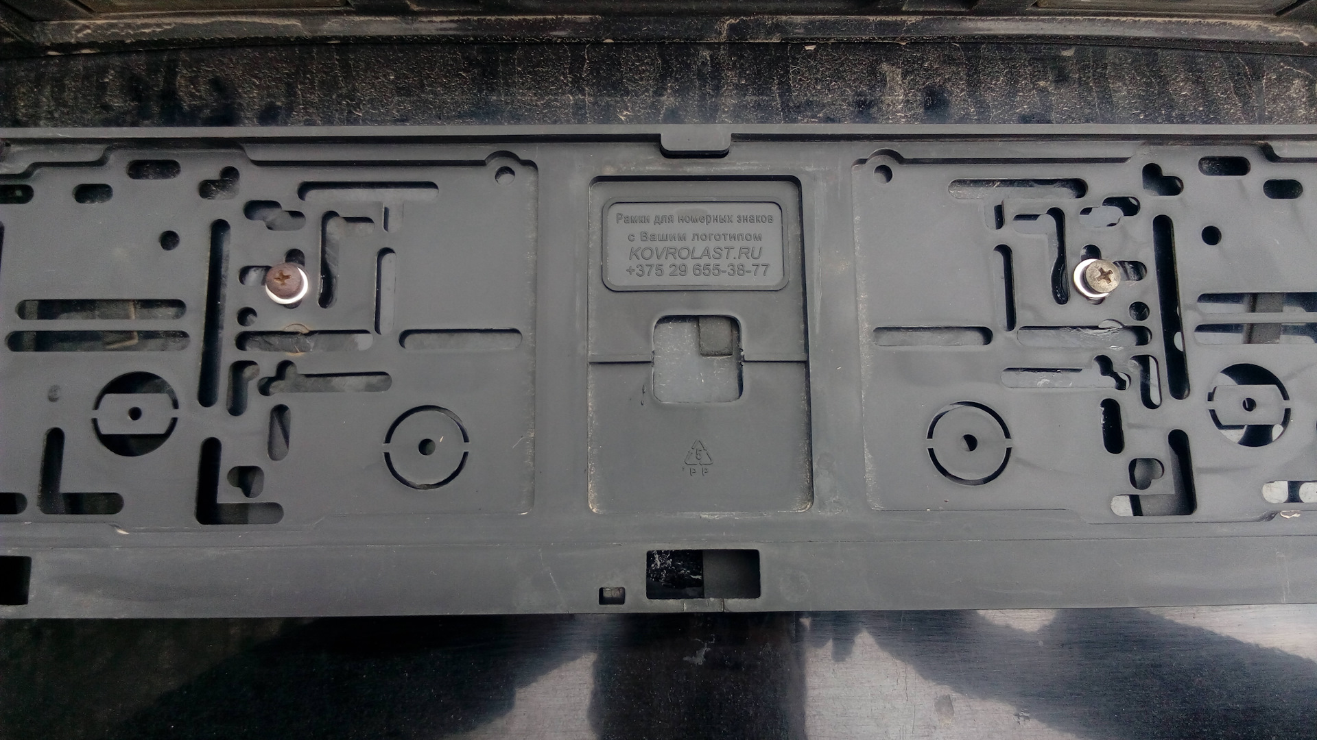

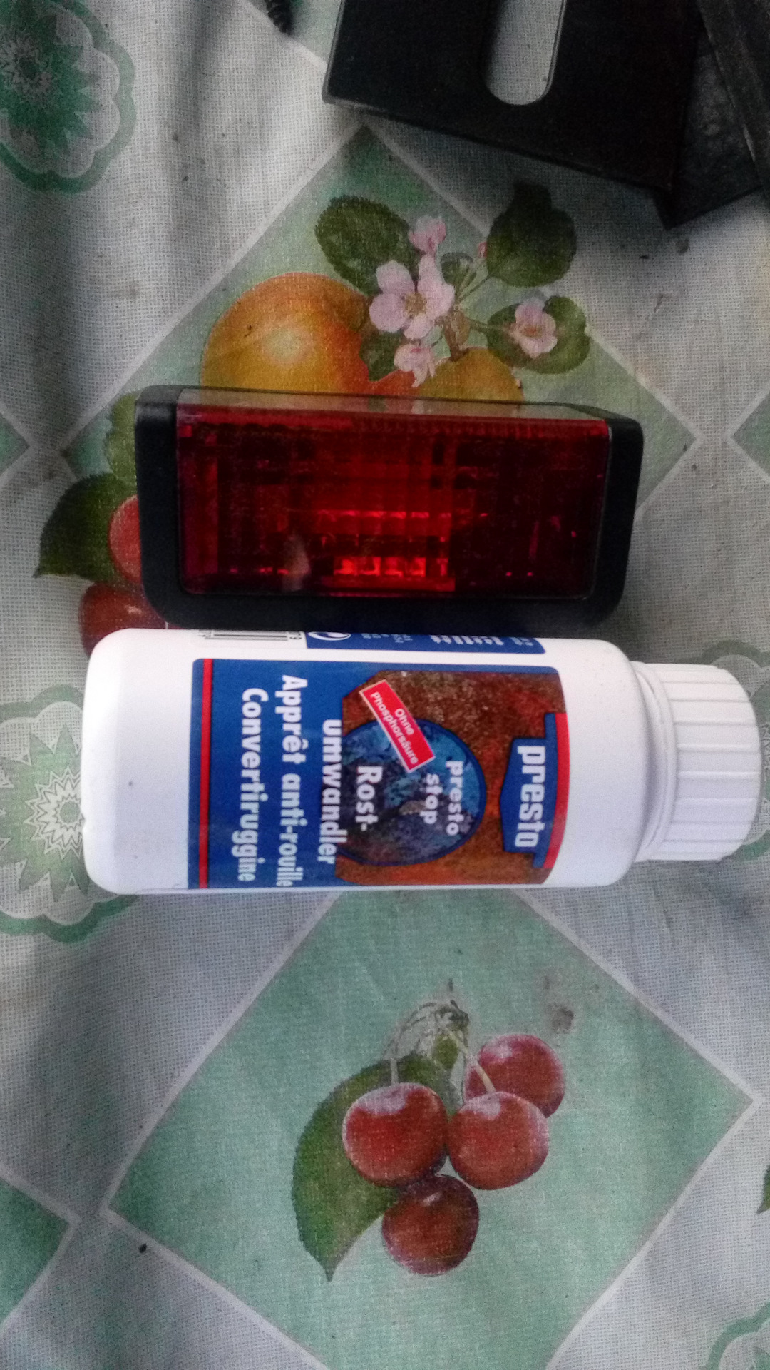

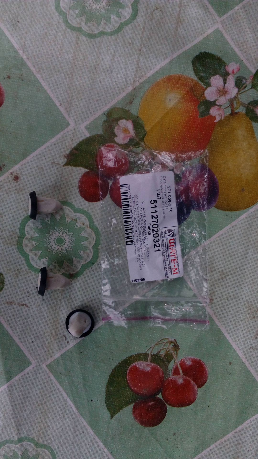

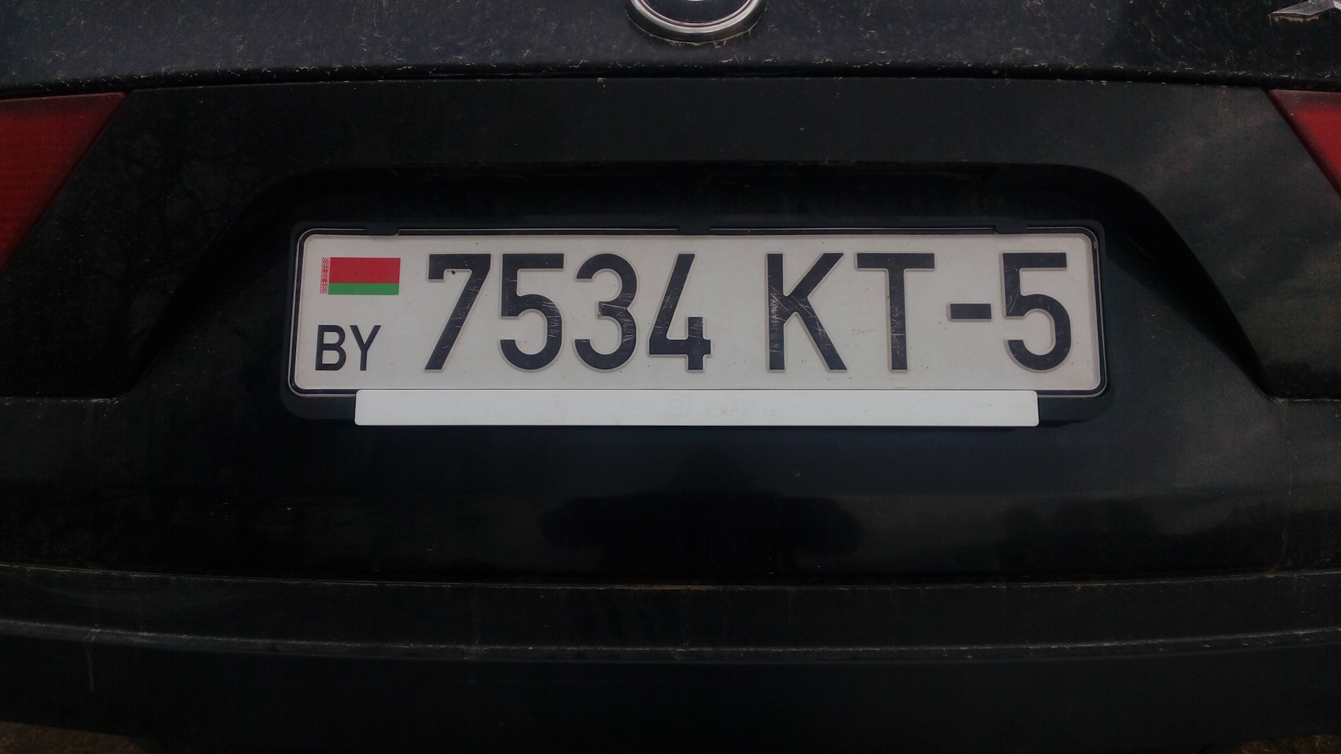

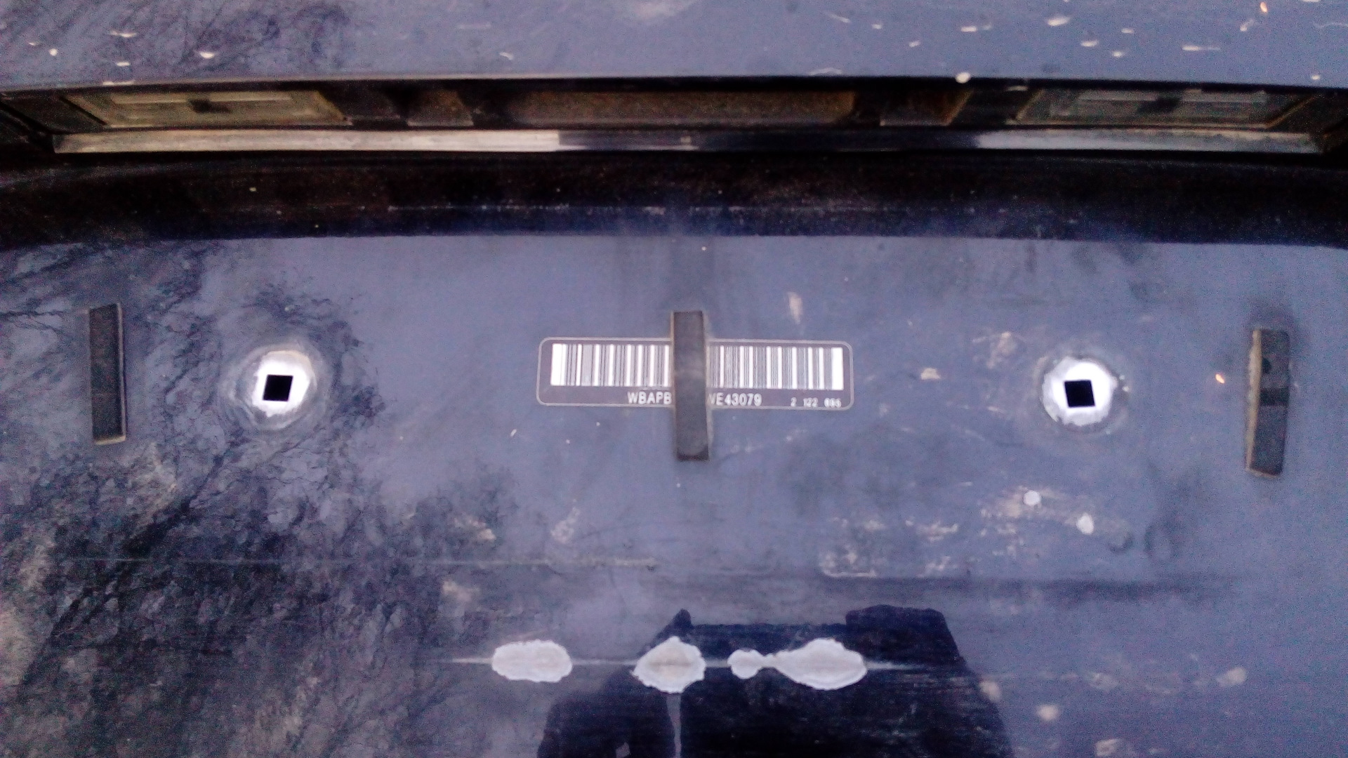

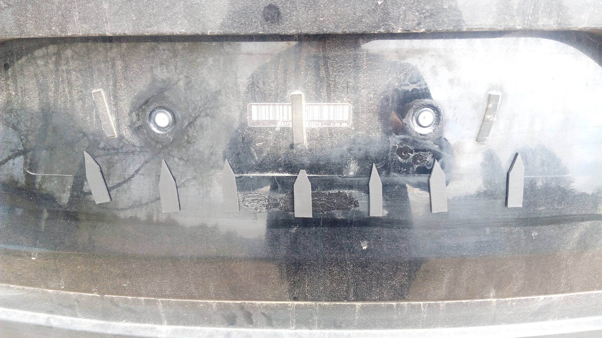

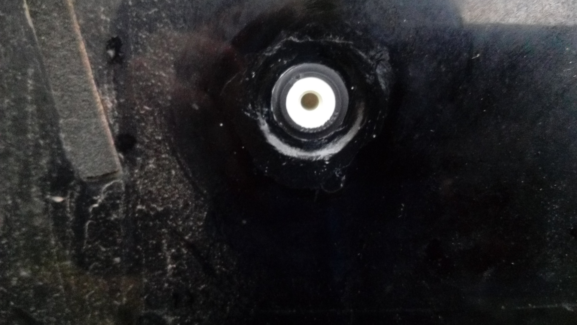

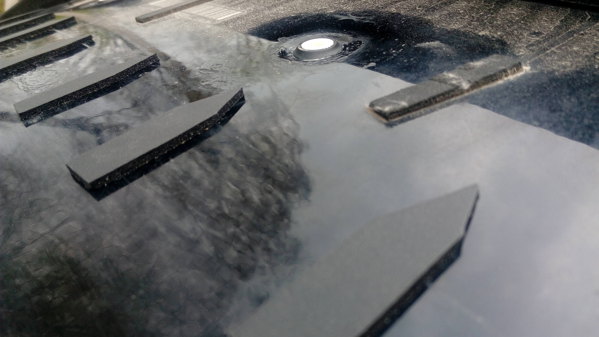

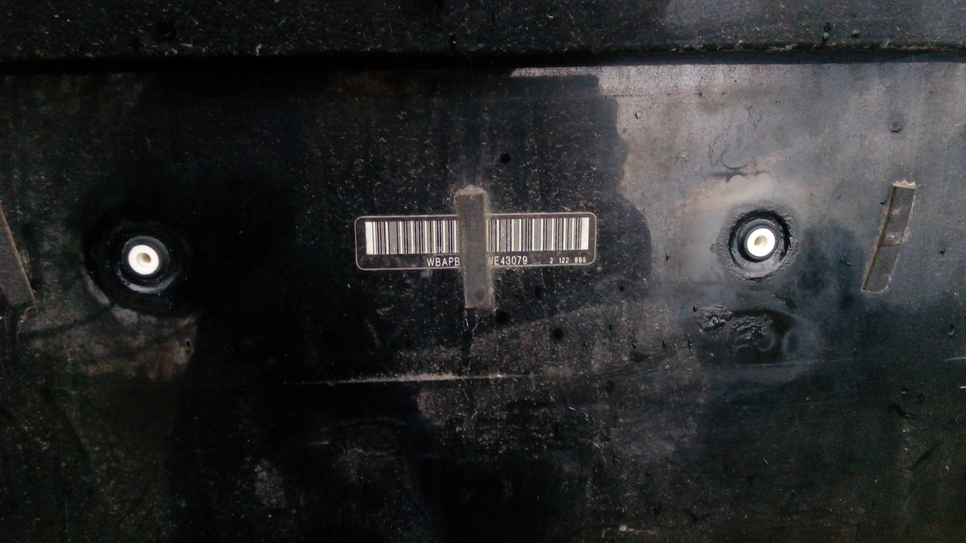

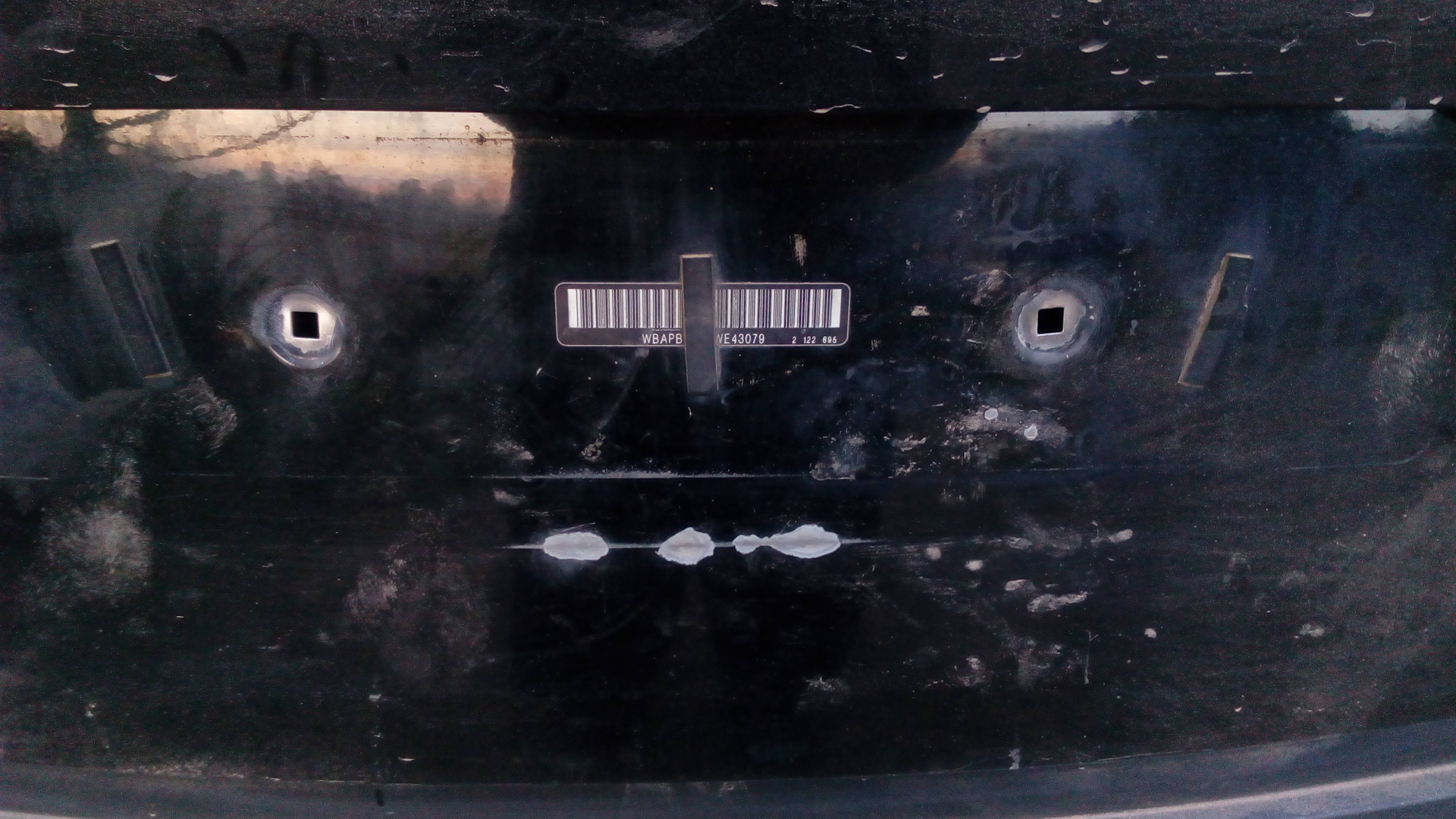

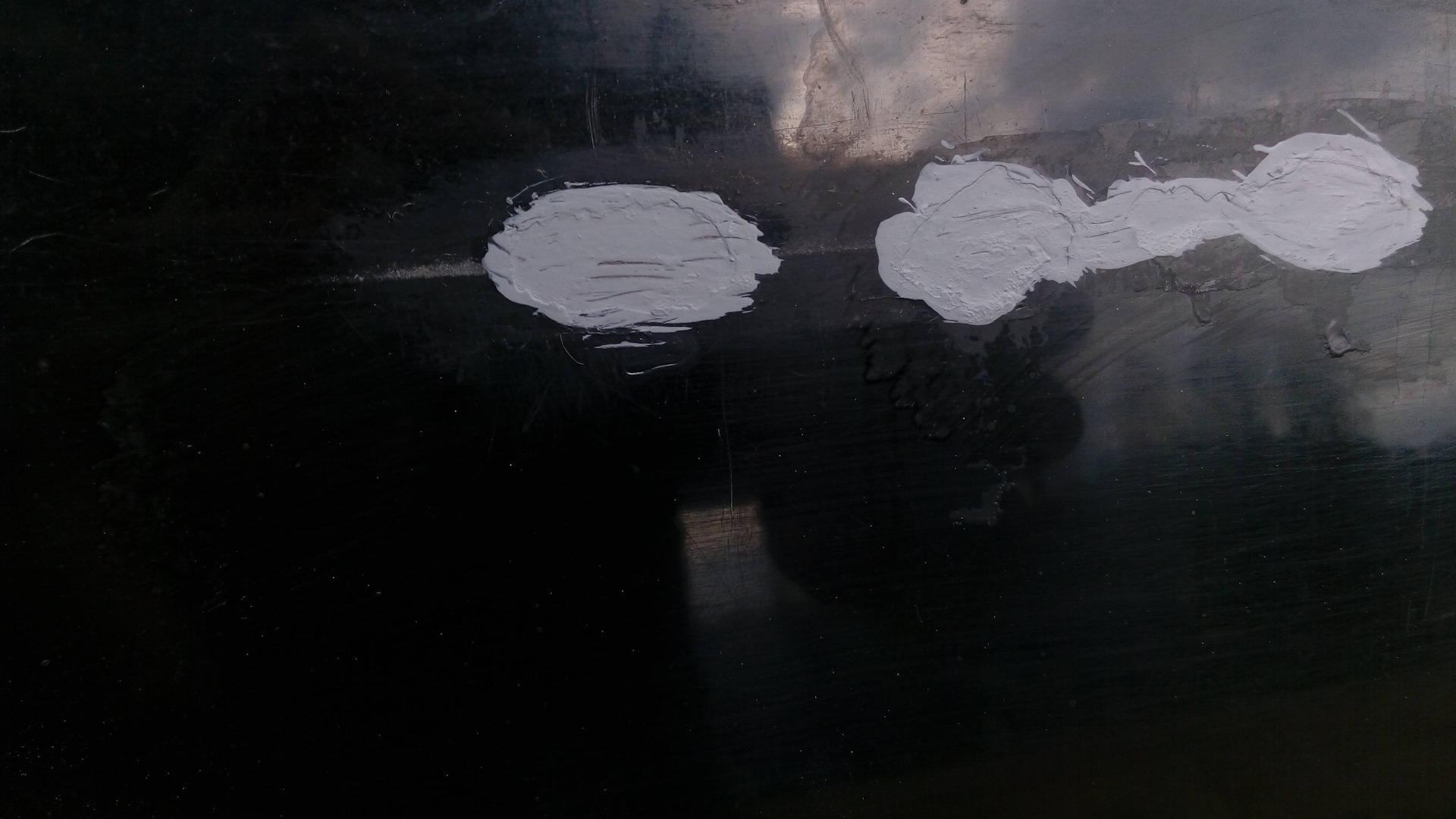

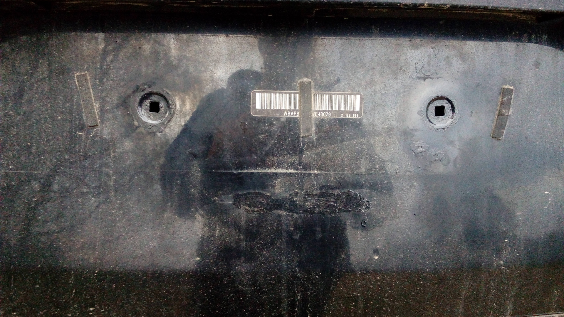

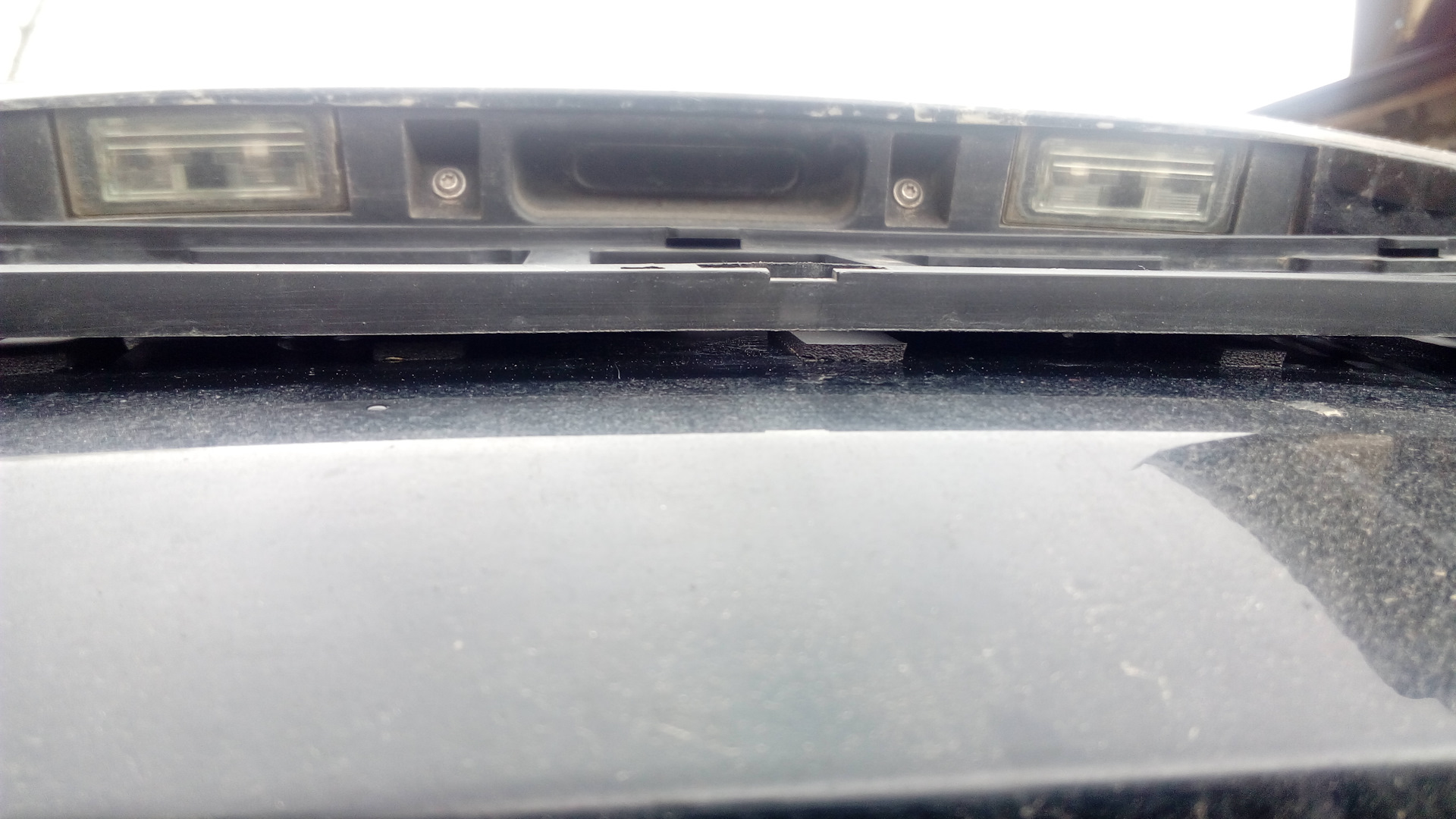

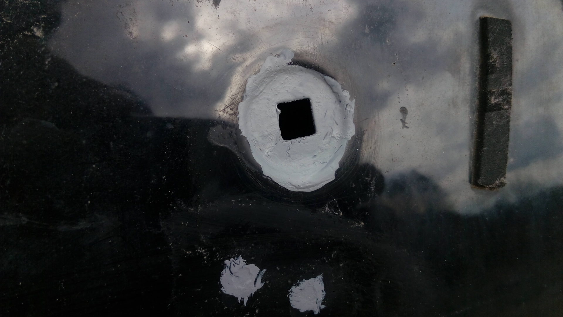

ВСЕМ ПРИВЕТ! И как обычно…начинаем со слов…при покупке…потому как еще не все косяки убрал после предыдущего хозяина…а может еще до него хозяина…и т.д … Когда переоформил авто…получил номера…и поставил в рамки… однако заметил что рамка как то болтается…и дребезжит на хх когда стоишь на месте… и только сейчас …спустя 1,5 года я к ней вернулся…а точнее вспомнил про нее… Заглянув под рамку увидел ужасную картину…кромка рамки протерла краску…ржавчины в этом месте не было…однако вообще не приятная ситуация…ну и давай ее снимать…выдирать…пистоны уже плохо держали…на одном вообще отсутствовали усики… Нашел номер и заказал … Начал готовить крышку багажника…зачистил все места где видел ржавчину ( это в местах где стоят пистоны) …и там где просто краска уже лупилась …от протертости… Купил преобразователь и грунт вместе … с кисточкой…фирмы Presto… купил эпоксидный грунт еще в добавок…серого цвета правда…ну да ладно…и краску с кисточкой… Все это дело обработал …и кисточкой подкрасил…вышло конечно же не очень…но…я подумал главное чтоб качественно было…а красоту от кисточки скрою самим номером. Все эти дела покрасочные сделали…осталось дело за малым… Пистоны посадил на гермет… но говорю что он отстал и-за того что крутил в них саморезы…думаю если б перед установкой пройтись винтом…будет лучше… Идем дальше…пистоны установлены…однако остался вопрос на счет потертости от самой рамки…с завода еще остался скотч …специально для этого дела…но т.к я рамку буду опускать ниже немного, то он уже работать не будет…значит берем похожий скотч…он толщиной около 3 мм…и нарезаем полоски …клеим … Прикручиваем рамку и смотрим чтоб рамка не касалась крышки багажника… Если все ОК … ставим номер и радуемся …а радуемся тому, что теперь на хх рамка не дребезжит…она сидит плотно на пистонах новых…
ВОТ такой небольшой ремонтик!
ВСЕМ СПАСИБО ЗА ВНИМАНИЕ!
МИРА И ДОБРА ВАМ ДРУЗЬЯ!

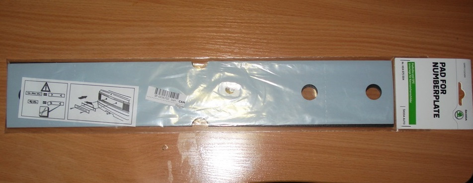

У VAG а есть простое и недорогое решение. Под номер клеится вот такая деталь. Себе наклеил — ничего больше не дребезжит. Номер KEA075 004, цена 1.5-2 доллара.
Спасибо за комментарии и полезную вещицу…))) Я то не буду уже ничего делать))) на будущее буду знать))) а кто будет читать, тому может и пригодиться))))
Пошёл откручивать номер…
Я думаю что болячка всех авто… это пистоны или места где крепится номер…все равно все это дело расшатывается и начинает царапать краску…а потом и ржа начинает лезть …если это на железе…а не на пластиковом бампере… Напиши пожалуйста что у себя там увидишь…

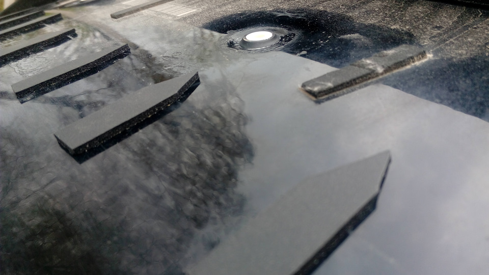

+ конечно, но я приклеил уплотнитель дверной, не высокий.значительно лучше чем в стоке получилось.
Да таких затертостей не было вообще, тут жесть полная.Плохо за авто смотрели до тебя, придётся смотреть и менять максимально всё.
Я не скажу что за авто не смотрели… просто есть вот такие моменты, которые раздражают …и мысль, … "Неужели так сложно было этот или иной косяк убрать?"…но потом посмотрев на других и тебя это не удивляет…в большинстве своем люди берут тачки и просто ездят…не обращая внимания на косяки. . По поводу уплотнителя… дверной не хотел…смущал меня…а этот самое то … максимально похож на тот…если б не было, то тож наверное клеил дверной…
Просто вариантов их масса, подбираешь как сам видишь, у меня оставался от вытяжки, 3 -й низкий от вибраций, это тот же дверной.

Согласен …ушлепки одним словом…но пускай и х… с ними…по поводу уплотнителя…я ещё обрезал его так, как стрелку, чтоб песка меньше на нем скапливалось… Чем толще уплотнитель, тем больше грязи на торцах будет скапливаться …это мое мнение…

Я не про то, что ленюсь мыть тачку … Просто зимой такого не сделаешь…начнёшь колупать рамку…этот пластик сломается … А летом уже как хочешь вымыешь машинку…все бока натрешь…)))
) 3 штуки валяется по ломаных. Ещё с 3-и), эти Аля портовые, нахрен, обычные, двух составные, отдельные, и пластик другой и сломать практически не возможно.
