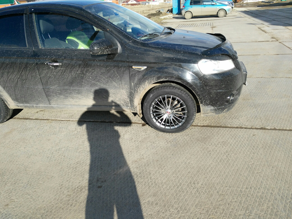

Всем здравствуйте Давно не виделись Давно ничего не выкладывал не писал в принципе зима прошла нечего особого, холодно да сколько, резина Yokohama за эксплуатацию зимы показала себя довольно неплохо ни один шип не вылетел, в конце зимы, а быть точнее в феврале решил приобрести летнюю резину на 15, пока не сезон и она была в наличии выбор Пал на кордиант Спорт 2 по отзывам и по рейтингу продаж — это был самый оптимальный вариант, пообщался с менеджером спрашиваю о других марках резины такая как виатти и hakka Green 2 то цена и качество осталось несравненно кордиант Спорт 2 резина виатти в данном случае не очень, стирается быстро и как дорогу держит не понятно, склонна к боковым грыжам, (боковина мягкая), также hakka Green 2 не ценовой категории просят за неё 3500 плюс минус, так как это бренд, поэтому взял за 2100 Спорт 2, с приобретением резины почему взял на 15, ? думал что обую летнюю резину на литье которые сейчас стоит на зиме, но потом передумал и решил что если взять железные диски обуть на них зимнюю А на лето переобуть чёрные диски, Но в данном случае по счастливой случайности выпал такой шанс и лишняя копеечка(колым) решил приобрести всё-таки литье на фото видно, знакомые на шиномонтажке сказал -даже намного лучше смотрится чем с черными дисками хотелось бы узнать ваше мнение Ну а пока всё. Всем ровных дорог и до встречи,

Хорошо смотрятся диски.
Какой вылет и цо под ступицу?
Немного выпирают. Видно закидывает грызь на переднюю дверь.
38 вылет и 60цо ширина диска 6, кидает не то слово, слышно Как мелкий щебень -песок особенно в мокрую погоду когда луж уже нет но по обочине есть писчинки… В общем с вылетом погоречился, надо хотябы 40 это самый максимум для Vidы 45 будет идеально.
Сам "курю" инет и уже в бж запись есть про диски/шины. И вот наглядный пример 38 вылета.
В магазе парили 35й. Говорят станет всё.
Вот есть ещё литьё с вылетом 49. Хотя желёзки есть с ет49, значит и литьё станет?!

По желанию, я проставки не стал ставить, в вылете диске есть и плюсы есть и минусы, точнее один плюс, шире значит устойчивой, но с дури можно и х. сломать)), а минус ресурс ходовки меньше, ступечные подшипники быстрее изнашиваются и как на примере моего авто лететь грязь будет, если ещё съехать на грунтовку … Ну тут очевидно.

В общем, нашол я чеки и там есть параметры вылета и ЦО, ну что сказать вылет на зимних +50 как бы моловато, но с ширеной диска на 6, колесо стоит чётко по центру, относительно брызговику, . даже в зиму при полном выварате, рулевое колесо лениво возвращается обратно, а вот с этими дисками я немного ошибся по параметрам там вылет +36 а не 38 но вот рулиться немного туговато, ну это моё ощущение, и по отношению брызговика заметно что колесо не по центру, немного в наружу, двоякое ощущения, в идеале вылет будет 40 45 для данного автомобиля, как говориться продать не долго, выбор и цвет, кацество и по параметрам очень муторно, отнимает много время, да и хотелось чтоб не уродливого смотрелось, и ещё хотел сказать что на зимних дисках ну точнее диски с зимней резиной у них визуально видно что (спицы) торцат в наружу тоесть бордюры нужно бояться, и снятое колесо желательно сразу ложить на внутреннюю сторону, наровиться упасть на лецевую сторону, соответственно испортит вид,
