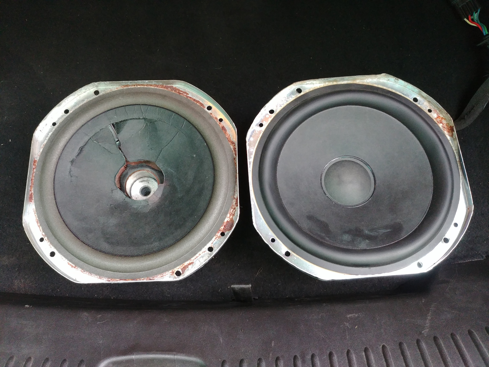

Вот в таком виде мне достался штатная система Bowers & Wilkins.
Звук хороший, но был дребезг и отсутствие полноценного баса.
Так как я ценитель хорошей музыки. Дома стоит хорошая система и в прошлом автомобиле была музыка MD-lab, саб DLS matador. Поэтому жить без качественного звука уже не могу.
И я сильно удивился, что в коте стоит система Bowers & Wilkins, но полноценного сочного звука как-то не хватает.
Ну и вот сам виновник торжества.
Кто-то забыл в багажнике немного болтов и мусора, которые прорвали мембрану динамика.
Динамик заменил, звук преобразился сразу!

Вчера копался в сабвуфере, визуально все норм. Даже усилок другой подключал, сабвуфер молчит.
Вот думаю динамик саба надо купить и проверить.
Так сними сигнал с провода который приходит на саб. Если сигнал есть, то конец сабу, если нет, то что то другое.
Не спеши саб покупать.

а на что менял? где такой взять?
На такой же. На разборке нашел.
В итоге поставил отдельно усилитель и саб. Этот не прокачивает как хочется.
а где он стоит, этот динамик?
В багажнике, под докаткой сабвуфер стоит. Сам динамик обращен вниз к днищу.

Как крепится саб к полу? Что откручивать надо ?
Болтами. Если все из багажника вытащить, будет видно.
