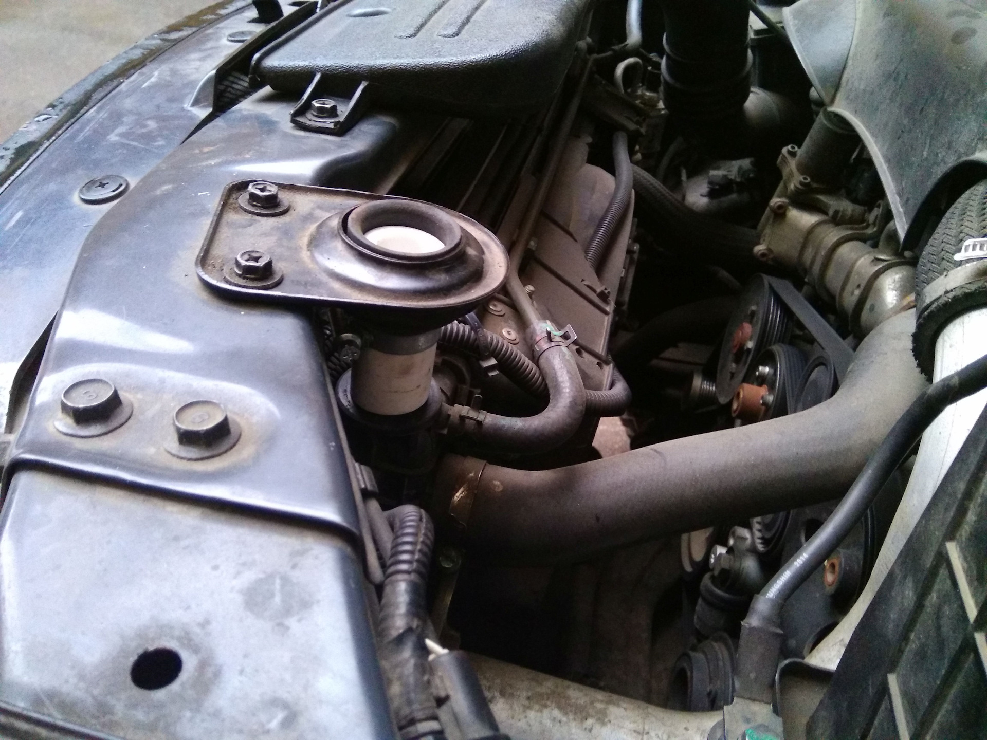

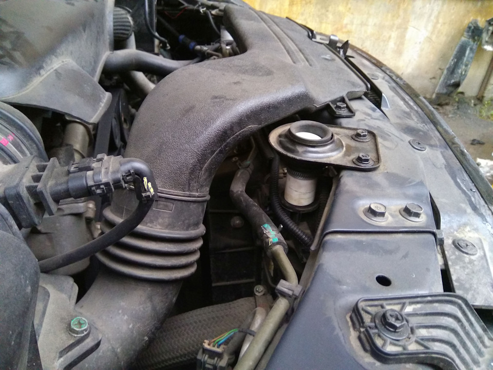

Далее приступил к доработке крепления радиаторов.
В комплекте к бодику от адиом55 идут два огрызка пластиковой трубы в поролоне.
Поролон как демпфирующий элемент меня совершенно не устраивал и приложив немного фантазии вот что получилось.
Так мне кажется получше будет.
Возможно в будущем выточу железные переходники, но пока и так устраивает.
