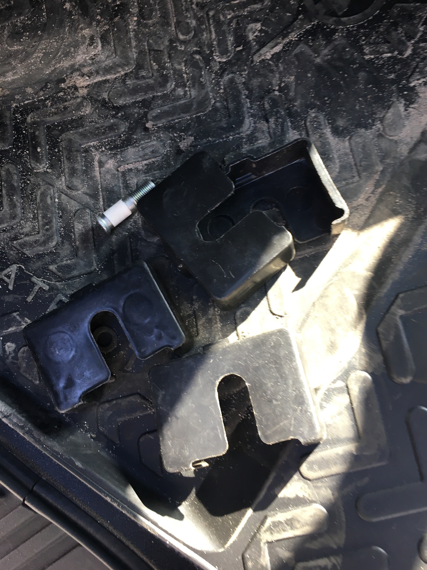

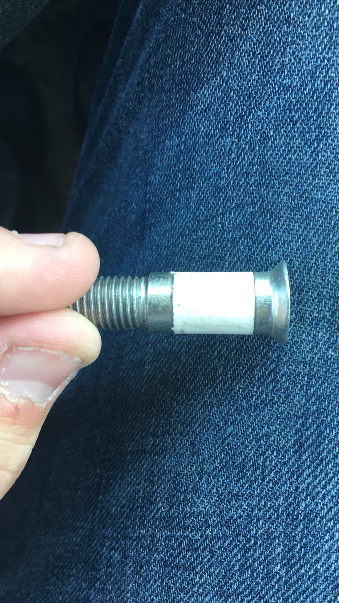

Подсказали, что вкрутить лучше в стойки болты от Приора замков с пластиковым телом .

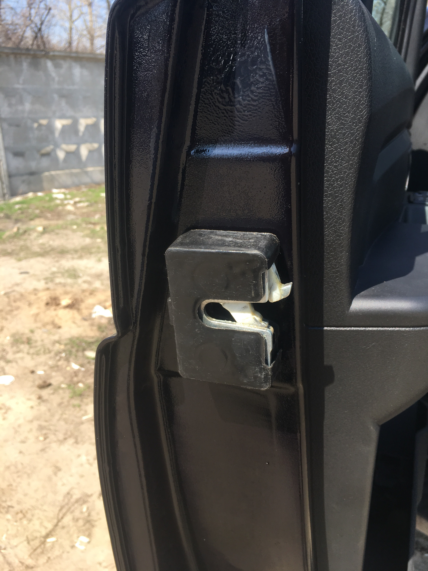

Чехлы на замки . ( да они правда трут об стойку внизу )

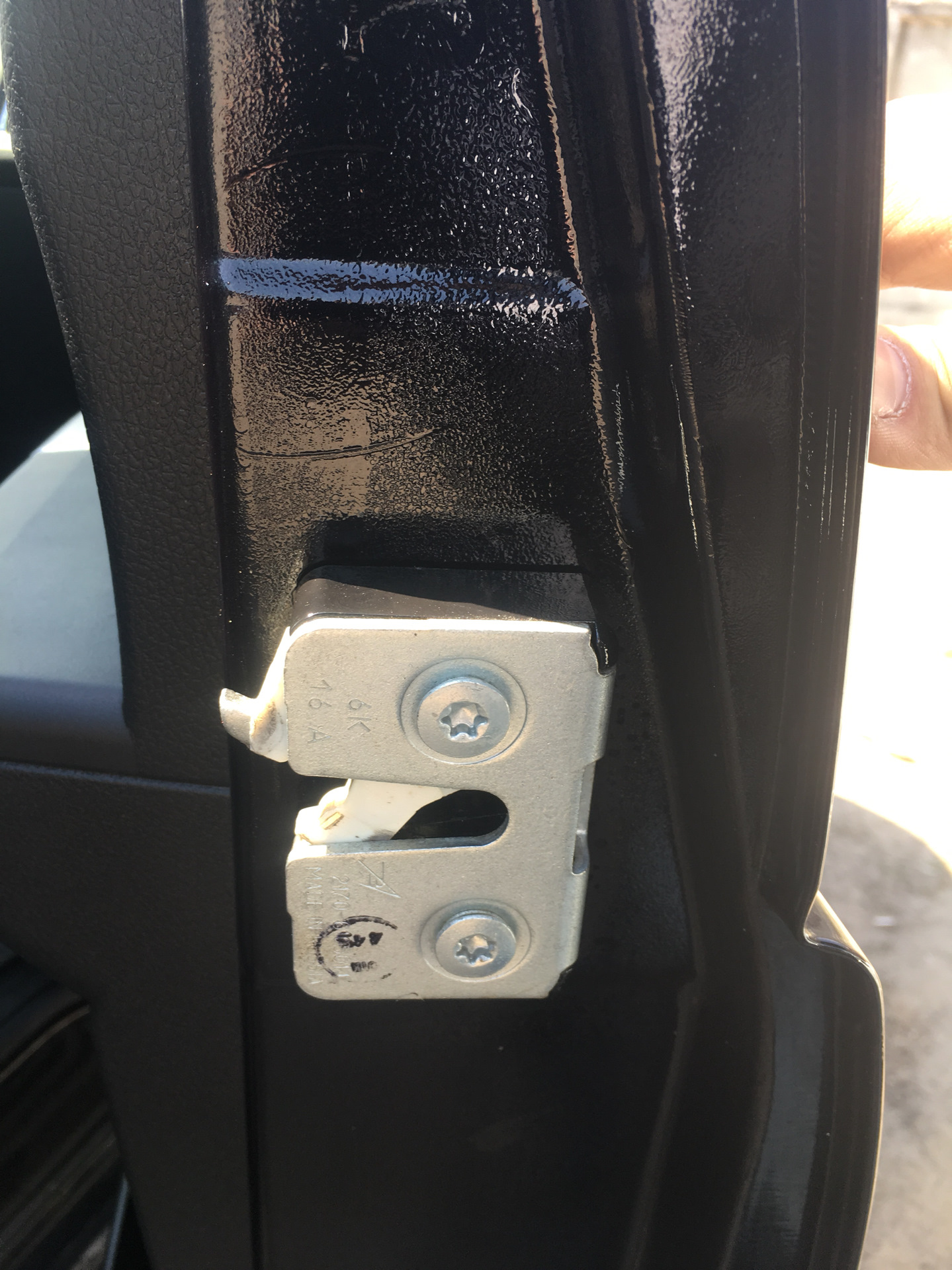

Графиткой смазал . Моя дверь и задняя левая уже по лучше открываются . Закрываются тоже по тише.

Чехольчики эти мне поцарапали на передних дверях краску уголками. Выкинул.
У меня аналогично )

Дружище, подскажи, где такие пластиковые чехлы купить?
Они идут или без от Приора замков . 4 чехла 100 р . Вопрос в том что будут дербанить комплект ради чехлов или нет
Благодарю. Надо посмотреть, может есть отдельно.
есть отдельно, в магазинах поспрашивай "накладка на замок двери ваз-газ"
Спасибо.
VadimM152
Купи на 2 двери на пробу, на задних трут краску
Хорошо, попробую)
