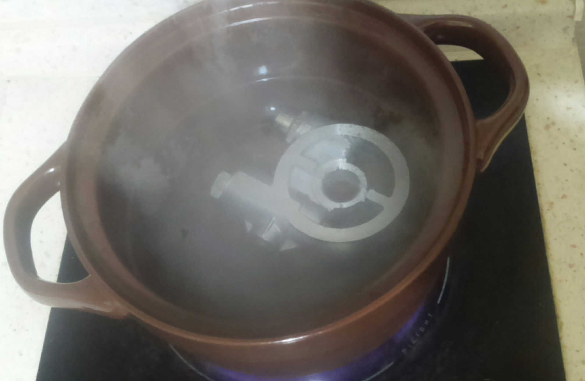

Решил ставить теплообменник, т.к. заводское исполнение через кран вечно текущий показалось мне слишком приметмвным.

1. Термоклапан (от 500 до 2000р в зависимости от производителя)

Открытие при 100 гр уже поздновато, по моему
Ну это уже сам Заволжский завод установил такую температуру полагаю это непросто так) тем более температура кипения моторного масла как пишет гугл около 250 градусов цельсия)
Если масло закипит в поддоне, то это уже только если мотор на костре греть, масло начинает терять свои свойства уже при температуре 110-120 гр, а рабочая температура масла начинается примерно после 80гр
Да это не так важно на самом деле, т.к. машина отходила 420 000 без нареканий и без всякого охлаждения масла. В данном случае я его сделал что бы при прогреве не стучали гидрики и эфект достигнут.
pelegan
При давлении масла выше 0,7…0,9 кгс/см2 и температуре выше плюс 81 ± 2 °С термоклапан начинает открывать проход потоку масла в радиатор, отводимый через штуцер 6. Температура полного открытия канала термоклапана – плюс 109 ± 5 ˚С. Охлажденное масло из радиатора возвращается в масляный картер через отверстие 24. После термоклапана масло поступает к полнопоточному масляному фильтру 3.
