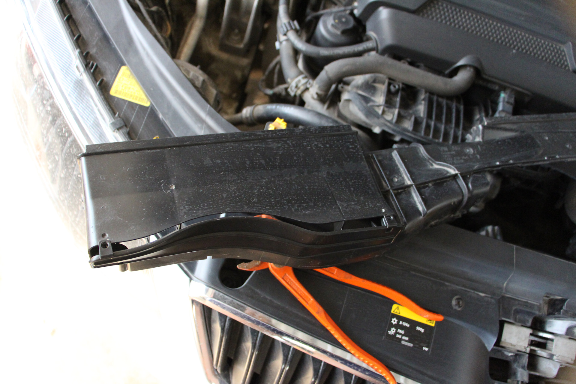

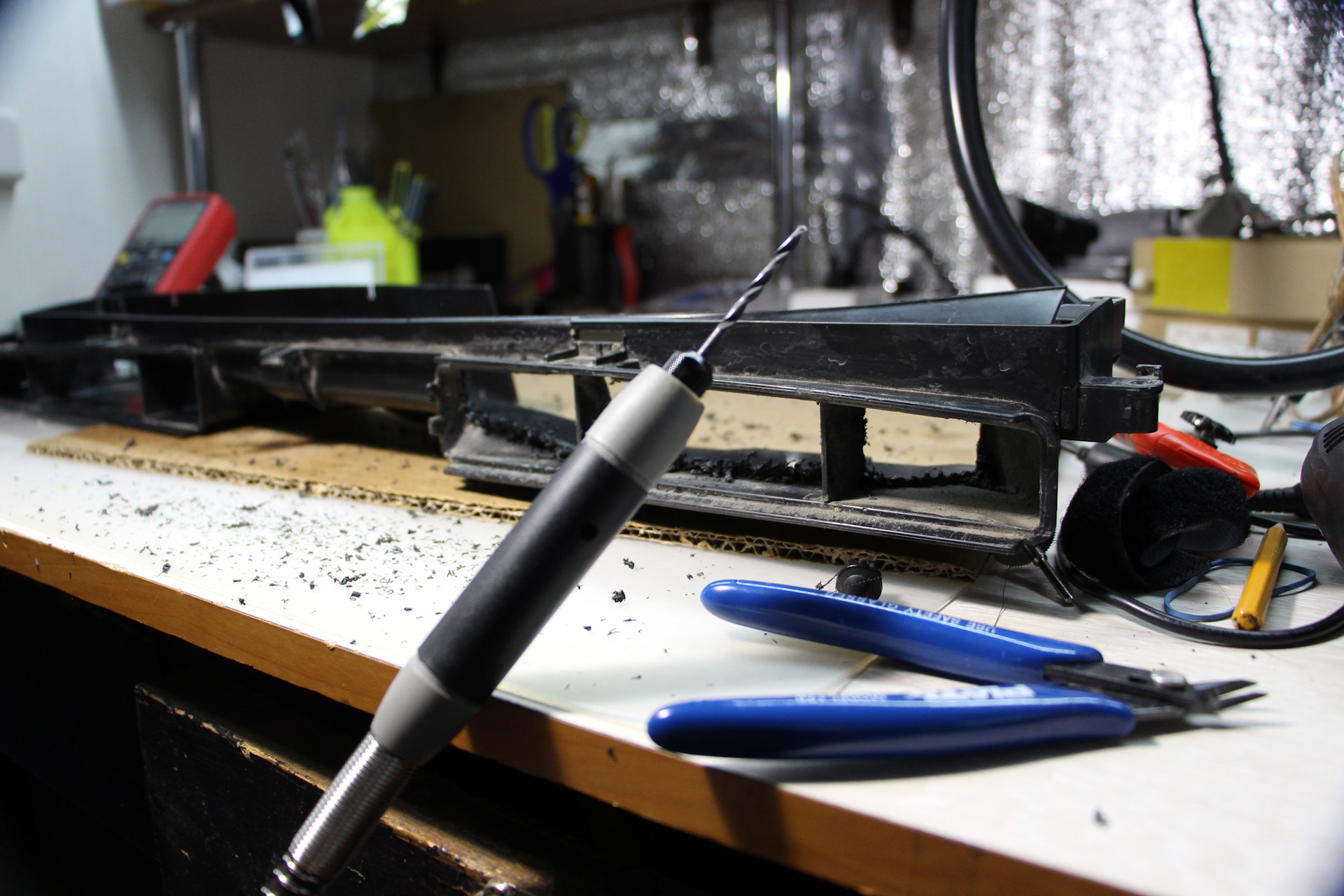

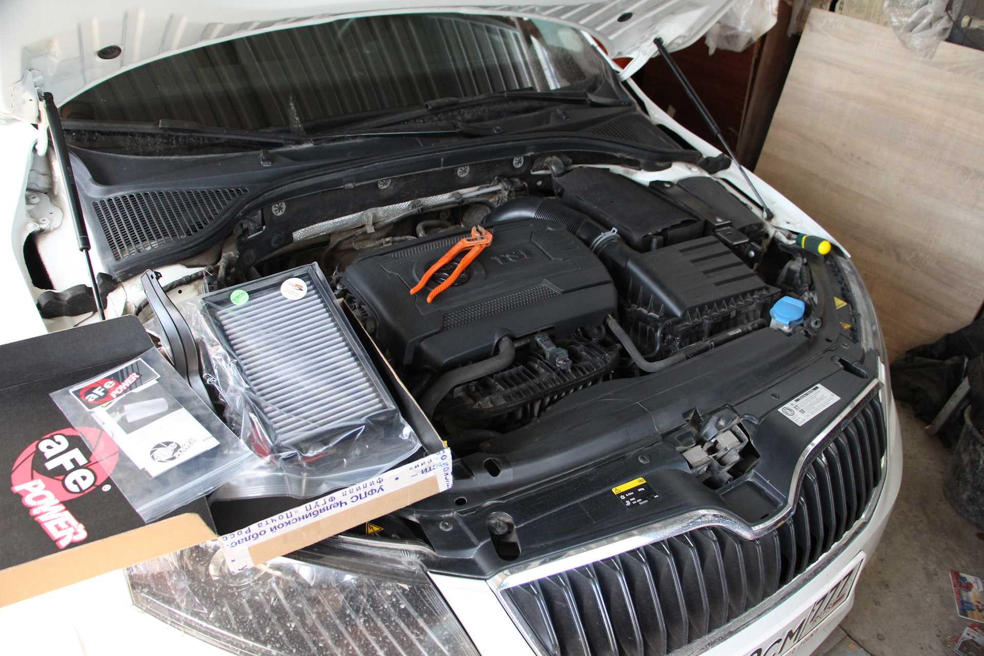

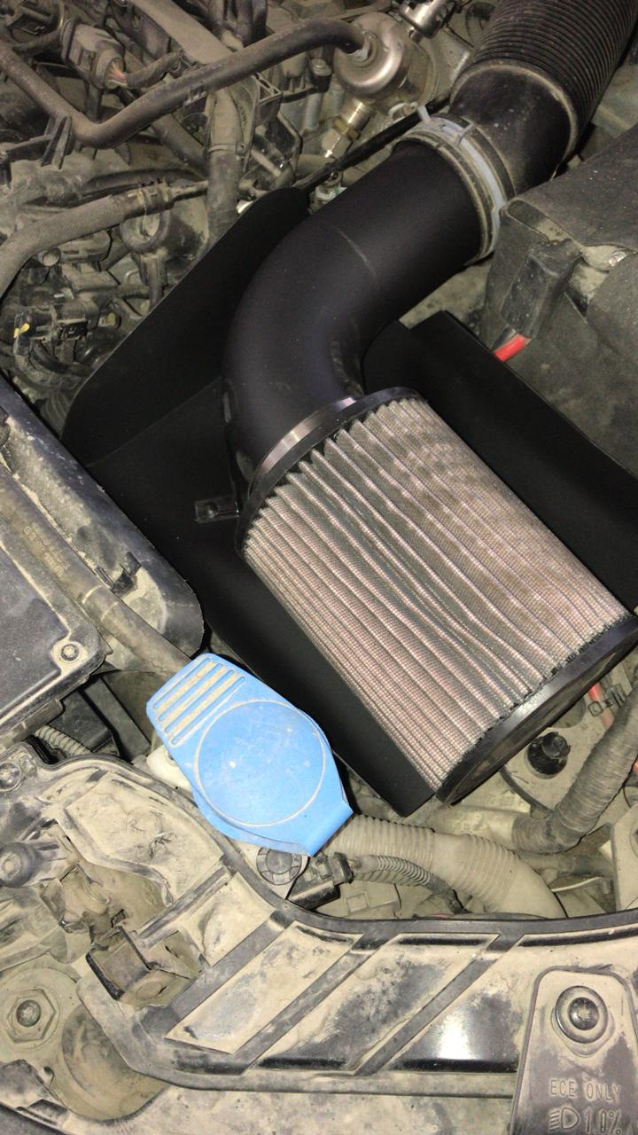

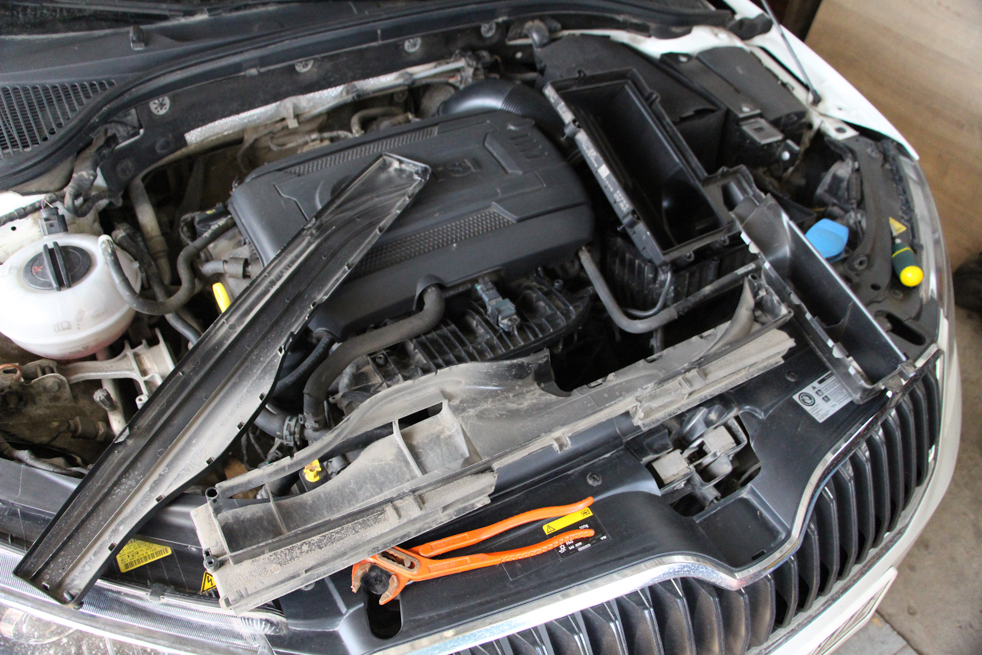

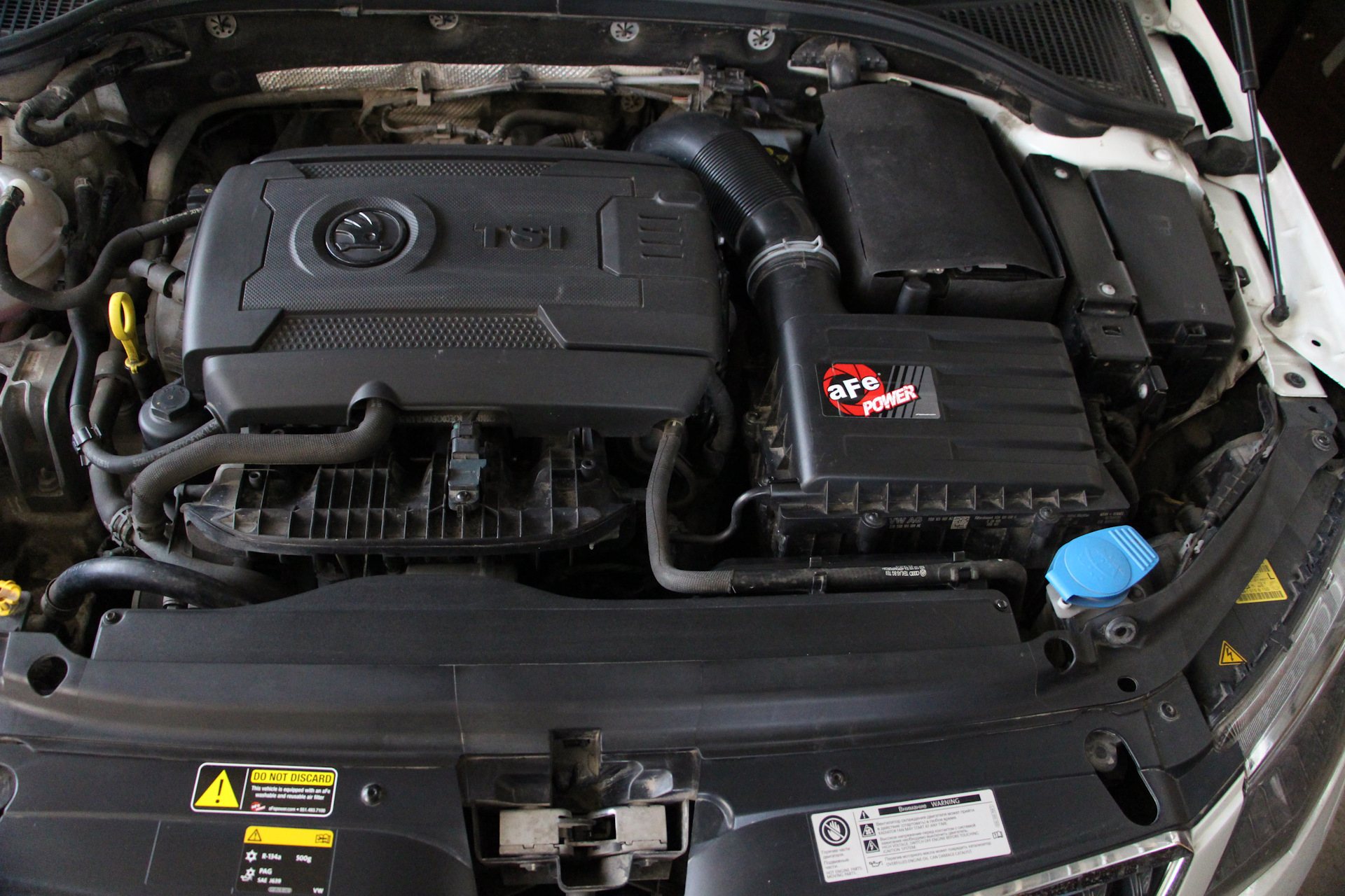

Решил заняться впуском на фурьке, с денюжкой сейчас не ахти, по этому решил делать бюджетный холодный впуск с сухим нуливиком.

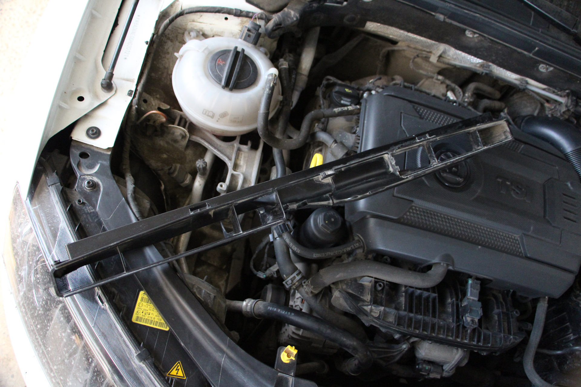

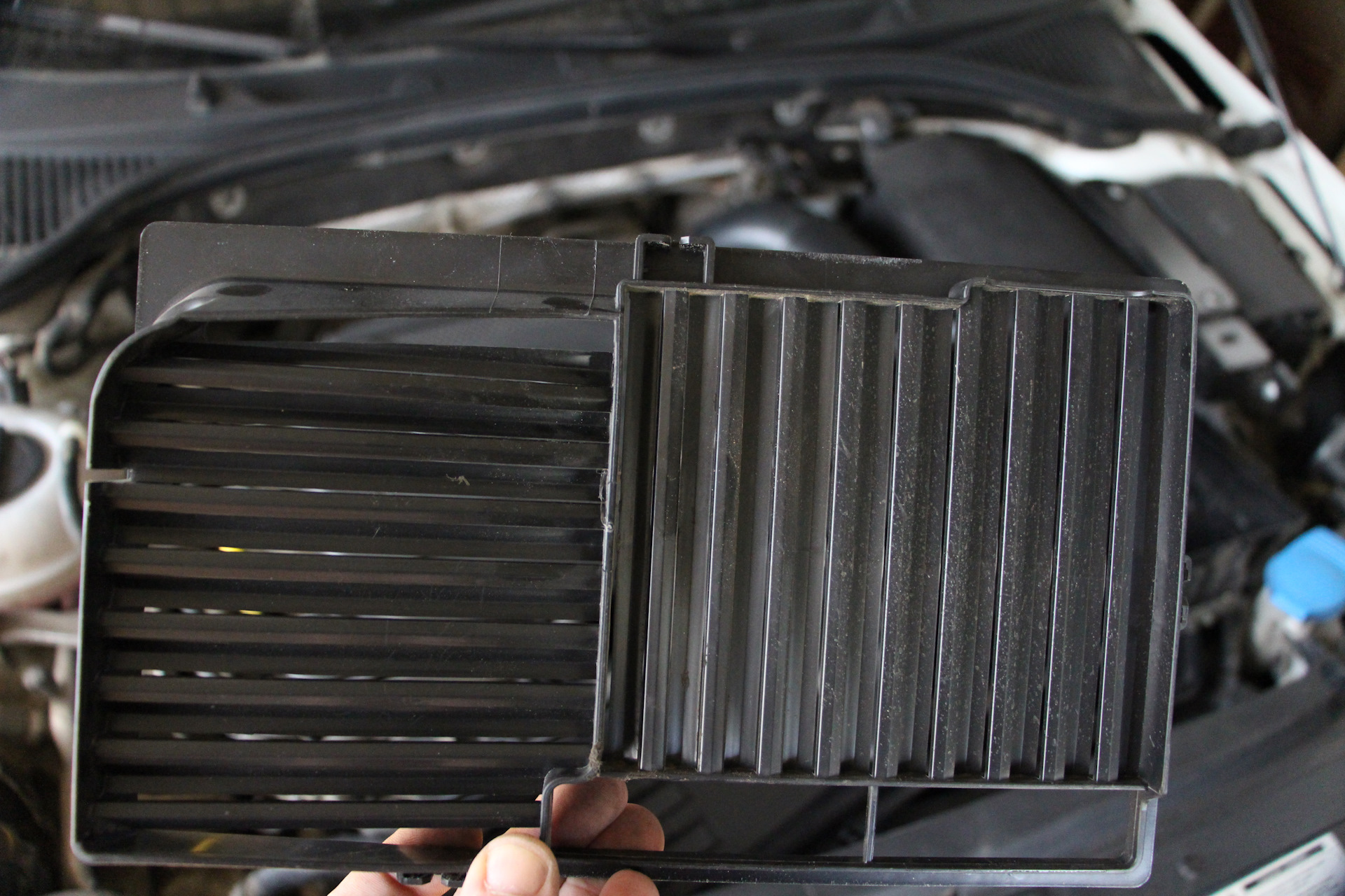

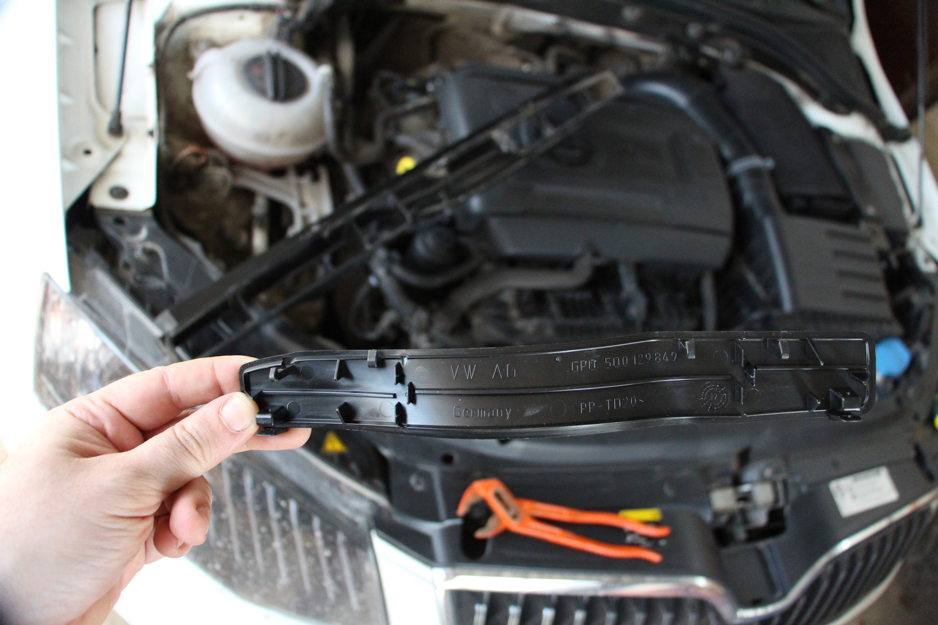

Почитав драйв, нашёл много записей по запилу и доработке, но колхозить сильно не хотелось. Наткнулся на запись в БЖ vivacuba, где он показал оригинальную заглушку на впускную саблю для 1.8 и 2.0 литровые движки.

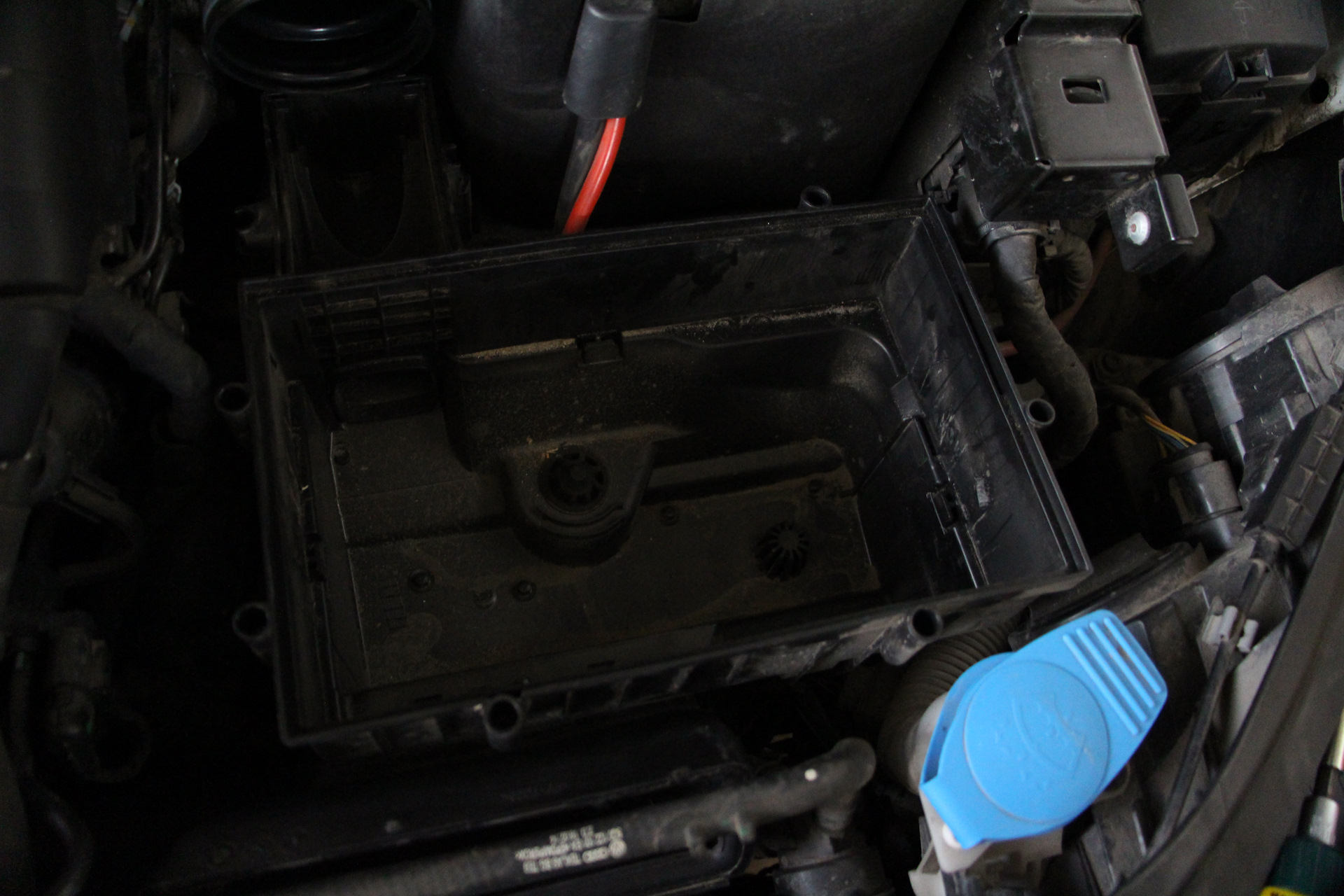

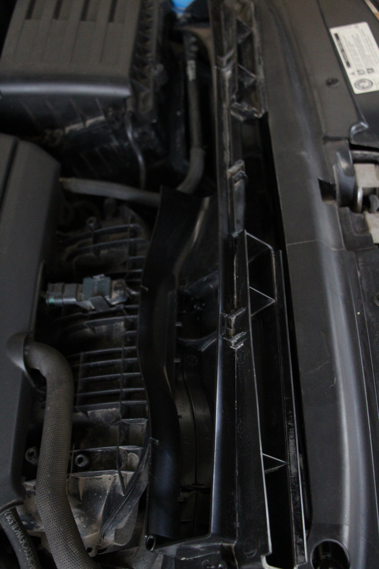

Ну собственно не чего там сложного нет, разобрал вырезал отверстия и поставил заглушку.

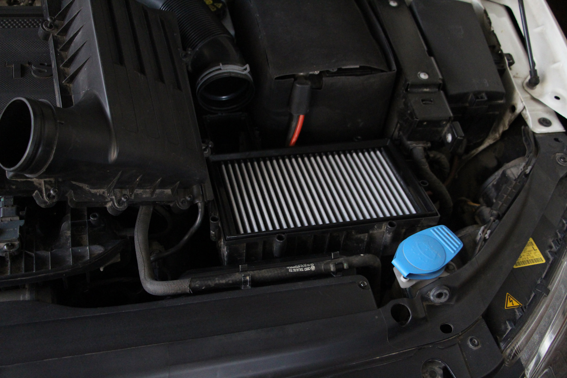

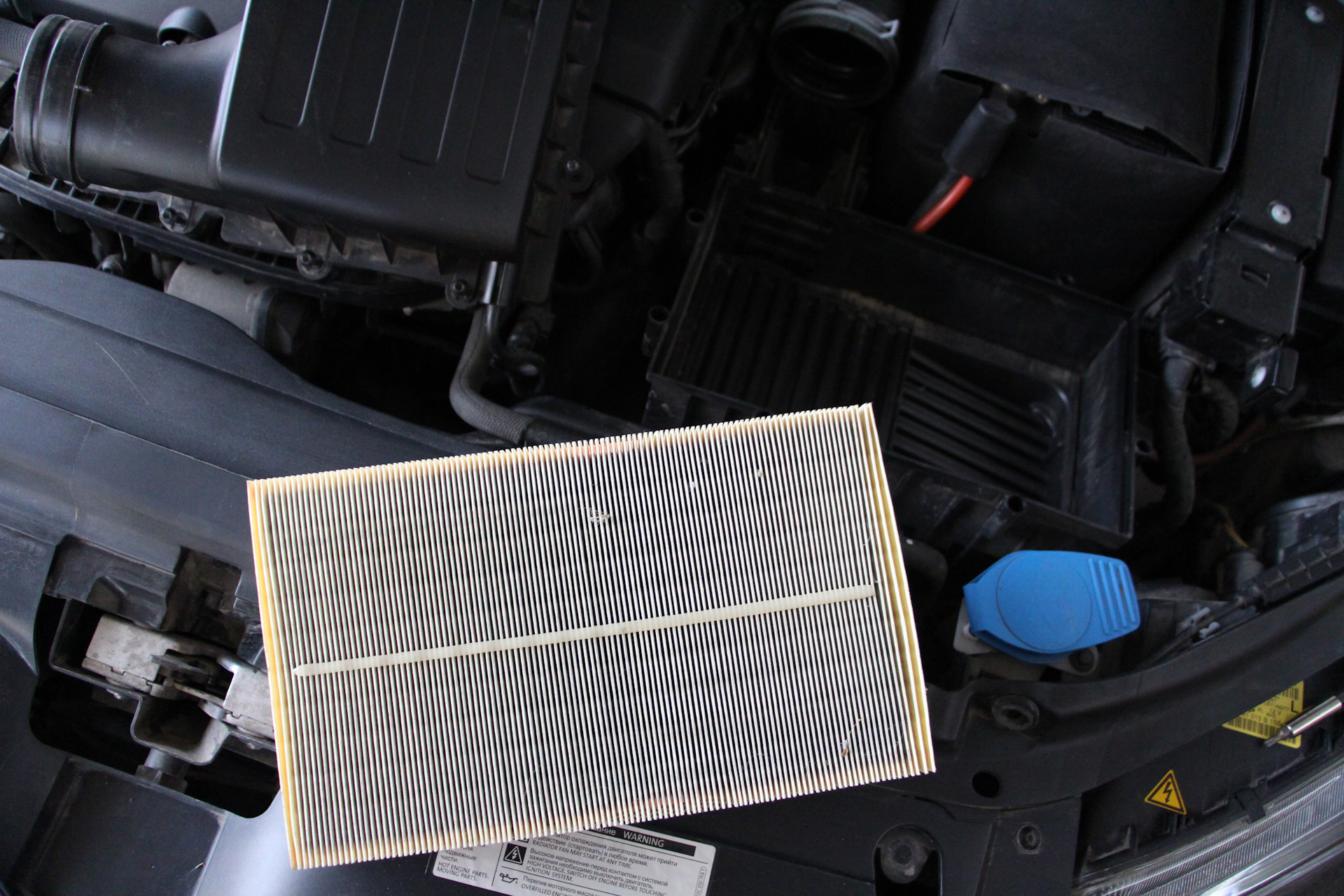

С фильтром конечно не просто было, а в частности как и где его достать, учитывая, что я живу в тме тараканей и к нам не кто не чего не хочет везти, выручил очень хороший человек из Челябинска, продавал он новый фильтр AFE т.к. купил сначала его, а потом впуск от REVO, а там такой же в комплекте, ну короче говоря звёзды сошлись)

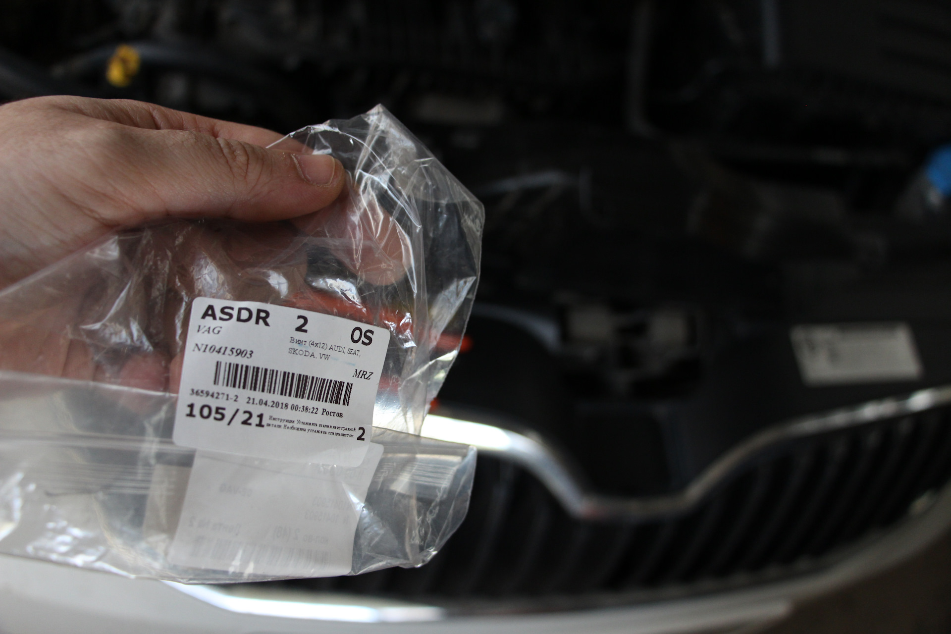

Артикулы для доработки:
streetunit.ru/AFE-31-10254/
— Заглушка воздуховода 5Q0129849
— Саморез N10415903 x 2 шт

Не думаю что правельно было снимать отсекатель влаги и воды, . Когда будет влага дождь, сразу будет всасывать в движок.
И где там холодный впуск? Холодный впуск должен быть как минимум корбоновым типо карбонио от рево, и надо менять патрубки.
А это так, колхоз. Мог бы ниче не пилить просто нулевик в родное место воткнуть и се тот же эфек .
Не чего там не насасывает, доказано с пропилом и заглушкой температура ниже на 3-4 градуса, блин год прошел уже все разжевали)))
Тоже самое доказали что это все херня, чтоб нормально воздух охладить нужен хороший карбонавый впуск и самое главно кулек. А эти ваши пропилы все шняга. Хотя хозяин барин, твоя тачка ты и пилиш, пропилы.ххххх

Почувствовал приход?)
проехал мало пока, некуда машлык. шашлык и все дела, с низов бодричком поехала это сразу почувствовал. как ра в городском режиме диапозон от 1000 до 2500 обр\мин
да, я на такой системы и фильтре уже катаю, думал, всё это миф и вата, "что с низов" ан нет)))почувствовал жопомер, сразу! Вставка еще решает в коробас!

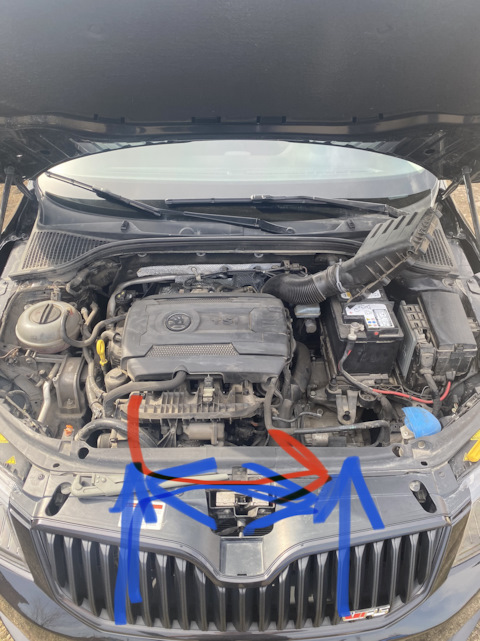

Только подкапотку, ты оставил вообще без набегающего потока, через саблю.
оно от туда сосае ну не как не наоборот)
чего то я не понял откуда "сосае", куда)))
Отверстия которые закрывает заглушка, теперь сосае только с улицы
Я и пишу, что в подкапотку ты полностью, перекрыл воздух, по "сабле". Я оставил одно независимое окно на дижек.
перед мотором стоит огромная дыра в виде радиаторов
без чего он там оставил?)) Люди, думайте головой
можете номера заглушки и саморезов написать если не трудно? сэнкс)
На фотке есть номер и ссылка на БЖ человека у которого расписаны номера)

тоже буду пилить, к&n фильтр
пропиткой мыть не забывайте каждые 20-30 тыс, это основная задержка пыли в этом фильтре
Это сухой, масленный не рекомендуют, он вшатывает маф сенсор на дрмв это ведёт к обеднению смеси!
на счет maf’а маловероятно, но все таки может быть, надо учитывать. сухой удобен очень, на масле надо постоянно пропитывать, но последний чистить нежножко лучше если пропитан
что интересно стоят они одинаково) на счет заглушки не знал до сегодн дня 👍
Да в принципи дело то хозяйское какой, приход снизу очевиден, за то бюджетненько)
