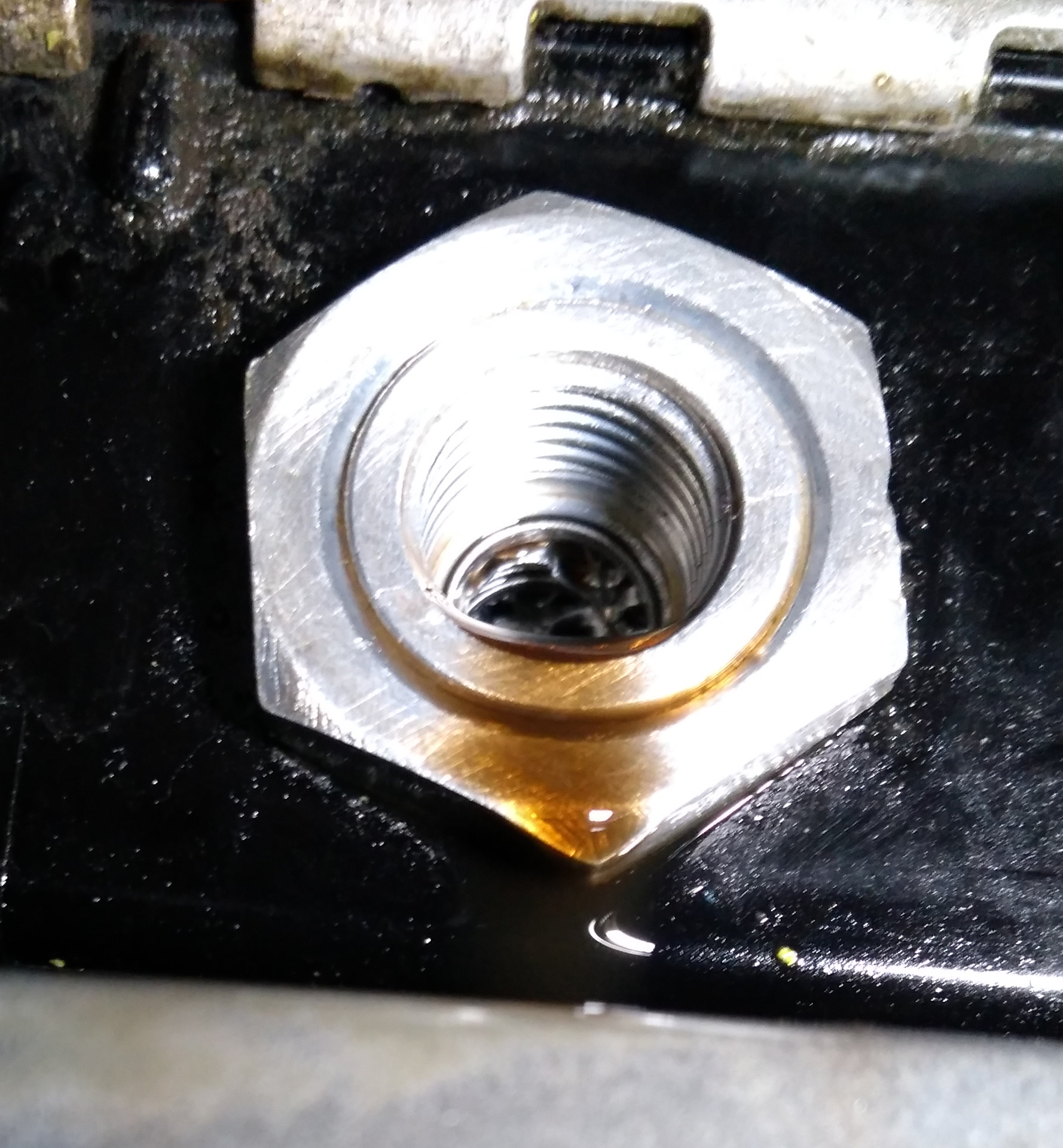

Некоторое время назад начал замечать, что запотела трубка охлаждения акпп ( обратка ) в районе стыковки с радиатором системы охлаждения двс. Полгода проездил, запотевание усиливалось. Как выяснилось — это проблема перекочевала с лачиков. На днях полез устранять неисправность. Думал заменю алюминиевые шайбы и все пройдет. Заменил, собрал. Все равно течёт. Разобрал опять. Выяснилось, что гайка, которая держит штуцер теплообменника акпп ( первое фото ) — не затянута. Малейшее прикосновение к ней привело к течи жидкости акпп. Хотя кажется, что течёт из-под шайбы. Затянул эту гайку, поставил опять новые шайбы, собрал. Все хорошо. течь устранена.
Теперь данные по запчастям, инструменту и особенностям устранения течи.
Шайбы алюминиевые, диаметр 14 мм — 2 шт.
Динамометрический ключ ( обязательно, так как бачок радиатора пластиковый ).
Головка на 19 мм, для болта штуцера трубки.
Головка на 27 мм, для этой большой гайки.
Тара для жидкости акпп ( из трубки сольётся около 100 — 150 г жидкости ).
Жидкость в акпп, на долив.
Моменты затяжки: гайка на 27 затягивается моментом 30 Н/м;
болт на 19 затягивается моментом 35 Н/м.

Приветствую, Иван. Сегодня, по мотивам твоей записи, протянул трубку, соединяющуюся с теплообменником. У меня текла левая (по ходу движения), правую протянул профилактически. Обе затянуты были слабо, причём слабо затянуты именно гайки на 27, болты на 19 были протянуты норм. Дал момент, как ты и писал: 30Нм на гайку и 35Нм на болт. Единственное, при поиске шайб в магазах ТАЗозапчастей, столкнулся с отсутствием шайб из алюминия, были только из меди. Они больше по наружному диаметру и тоньше. Пришлось брать из меди. Вот не знаю, будут ли держать…

Кстати, а ты этот ввёртыш на 27 не снимал? Просто интересно, под ним, тоже прокладка?.. Я не снимал, просто протянул указанным моментом. Ссыкотно конечно было, но вроде ничего не сломал.
Не, не снимал. Я так понял, ввертыш — это уже корпус самого теплообменника акпп в основном радиаторе. Думаю трогать его чревато…
Не уверен. Исходя из своей практики (работаю на участке литья из пластмасс) обычно в пластик арматуру заливают намертво, и провернуть её уже невозможно. Ну, то есть можно, но только при этом вырвешь её нахрен из пластика.
А у нас явно тянется резьба. Осмелюсь предположить, что ввёртыш на 27, это что-то вроде переходника с большего диаметра на меньший. Проверять без нужды эту версию, я думаю, мы не будем, главное, что течь победили. Ну, а если вдруг рецидив, то там уже можно будет посмотреть что да как.

В таком случае я бы попробовал ещё раз протянуть, только с медными отожжеными шайбами, либо с алюминиевыми. Либо надо всё же полностью отворачивать ввёртыши и смотреть тип соединения. Если прокладка, то менять, если коническая резьба, то протягивать. Можно ещё попытаться посадить это соединение на герметик, но обезжиривать будет конечно проблематично.

Неплохо бы уточнить, откуда именно идёт течёт. Если например трещина, тогда без вариантов замена. А если из под соединения, то можно попробовать ещё раз протянуть.
И неплохо бы выяснить, как именно ввёртыш крепится в теплообменнике и как он с ним уплотняется. Но я такой инфой к сожалению не владею. Эх, вот бы кто мёртвый радиатор распотрошил, стало бы ясно, какой там тип соединения и как его можно загерметизировать…

Болт лучше вообще временно вывернуть полностью, а собирать уже с новыми прокладками.

Вот эту большую. Ключ на 27. Только аккуратно. Момент затяжки я указал.
