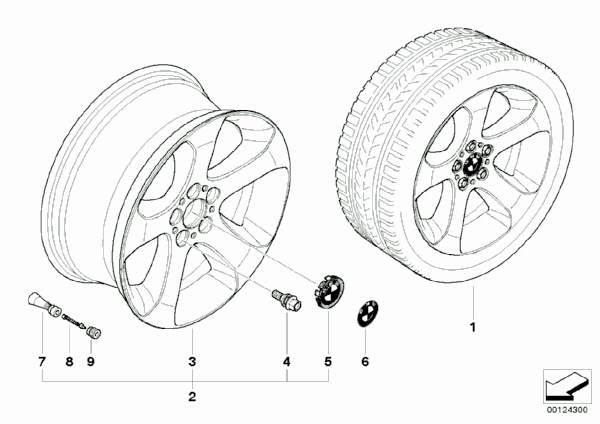

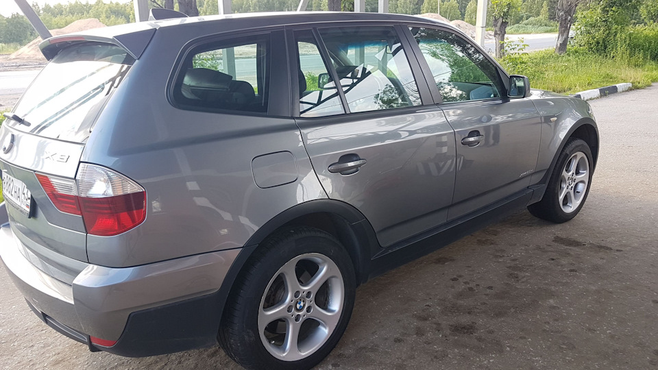

всегда нравился вид Е83 на 192 стиле.
комплекты есть разноширокие. а это потянет за собой правильную резину в целях сохранения работоспособности раздатки. передние диски весят чуть более 11 кг. а вот с задними печально.
192 стиль
8JX18 ET:44 11.23 кг
9JX18 ET:51 14.60 кг

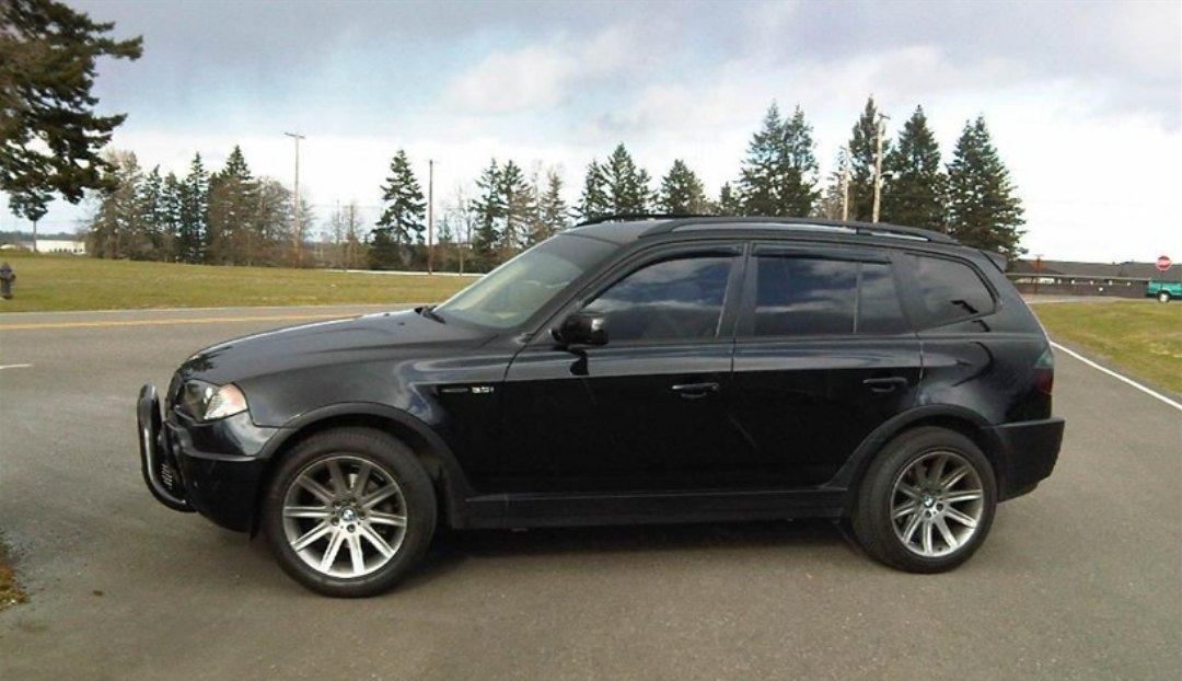

от Е53 уже есть комплект дисков.
69 стиль
8.5JX18 ET:48 13.05 кг
даже прикинул как оно будет смотреться. в интернете особо фото нет, но в ходе беседы в профильной группе выложили фото. очень достойно!

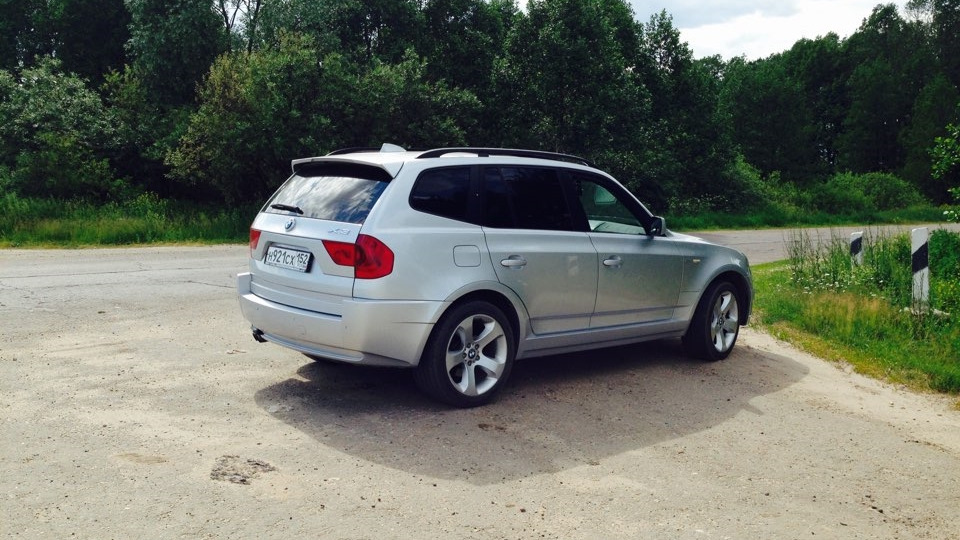

у хозяина этого Х3 было много комплектов дисков.
132 стиль от Е53
9JX19 ET:48 16.00 кг
10JX19 ET:45 16.50 кг

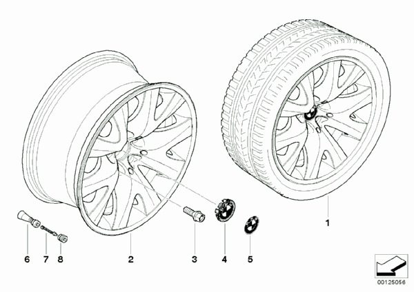

95 стиль от Е65
9JX19 ET:24 14.80 кг
10JX19 ET:24 16.10 кг
Х3 из калининграда.

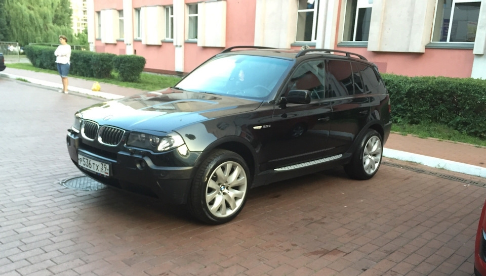

126 стиль от Е65
9JX19 ET:24 15.85 кг
10JX19 ET:24 16.35 кг
