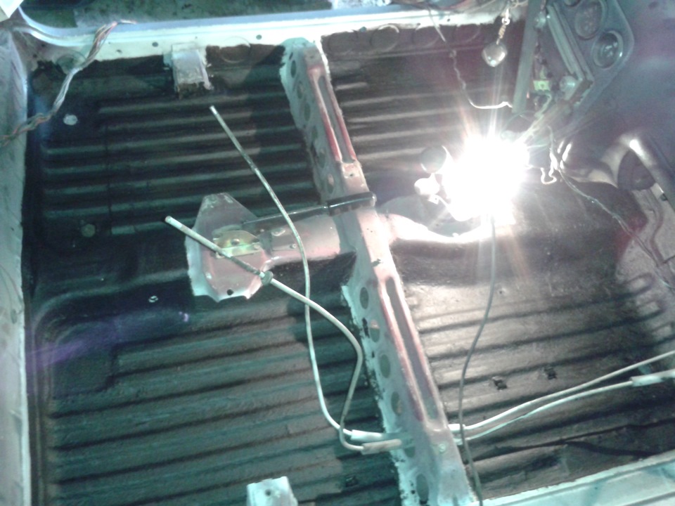

Доделал полы в салоне, а то на зиму не хотелось голый метал оставлять и купил термостат от Ланоса, а то родной мне уж сильно не нравился из за множества патрубков, теперь будет по компактнее.
