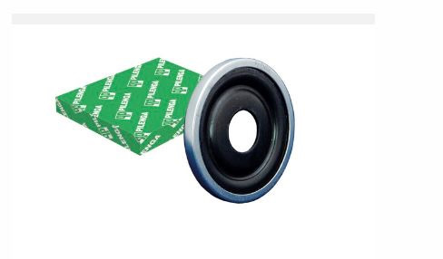

Подшипник в комплекте Rosteco Noname?
Нет не Noname, а PILENGA CBP5050, но ходит я скажу отлично.Хотя по началу я переживал.В нашей конструкции оказалось подшипники живут очень долго, независимо от фирмы.
Спасибо! По цене как раз выходит Ростеко = Пиленга + Оригинал опоры.
Комплект ROSTECO 20238 стоит в Автодок 720 рэ., дешевле не бывает.
И я об этом — Оригинал около 600 руб + пиленга около 130 руб вот и выходим на сопоставимую сумму

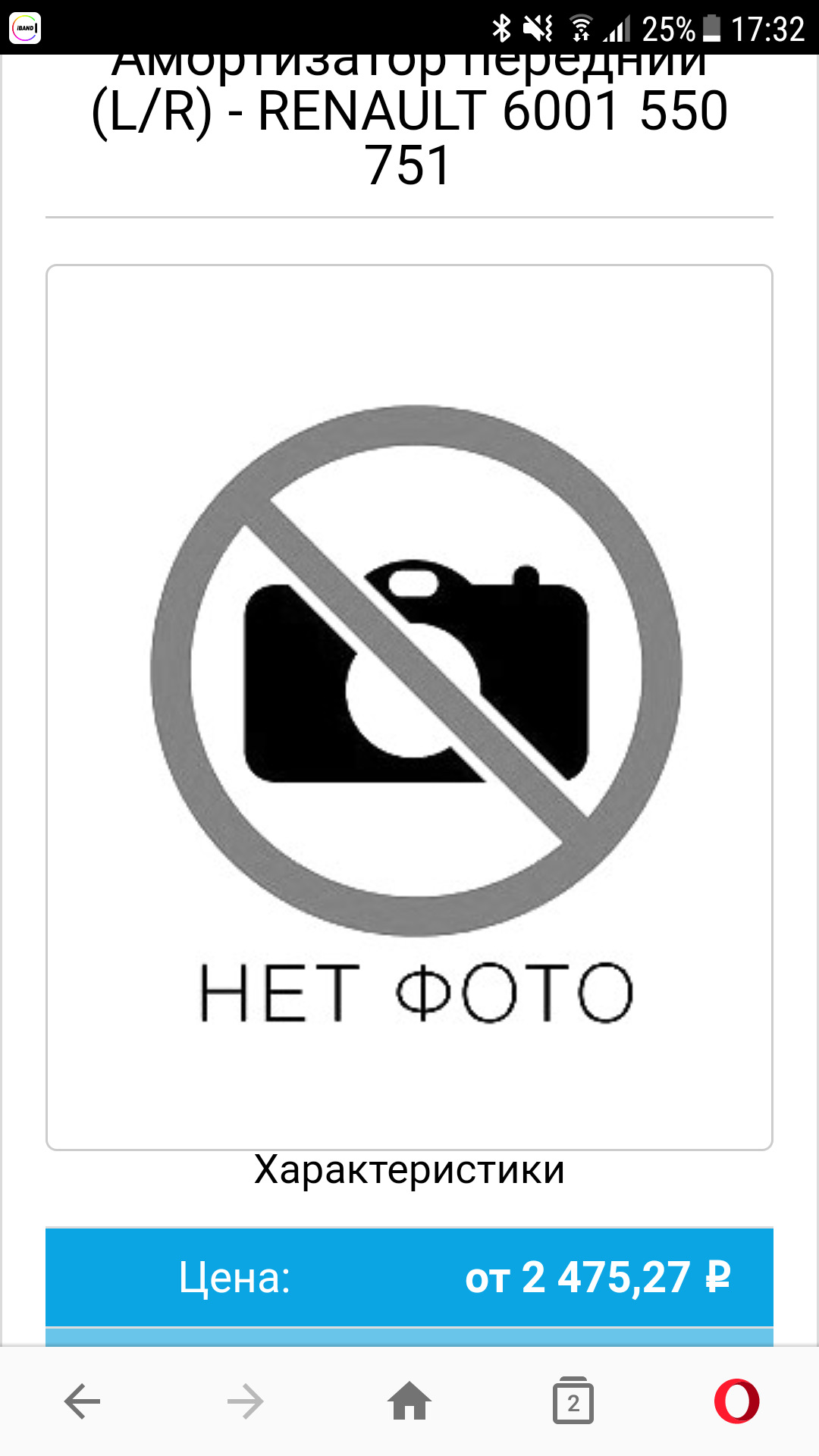

Вот и цены в у нас в ярославле в интернет магазе если покупать в магазах по наличию то еще дороже будет.я монро покупал за 1900 передние и за 1800 задние.
Сколько же стоят амортизаторы Renault 6001550751? ( они же Монро G7203 ? Или нет?) я так понимаю Монро G7203 можно ставить на Логан без СПУ в замен заводским Cofap ?
