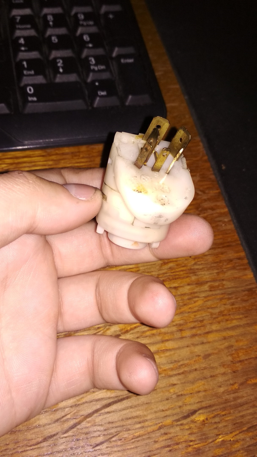

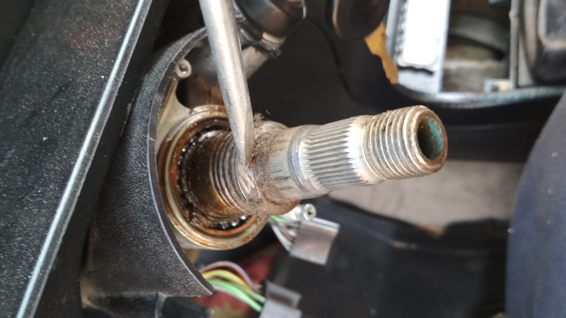

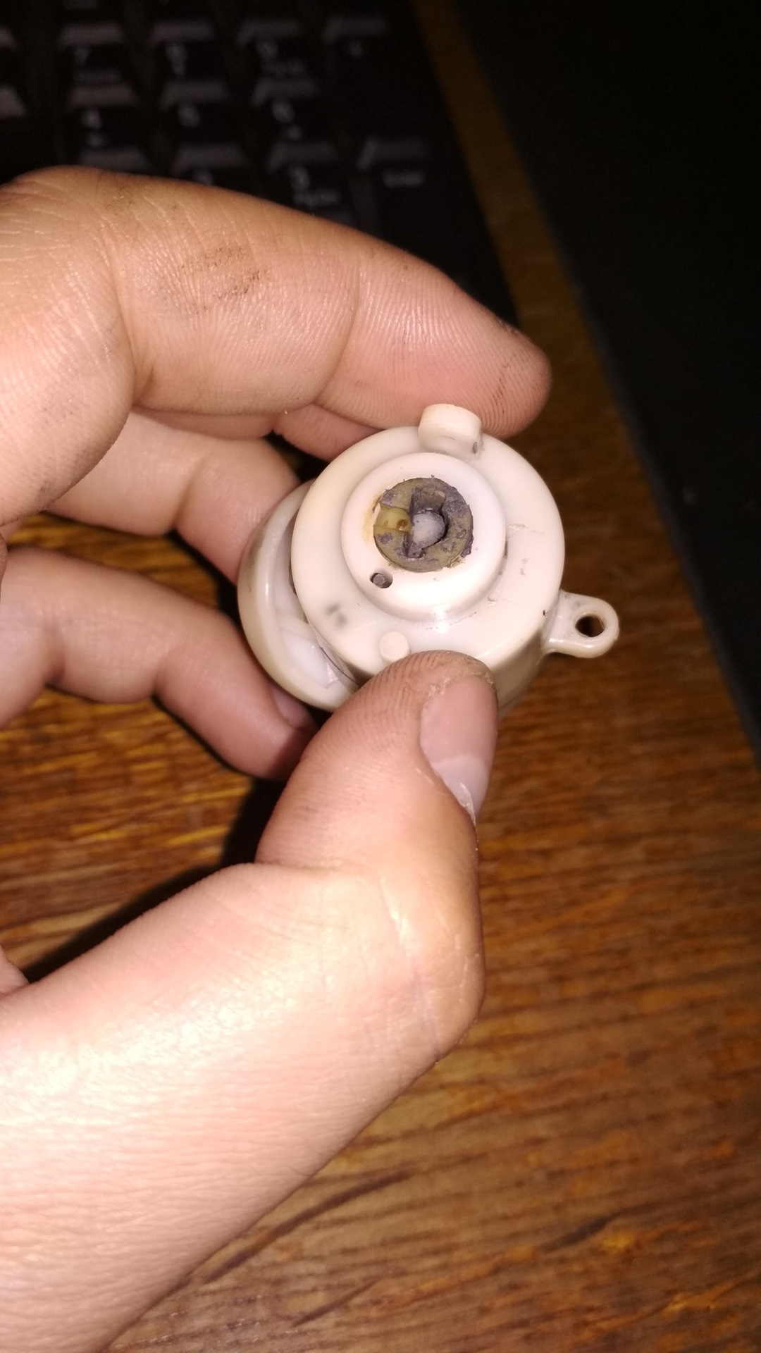

Суть такова, сегодня сломался замок. Из третьего положення при заводке не возвращается. Решил разобрать, все что смог — на фото. Далее, подскажите как достать его? Нужно ли снимать приборку? А если нужно то как и где?

НУЖЕН будет дрэль или ножовка или болгарин для этого. Могу фото прислать
Я ЗНАЮ КАК СНЯТЬ. НЕ РАЗБЕРАЯ ВСЮ КОЛОНКУ
Уже снял, снял кольцо и все снчлось)
И ключ вставь в замок.проверни чтоб замок руля открыть.
Да, разблокировал, снял кольцо и снял весь механизм. Спасибо)
Выбиваешь стопорное кольцо.я обычно отвёрткой. Которое над пружинкой на рулевой колонке. Больше ничего снимать не надо. Обратно забивать головкой большой придётся или чем нить равномерно
Оно?
Верняк
Там их два) снял, еще вопрос, вижу ты разбираешься, возвратный механизм в кантактной группе или в замке? Просто замок четко работает. Ничего не заедает, а что именно за что отвечает я не знаю

Скорее всего контактная группа накрылась. В ней есть возвратная пружина которая очень часто раскалывает корпус пластиковый и иза этого начинается весь геморрой

по виду целая, но трещит некрасиво. Все равно придется менять уже все. Так что завтра замена
На фото у тебя уже всё что нужно вроде снято? Всё вместе с рулевого вала снимается съёмником, я у себя сбить молотком не смог и поставил кнопку запуска. А если только личинку, то надо просверлить отверстие в определённом месте, нажать там шилом и она (личинка) вынимается. У меня отверстие уже было, так что разметку под сверление поищи сам.
Наверно личинку. Ну чтобы просверлиться, надо снять. Дрель на проводе. Замок легко снимается, уже видел. Пока проблема снять замок
а вот уже подсказали. Да всё верно
