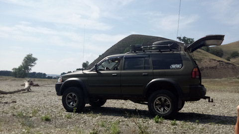

Произвел замену пружин. Стояли какие то жёлтого цвета, уже выше стока. А сейчас поставил от патрола бу. Пришлось ещё подкручивать торсионы, чтобы морду поднять, новые амортизаторы от газели, длины мало, надо сделать проставки к нижнему уху. И на панару надо проставку.

Как он добавит, если амы на выход всего 10 см. На повседневке без стабов хреново
Стабилизатор лучше снять, хода добавит и как плуг работать не будет
Одинаковые. Я с пружинами поставил новые газель, а снял старые газель Некст, длина одинаковая
От газели некст с патрулевскими пружинами нормально встают и ходят, но нужен вес больше стокового машины, а то будет жёсткая подвеска.В переди только торсионы и всё подкрутил?
Проставки ещё впереди. Амортизаторы от газели и так. Но хода вниз мало, 7-10 см где то.
Амортизаторы от газели и газели некст — разные, от некст длиннее, проверено на личном опыте.

Просто газель и газель некст фирмы мандо, это разные амортизаторы, и разные машины по весу.ГАЗель NEXT А21R23-2915004.
Стояли какие то Китай одни, сейчас поставил фенокс

Проставки под шаровыми?
Да
