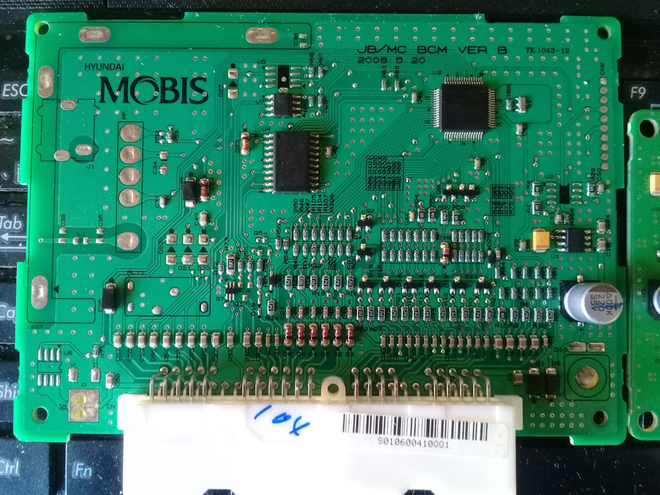

В предыдущей записи ТИЗЕР! Блок кузовной электроники (BCM) от Solaris в RIO JB я рассказал о планах установить блок кузовной электроники (BCM) в RIO JB от автомобиля HYUNDAI SOLARIS.
Как я и писал ничего сложного в этом нет, просто внимательность и только.
Исходные данные:
Блок BCM 95400-1R010 ( который я перешил в 95400-1R011)
Два разъема M04-A и M04-B от соляриса
Выкидной ключ KIA RKE-4A01 (02), без разницы
Самостоятельно составленные таблицы перепиновки
Процесс установки у меня занял часа 4-5 в общей сложности.
Был небольшой затык с аварийкой, ибо на рио реле аварийки 3х контактное, а на солярисе 5ти, но это все достаточно просто решается.
Так же потребовалось изготовить кронштейн для актуатора электропривода замка багажника.
В принципе больше сложностей никаких нет.
Путем перестановки перемычки в ключе возможно изменить назначение кнопки "открыть багажник" на значение "паника", в точности так же как это я описывал и демонстрировал на солярисе ТУТ
Для сравнения слева BCM от РИО, справа — от соляриса
Крупный план платы блока от рио:
Итак что имеем "на выходе":
Так обязательно или можно сразу 95400-1R011 покупать (посмотрел цены 3500 против 1500 (для 95400-1R011))?
Можешь покрупнее таблицу с распиновкой сделать? а то мелковато как то.
Я правильно понимаю. Для установки нужно будет правильно переделать старые разъемы под новую распиновку? Дополнительно что нибудь прокидывал?
Блок шить в любом случае, конфиг надо сменить, софтово отвязать от концевика наличия ключа (у рио его нет, а у соляриса есть), а по железу блоки абсолютно одинаковые
