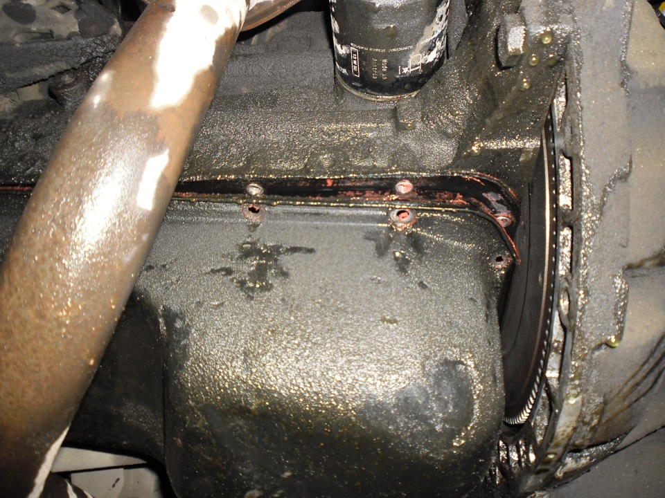

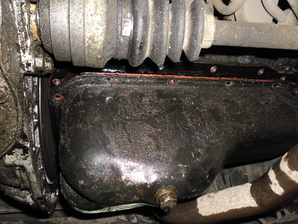

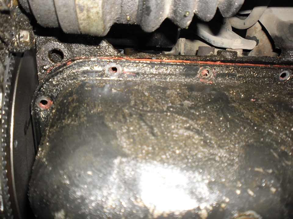

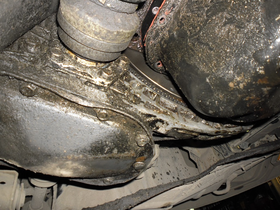

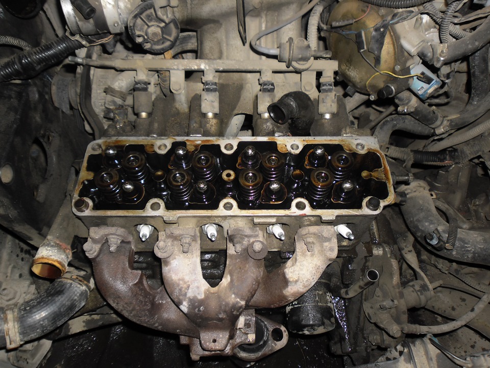

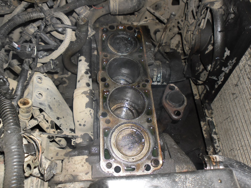

фотки.

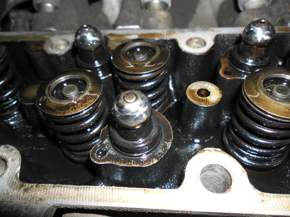

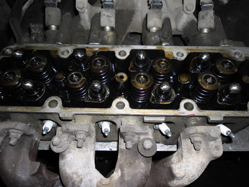

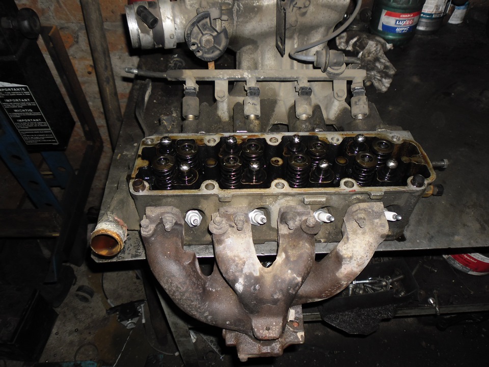

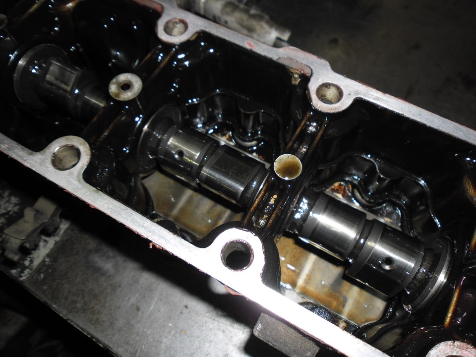

сначала хотели на красный герметик посадить, т.к. небыло другого, но потом нашли белый. на него и посадили

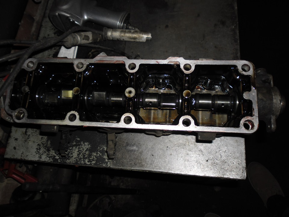

Из нюансов с которыми столкнулся с тем что:
Если ставить клапанную крышку от новой нексии в старую то болты нужны блинее (от новой 8кл) свои стандартные не подойдут.

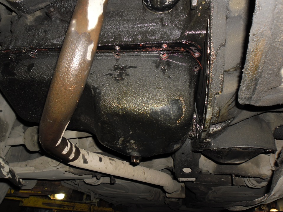

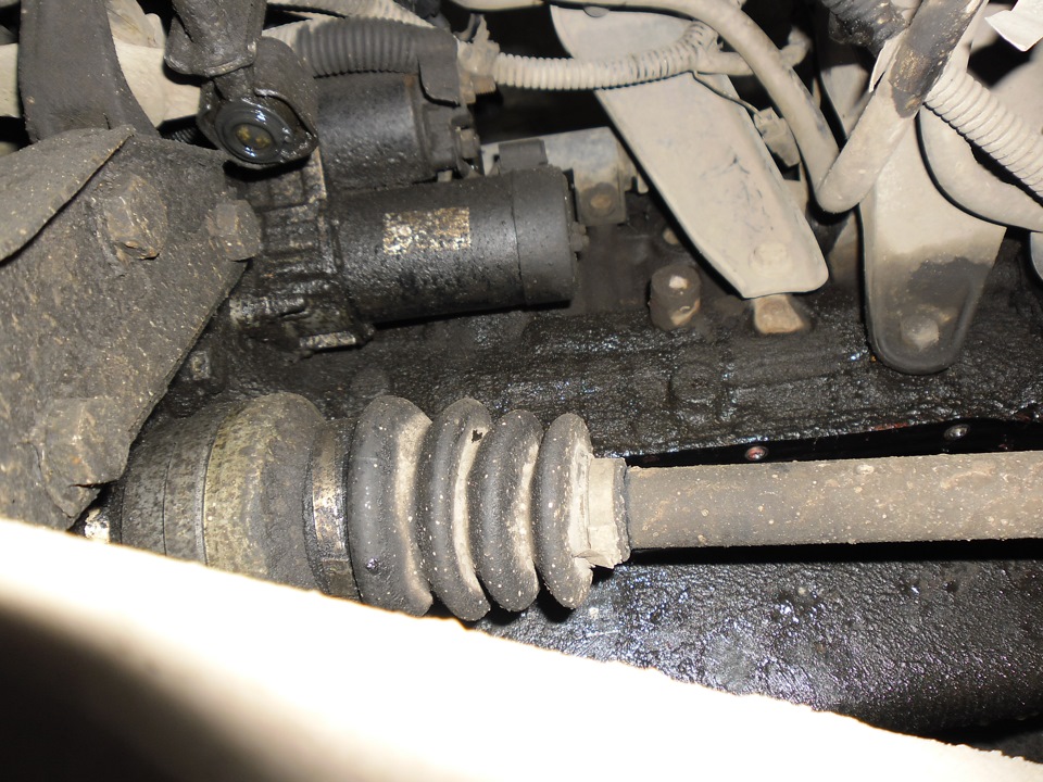

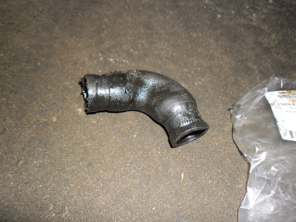

Еще на вскрытие оказалось что сапун был проколот, пару полос от отвертки или ножа, и сама его трубка тоже вся в масле. Хорошо что сапун еще в Красноярске прикупил. Пока все, остальное забыл)

красный от белого гермет чем отличается?
красный российский) герметик прокладка, а красный америкосский, не сохнет гад, короче час держали и ничего, ну вобщем не в первый раз белым мажем, так что я не расстроен если и красным можно было) намазал его на прокладку трамблера — все норм, ничего не течет, хоть и не раз настраивал, крутил туда сюда

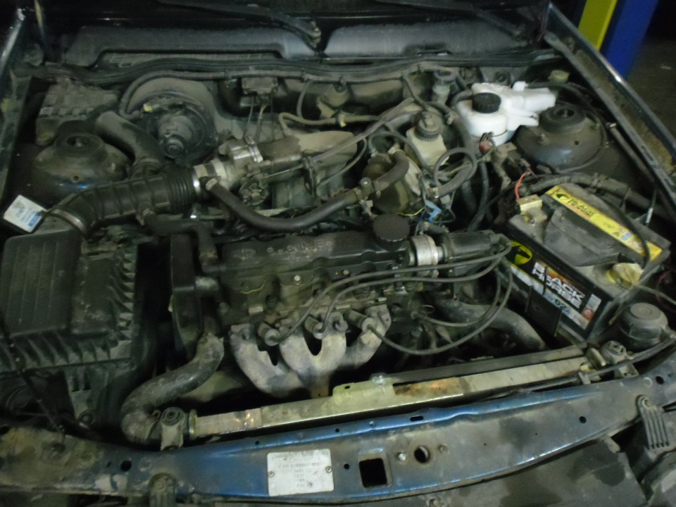

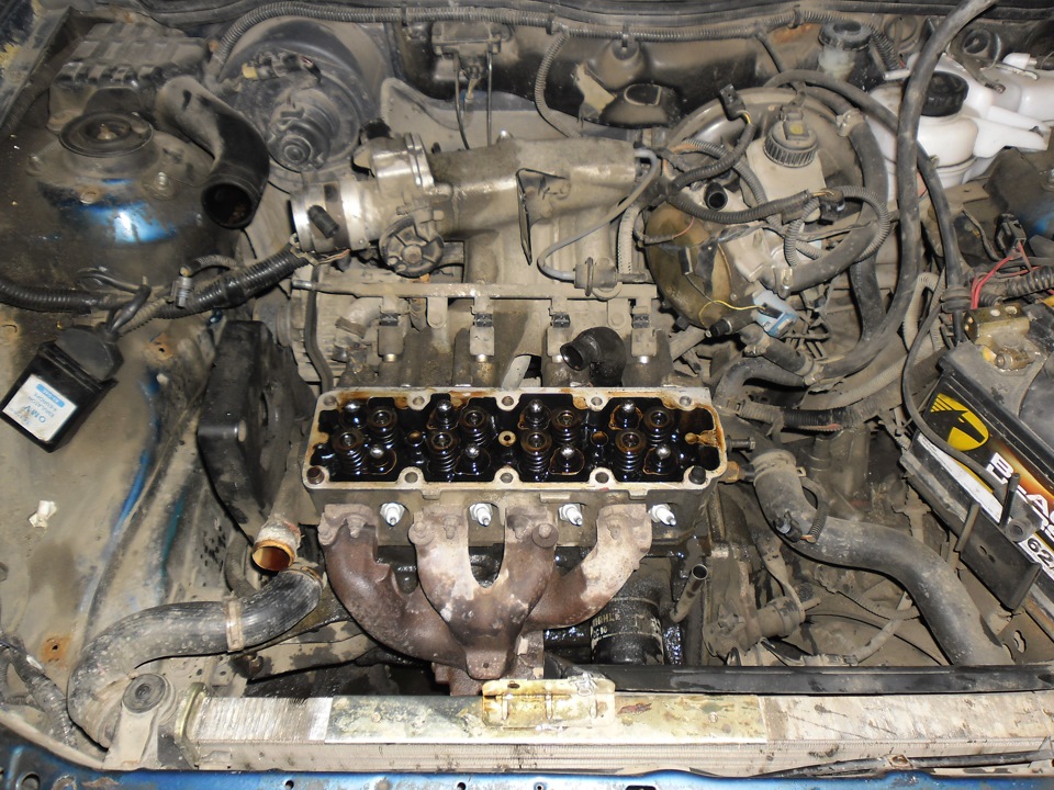

грязненький движечек
хех) боюсь мыть) да и там все в мовиле старом, пока нет смысла рисковать) тем более газовые мозги критически к влаге относятся. весной покрашу подкапотку тогда чище будет)
у тебя ж второе поколение! ну вот там слева вижу блок, это наверно эмулятор форсунок?
да
понял понял! я все таки за четвертое
я всетаки за метан) :P

у меня сапун то был старый, но подвело то что ктото его коцнул, вобщем он тоже подтекал, теперь на н150 тоже его замнить надо
