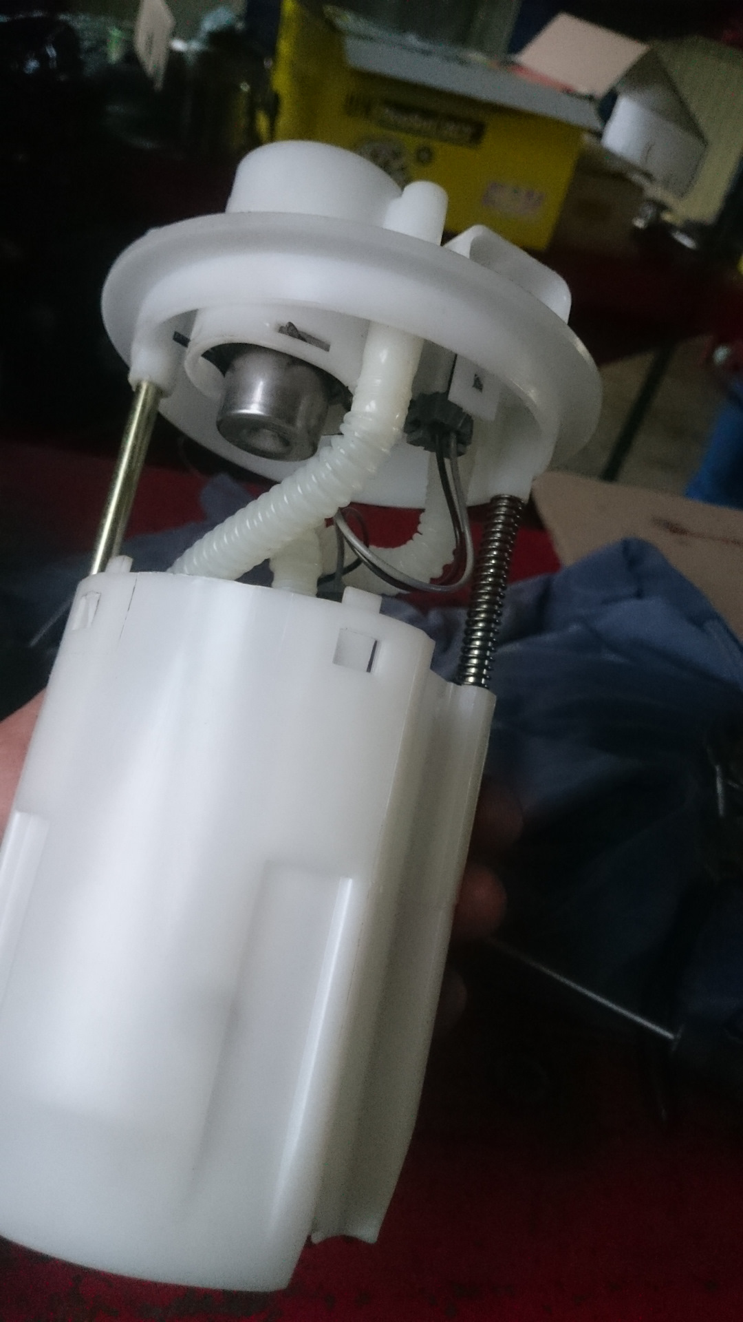

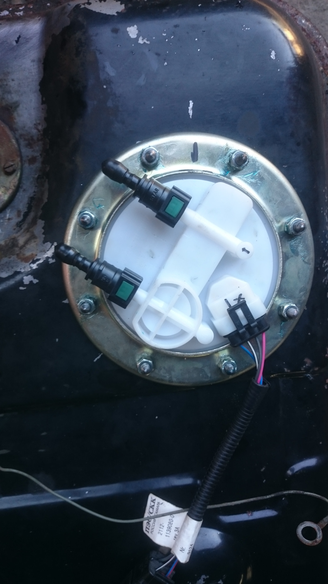

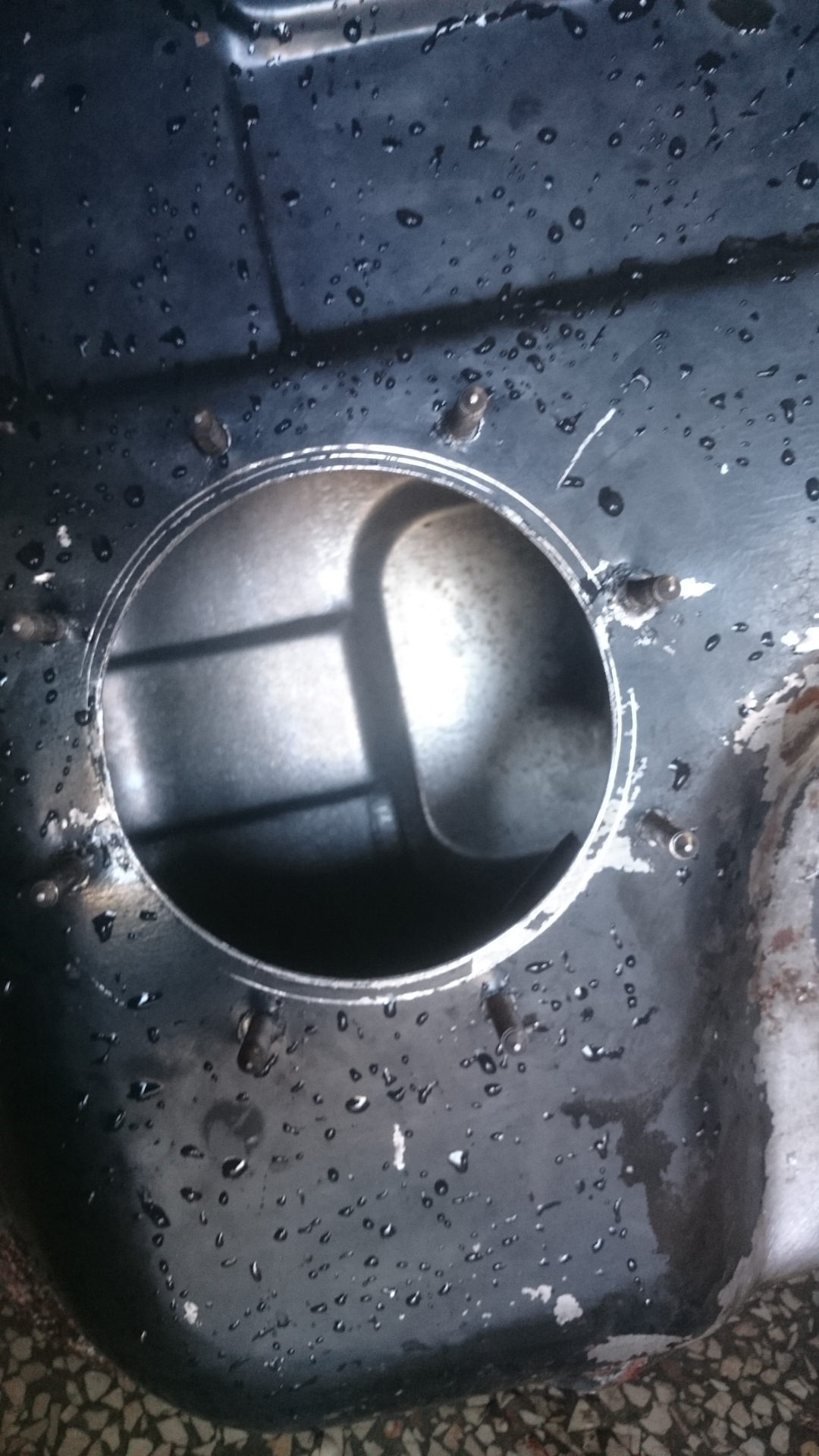

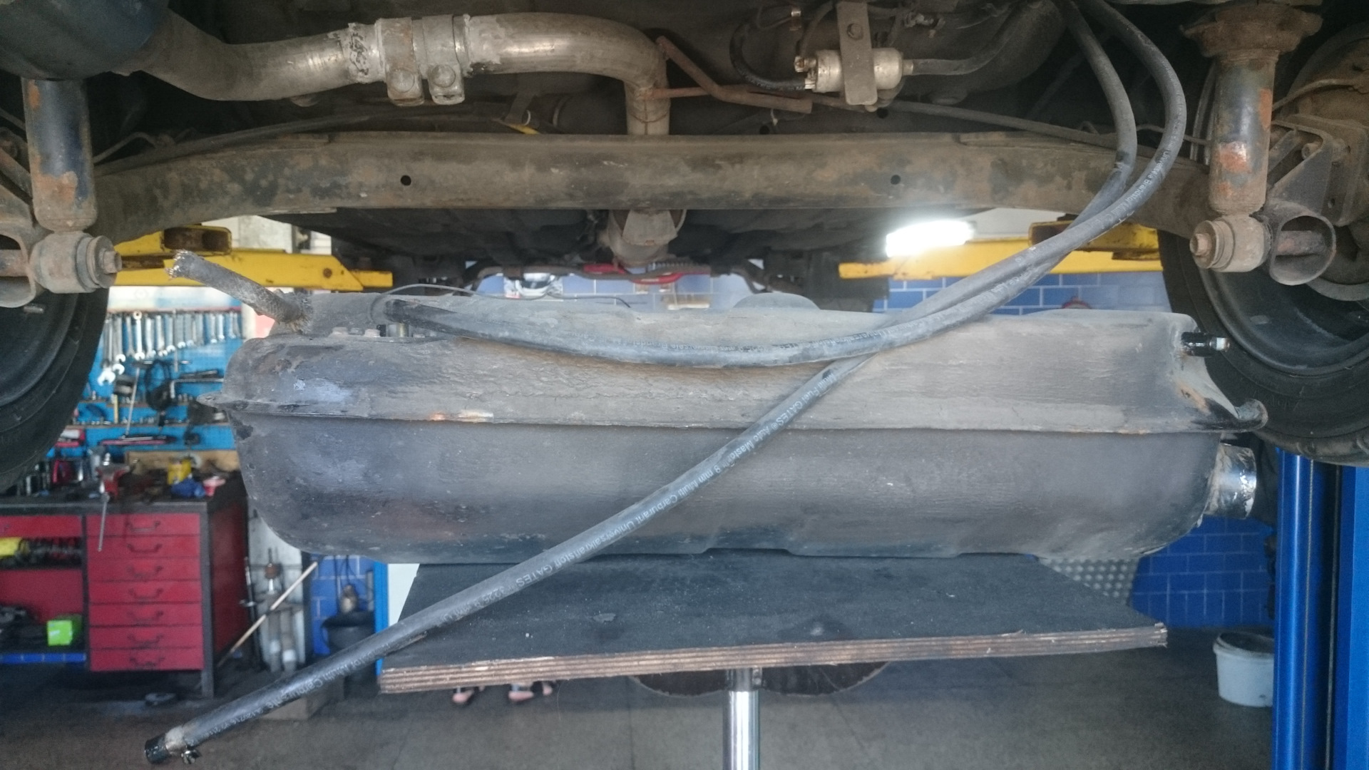

-врезал топльвный насос ваз 21106 производства пекар!

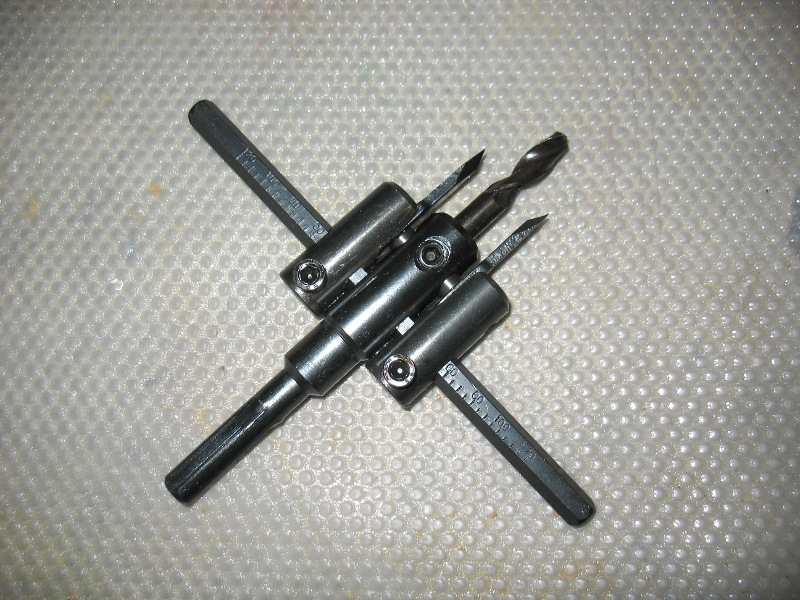

отверстие делал так называемой балеринкой по металу

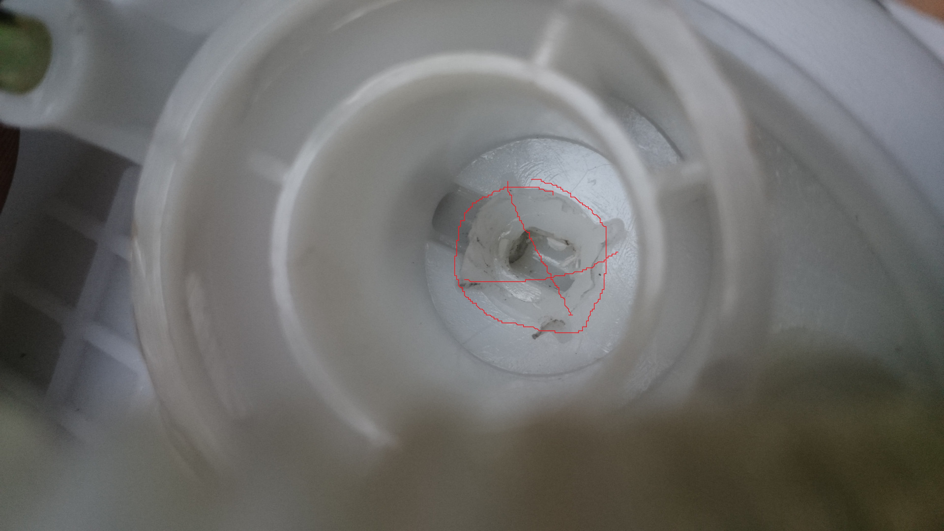

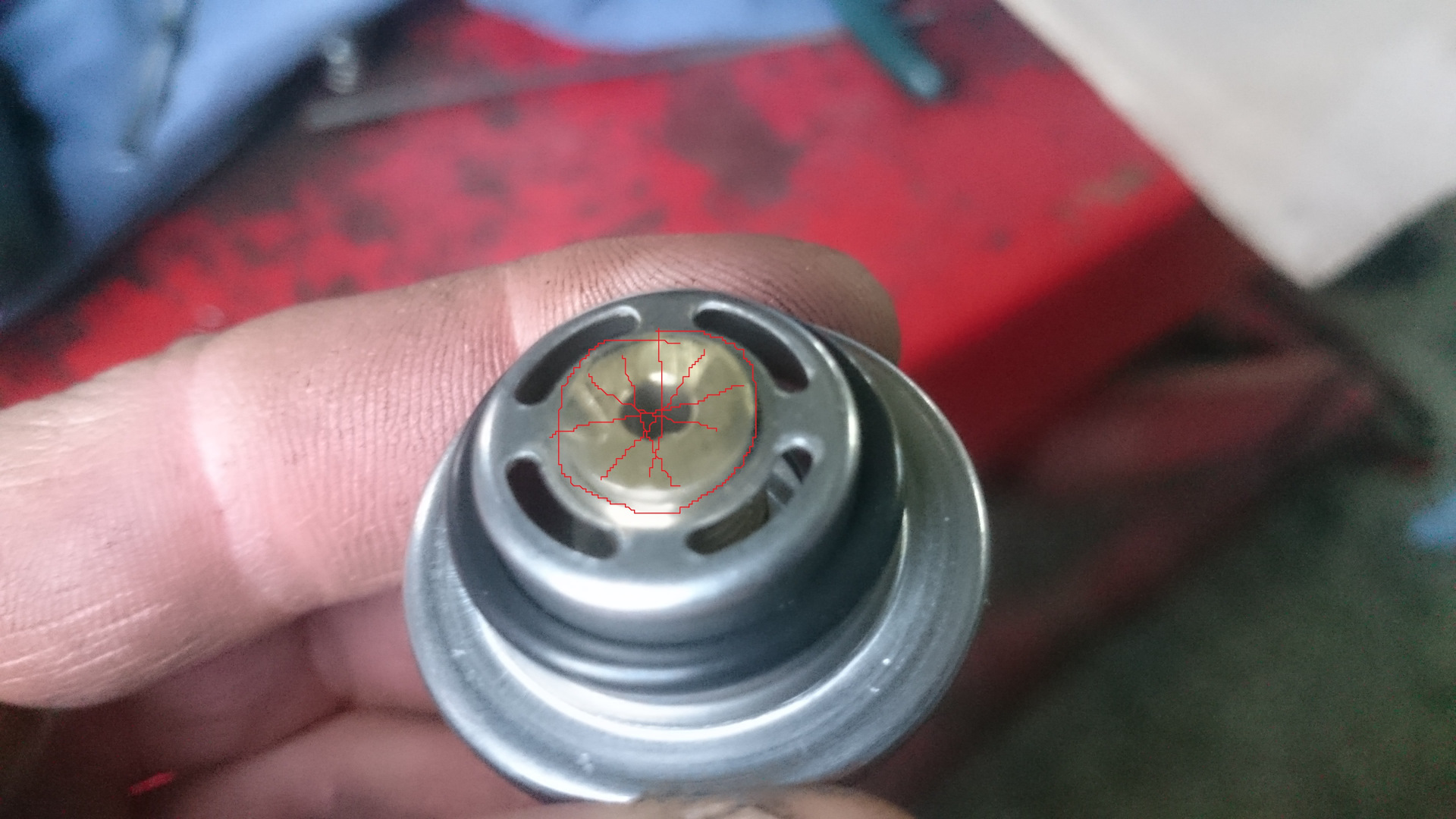

регулятор давления в корпусе насоса можно снять и выбросить, но зачем в баке лишний туман бензина и лишние брызги, можно слегка доработать так как это сделал я, нужно всего навсего удалить несколько частей в корпусе и регуляторе давления(регулятор нам не нужен так как есть регулятор на топливной рампе!)

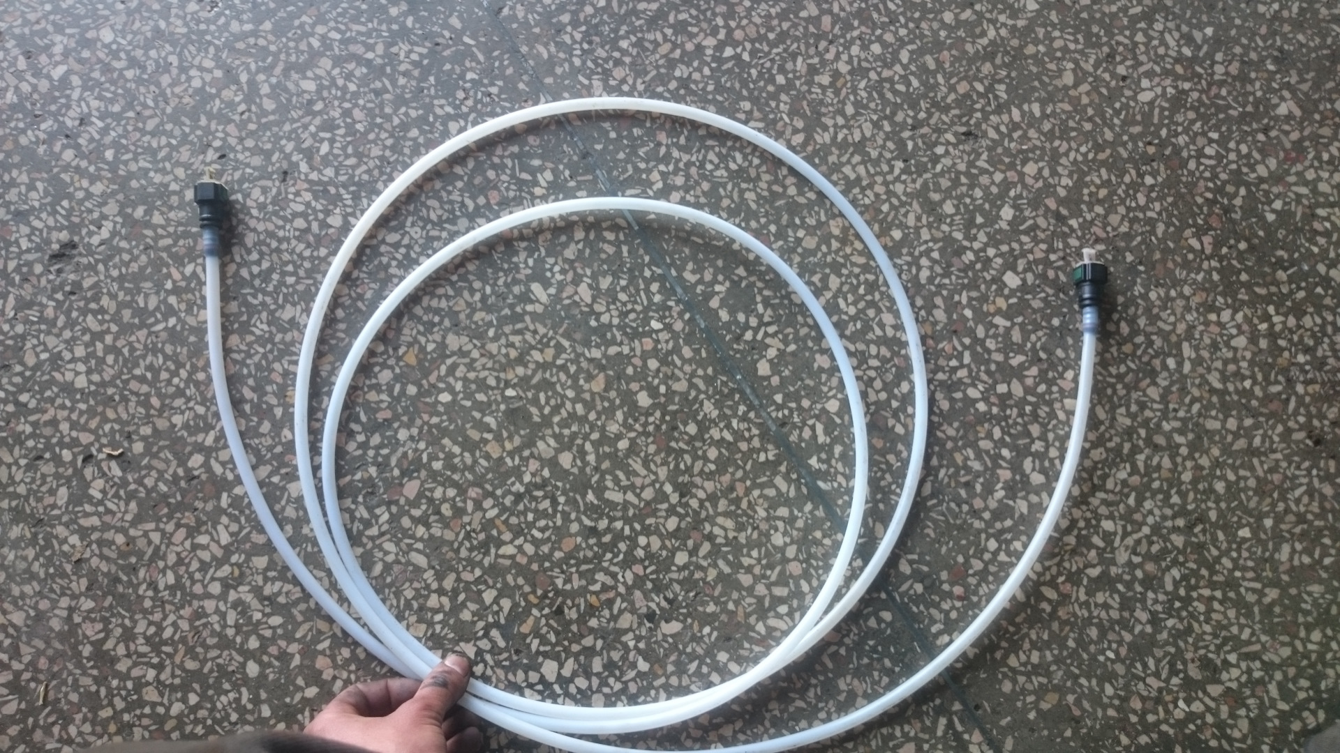

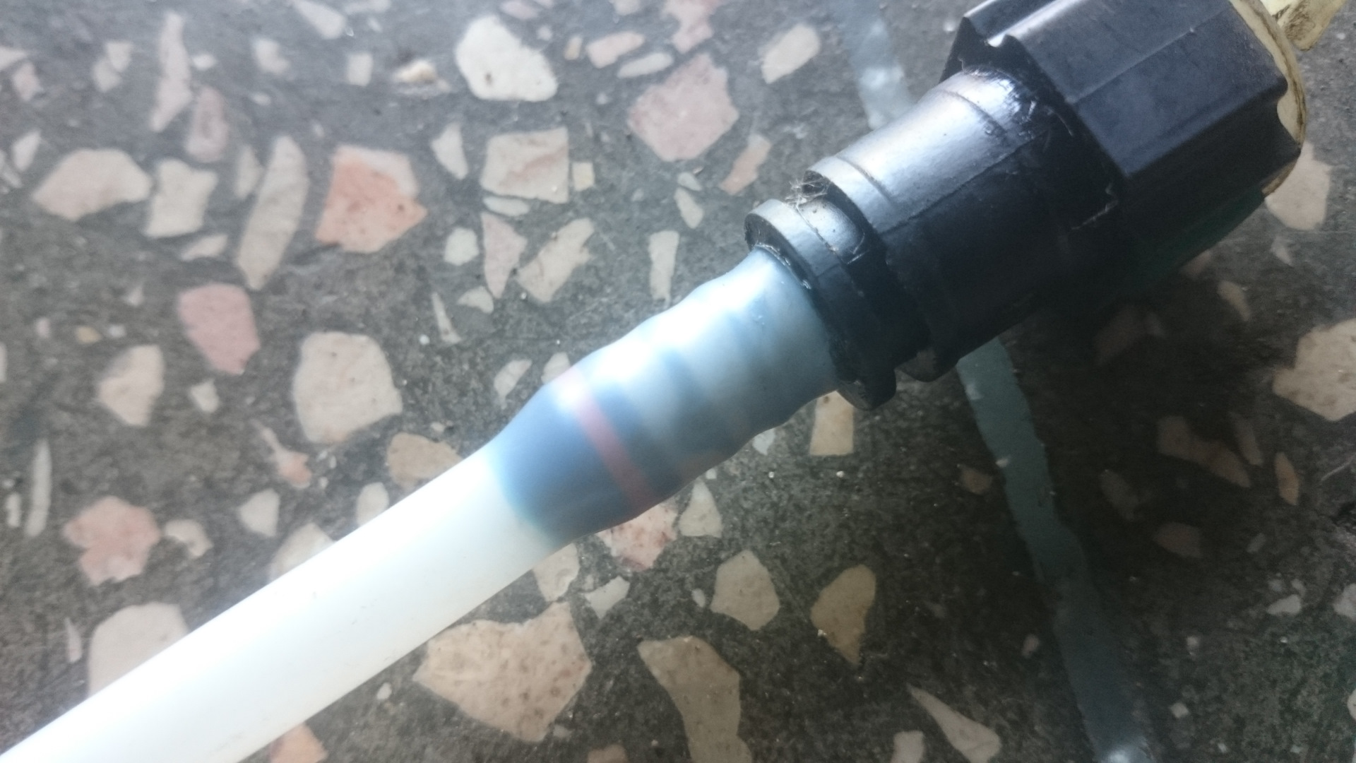

-заменил металический топливо провод от бака к топливной рампе на полиамидную трубку 8мм,
данная трубка используется на 99% современных автомобилях для подачи и обратки топлива!
работать с ней одно удовольствие, легко укладывается на заводские фиксаторы топливной магистрали!

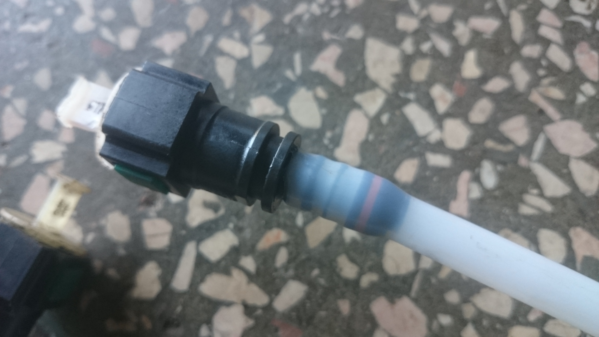

штуцера имеют внешний диаметр 8мм, полиамидная трубка 7мм внутренний диаметр, поетому нужно греть трубку в кипятке и одевать на штуцера!
-вся магистраль на быстросъемных штуцерах.
-фильтр топливный опель под быстросъемные штуцера, установил на сток место, под капотом где с завода крепится карбюраторный фильтр.

Привет трубку полиамидную где брал?
Привет!
На местном авторынке)
Нет у нас этих трубок РА. На али нашёл попробую заказать
У нас на рынке такие трубки продают там где тормозные медные, стальные, топливные сталь, пластик, полиамид и всякие разные шланги, думаю нужно ещё вам поискать!
Не в моей деревни нет смысла искать)))

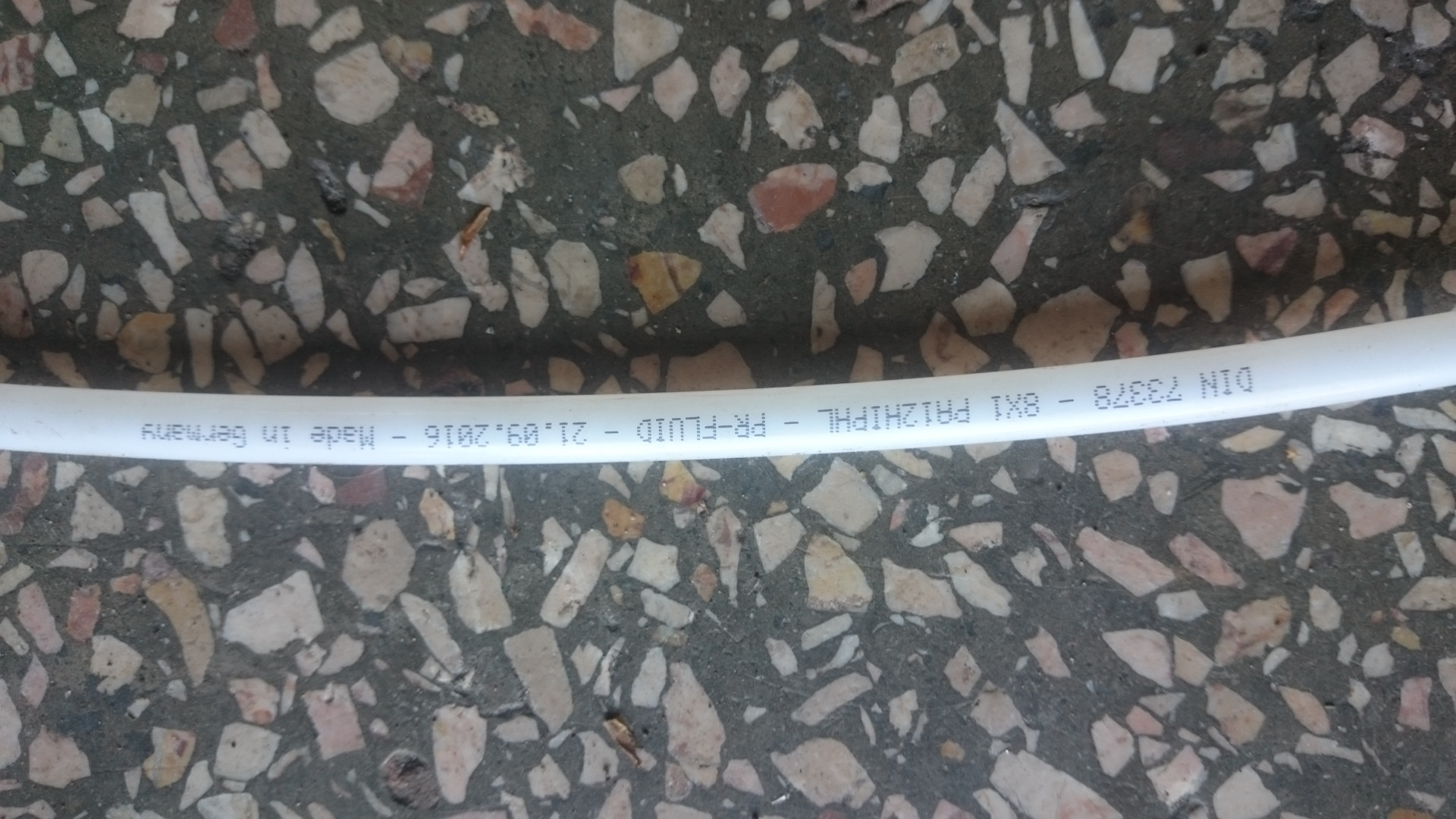

нормальную трубку PA11 найти не могу
Интернет, рынки автомобильные и нет нигде?
Работает трубка?
У меня на топливных трубках был PA6-8 сесли не ошибаюсь.
PA-12 был на адсорбер, т.е только на пары топлива.
Работает!
Дело в ресурсе. Но трубку с оригинальной маркировкой — найти не могу, везде эта пневмо РА12.
Пол года, еластичная, не засохшая!
Попробуем))
Grishkas
Работает трубка?
8/6 это диаметр внешний/внутренний. для трубок идет PA12 или PA11. отличается рабочей температурой и нюансами материала. 12 до -20 (в статике до -40), PA11 до -60 (или 50 по разным источникам). (с) интернет.

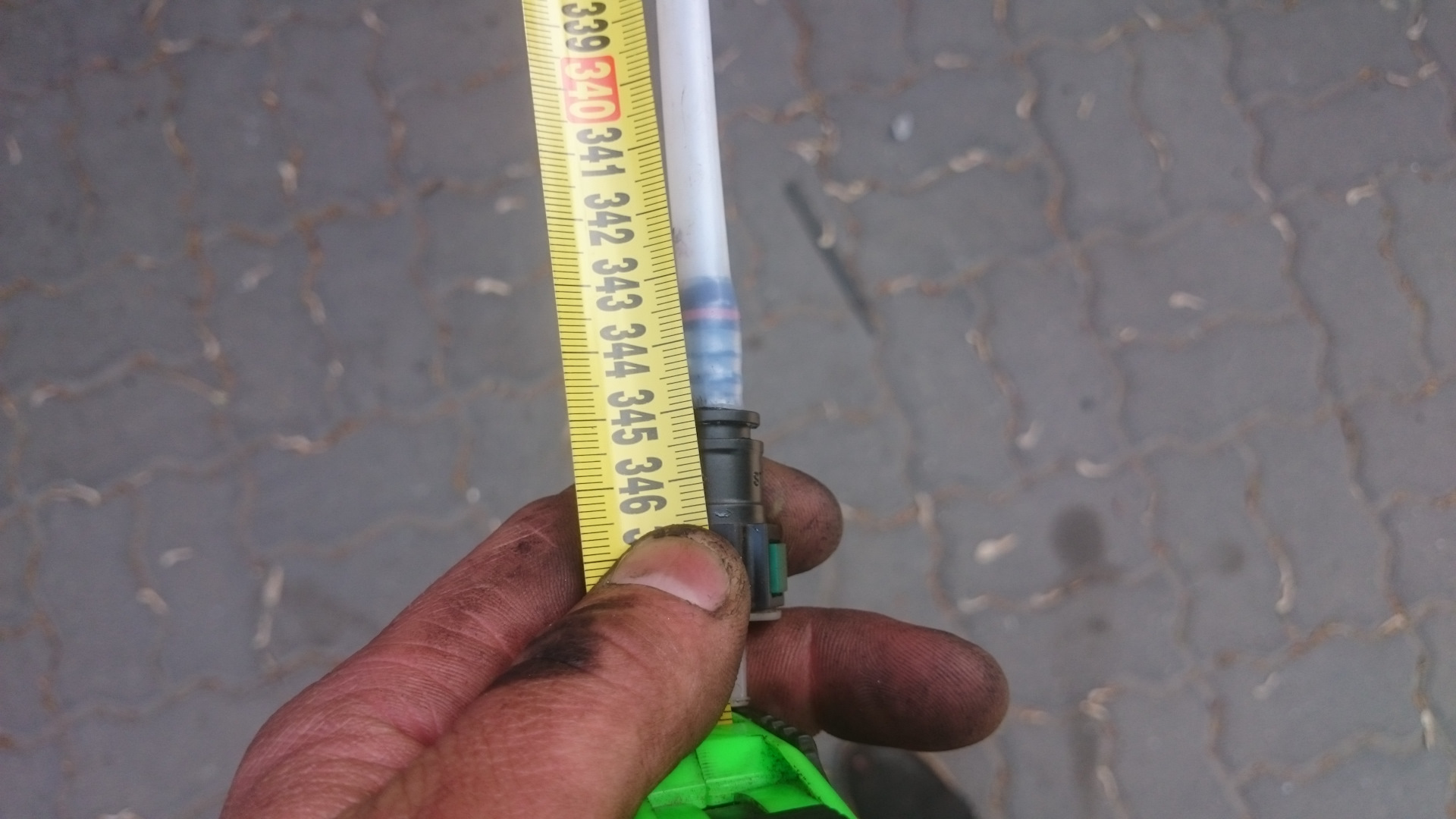

А можно подробней о трубке?) А то гугл только о пневматической говорит.
И трубка как я понимаю, с внутренним размером не 7 мм, а 6 мм, толщина стенки 1 мм, а не 0,5 мм
что значит подробней?трубка бензо-масло стойкая!
возможно ты прав 6 мм, чесно не мерял, вот не до этого было!
даже если 6мм внутрянки это не 6мм внешнего диаметра, заводской стальной!
Serg0110
есть ещё в продаже пластик бензостойкий стоит немного дешевле, но он хуже!
А где эту покапали?
Я хочу при сборке родную заменить на 8 мм, думал вазовскую покупать, а теперь и этот вариант рассматриваю.
можно и в интернете найти!
покупал на рынке в Киеве так как времени небыло ждать на доставку с интернет магазина!
Благодарю, поищу у нас такие)
давай, удачки!

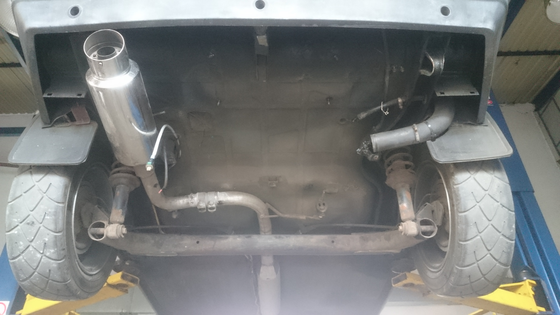

Вид снизу конечно мощный! Мощный!))
Спасибо ;)
Хорошее дело делаешь, но надо сделать в багажнике лючок большой для доступа к насосу, чтоб удобно было добраться сверху не снимая бак.У меня на Газеле типа такой стоял, 11 лет и без проблем. Хочу тоже так сделать глушитель, вдоль кузова, но на фланцах все соединения. Молодец.
Спасибо за совет!

И резина на задке такая! Резиновая? :-))
резина вкруг одинаковая!
конечно резиновая))))
обычный полуслик с допуском на дороги общего пользования!
Необычный (больше пригодный для мотоциклов) рисунок. Потому и обратил внимание.
да необычный! мото шины и авто шины абсолютно разные своей геометрией!
