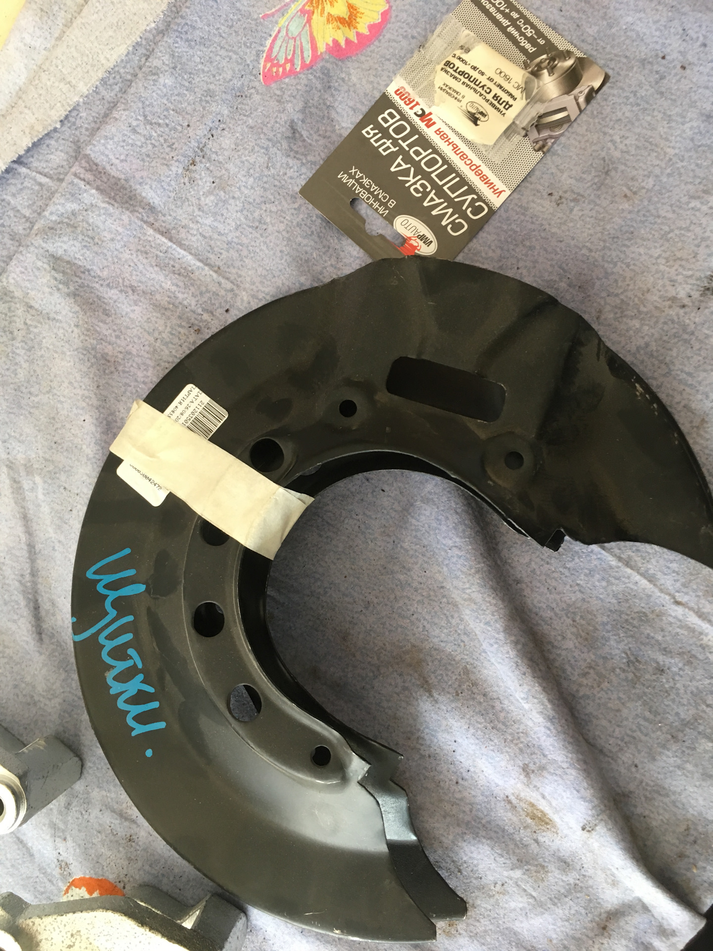

Далее монтаж:
1). прикручиваем щитки 2112
2). ставим тормозной диск r14

Поехал в магазин БИ-БИ где продают оригинальные запчасти просто посмотреть как визуально выгляди скоба направляющих колодок и какое мое было удивление то что я увидел это небо и земля:
Конечно мною был куплен комплект оригинальных скоб, а китайская подделка была возращена в магазин НАВИГАТОР www.navigator-63.ru/shop/ Тольяттинский магазин имеет филиалы в г. Сызрань, Димитровград.
Данному магазину я доверяю и покупал много качественных заводских запчастей, но вот такая х…я проскакивает и уже не первый раз.
Магазин БИ-БИ снова оправдал к себе доверие, именно на этом и нужно строить бизнес.
Вывод: Тормоза стали чуть лучше, но еще в процессе притирки, эффективность тормозов в данном конфиге заметна будет только на высоких скоростях.
