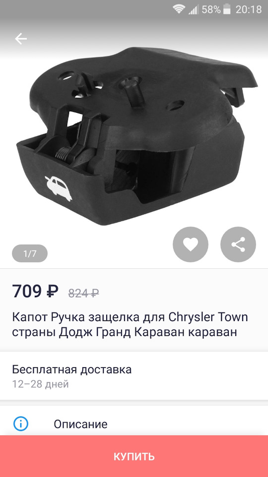

Привет сектанты ! Всем, наверное, известна проблема сломанной ручки открытия капота . Я не стал заказывать за огромные деньги для куска пластика а просто изготовил накладку из нерж.стали толщиной 1 мм . Пропилил места где находятся ушки с отверстиями, согнул пластину, выпилил и обточил сегменты, приварил сегменты к пластине . Закрепил на родной ручке заклёпками 3.2 длинной 10 мм . Сверловка вся по месту, то есть пластину с сегментами вставляете в ручку, смотрите чтобы всё совпадало, размечаете где должны быть отверстия и на снятой пластине сверлите . После проделанных операций вставляете пластину обратно, предварительно зачистив заусенцы и приклёпываете . Как вставлять ручку я думаю объяснять не надо . На две ручки времени ушло около полутора часов : с чувством, с толком, с расстановкой ! Две ручки, потому что кент в июне прошлого года пригнал с моей подачи додж караван 2.4, для жены . Надеюсь сеё пост принесёт кому-нибудь пользу ! Всем полный бак, ни жезла ни гвоздя и 100% позитива !

На алике 10$
Самому сделать приятней !

Я форсунки там заказал за 97 рублей пара, уже пришли в город жду доставку
Ссылка не работала, сделал скрин
Не открывается
Привет, на джуме 600 рублей
Да, реально . Но я уже сделал ;-) .
Пусть будет на всякий случай пусть будет :)
