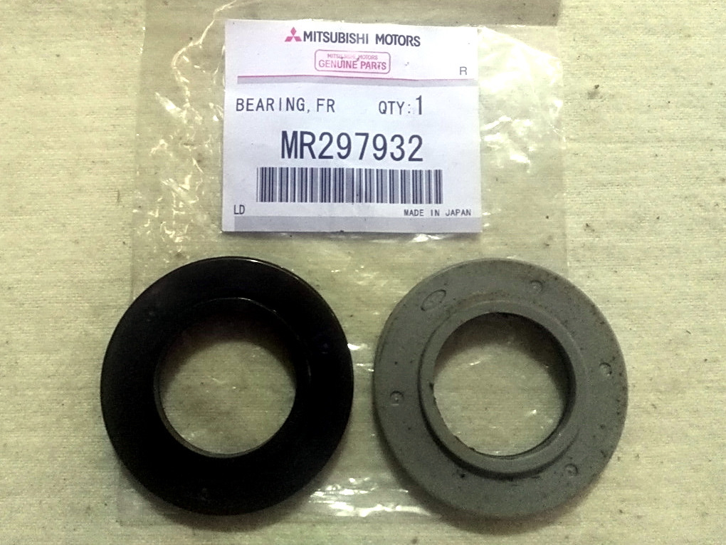

А подшипники скользящие или роликовые MR 297932 от митсубиси?
Так они какие? Роликовые?

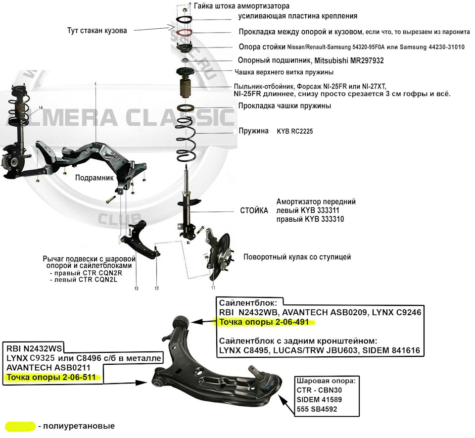

У меня в бж есть запись про переднюю подвеску, там как раз про опоры написано, именно SNR.
Не экономь на опорных подшипниках
SNR в последнее время стали иметь отзывы не очень, мол подшипник клинит, пружина не вращается, опора и чашка скрипят. Если уж менять опоры, то ставить оригинальные (ниссан или самсунг) и подшипник к ним митсубиси.

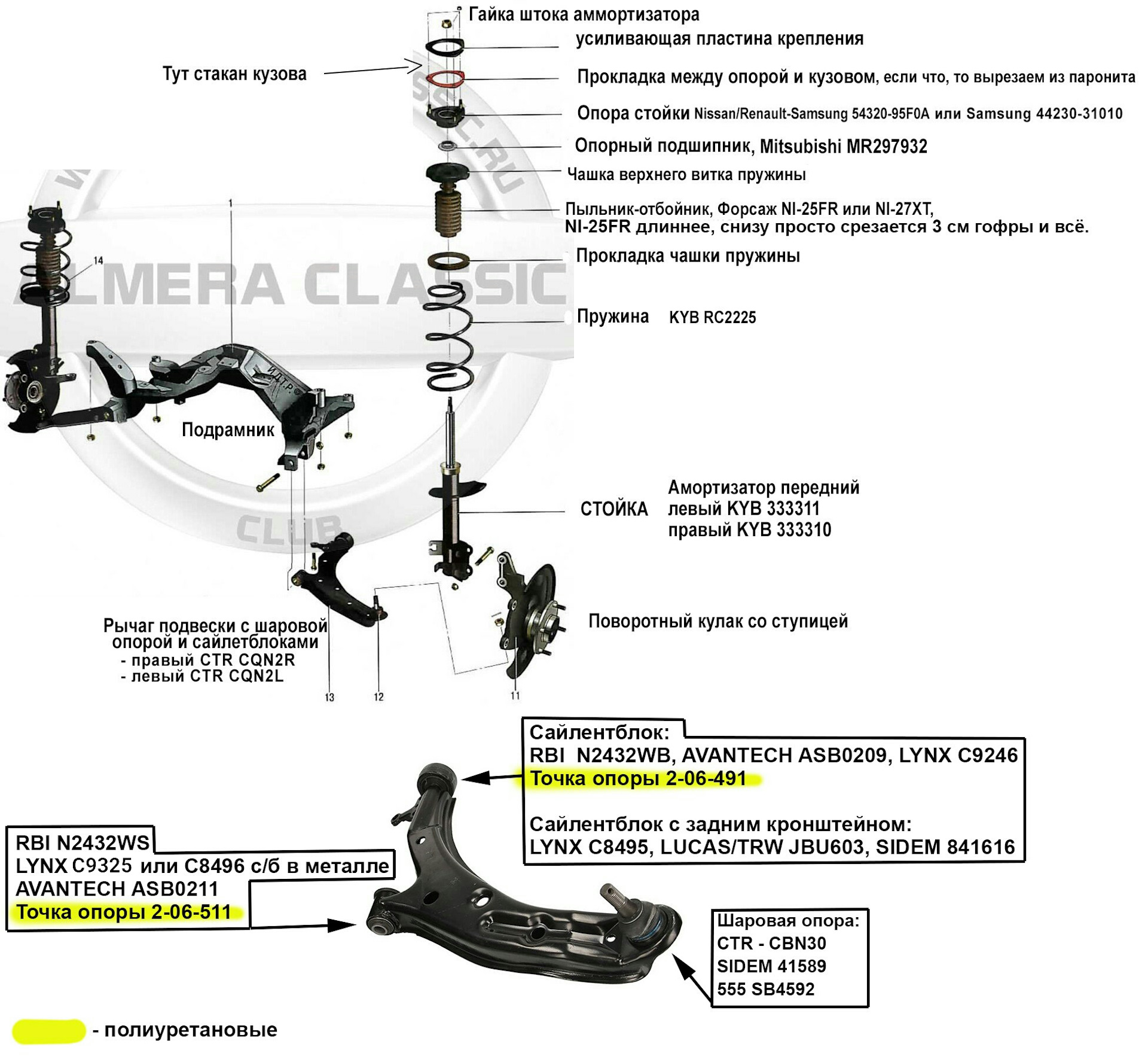

Ого, прям гайд целый картинкой :) Спасибо!

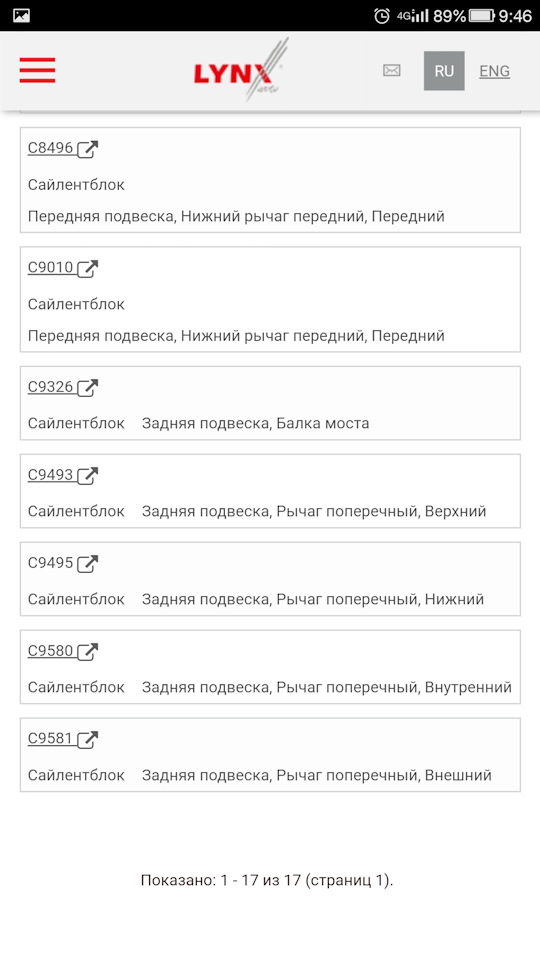

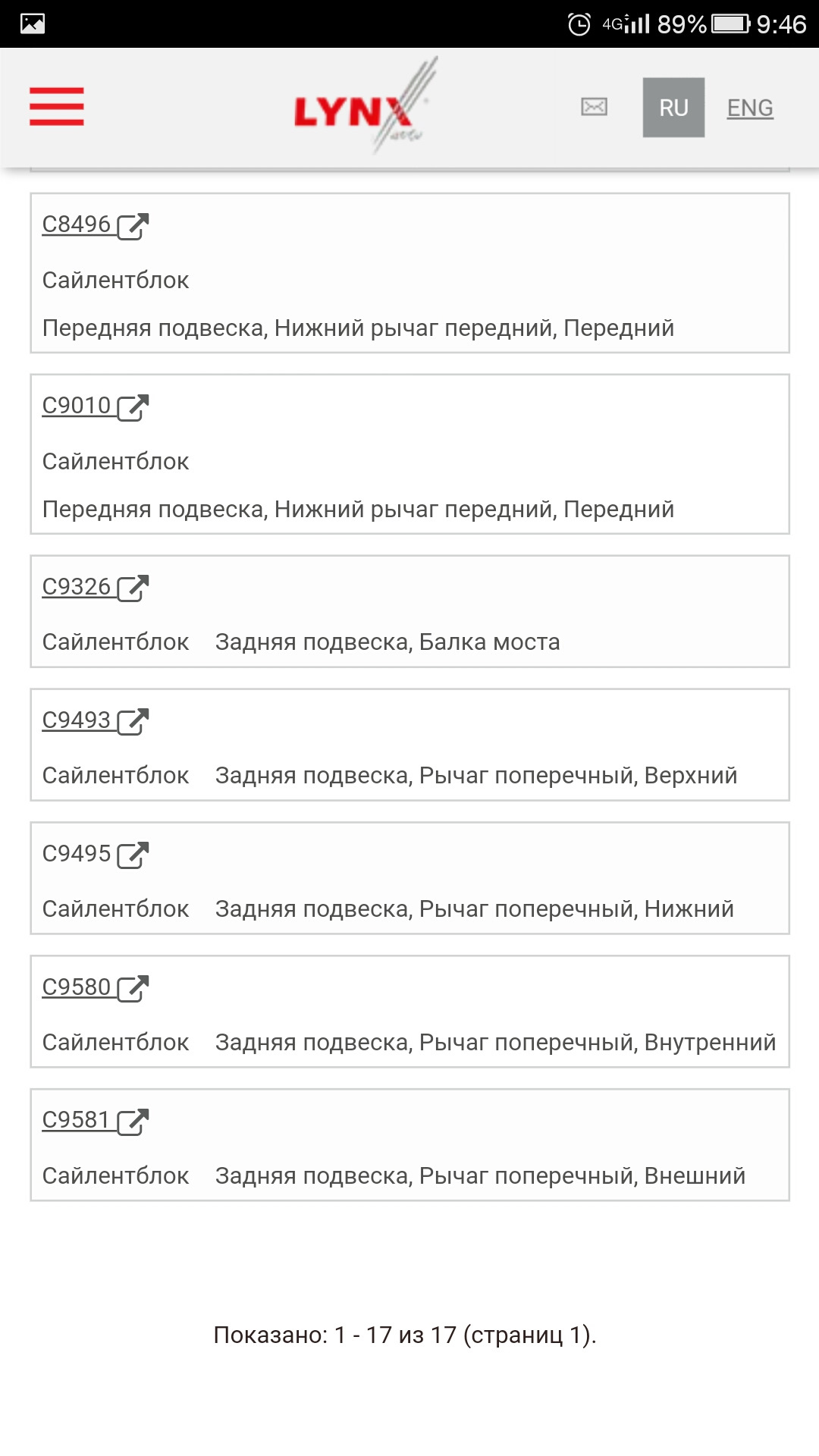

Передний с/б С9010 не подойдет он больше, он от Максимы там рычаг другой.Исправить нужно на С9325
Глянул снова каталог линкс, этот c9010 предлагается в списке для нашей машины ((. Отсюда он и появился в схеме. Спасибо, исправлю.
Внёс изменения. Спасибо.

Опоры лучше оригинал, подшипники mitsubishi
Mitsubishi MR 297932 — такие?
Да, такие бери.
Только смаж их перед установкой а опоры родные оставь если целые или оригинал бери
