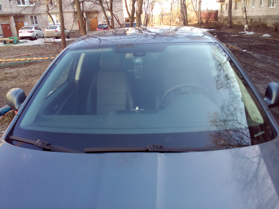

В конце марта заменил лобовое стекло, всё времени не было написать ( вдруг кому то поможет с выбором )
Где то в середине зимы поймал камушек или шип от попутного авто и пошла трещина внизу стекла . Сначала была маленькая, вообще не заметная . Собирался съездить к ребятам, чтобы засверлить конец трещины ( ну чтобы дальше не росла ) На Опеле 2 раза делал — всё было отлично, дальше трещины не росли ! Так как она была не заметная, тем более внизу у дворников — так и всё время забывал про её ))) ДО ПОРЫ …
И как то раз трещина стрельнула вверх ( теперь её было заметно очень хорошо ) Думаю, вот теперь надо ехать засверливать её… Как оказалось, что это было уже поздно… И напрасно потрачено время и деньги …
В общем засверлили. Хватило на недели 2 . Дальше она пошла дальше и дальше и прошла через ВСЁ стекло справа налево как раз на уровне глаз ))))) Ездить было не приятно, сами понимаете.
Вывод : сразу надо ремонтировать, а не ждать когда трещина полезет дальше !

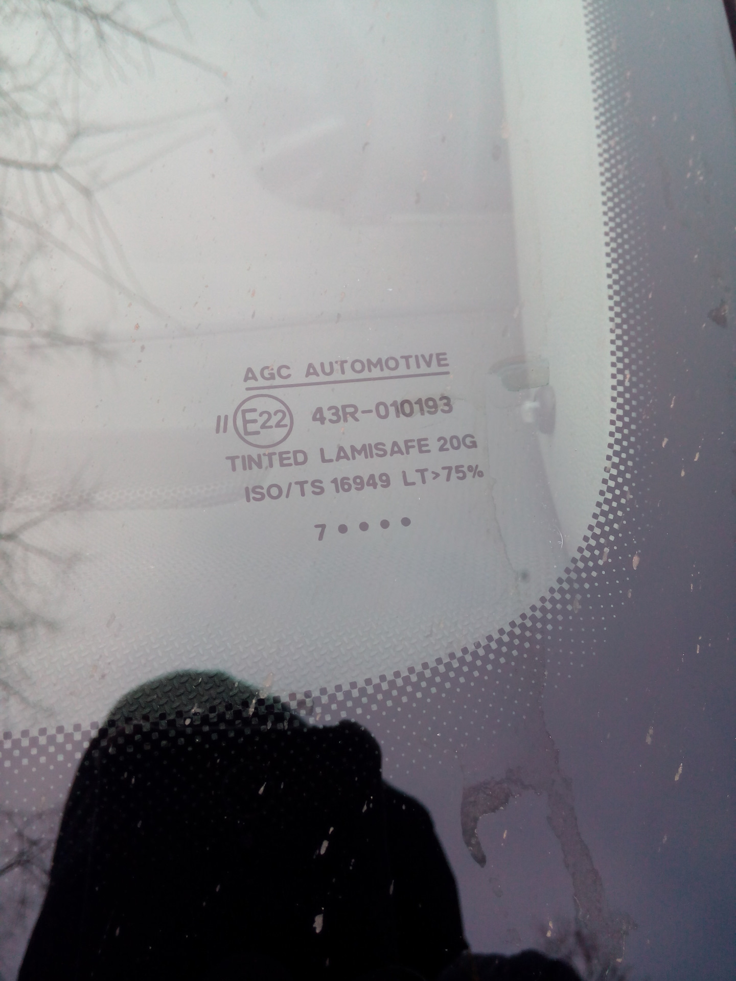

С того момента когда пошла трещина, стал внимательно мониторить этот вопрос . Большинство хвалили AGC.
Посмотрел цена 7 рублей на заказ.
Хуг, Фуг, Бензон в районе 4500 — 5000
КМК Гласс — в районе около 3000 р. ( Кстати оно у меня и стояло, машина после небольшого ДТП, предыдущий владелец видимо решил не переплачивать … в общем стекло было всё в "пескоструе" от дворников не было следов, но вот видимо от грязи, камней и песка было полностью в маленьких царапках. Напрягало и днём и ночью.
"Оригинал" — ценник КОНЬ ! даже не рассматривал ! и не собирался !
Спросил ценник у местных ребят, кто заменой стёкол занимается .
Разброс цен приличный… хоть и город маленький .
В общем предложили мне стекло AGC за 5500 — даже не поверил )))) потому что другая "контора" за 6900 предложила, а я меньше чем за 7 000 не видел на заказ. Приехал, посоветовался ещё, показали даже что привезут ( стекло уже было такое в наличии но уже ждало клиента )
Сказали, что именно на AGC 1 год доп.гарантия идёт ОТ ЛЮБЫХ трещин . А китай ( бензон ) на пятихат дешевле и без гарантии. Заказал сразу .

По итогу имеем отличный вид, без всяких искажений. По сравнению с тем КМК Гласс — тут как будто без стекла едешь )))))
+ 3 года гарантии на установку стекла ( от протечек )
+ 1 год доп.гарантии на само стекло, от любых трещин.

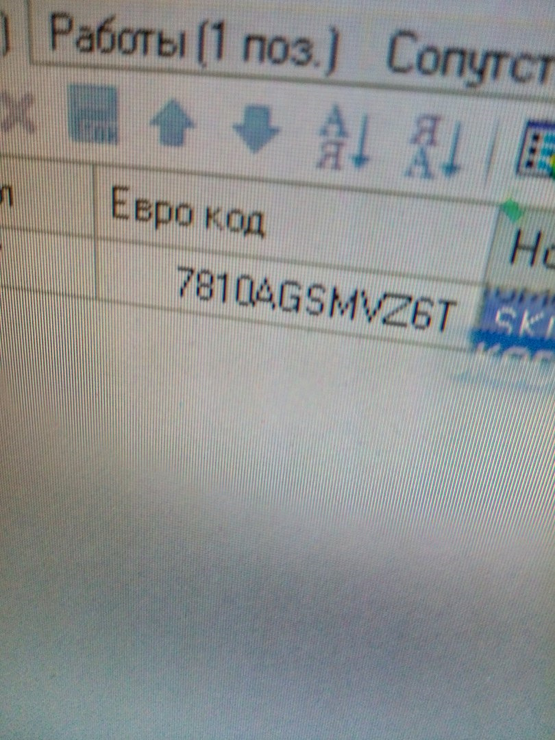

Если кому нужен номер для заказа стекла — он на последнем фото 7810AGSMVZ6T под датчик на 92 мм. ( есть ещё на 132 мм. )

У меня родно стекло тоже в точках пескоструя было, поставил кмк пока норм.
Привет.Бьется по номеру что зелёное. Правда?
Привет. При заказе сказали, что с зеленоватым оттенком. Хорошее стекло, какое и надо в общем.
Спасибо
