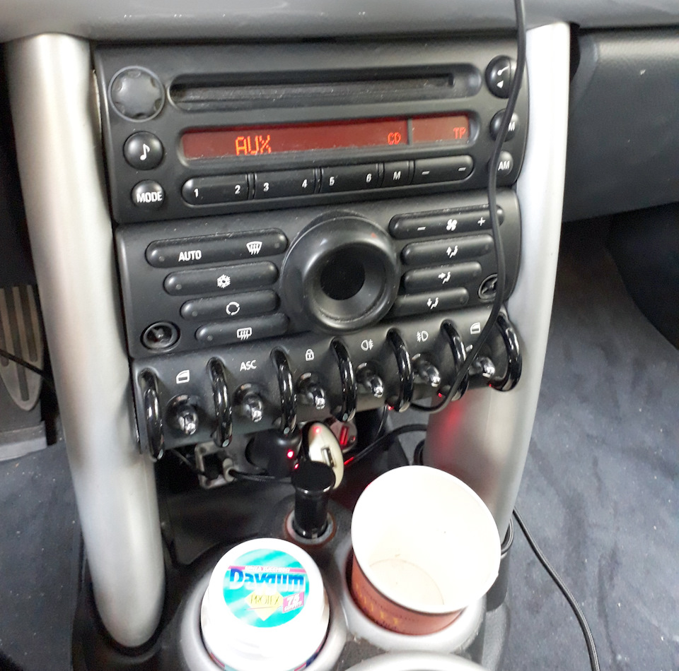

Полтора года тому описывал, как организовал воспроизведение музыки в машине с мобилки, которая также работает и навигатором — тогда использовал внешнее устройство XCarLink USB — читайте по ссылкам, что там как было. Главная претензия при воспроизведении музыки через AUX вход и через XCarLink: на длинный провод собирает помехи, в паузах между треками в колонках слышен шум от генератора, который меняется от оборотов двигателя и, гхм, мягко говоря — заметен. Впрочем, как временный вариант — сойдёт, а главное — бюджетно :)
Разбор полётов показал, что это — дефект конкретного устройства, в котором AUX вход лишён входных фильтров; кроме того использование его постоянно раздражало необходимостью регулировать громкость: XCarLink подключается к разъёму CD Changer, но его выход небалансный, что в комбинации с балансным входом магнитолы даёт вдвое меньшую громкость — т.е. при переключениях между AUX и радио нужно постоянно крутить громкость.

Взамен XCarLink-а был куплен кабель для AUX-входа с зарядкой для iPhone (~9€), который подключается непосредственно ко входу AUX на магнитоле, что решает проблему с уровнем громкости; а благодаря имеющимся у этого кабеля фильтрам, совсем нет помех при воспроизведении музыки.

Кроме разъёма в AUX вход магнитолы, нужно подключить провода питания для зарядки iPhone — для этого удобно в колодке магнитолы использовать контакты 12 — коричневый — земля и 16 — сине-фиолетовый — Acc — +12В при включении электрооборудования (включено зажигание) Не буду учить вас подключаться к контактам разъёма — они у BMW/MINI достаточно удобны в работе, разобрать-собрать там можно всё до мелких деталей:
NB Зарядка телефона будет запитана не тогда, когда включена магнитола — её можно включить и при выключенном зажигании — но при включении зажигания (ключ повёрнут в положение I или дальше)
До того, как собрать всё в обратном порядке, проверяю коммутацию: подключаю панель приборов, мобилку с музыкой — к AUX, включаю магнитолу — она позволяет выбрать вход AUX, переключившись на него — играет музыку с телефона; также проверяю питание для заряда iPhone:
