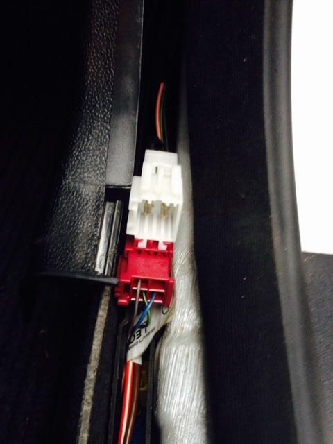

Заказал на eBay, однако пришло не совсем то (фишка не та). В общем вынул из фишки провода и запитал на прямую. Далее вывел в родное гнездо в бардачек, и в пепельницу. Само гнездо, как многие и говорили, находится в ногах у пассажира.
Теперь мой Spotify со мной и в машине!

2002 год штатный аукс есть в бордачке на правой стенке
послушал вас)) проискал на морозе щас этот выход в бордачке…ничего не нашел…замерз)) она вообще есть на всех CLK? или после какогго то года
Для начала посмотри есть ли у твоей магнитолы режим АУХ :) Походу в самых простых Audio 50 (или 20, не помню точно) их вообще без перепайки нельзя подрубить.
у меня наверно старая)) касетная еще…а провод в пороге есть или тоже нет?

Штатный AUX же запрятан в бардачке на правой стенке
Опция. там есть дырка под штатный АУХ, который подключается вот как раз в этот самый разьем.
Привет. А какую надо заказывать, не подскажешь? Тоже очень хочется аукс )))
У меня ченджер стоит в бардачке. Насколько знаю, в пороге точно есть разъем, в который можно воткнуть шнур аукса вместо ченджера. Вопрос только в покупке провода…
Ну если оригинальный с фишкой аля plug-n-play, то номер детали a2104405005 — www.benzworld.org/forums/…-w203-w-pics-p1010026.jpg
Но стоит такой 25-30 евро, ИМХО дохера для обычного АУХ провода :) Я уж лучше немного подколхожу и потрачу на все 3-5 евро :Р
Насколько понял, к оригинальному еще нужен будет шнурок "мама-папа"? Не наблюдаю в нем штырка, чтоб в телефон пихать…
Ну шнурок не проблема, он в любом магазине техники есть. Я вот, грубо говоря, тако шнурок и взял с двумя папами :) С одной стороны обрезал, обрезал с фишки, смотал и зашибись! :)
