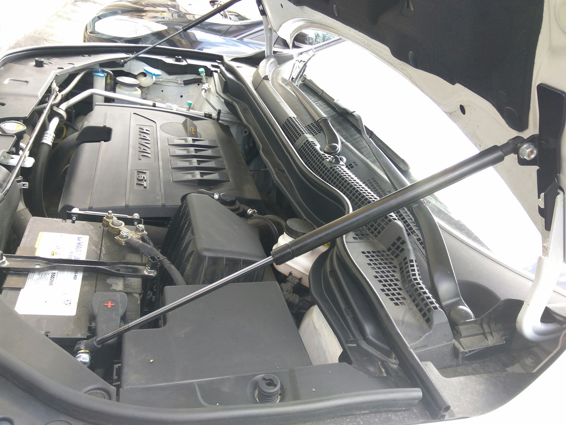

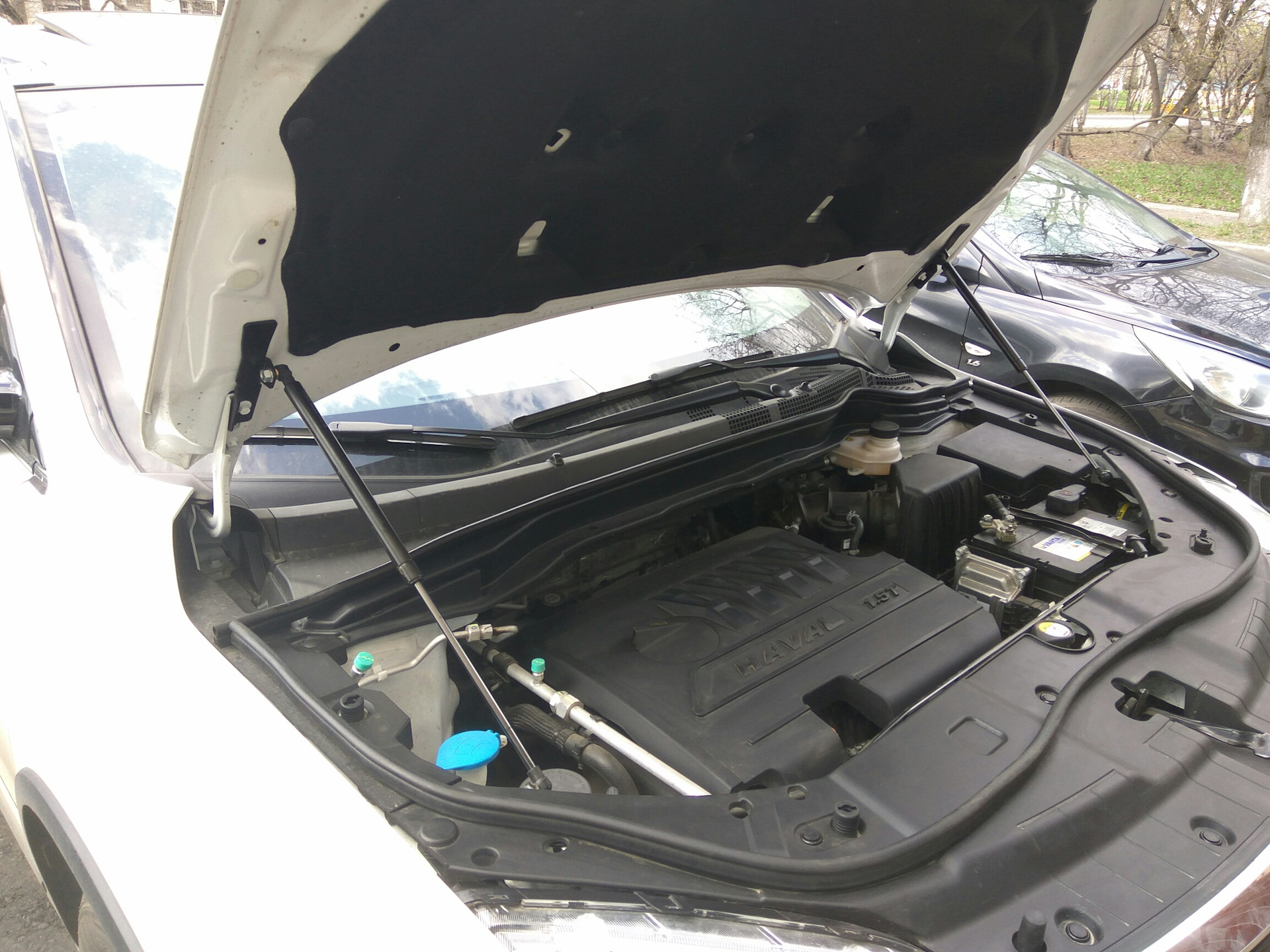

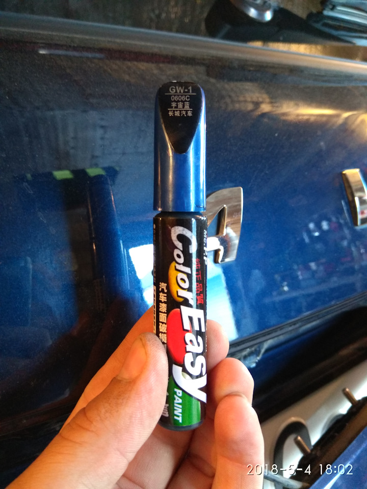

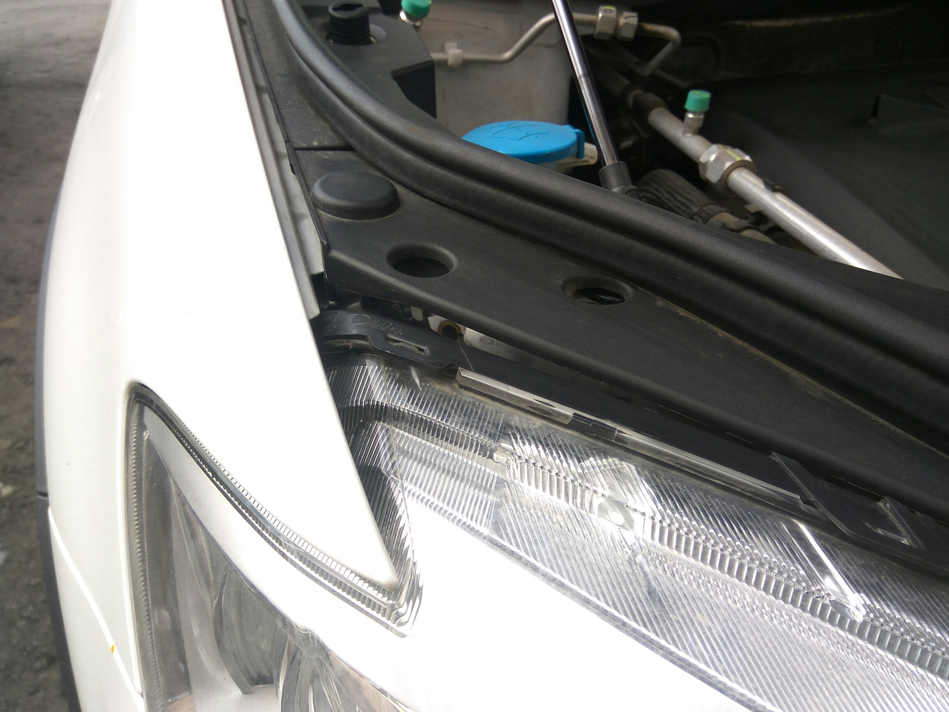

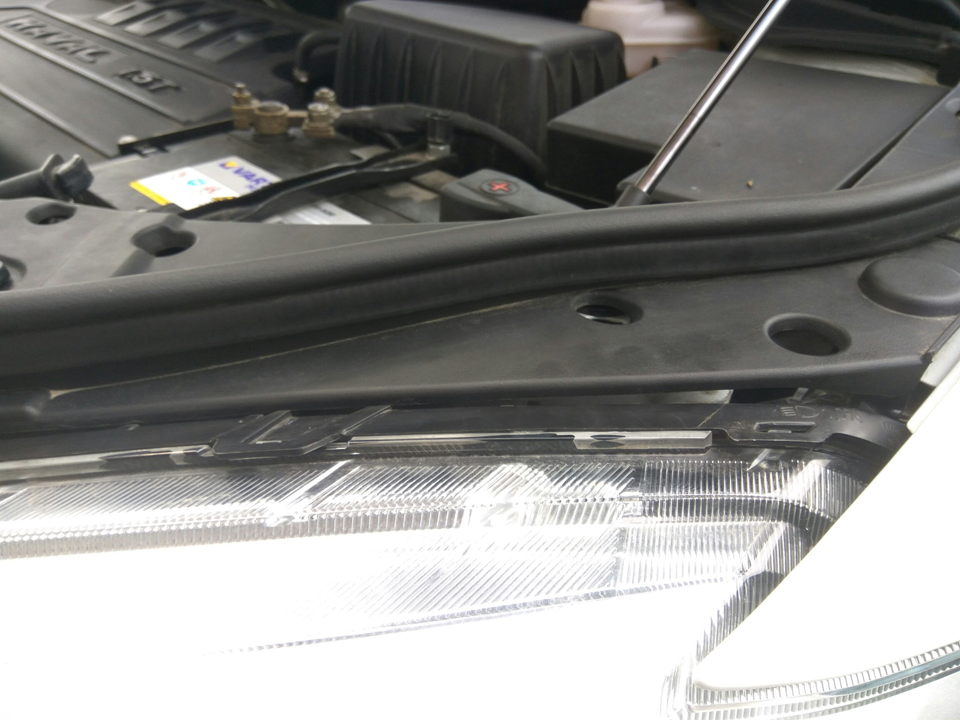

Всем приуэт!)) Вот приобрёл и установил упоры на капот. Штука по сути бесполезная, но прикольная!) Из плюсов — это реально удобно и капот поднимается выше, нежели на кочерге. Установка кажется довольно простой с первого взгляда, но есть свои нюансы. Упоры вроде как ставятся в Китае по умолчанию, но к нам идут машины с кочергой. Отсюда имеем другое литьё защитного пластика в передней части капота, где не предусмотрены отверстия под выпирающие шляпки болтов, которые крепят кронштейн под упоры. Это основной минус. На фото виден зазор между фарой и пластиком. Шайбы под болты не ставил, иначе зазор был бы ещё больше. Можно было бы аккуратно просверлить эти отверстия, но в этом месте проходит, что то типо ребра жёсткости, не стал рисковать. Посмотрим будет ли туда попадать грязь. В ходе монтажа было сломано 2 пистона, один упал куда то на защиту, туда же упала гайка)) все пистоны были поменяны на новые, нашёл по 20р. в ближайшем магазине, т.к. со старыми всё болталось. Гайку так же купил. Время монтажа у меня заняло часа 2. Как то так… Писать особо не о чем… Скоро отпуск и 5 т.км. пробега. Обнаружился маленький скол на капоте, заказана краска с Али, ждём. Есть мысли забронировать пленкой ПТФ, фары и часть капота. Кто посоветует достойную контору в Москве?

Мне упоры обошлись в 1500 р. Предложил один чел на Д2, я не отказался. Правда брал ещё в феврале, а руки дошли только в майские праздники поставить. При установке оказалось, что мне впарили два левых нижних кронштейна крепления… Благо менял в гараже у отца. Вариантов не было и пришлось из одного левого кронштейна сделать правый путем молотка, болгарки и сварки. Прикрутил нижние кронштейны на нормальные болты со сферическими шляпами, а чтоб накладка не топорщилась, просто сделал под них дырки…

У меня тоже сколы есть, заказал на Али краску уже пользуюсь)
Да, такой же тюбик заказал

Зазор после установки упоров капота между фарой и пластиком решается обычным пластиковым хомутом.
Ссылка:
www.drive2.ru/l/488821980062023782/
Да, читал) так и сделаю наверное
И двухсторонний скотч не помешает на крепление к капоту, что бы сохранить ЛКП.
