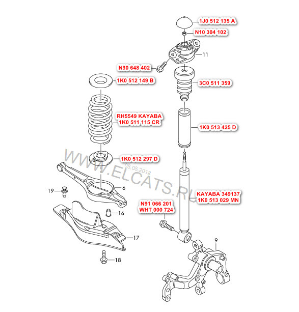

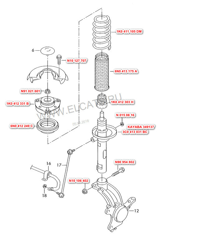

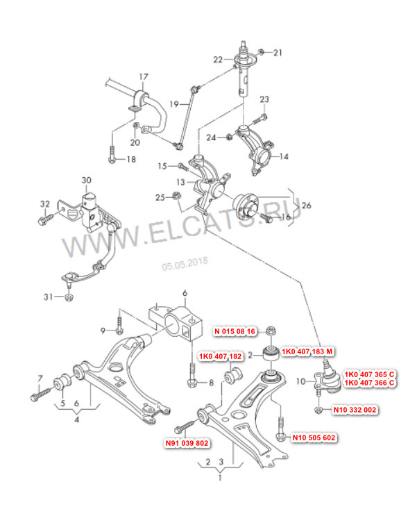

Всем привет, ранее я задавал вопрос про перетряхивание подвески (www.drive2.ru/l/500828097281524315/), все спасибо за ответы. Решил менять все по максимуму, чтобы потом туда уже не лазить. Многие запчасти уже заказал, аморты решил взять Kayba (перед и зад), пружины назад тоже Каяба, на перед Каябы не было, взял оригинал, да и все резинки, опорники, сайлентблоки, шаровые взял Лемфордер.
И у меня еще просьба, ниже картинки с Эльзы, что отмечено красным я решил поменять, посмотрите плиз, может что-то забыл, как например резинки переднего стабилизатора.
Заранее всем спасибо

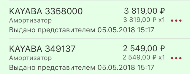

А какой артикул у переднего аморта Каяба, а то на рисунке артикул один и тот же что пер, что зад аморты
Спасибо! Тоже буду покупать каябу
Dreamer-nf
Полный аналог ППД или отличаются?
без понятия, брал чтобы была Каяба и по vin подходила

Сзади да, меняются. Спереди только комплект со стабилизатором официально. Неофициально можно поменять только сайленблоки) Вроде как подходять general motors и от opel. Самому надо быстрее выбрать и найти. Через 5 дней коробку снимать, хочу заодно все резинки поменять.
резинки заднего стабилизатора меняются отдельно
а резинки переднего стабилизатора — там проблема в том что на месте их не заменишь, а вытащить передний стабилизатор без демонтажа подрамника нельзя
поэтому оцените ещё раз состояние эти резинок
они долго живучие
у меня 190 тыс и полет норм
хотя отдельно найти можно в точке опоры
Сайленблоки заднего стабилизатора менять скорей всего, у самого уже потрескались немного, изношены. Пробег 120 тыс.
тоже к этому склоняюсь, они же отдельно меняются?

Задний рычаг (номер 6) сайлент блок наверняка пришел уже.
вполне может быть, надо смотреть

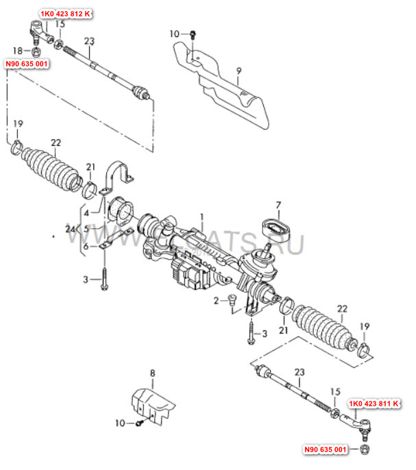

рулевые наконечники и стойки стаба!
стойки стаба год назад менял, пока не стучат и не люфтят. Насчет наконечников — учту
Что-то не понял, пишешь про Эльзу, а картинки с элькатс )))
(Доступный на экзист)
ну перепутал) суть особо не меняется)
