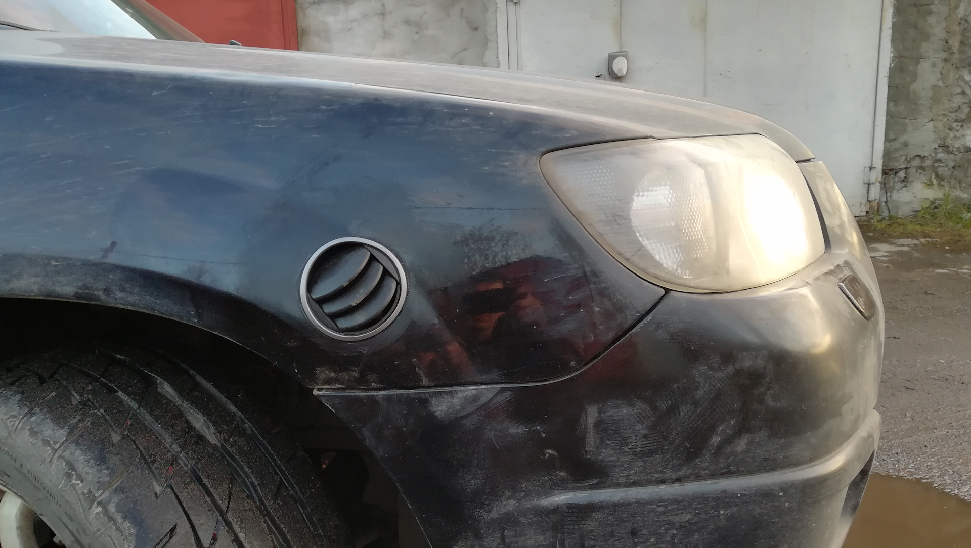

И снова Здравствуйте!
Про холодный впуск много чего понаписано, так что хорошо это или плохо, каждый решает для себя сам.

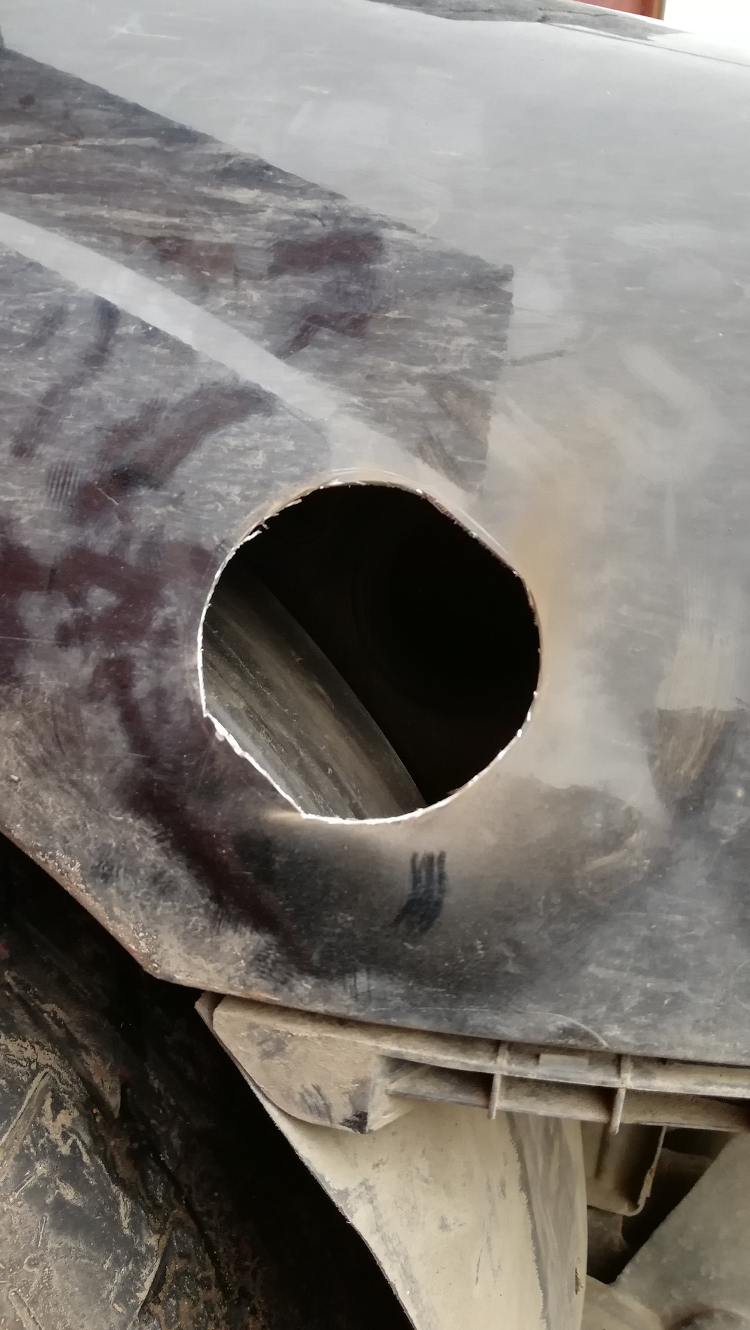

Я почему то загорелся этой идеей, но всё как то не решался на её реализацию. Но вот, руки, наконец, до него доросли. Было принято решение делать забор воздуха не из-под крыла (хотя и из-под него тоже), а непосредственно с улицы. Для этого пришлось пожертвовать крылом :)

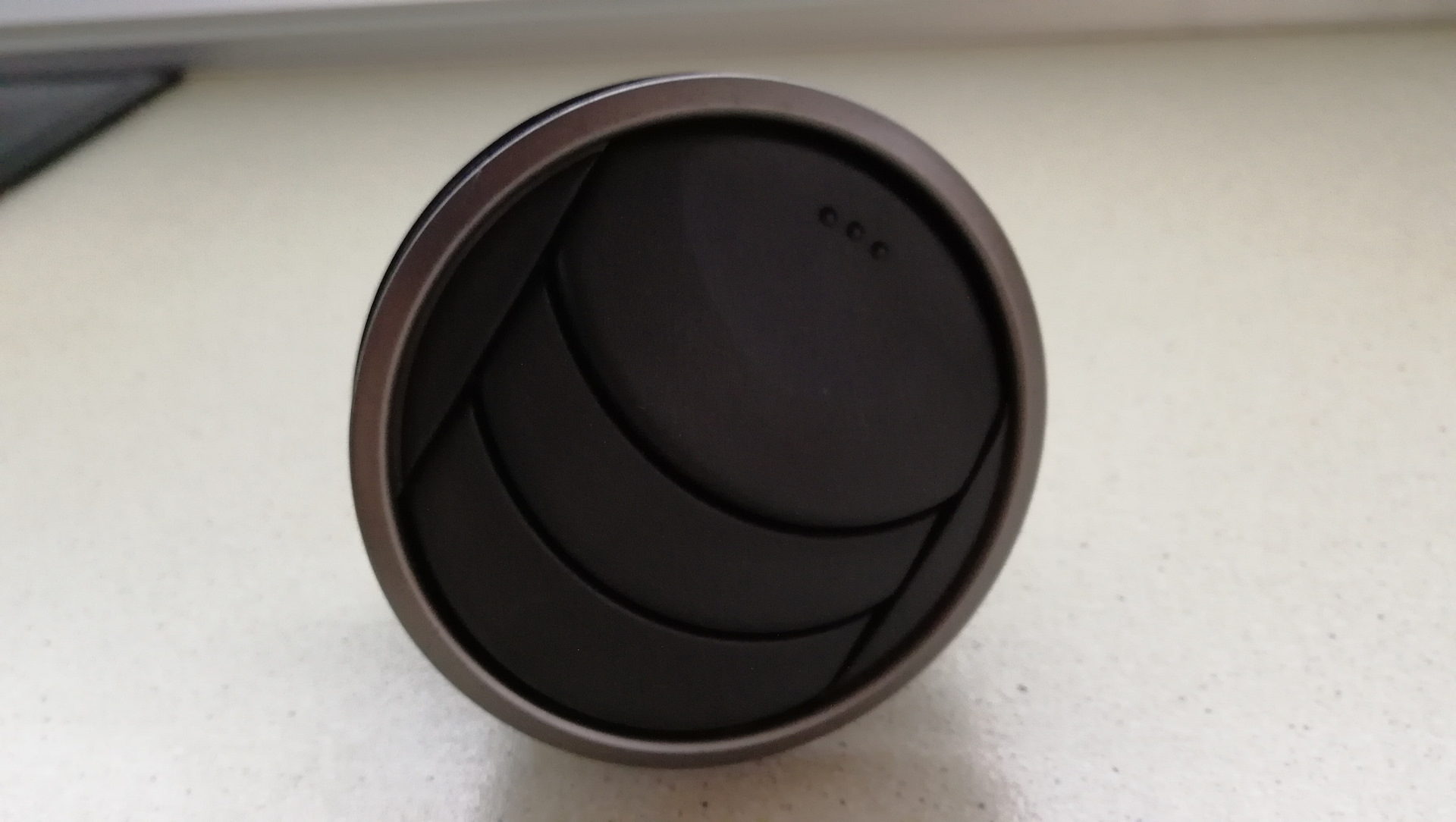

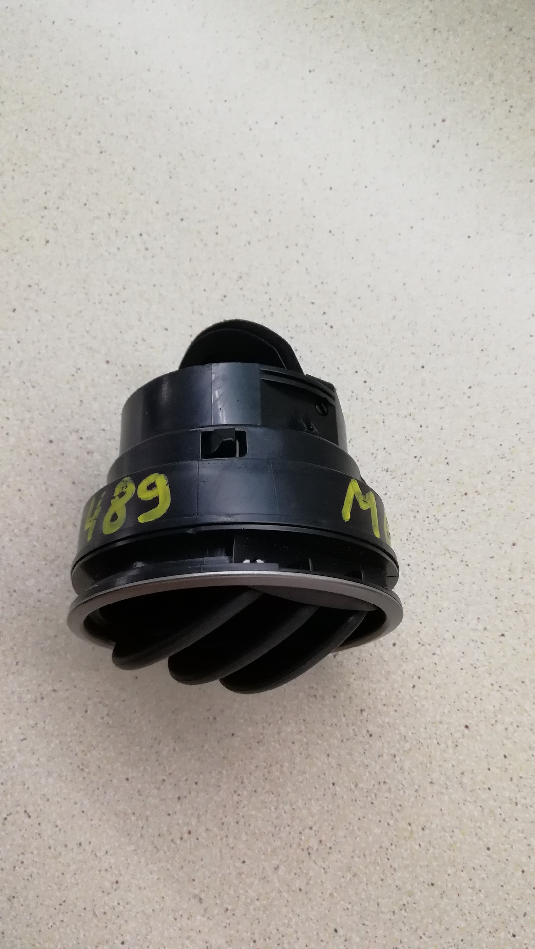

Для реализации проекта был приобретён дефлектор воздуховода салонный от Mazda 6 (кузов GG) за 300р и кусок 76мм гофры (достался по наследству от подобного проекта, там человек перешёл на 80мм впуск и нулевик в крыле).

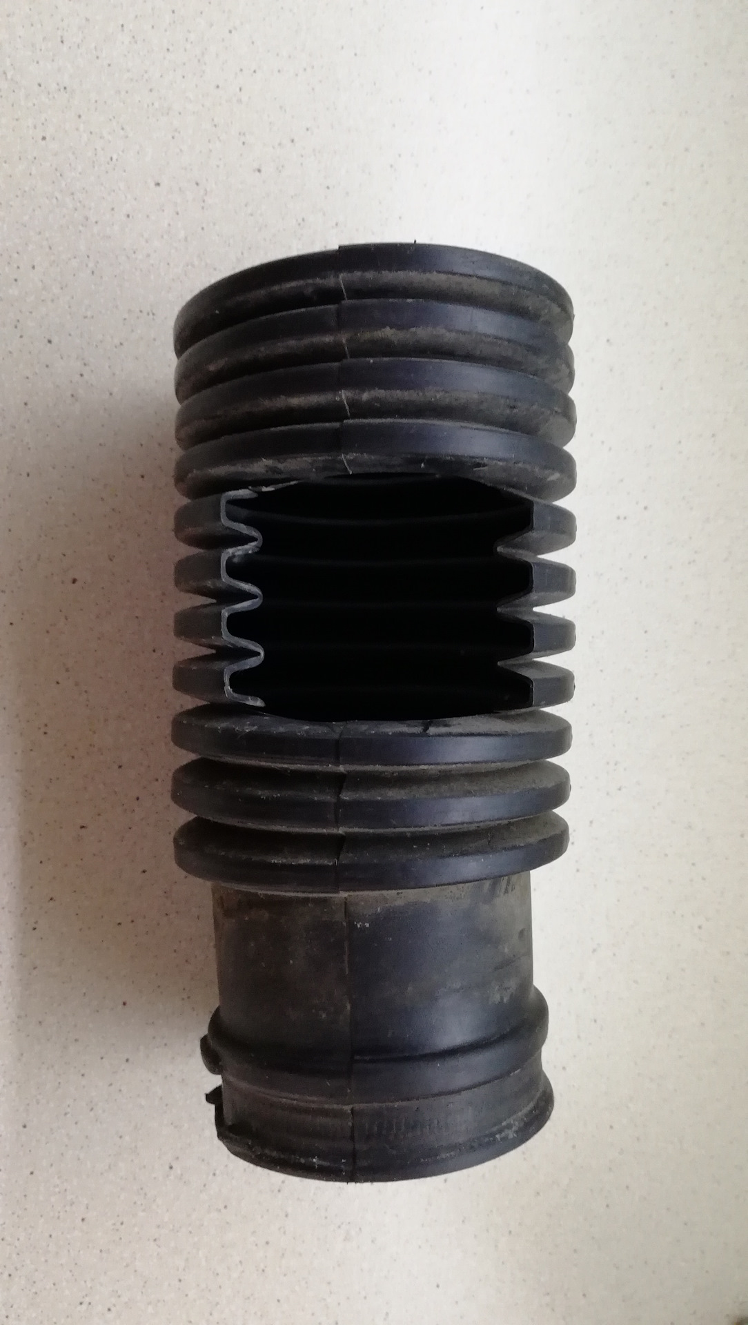

С дефлектора срезано всё, что не пригодится (все лишние выступающие части, запихнуты некоторые ограничитель шторок, что бы их не слишком переоткрывало (это мне, возможно понадобится в дальнейшей доработке). Сделана прокладка для дальнейшей фиксации дефлектора из вспененного ПВХ 9мм.

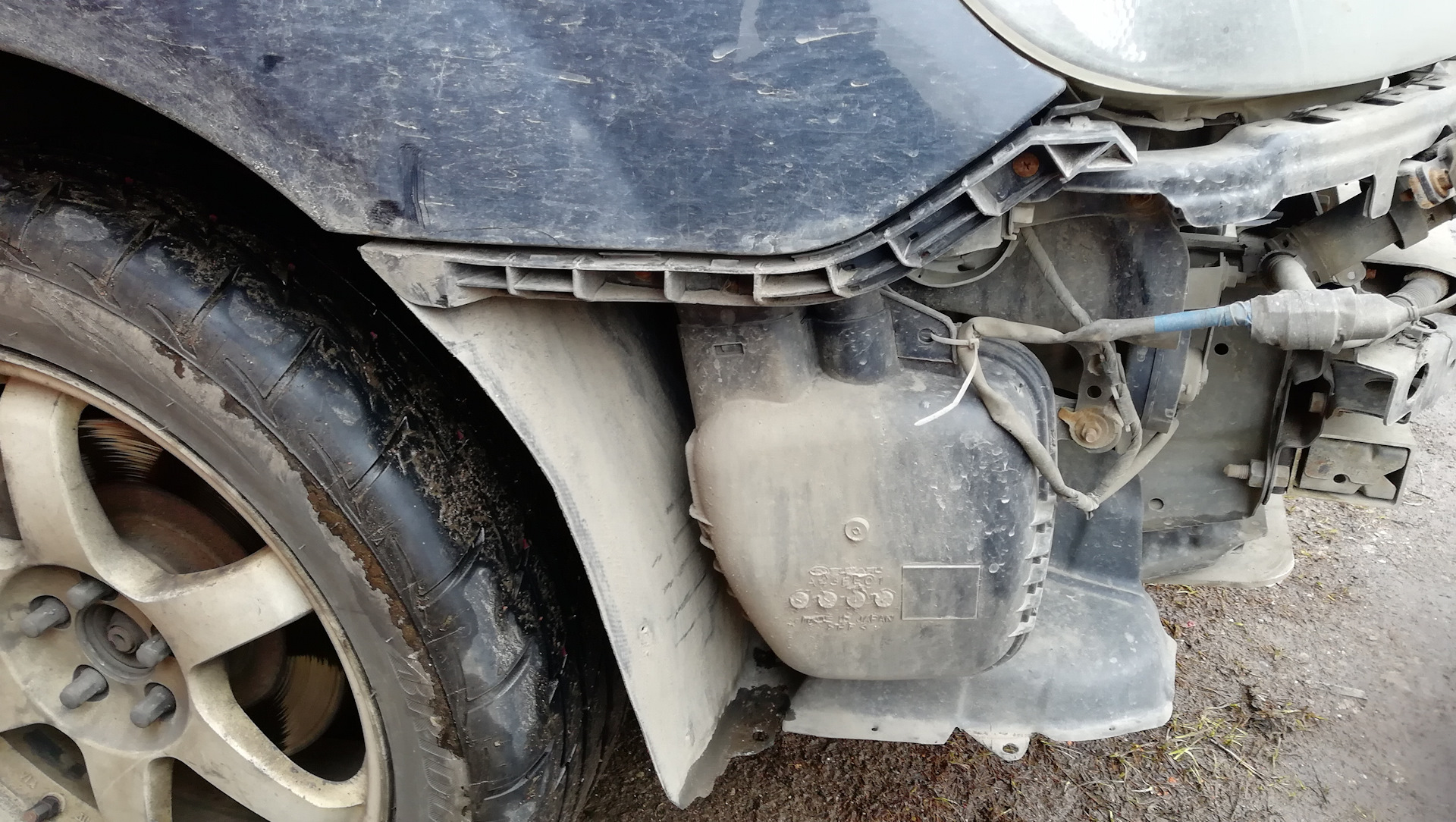

Для доступа к месту необходимо скинуть бампер. Этого вполне достаточно, что бы увидеть что и как там установлено.
Посмотрел — выкинул :)

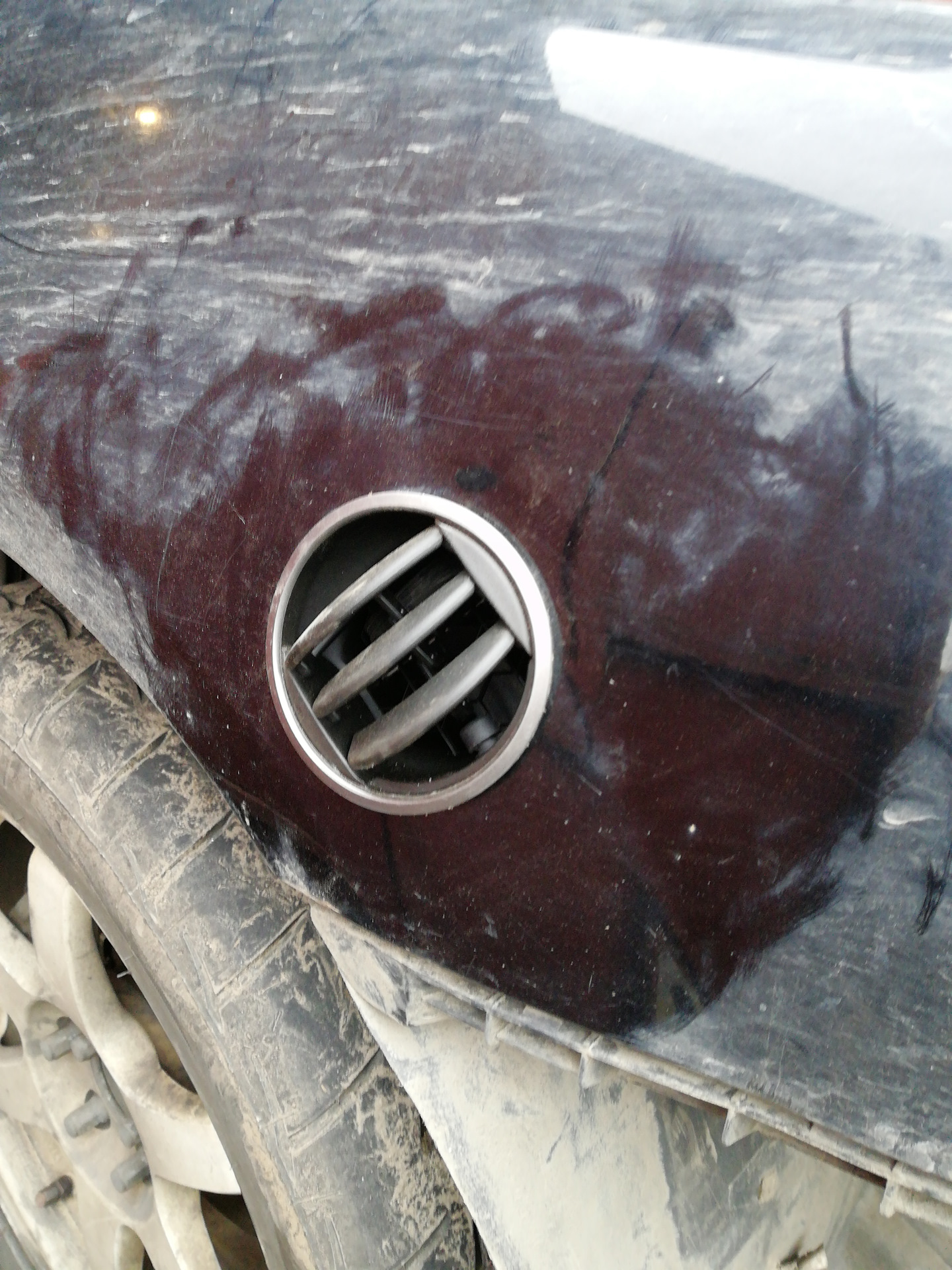

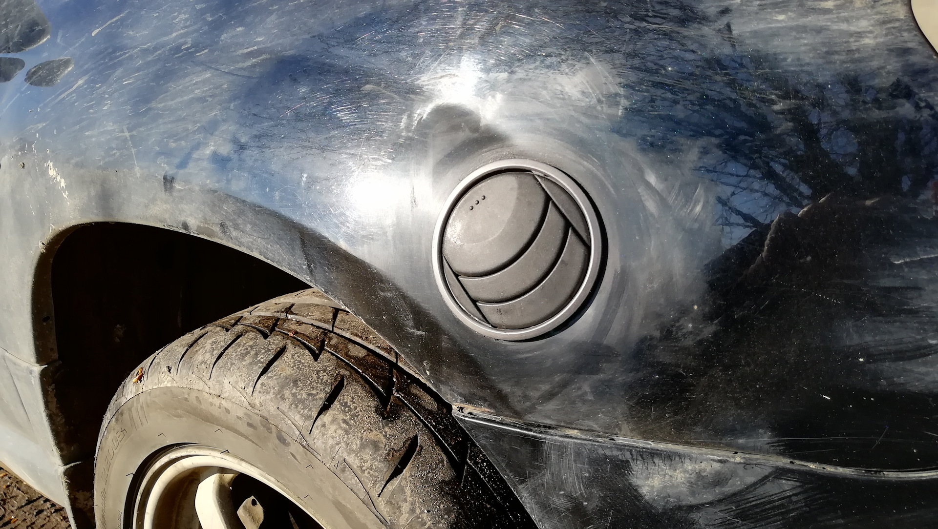

По заранее подготовленному трафарету (он же прокладка для последующей фиксации дефлектора) вырезана дыра (отверстие :) ),
дефлектор установлен в отверстие на силиконовый герметик.
С обратной стороны фиксирован родным поворотным кольцом (тут оно будут только для фиксации) через подготовленную 9мм прокладку.всё село плотно, кольцо защёлкнулось на свои фиксаторы. установлена гофра в короб воздушного фильтра. В гофре вырезано окно, для возможности забора воздуха из-под крыла. Это может пригодиться в дождливую или снежную погоду, чтоб осадки не летели в сторону фильтра. В этом случае шторка закрывается и забор воздуха происходит из пространства под крылом.

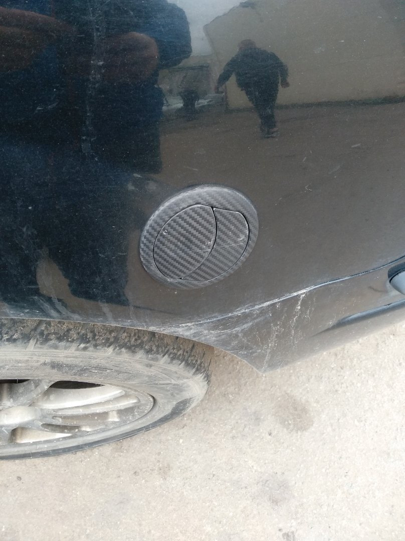

Выглядит очень неплохо!

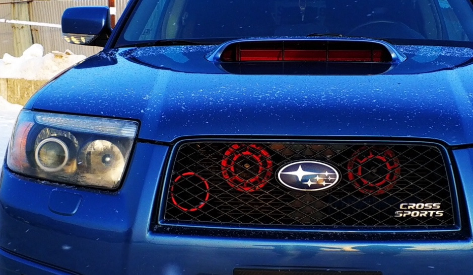

В планах собрать устройство для изменения угла установки створок дефлектора из салона. Скорее всего будет собираться на сервоприводе.
Спасибо за внимание!
Upd 28.05.18

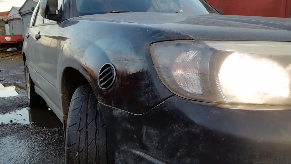

Подключился к экуЭксплореру, что имеем?
Все стабильно, давление воздуха не превысило показателя в 1,030 bar, расход 120g/s максимальный в авто режиме АКПП, на 2 передаче при 6300об, а теперь главное, при температуре на улице +20 градусов, на впуске не превысило отметки в 44 стоя на светофоре, при движении 60км/ч+ показания укладывались в диапазон от +27 до +30 градусов. В стоке этот показатель доходил до 65-70+. Всё таки это ХОЛОДНЫЙ впуск.

Не холодный это впуск, и не жабры это. Это дефлектор воздуховода от мазды в крыле субару. Порой диву даешься чего только в европейской части нашей необъятной родины творят с машинами.
Но за креативность однозначно пятерка! Хоть я и в шоке, но дань уважения нестандартному мышлению отдаю.
Ну в основном ты, конечно прав. :) правильнее было назвать — "Прохладный впуск " :)))

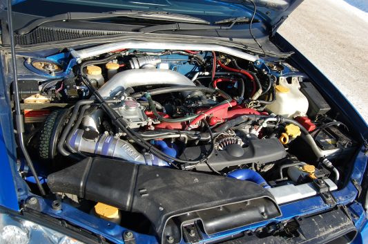

Цифры меня впечатлили, тут покатался со шнурком. При температуре на улице +20, в движении температура воздуха на впуске уложилась в диапазоне +27-30градусов!
Читал про замеры в стоке, там доходит до 70градусов на впуске.
так то да. датчик температуры на МАФ расположен, а вот на турбо, если ставить отдельный датчик перед дросселем, то можно увидеть эффективность кулька уже.
Все берут обычно со штатного забора, в фронта. Мне нравится идея с жабрами в бампере ещё, как на ГРБ сделано. Но это всё низко очень.
там уже надо отыгрывать патрубками без гофры, с максимально сглаженными изгибами.
Это все крайне технически интересно, но остается ключевой вопрос: что стало с температурой воздуха? Снимались ли логи, чтобы промониторить изменения?
Пока не снимались, но тут как… Сам факт забора не из подкапотного пространства, уже ведёт к получению холодного воздуха. В стоке у нас же забор от крышки бачка ГУР.
Блин, все забываю, что у форестеров зачем-то сделан внутренний забор воздуха, тогда как у Импрез есть узкая ноздря, выведенная над решеткой:

Добавил. При температуре воздуха +20 в движении показатели уложились в коридоре +27 — +30 градусов, стоя на светофоре не превысило +44 градуса.

Задумка хороша. Только может стоило взять дефлектор на крыло от Фрилендера или от другого Ренжа. Они гармоничнее смотрятся.
Надо, чтоб была возможность полностью закрыть.
А ты какой имеешь ввиду? Фото?
Там снаружи только сетка, а механизм закрытия можно заколхозить в саму гофру. Что-то типа дроссельной заслонки. Кстати, вот и вариант. Управление тросиком сделать.
Тросиком думал, но что то больше склоняюсь к сервоприводу
VitasFocusSE
Там в самом дефлекторе есть заслонка, соединённая тягой с жабрами. Уже придумали с Dionis-spb с ФФК. Сервопривод под управлением сервотестера. Крутишь рукоятку потенциометра и заслонка поворачивается :) а вместе с ней и жабры.

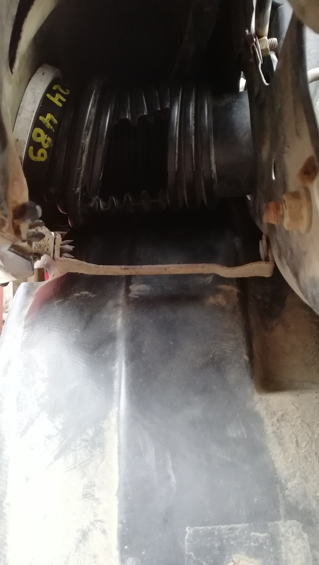

На мой взгляд проще было вывести гофру на место правой птф.
Слишком низко. Я порой заезжаю туда… Ну вобщем вот так. В ПТФ — для меня низко.

Сначала хотел сделать забор как у аута В12. Но устройство моего радиатора эту мысль отогнали. Пробка в неудобном месте, забрать от решетки не лезет.
Убираешь родной заборчик под капотом, убираешь воздушную помойку под крылом, берёшь две пластиковых гофры на 100 и выводишь под решетку радиатора, все греться и деформируется с помощью фена, в самой нижней точке делаешь дренажные отверстия, ВСЕ ПРОСТО ))))!
Ну ты написал… У меня и проще и по. Мне, красивше. Мне реально нравятся эти жабры

Забыл отметить. В гофре установлена сетка, которая убережёт от хлама типа листьев, тополиного пуха и пр.
