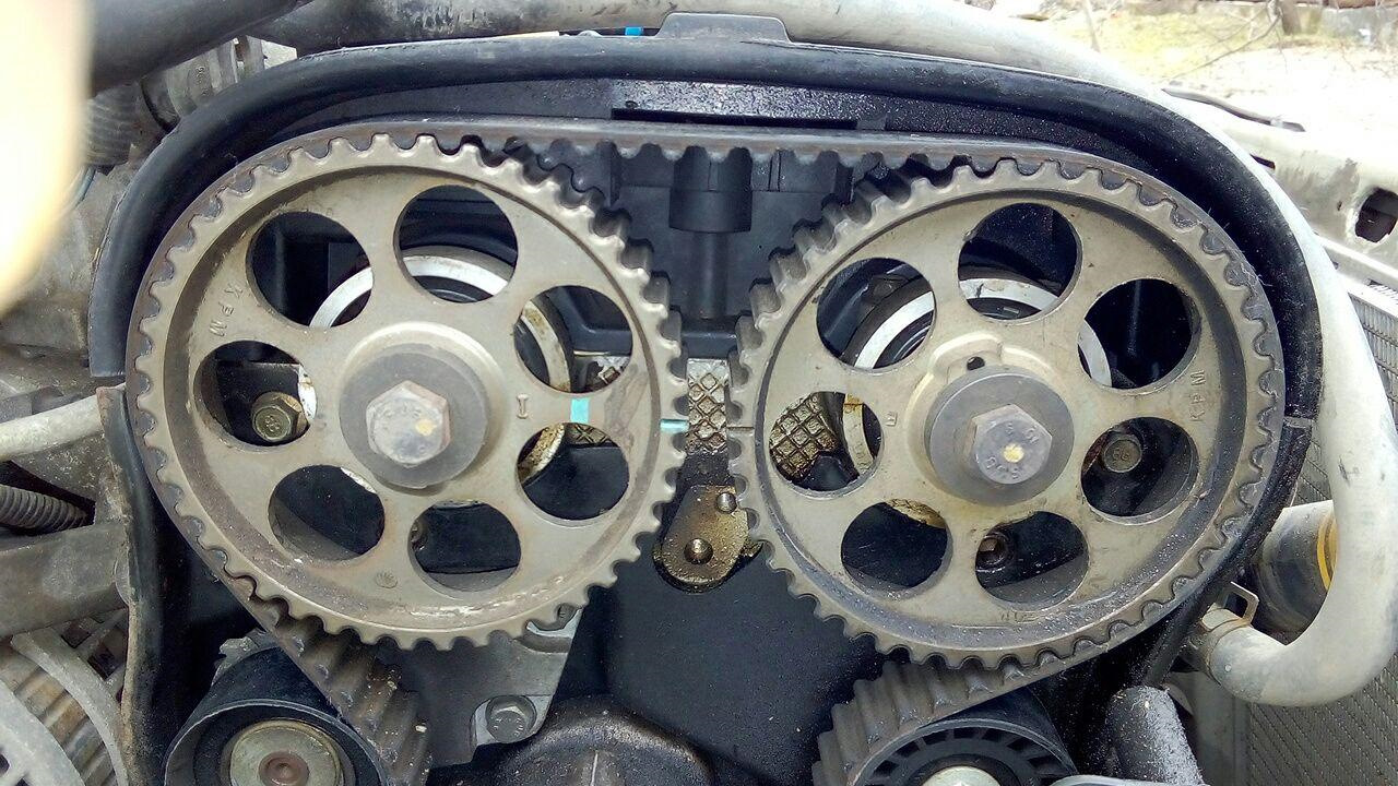

14. За болт шкива коленвала, (обязательно по часовой стрелки!) вращаем коленвал добиваясь совпадения меток на распредвалах [17 головка и удлинитель].

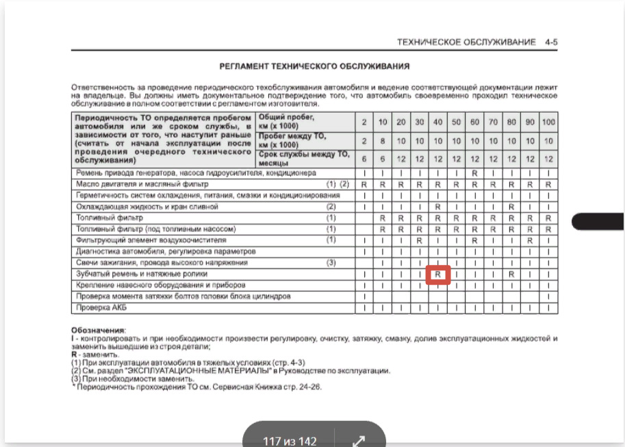

Я стараюсь следовать рекомендованному производителем автомобиля регламенту.
А промах обеспечен лишь потому что когда все метки выставлены правильно, ремень без определенных манипуляций с роликом не встанет на место, а по фене и по шую ремень натягивается исключительно помпой. Поэтому у меня выработана своя технология натяжения ремня.
В твоей картинке нарисовано как 40 так и 80 и что? Вот 80к это вполне нормально для ремня, а 40 это для ноунейм ремней, скорее всего😂
Ну или истинных задротов, кому делать нечего и заняться нечем!
Это картинка из руководства по эксплуатации автомобиля. Я меняю на 40 к + 10 от силы.
На самом деле не столько пробег определяет замену, сколько моточасы. Просто у кого-то в среднем выходит и до 80 ткм. А по регламенту каждые 40 ТКМ выполняется замена ремня с натяжными роликами.
У двигателя f16d3 натяжным роликом является помпа и непосредственно натяжитель.
На этих же 40 ТКМ положено менять антифриз, наверное теперь понятно, почему конструктора определили замену ремня именно на 40 ТКМ. Но в любом случае. Я привожу объективный факт, а не сужу по принципу "Вася сказал 60, значит и я лоб разобью, но буду делать 60 или 80". Тут на всё воля ваша.

Можете рассказать свой метод, пытаюсь поставить ремень грм, выставляю все метки, делаю проворот и нижняя уходит на один зуб?
Я на эту тему отдельный пост готовлю.
Но суть в том, что перед установкой ремня никакие метки не нужно выставлять ровно и фиксировать валы.
Метка коленвала не должна доходить примерно одного зуба до прорези в нижнем кожухе.
Распредвалы должны стоять в уравновешенном положении. То-есть левый уйдёт по часовой стрелке, а правый — против часовой.
Помпа должна быть установлена так, чтобы при накидывании ремня не приходилось применять никаких усилий.
Натяжение ремня делается помпой до совпадения меток и установки метки коленвала напротив прорези кожуха.
Я тоже так долго возился, пытаясь сначала всё выставить, а потом натянуть ремень, но суть в том, что западные конструктора продумывают по принципу "ленивого", а это значит, что результат достигается за счёт одного действия.
Спасибо! Буду попробовать…
Самому интересно.
Но наблюдение такое. Ремень однозначно нельзя установить без оттяжки натяжителя если все три вала установлены по меткам. Зубья совпадать не будут.
