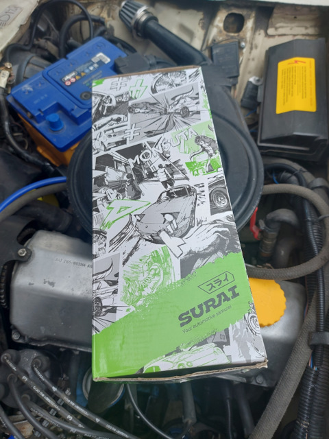

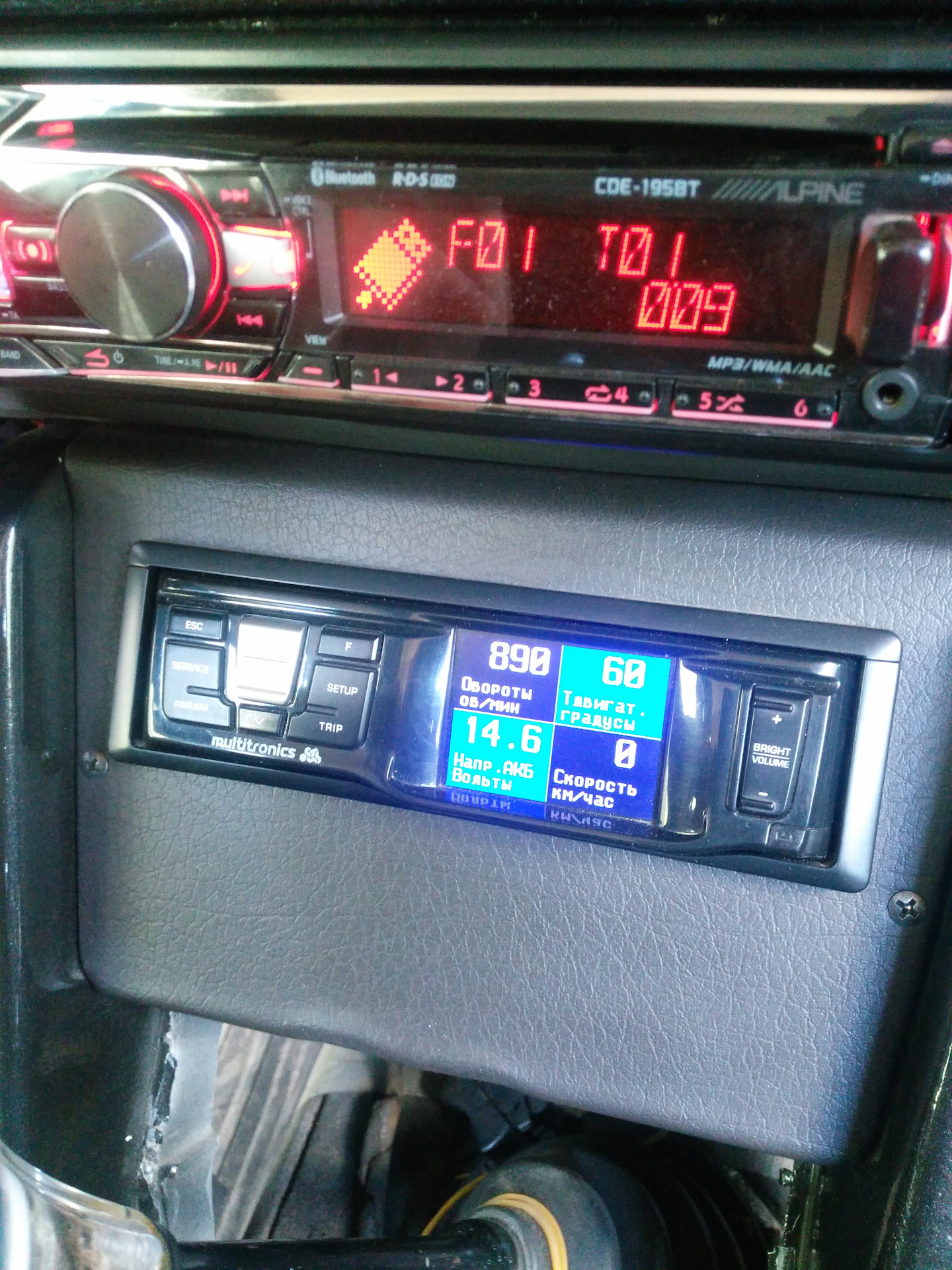

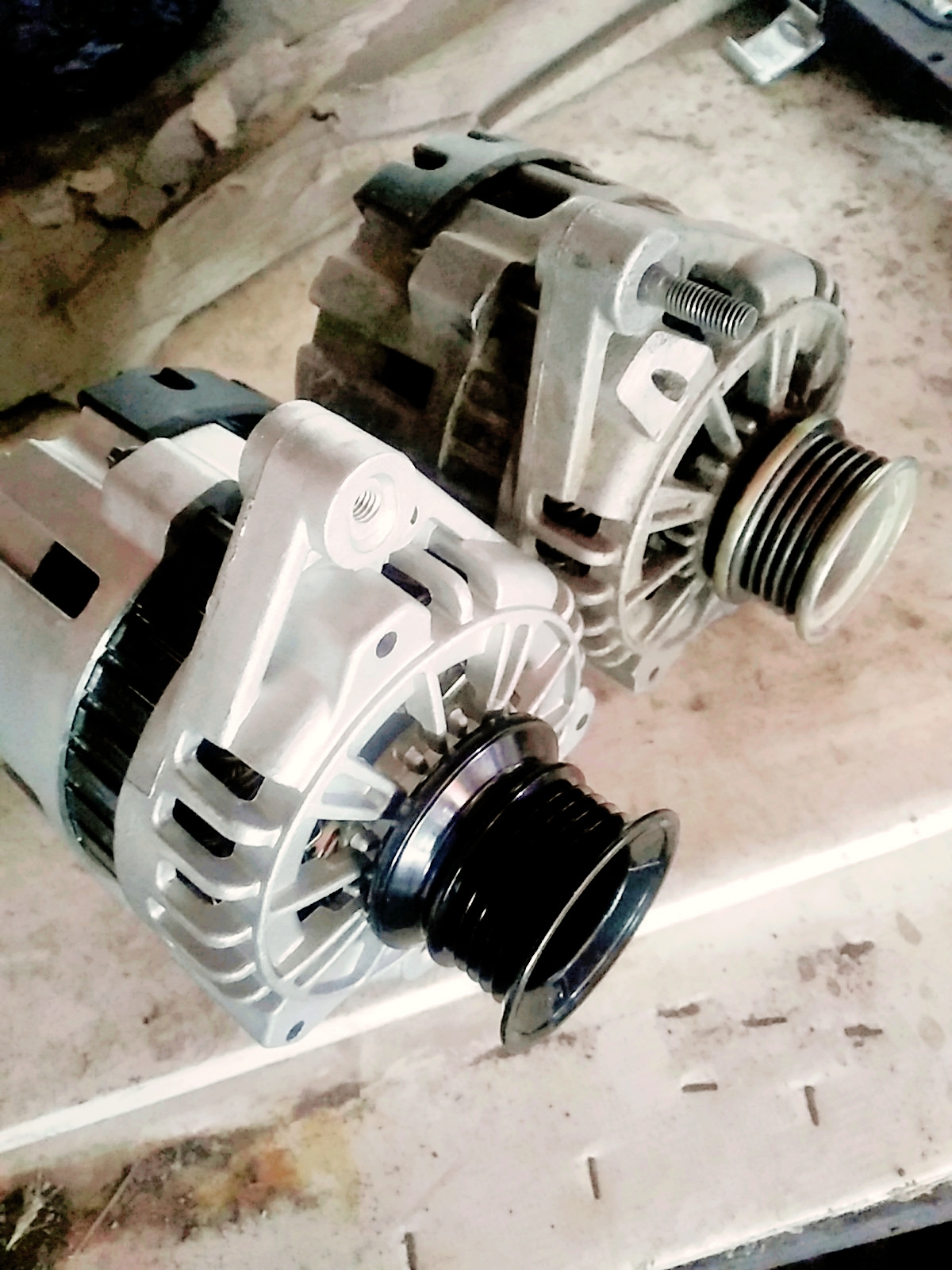

Все великолепно. Приполной нагрузке, без обдува вентилятора. Печка фары музыка. 14.0.Мультику надо ввести коректировку на о.6 вольта.Шкивы перекинул на новый, старый. Он не так торчит вперед.
Без нагрузки 14.2 на клемах.

Чет свет фар теперь какойто не яркий.
))))) а ты как хотелМеньше напряжения меньше тока
