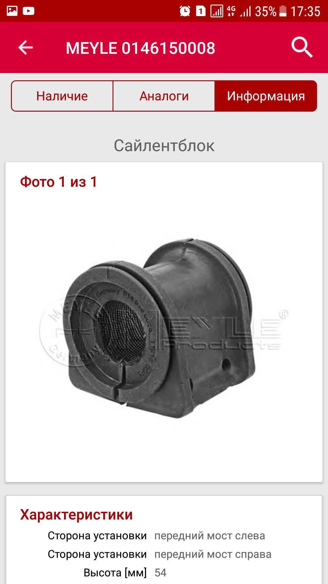

На выходных заменил правую шаровую. Поставил опять фирму moog. Заодно хотел заменить сайлентблоки стабилизатора, но они оказались абсолютно целыми поэтому есть теперь запасные. Также сделал развал-схождение и заменил топливный фильтр. По стоимости: замена шаровой 250руб, развал-схождение 400руб, замена топливного фильтра 100 руб. И сама шаровая 1060 руб. Самое интересное левая шаровая после 20000 в идеальном состоянии, правая полностью разбитая если такое повторится, moog брать больше не буду.
