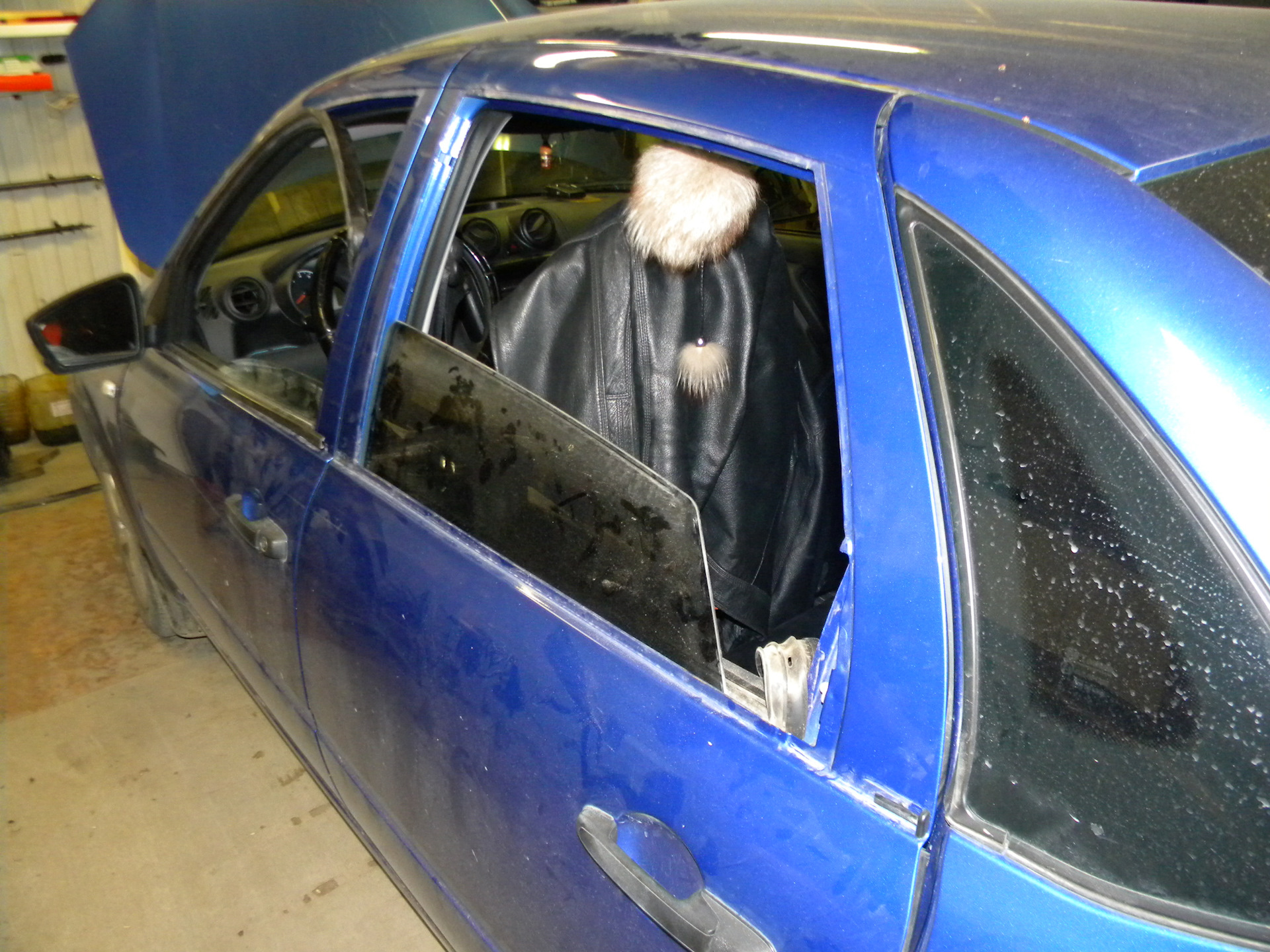

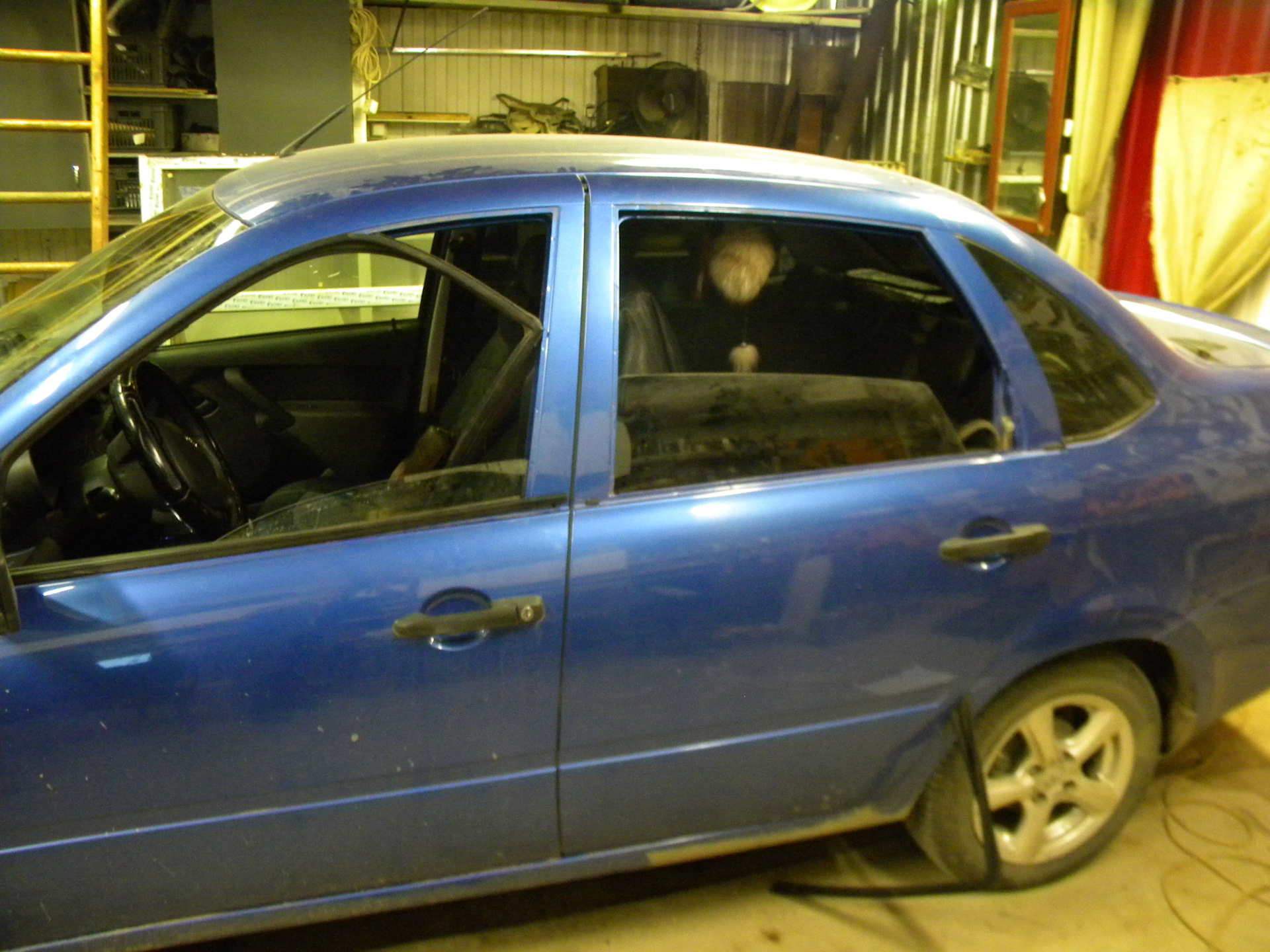

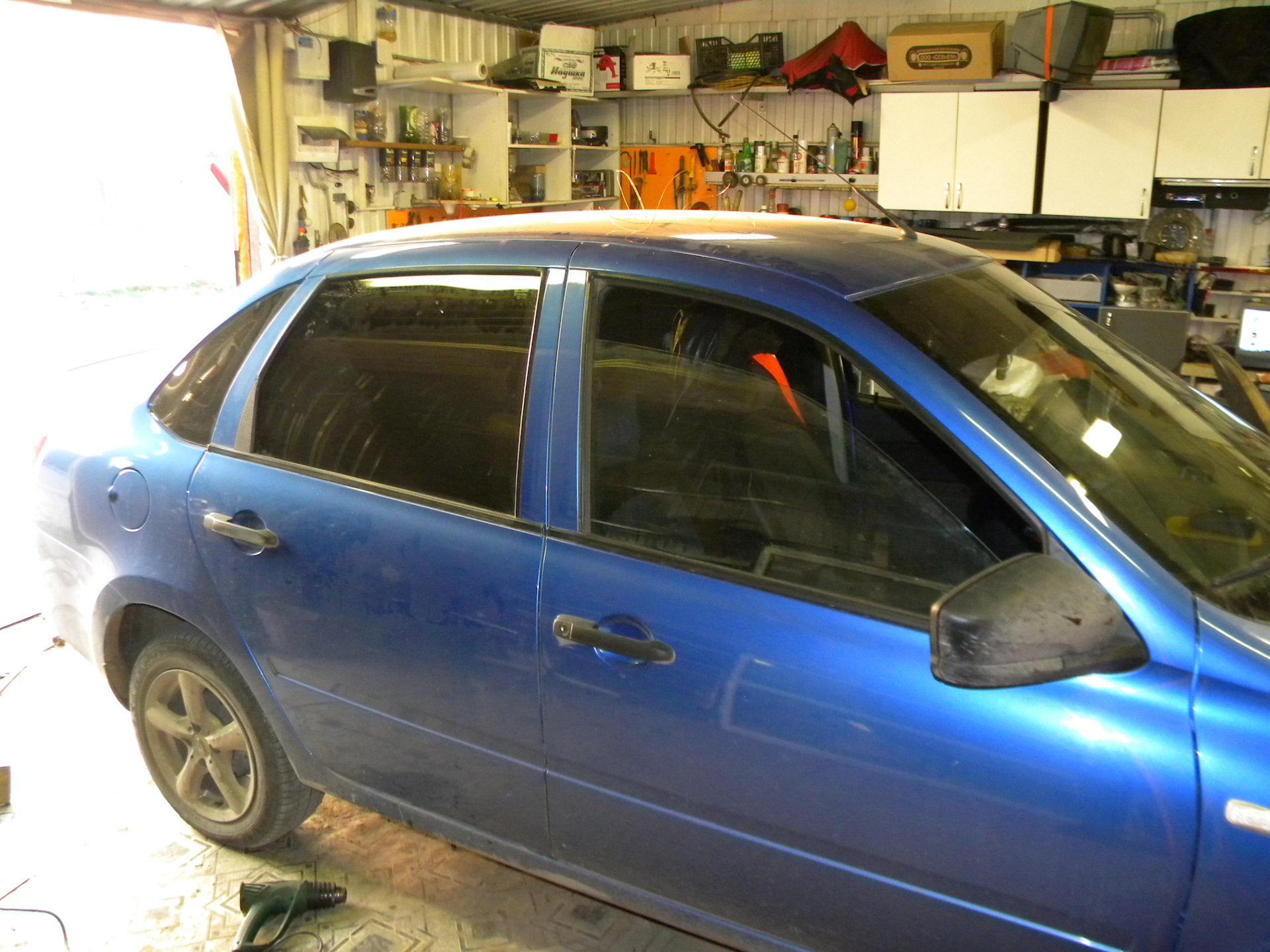

Мне понравилось как выглядит, захотел попробовать на Жигулях, но не так как батя налепил и лишнего обрезал, а подойти к этому с инженерным подходом! Что под этим подразумевается? Правильно делать по шаблону!

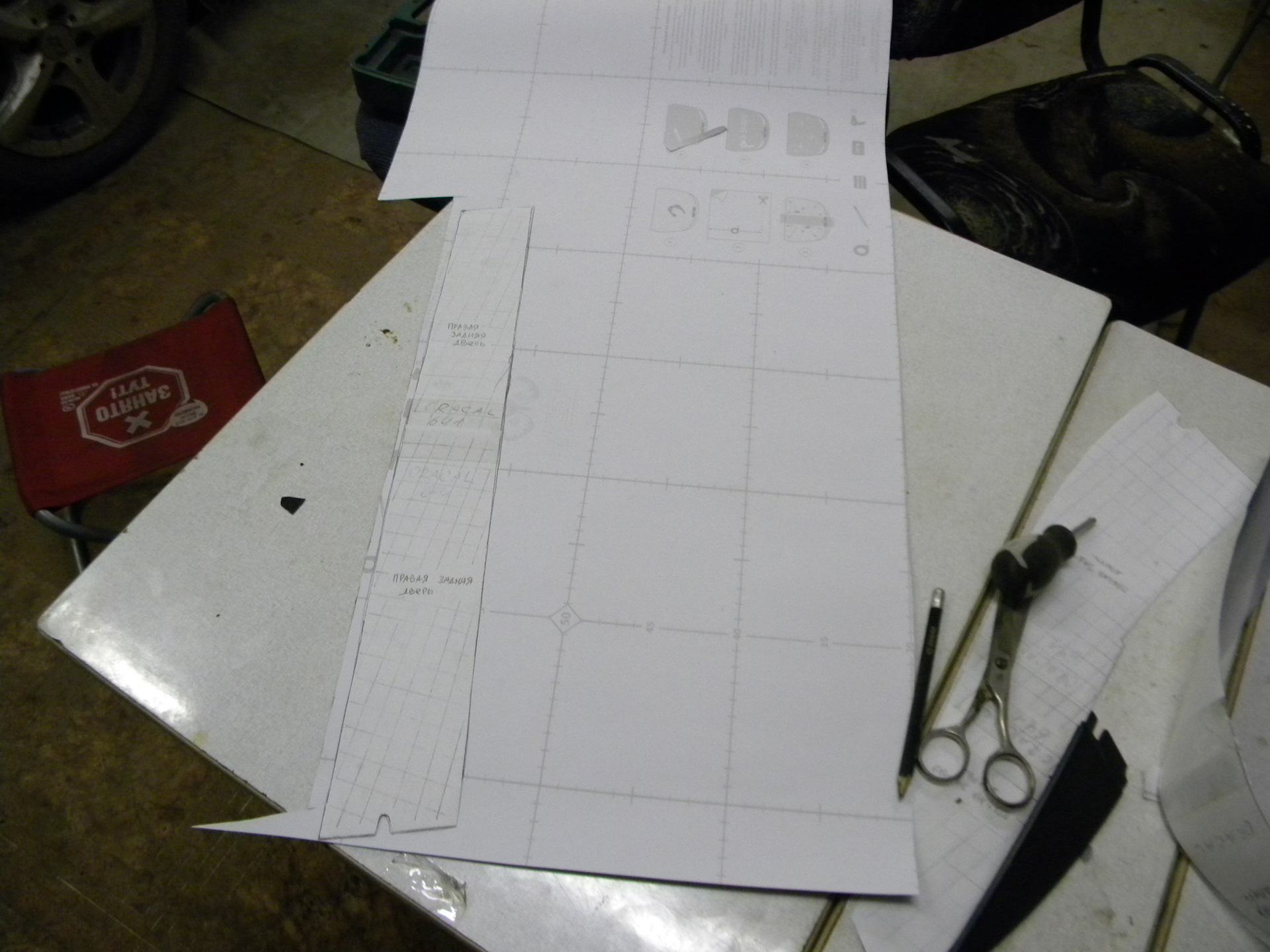

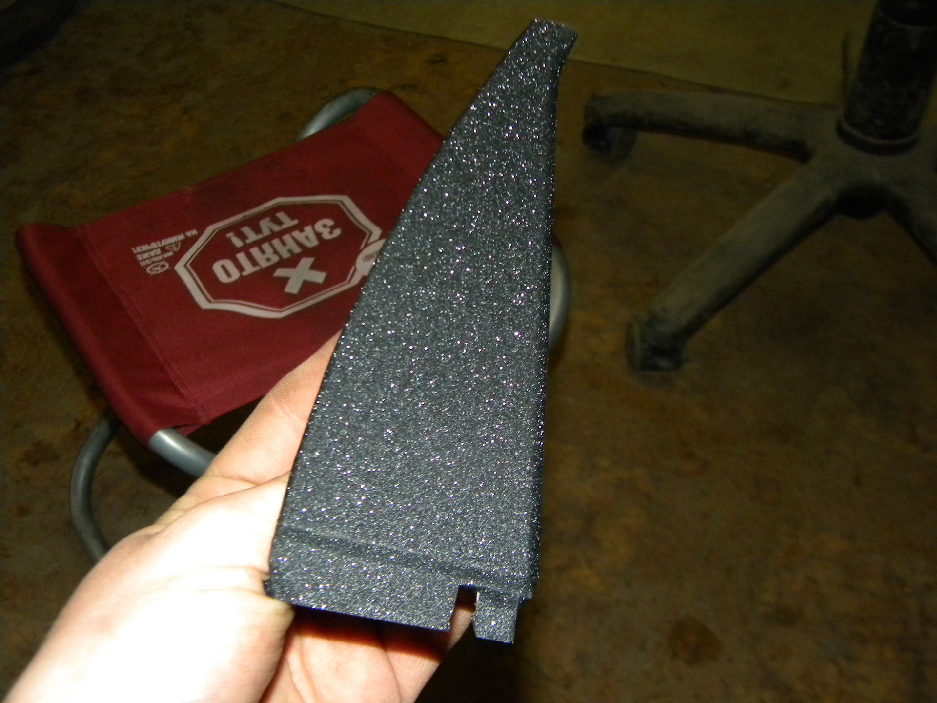

На Гранту найти шаблоны не составило проблем. Огромное спасибо ilya1986r и его записи в бортовом журнале(переходим по посылочке, все подробно описано) www.drive2.ru/l/4681832/. Распечатываем на гаражном принтере наши шаблоны, переносим на ORACAL(как и в случае с матизом выбрал алмазную крошку) Обводим и вырезаем!
После того как все заготовки были вырезаны. Приступаем к подготовке дверей.

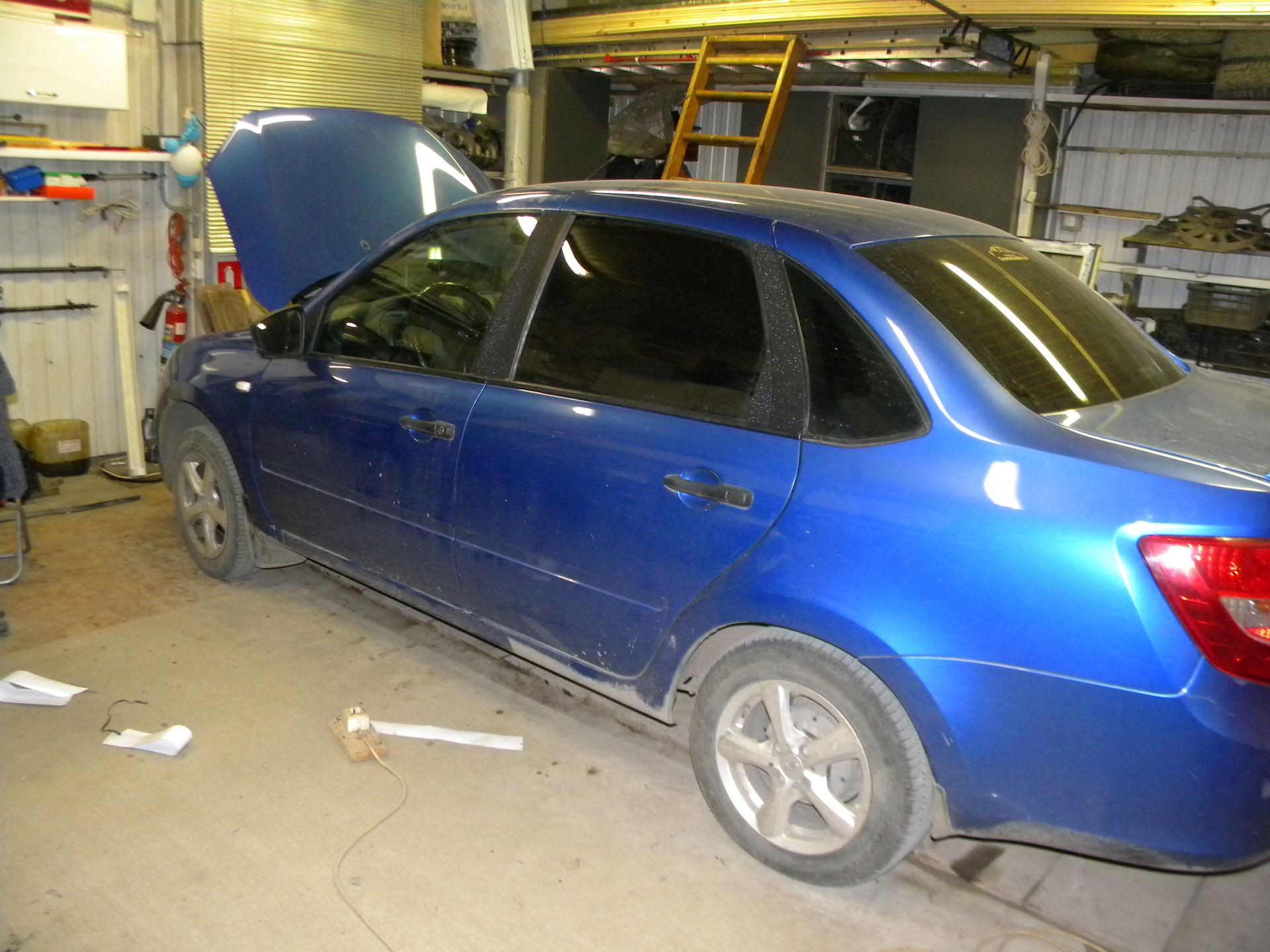

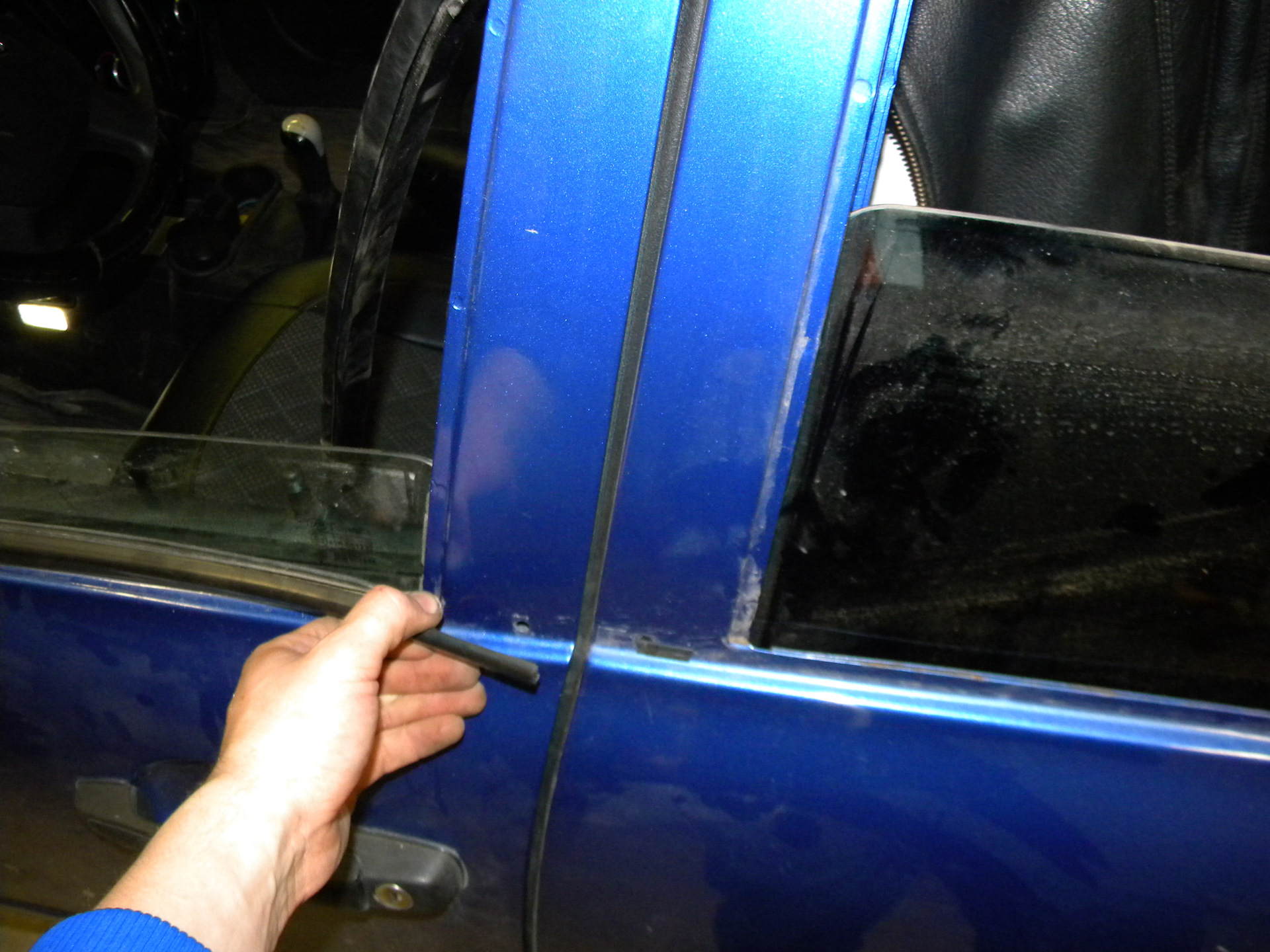

Самое сложно для меня оказалось снять наружные бархотки(уж очень хиленькие клипсы их держат) поддевал китайскими лопатками. Но все же сломал некоторые. Бархотка с усилдием выдергивается в вверх(на передних дверях достаточно задрать край бархотки) а вот заднюю снимаем полностью.
Далее обезжириваем, клеим и прогревая феном(только аккуратно, а то алмазная крошка от перегрева превращается в матовый) разглаживаем нашей карточкой. Особенно уделяя внимание на углы и загибы. Далее собираем все в обратной последовательности.

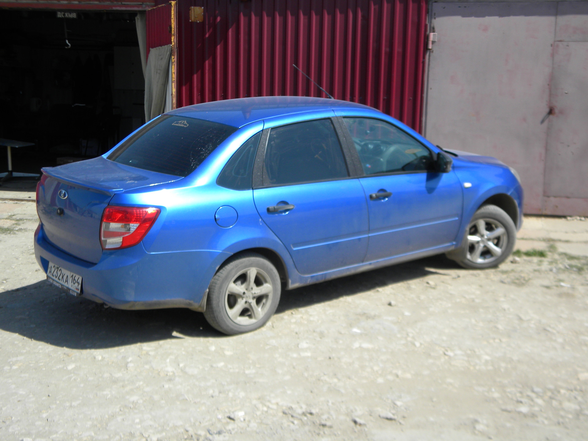

Смотрится намного лучше! Работой доволен на все 100%!

Уголок надо было оставить, как раз чтобы выделялся и правильно "рисовал" дверь. А так смотри, он у тебя стекло "обрезает" не очень красиво.
Дизайнеры на АвтоВАЗе не зря хлебушек кушают. Поэтому у нас и в задних стойках маленькие стёклышки есть, в отличие от того же "лохана" ;)
