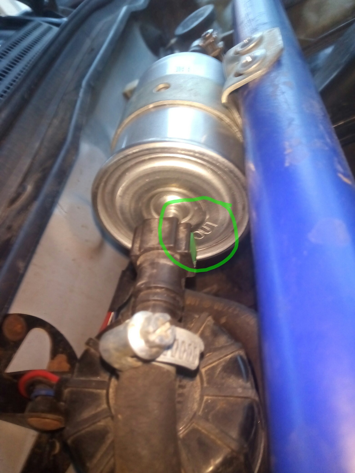

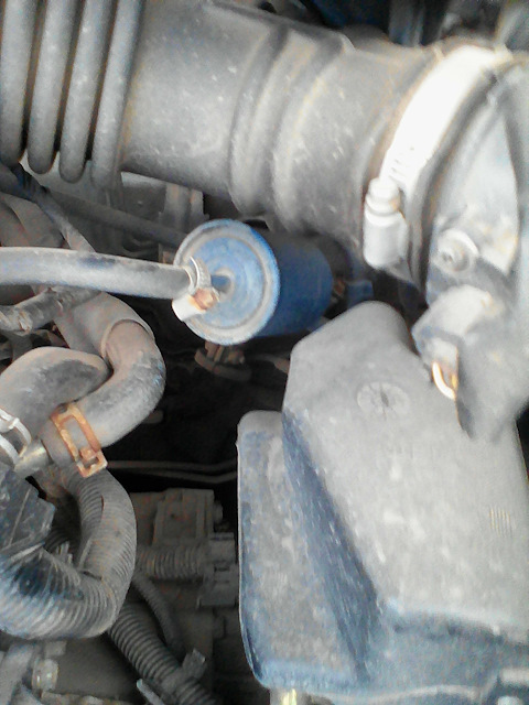

Привет всем. Хочу поделиться своей рукожопостью и не внимательностью 😜. В общем заметил я в последнее время пропала у меня тяга 😢, как будто за жопу держут. Ну и как многие знают, я не так давно переделал бензонасос и поставил фильтр под капот.
www.drive2.ru/l/485060001027588134/
Проехал я с этим не так и много — может за тысячи две.( пробег у меня годовой маленький — как раз под замену масла 7-8 тысяч) Но тяга стала пропадать уже после 1000. Ну и так как я каждое лето делаю т. о .- меняю масло и фильтра ( заказал всё на экзисте — мне так удобнее и проверенно уже 👍)

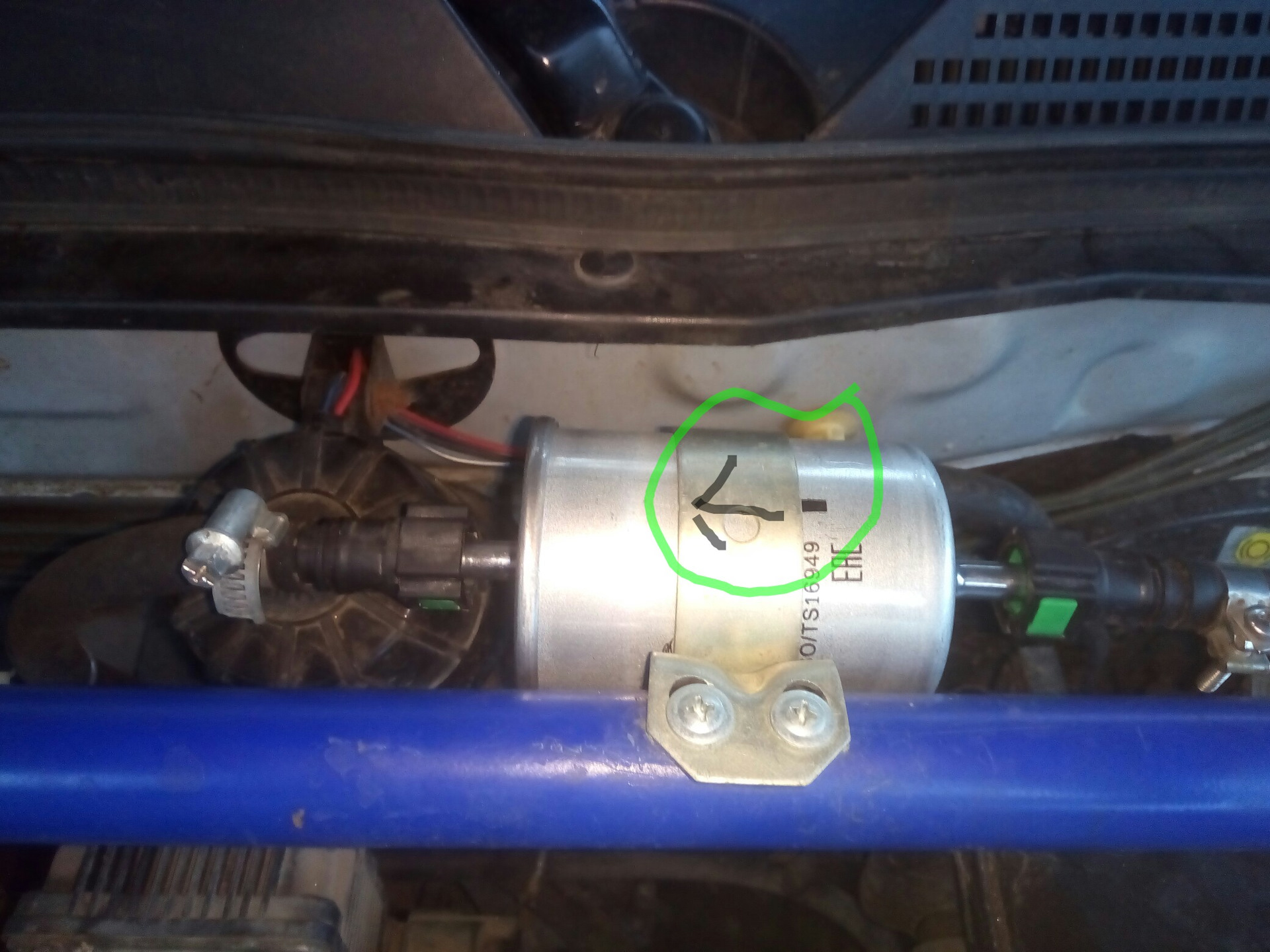

Ну а сам топливный фильтр решил купить в магазине. Не такая уж и редкость 😉. И сегодня гуляя с мелким ( сыном 6 -ти лет), решил заменить фильтр… И чтоб меня! Толи моя не внимательность ( так как был фильтр чёрного цвета, а на надпись не обратил внимание 😢) Толи просто в спешке и на эмоциях 😉. В общем на фото видно который стоит сейчас и где какие указатели.
( к сожалению не сделал фото старого — был на эмоциях) Короче до этог- фильтр я первый поставил наоборот 😢😢😢. Хорошо не долго ездил, да и езда пропала через 1000 км 😜😢 видно как я потом читал в инете, что-то там оторвалось, ну и соответственно пропало давление в рампе. А этими выходными на дачу ездил — и тут понял — что-то не то с авто, совсем ехать перестала. Даже грешил на переделанный бензонасос… А оказалось … В общем как поставил новый фильтр, машина поехала 😜👍👍👍. Теперь и по соревноваться можно😉. К стати посмотрел свой пробег за год ( когда масло меняю ) — уже 7500 😱, а ещё в Курск ехать в начале июня ( всегда в отпуск к родителям ездию и сына на лето отвожу)
и до этого времени по мелочи. Что-то я в этом году свой годовой км перекатал 😢 обычно 7500 максимум 😜. Ну да ладно — думаю не страшно. Вот такие у меня рукожопия случились 😉
На будущее всем — будьте внимательными 😉👍 Всем удачи и добра !
