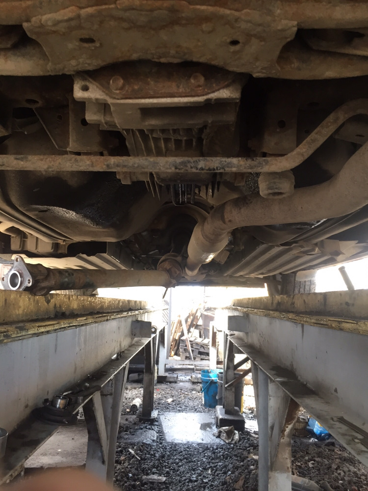

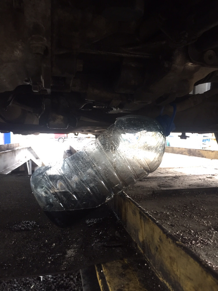

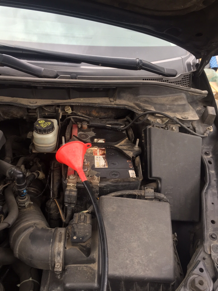

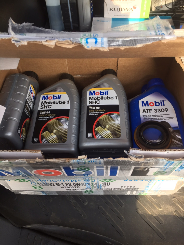

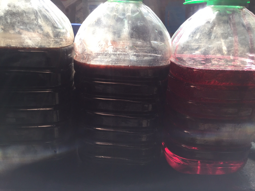

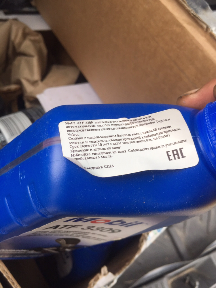

Для акпп куплено Mobil atf 3309 8литров, менял частичной заменой за два раза по 4 литра, заливал через щуп с помощью маленькой воронки и ПВХ трубки.в канистрах 1-до замены, 2-после замены 4литров и пробега 100км, 3-свежее масло.

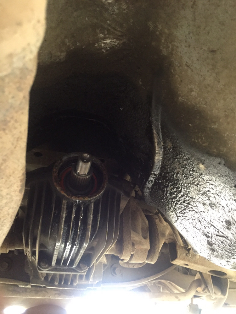

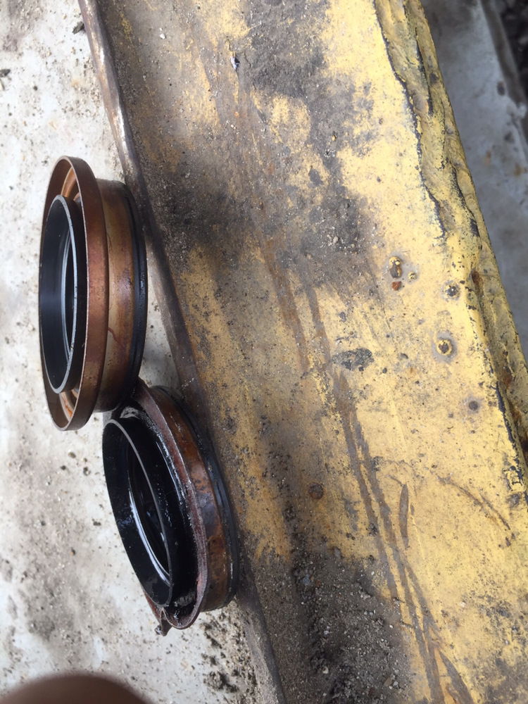

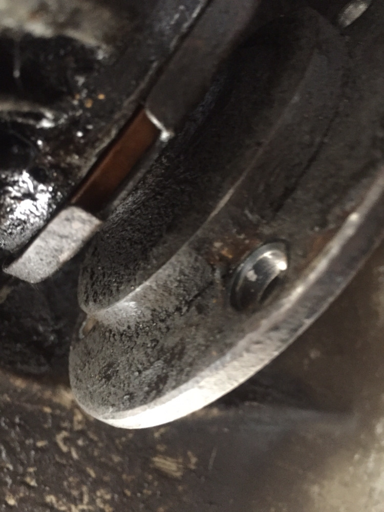

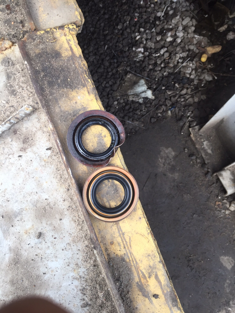

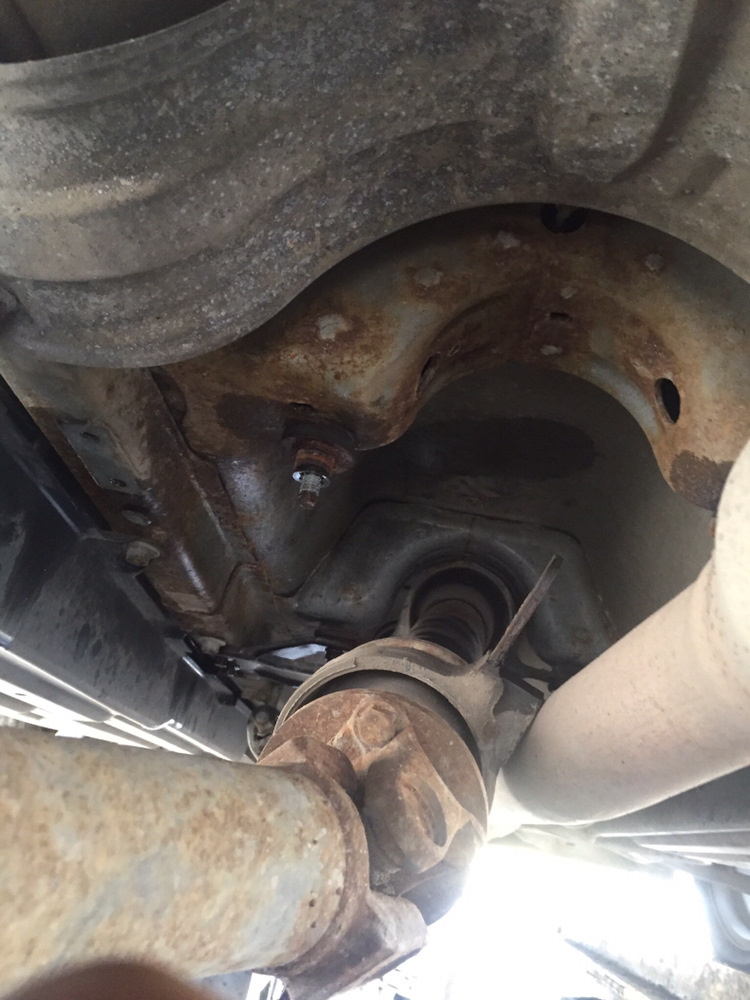

В задний редуктор залил Mobil mobilube 1shc 75w90, влезла вся канистра.с сальником немного коллапс вышел, т.к приехал от рестайла походу и фланец хвостовика на место не вставал, решилось все снятием пыльника с фланца.на фото видно разницу.

Почему решил поменять сальник хвостовика?Стало масло разбрасывать?
Да, кидало маслишко.
Как часто? Сапун не чистил?
нет не чистил, на днях хочу все вычистить.
а напиши какой правильный код этого сальника надо для дореста, тоже менять в задней полуоси хочу.
Код не остался, это сальник хвостовика заднего моста, где кардан.
