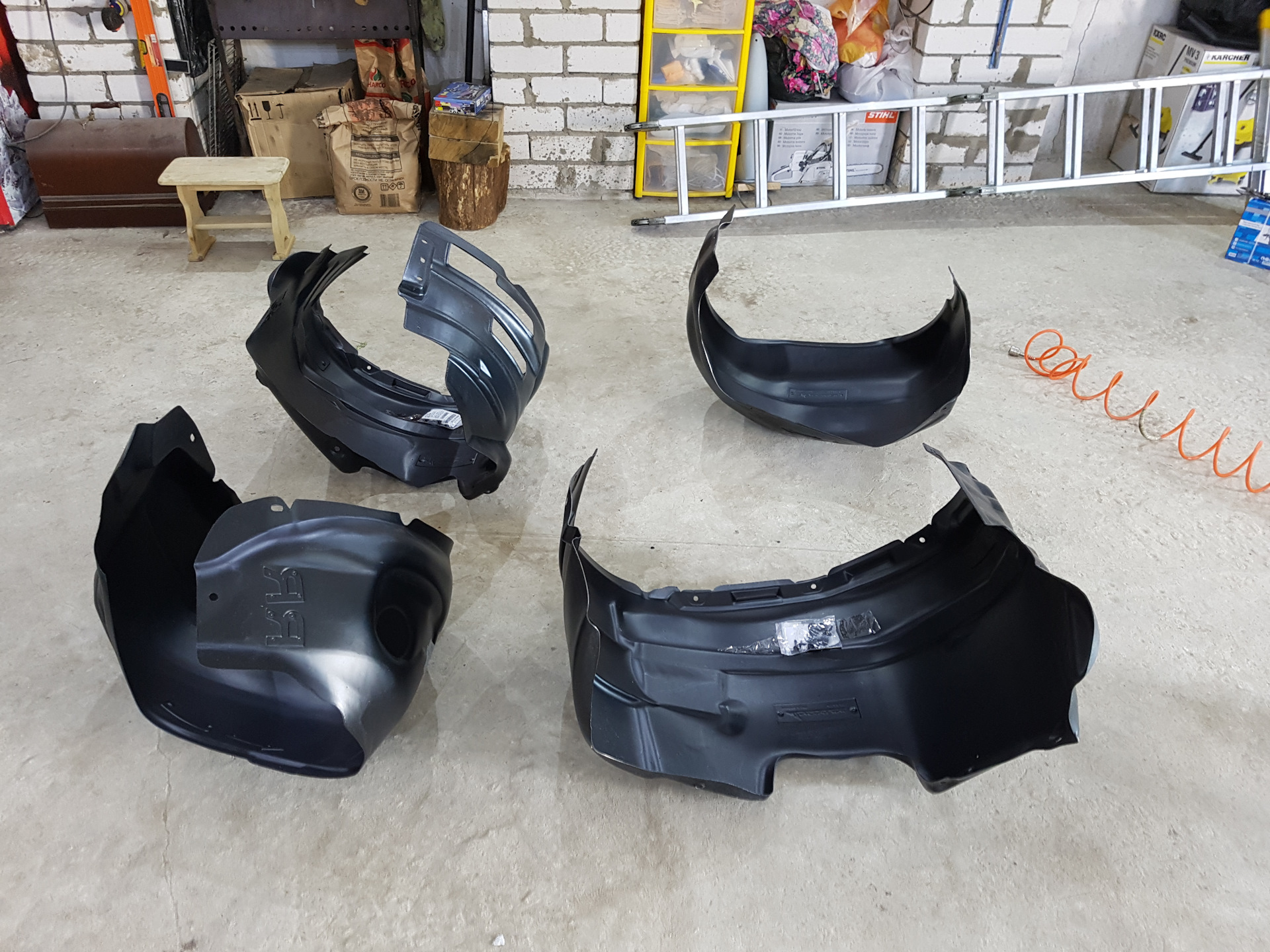

Прикупил подкрылки. Заказывал на этом сайте akses-avto.ru/ishop/6305, обошлись в 5900+доставка до Воронежа 590 р. Еще прикупил мастику фирмы STP, что бы замазать весь голый металл в арках.
На каждом подкрылке находится крепление и инструкция
Мастику купил 2 банки

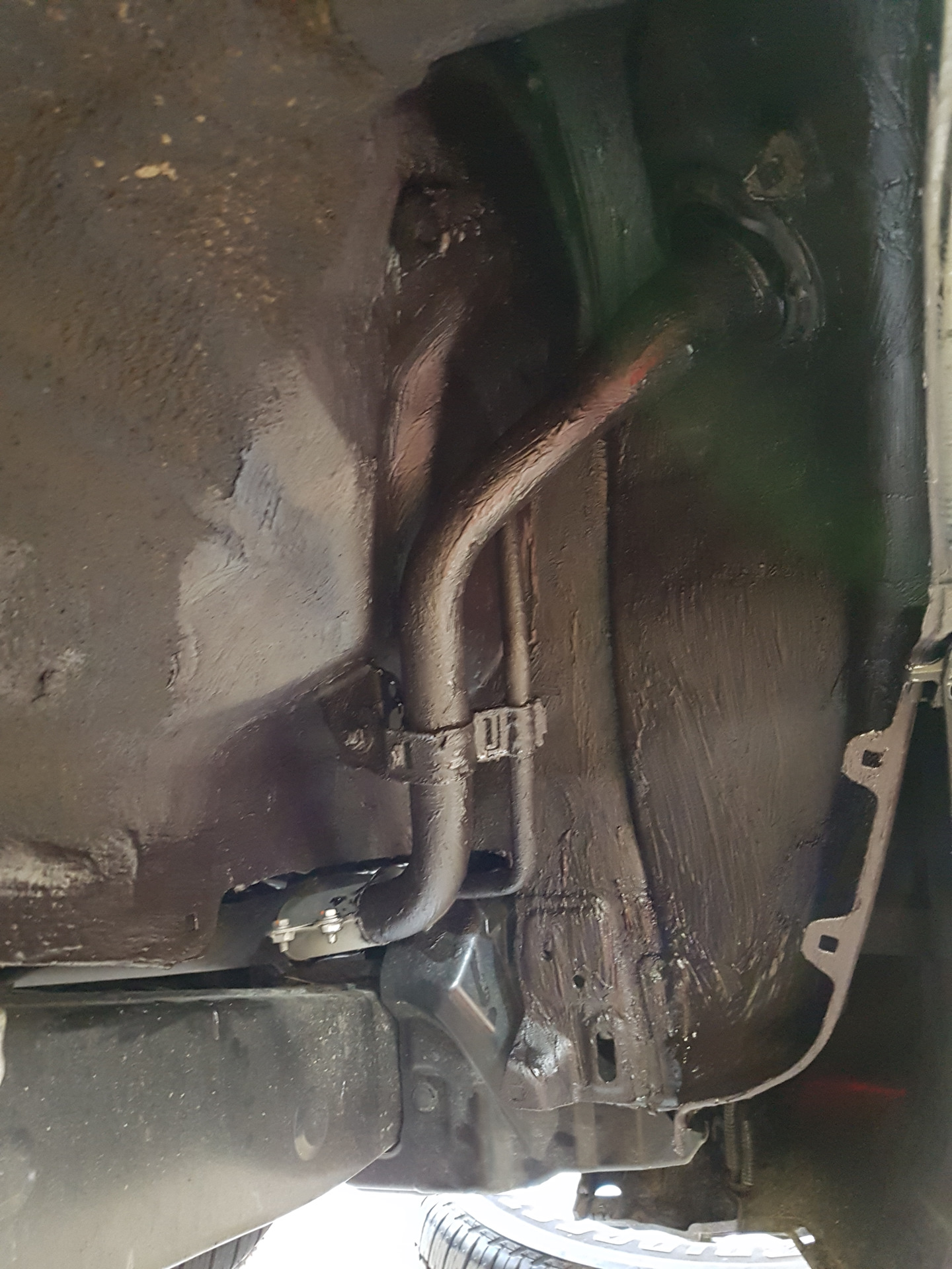

Снял все кожухи из под арок, много где просто голый металл
На подкрылки сразу налепил шумку
Намазал арку и чуть чуть захватил трубу бензобака
На переднем правом подкрылке имеется отверстия, зачем я не понял, я залепил ее шумкой, меньше грязь лететь будет в бампер
Ну и готовый вариант, под кромку арки еле запихнул, делал в двоем иначе одному сложно
Начал устанавливать передний правый подкрылок, в месте где бампер, подкрылок оказался большем размером и не влазил внутрь бампера. Оказалось, на передних подкрылках имеются точечки, по каким нужно вырезать и тогда все встает идеально и также делается на переднем левом
Я не сверлил. Все крепится к штатным местам. Единственное в инструкции к задним подкрылкам написано просверлить кузов (примерно где крепится амортизатор), но я этого не делал, все и так держится хорошо

Можно было вторым слоем обработать подкрылки. На такие большие арки надо по банке, можно еще промазать;)
Я не планировал мазать всю арку. Я замазал голый металл, что бы в дальнейшем не ржавело
