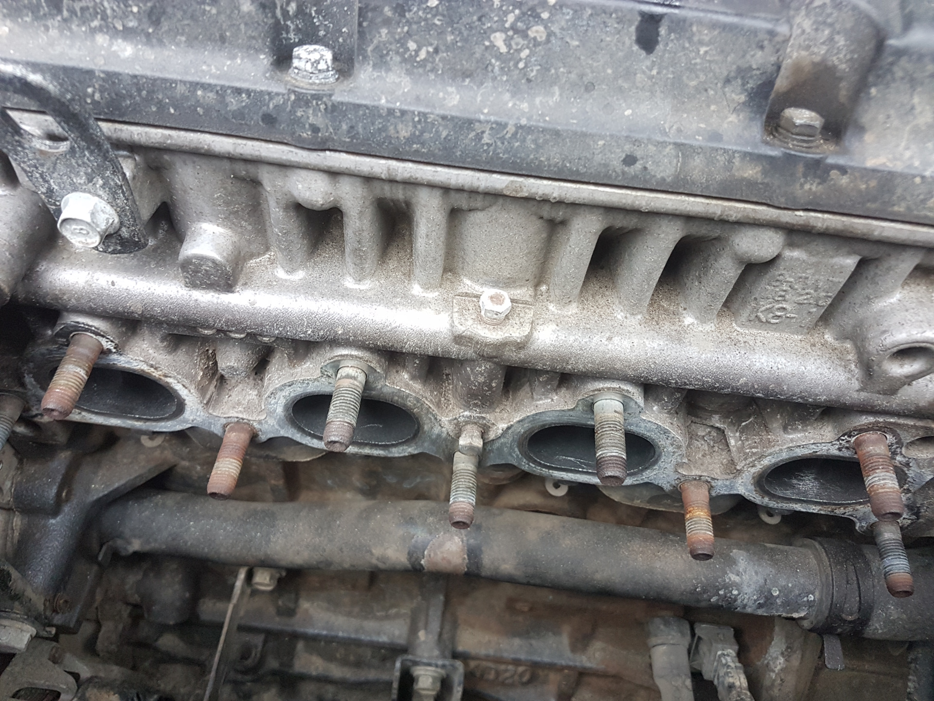

всем Дрям🤘🤙🖐🖐

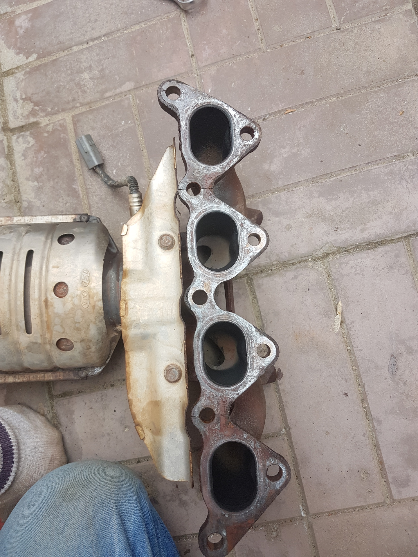

заказал паука, от тушкана на сайте стингер из нержи5000р +доставка 400р, не долго думая и не дожидаясь 63 трубы, 😎 воткну, перед этим почистил лямды в гзоксе, пыльнул термостойкой черной, краской паука, ну и снял проставки передние в 20мм, вибрация при разоне с места до 60, надоела
Запчасти на фото: 8151AS

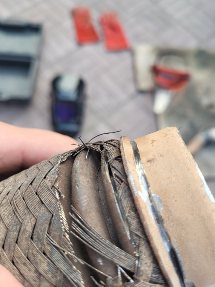

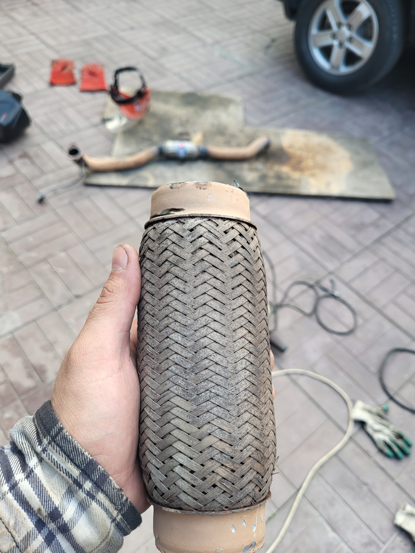

Гофре год тож думал паук треснул, все облазил
Звук поменялся? Паук живой ещё? У меня каталик выбит, банка с ввареной трубой, звук как буд-то выхлоп сечёт
Звук не поменялся недавно подваривал кусочек пошву треснул, обварил покругу, стык 4-1 в низу, думаю новый заказать 215ткм как никак пробежал 😃
MihailAekseevich
Мож гофра? Я в данный момент 4ю меняю😃
Да внешне все облазил, почернений нет, и не дует ни откуда, мистика

Она на фото, не подошла угол разворота в обгиб подрамника не тот чуть, ставить нестал, старую оставил
Сереге, а зачем вообще ставится стингер этот?:)
Забился катализатор, в твоем случии сажовик, купил паука и поменял местами 2 часа делов 5000р, чтобы стоковый кат остался не резаным, промою его и при продаже авто сниму паука сток воткну на место, а так для того что б машинка дышала и лучше валила, ну и чип естьственно

уход на 63 трубу, сток 5, убирам каталики оба и ставим стронгер и резонатор новый, задняя банка от х6 3.0 дизель+чип от паулиса даст вздохнуть мотору и в повседневке не раскручивать его до бешаных 6000 об, скатом тежеле выхлопу выходить наружу, ну +15лошадок 😁

открутились на ура, смочил какойто смазкой от хенкел типа вд40, прет на бензе прям заметно лучше +5кабыл точно😎, каталик не забит чистый, на газу нады картту поправить
