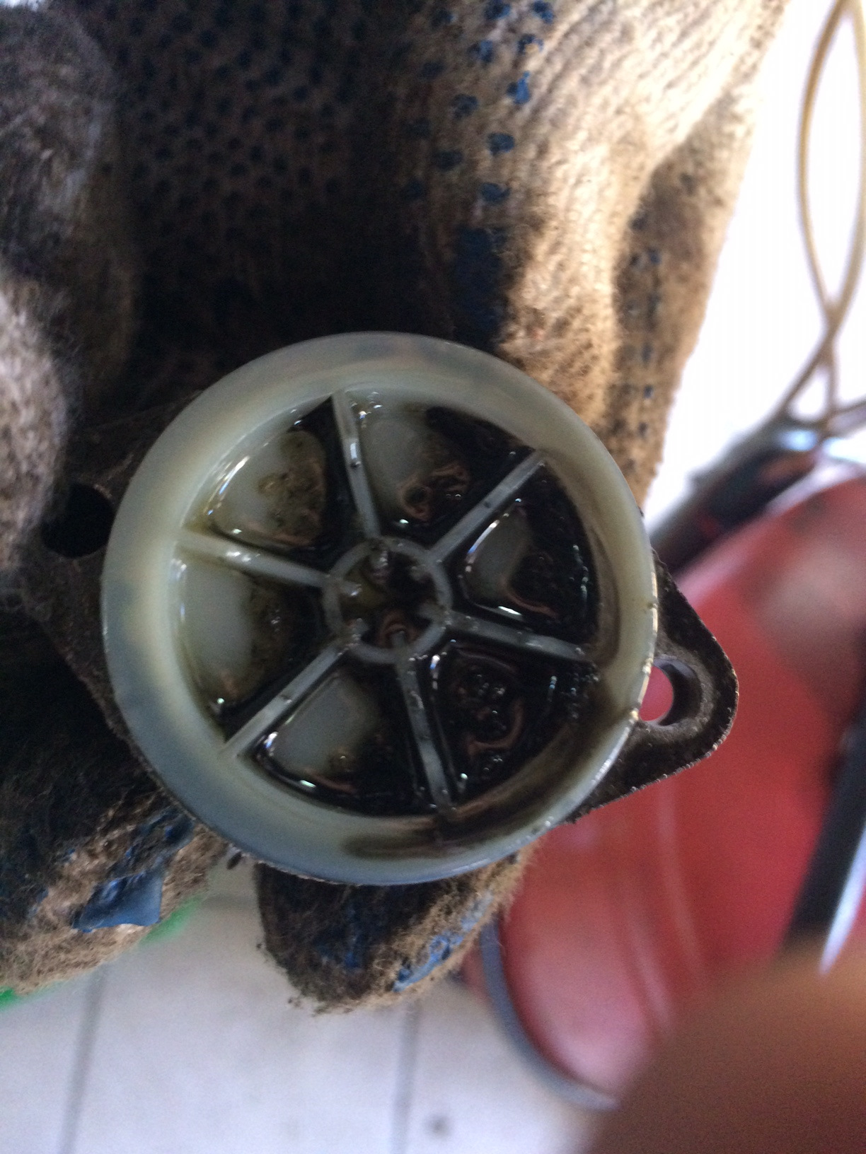

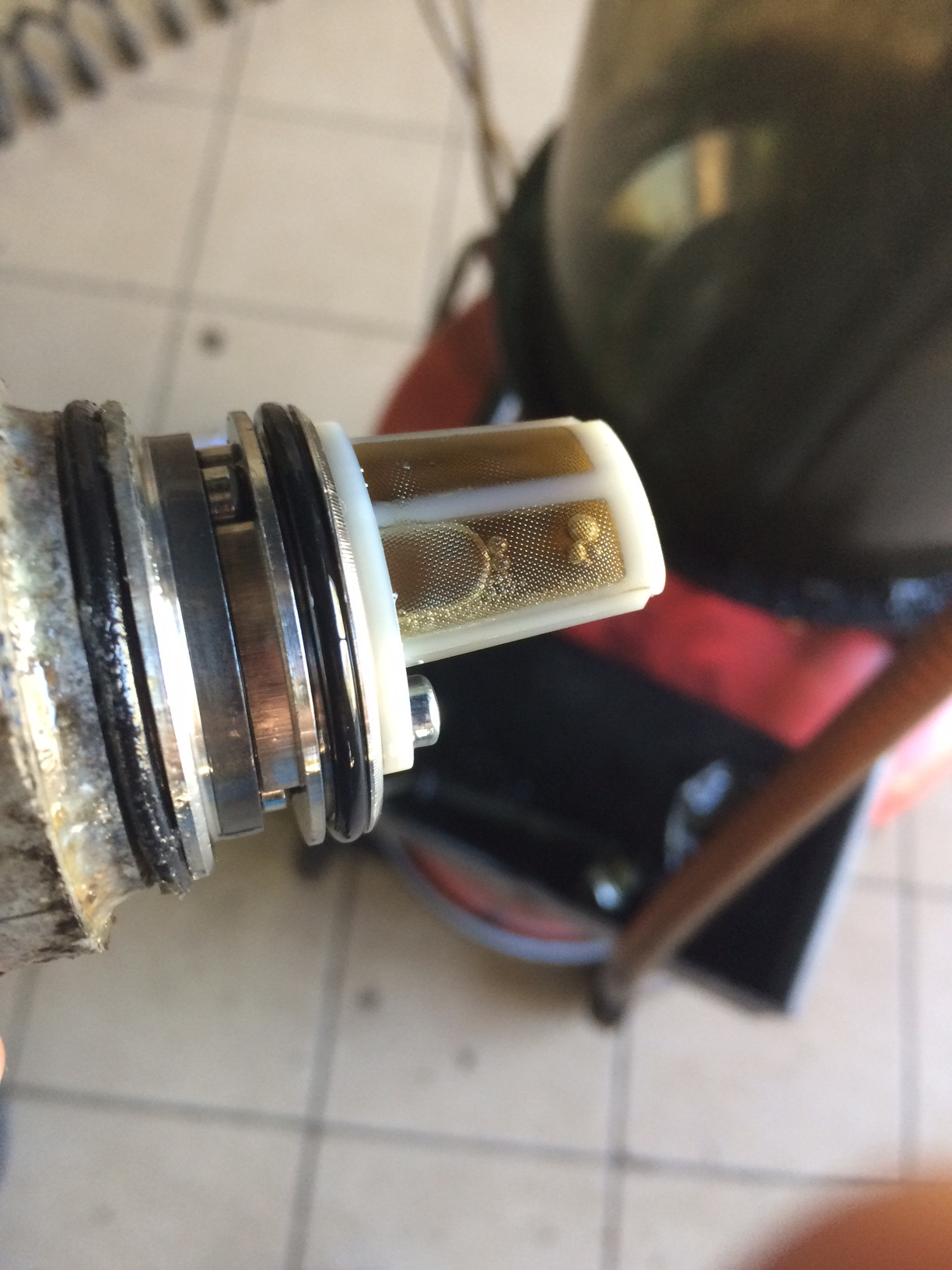

Масло и фильтр были приобретены достаточно давно, но я все ждал, когда же насос откажет, а он все еще работает. Решил все таки заменить масло, а дальше проверить каков же будет ресурс насоса. Вскрытие показало, что состояние масла по внешнему виду очень даже не плохое, сетка насоса абсолютно чистая, обнаружилось только небольшое количество загрязнений на крышке фильтра.

А дальше немного фото.

Дык все верно. У Халдексов <5 основная проблема именно в моторчике. Либо уплотнение дубеет и масло попадает в двигатель, либо подшипники дохнут. И в принципе все чинится, вопрос только в остаточном ресурсе. И кто чинит. В 5-ом Халдекс и муфтах-однотипниках Magna нет фильтра, сами насосы не ремонтируют (пока еще), потому все на сетке маслоприемника.
А грязь она внутри. Даже при диких соплях и отложениях как в БЖ и блоге я приводил примеры, масло чистое. Это проблема, которую тоже пришлось решать.
