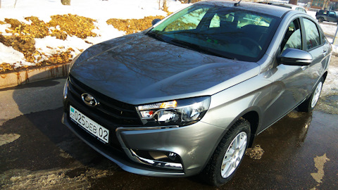

Прошили сегодня робота. После сделали адаптацию.
— переключаться передачи стали быстрее, это заметно. Но так же все равно заметно, что переключаются передачи.
— при резком старте 2я передача включается очень быстро, но с сильным стуком, сказали что это нормально. Бывает только если резко стартануть с выжатым газом.
— Если остановился на 2 сек или меньше, отпускаешь тормоз — трогается сразу. Трогается плавно очень, и назад тоже. Если постоял чуть дольше, то трогается не сразу, секунды через 2 примерно. И вот за эти 2 секунды, если есть небольшой скат, может покатится назад, как в принципе и на старых прошивках, но тут можно привыкнуть что всегда вперед едет сама, и не заметить откат
Зимний режим не пробовал.

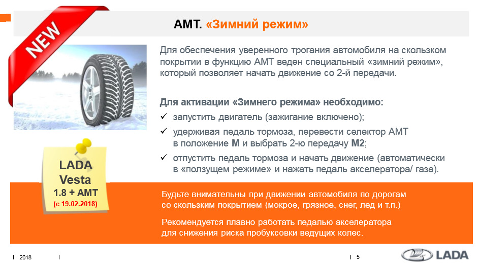

А как включается этот зимний режим
просто держишь тормоз. Включаешь М режим, потом переключаешь на 2ю передачу. Отпускаешь тормоз — машина трогается со 2й передачи

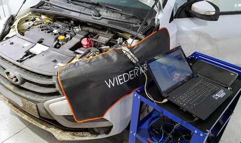

Кстати, вот и возможность прошить или считать прошивку эбу робота
almisoft.ru/combiloader_AMT_VAZ.htm
Шили только ЭБУ робота или и ЭБУ робота + ЭБУ двигателя?
в предыдущей записи я выкладывал про прошивку эбу, сегодня прошили именно робота

Что за зимний режим
Добавил описание
