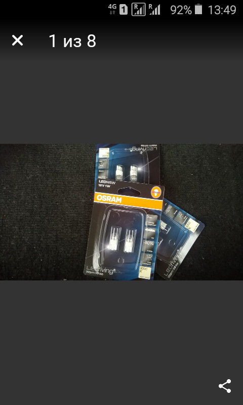

Появилось свободное время, погода стояла хорошая… решил реализовать околодверную подсветку .
Для этого мне понадобилось.
— Плафоны подсветки номера Лада Калина, плафоны закрыты пыль попадать не будет, и светить по всем сторонам тоже.
— Разъёмы датчика коленвала Лада, подходят к плафонам без доработок, словно они от этих плафонов.
— Изолента для внутренней проводки VAG 000979950 .
— Лампы Philips 127914000KX2, решил их попробывать, в отличие от Osram имеет значение +/- …
Решил устанавливать в дверные панели, а не в зеркала…мне как то привычнее когда подсветка в дверях.
Питание взял от штатной околодверной подсветки возле дверного блока, проводка подсветки была …оранжево/белый (+) и чёрный (-)
За одно переобулся в лето, Michelin Pilot Sport 3 уже третий сезон, резиной более чем доволен.

Лампочки хорошие. Я себе такие в габариты поставил и забыл
Да, в соотношении с ценой они отличные, у меня в габаритах и в плафонах солона и ногах уже лет 7 стоят OSRAM 2850WW02B, я их сравнил по освещению…свет и оттенок одинаковый, OSRAM чуть поярче светит чем Philips примерно на 10-15%… у OSRAM полярность не важна как в обычной лампочке, а в Philips важна +/- … Но у OSRAM цена выше…

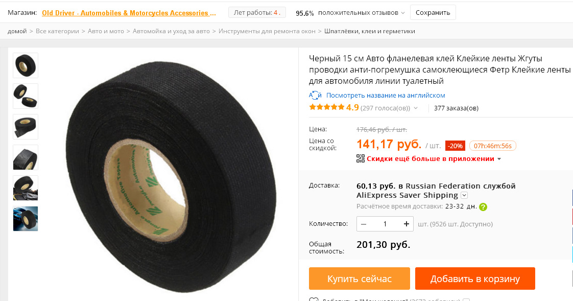

сколько метров в изоленте?
Я точно не скажу даже сколько метров, ни где не написано…
нашел ответ на свой вопрос на синем форуме
D 373 125 A2 — ширина 25 мм. (0,5 х 25 х 10000)
000 979 950 — ширина 19 мм (0,3 х 19 х 10000)
10 метров
Изолента кстати классная для проводки …в плане антискрипа проводов…Я до этого пару матков брал …когда авто шумил…и так …
согласен) но дорогая)))
Я у "Алибабы" покупал за 150 р. Как говорится, где ты раньше был.
