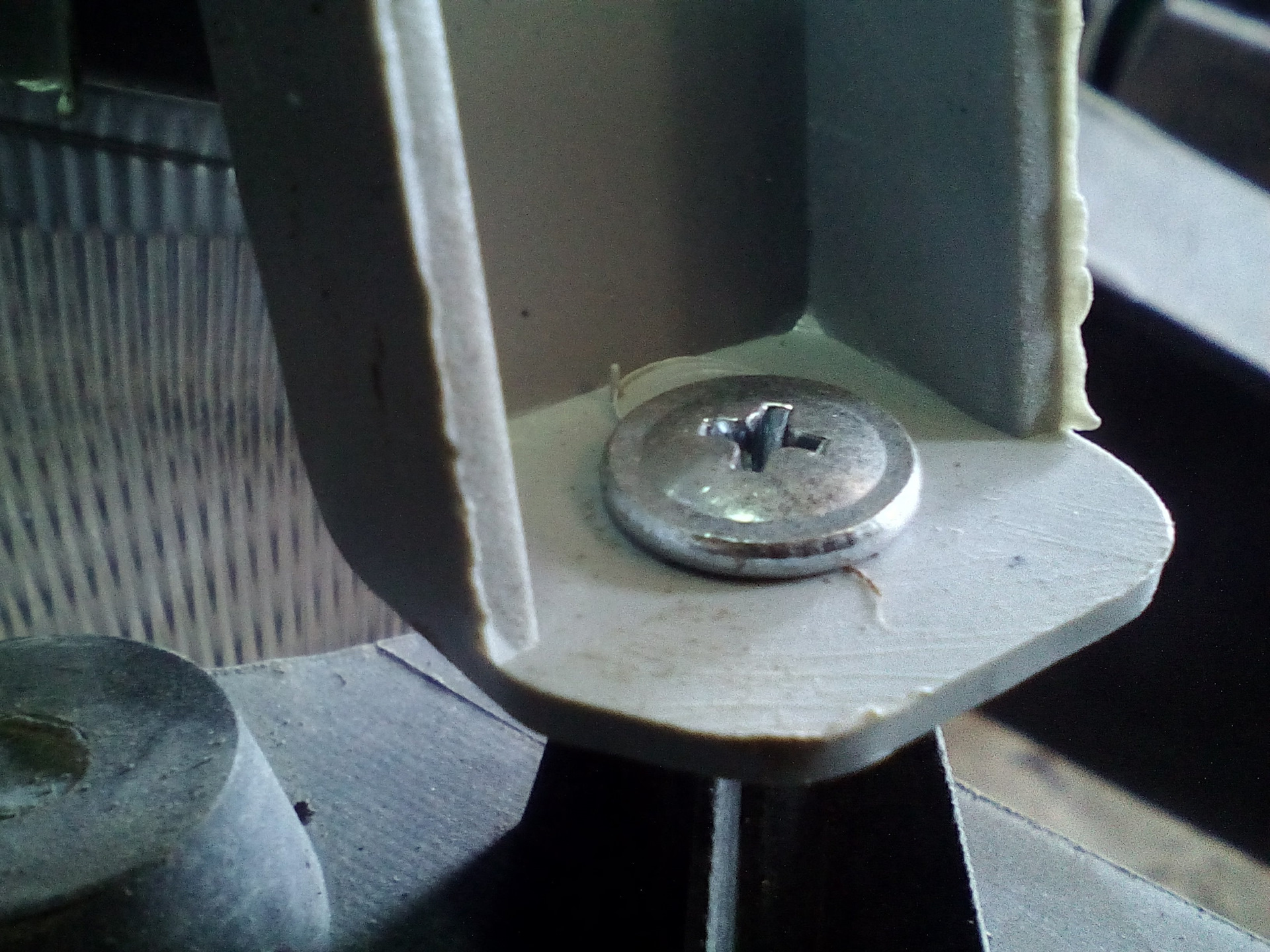

Проводку переложил под крылом, вдоль штатного жгута. Не стал потрошить штатный жгут, а провел рядом свой в отдельной гофре.
Нашел яму и установил фары туманок.
Для этого пришлось снимать бампер.
Ставим накладки. Я крепил накладки 2-я саморезами снаружи. В верхних углах. Для того, чтобы их можно было легче снимать. Держатся крепко и саморезов не видно.
Протянул снизу около радиатора гофру проводки самих фар, закрепив её стяжками.
Все подключил, проверил — туманки светят. Отрегулировал световой пучок, ну и поехал домой.
Когда приехал, то смотрю, а туманки-то погасли, не работают.
Оказалось, что в комплекте с фарами, которые я поставил, шли галимые китайские лампочки, которые сразу сдохли. Я когда их вынул из фары, взял в руки даже испугался :) что это за чудо там стояло. Все черные и какие-то расплавленные.
Заменил на бошевские, обыкновенные, за 300 рублей. Подумываю про диодные, но позже.
Поставил и заодно промазал крышку фары, которая закрывает лампочку, герметиком. Что-то не понравилось мне там уплотнение.
Надеюсь теперь они прослужат дольше.
