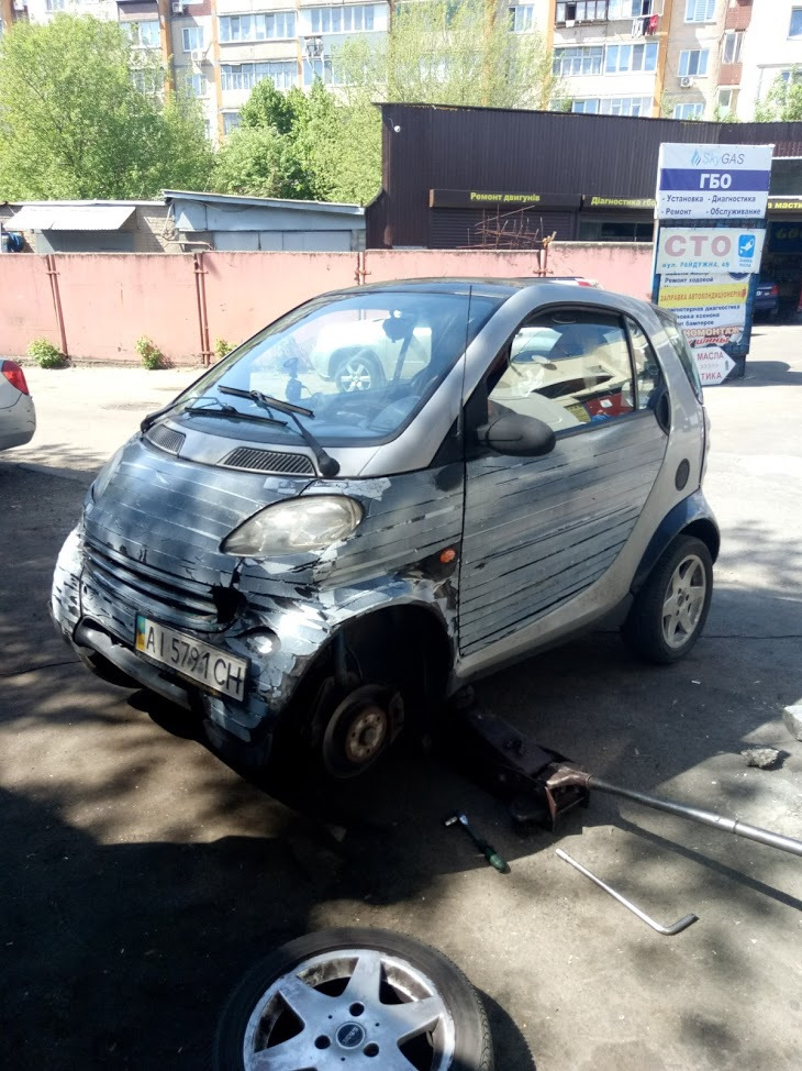

В погожий летний весенний день, после того, как поменяла тапочки смарту на летние, проехав км 20, я почувствовала биение в руль, как будто дорога не ровная. Сначала я не обратила внимание, так как у нас большая вероятность, что дороги реально в таком состоянии, как стиральная доска. Через какое-то время биение прекратилось, но не на долго, при всем машина стала как то тяжко ехать. Обычно такое бывает, когда ветер в лицо, но было спокойно.
Остановилась, прошлась вокруг, колеса визуально в норме, потрогала диски, все холодные кроме переднего левого, тот изрядно нагрелся. Вывод был, что колесо подклинивает.
Кое как доехала до города. С периодичностью смарт ехал то нормально, то не очень.
Учитывая, что было первое число, сто по дороге не работали и пришлось ехать дальше.
Когда я доехала хоть до какого то то, при движении стоял невыносимый писк и смарту все тяжелее было ехать. Если раньше с горки он катился, и не надо было нажимать ни на какие педали и т.д. то сейчас он резко останавливался.

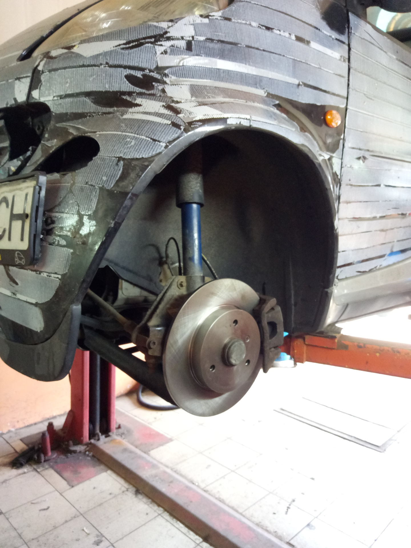

Разобрали, посмотрели, оказалось суппорт заклинило, и колодки стерлись в хлам, от чего и писк был.
Каким то образом подшамании суппорт, срезали ограничитель на колодках и сказали на таком не ездить, максимум на замену всего этого безобразия.
На следующее утро поехала к Денису
Поменяли:
Тормозные диски — remsa -1300 грн. пара — работа 200 грн.
Тормозные колодки — 490 грн. работа 100 грн.
Рем комплект суппортов — 440 грн. пара — работа 200 грн.
Доливка тормозной жидкости — 44 грн.
Долив антифриза — 42,50 грн.
Итого 2766,50 грн.
