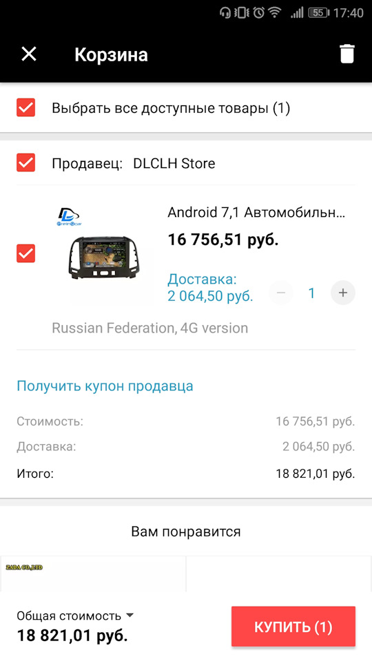

Головное устройство выбрал, как и многие с СантаФе клуба, на адройде от всем известного продавана на али (DLCLH Store). Играет норм, тормозов почти нет (не смотря на предупреждения взял самую дешевую версию на 4м адройде). Дополнительно поставил и купил полную версию лаунчера AGAMA с плеймаркета.

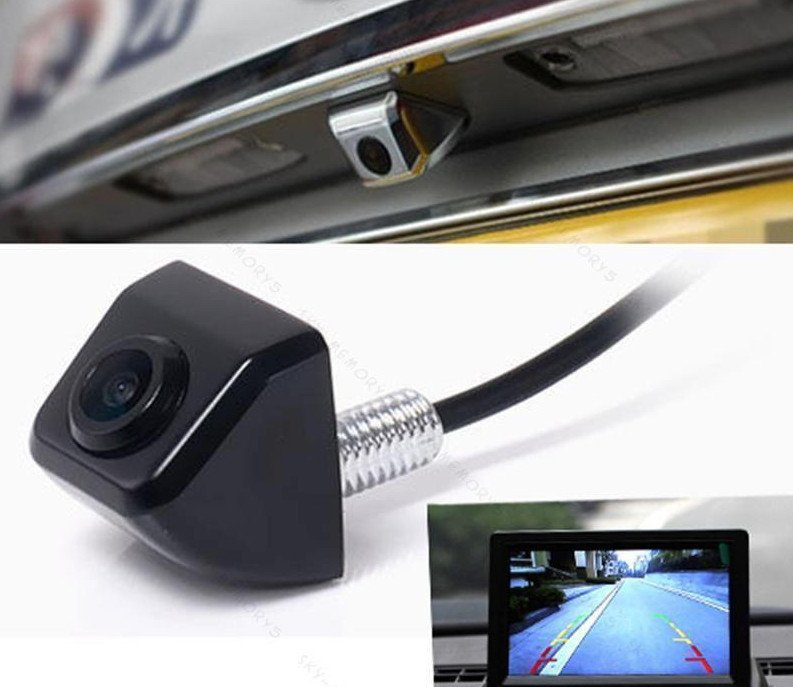

Камеру заднего вида поставил самую простую, с интегрированной подсветкой номера (без штатного плафона…). Из минусов — плохой угол обзора, не видно даже бампера, но примерно точку соприкосновения я отмерил:)

Блин пытались с тестем купить нихрена не получилось купон сгорел и али скидка с продавцом договорились что я с другого акаунта закажу с моего вообще не получилось что то я там нарушил хз одно расстройство
привет я такую же хочу заказать 2 32 4g как магнитолла и что написать продавцу посоветуете? моя версия 20000р
Написать давай скидку! Уже 100 с клуба купили.

Светодиоды на номерной знак по яркости и цвету одинаково светят?
Неа, надо подбирать, я поэтому пока в камере подсветку и не подключал. В камере по ощущениям 4300, а в плафоне у меня светодиод 5000, вроде оба белых, но прям заметна разница, пусть лучше уж один горит:)
Я то же купил со светодиодом, но подобрать по цвету не получилось. В результате поставил под патрон, намучался с установкой, думаю надо было универсальную брать, дырочку просверлил и все дела. Типа этой
У меня универсальная есть, не хочется ничего сверлить… я покатаюсь пока с 1 плафоном:)
да меня тоже обычная камера не впечатлила, а вот широкоугольная радует до сих пор, даже с парковки на дорогу выезжать удобно видно едут машины или нет.
А можно ссыль на нее?
я у одноклубника покупал, так что ссылки нету(
Жаль, ну ладно, пока не критично, потерплю. Но буду мониторить Али:)
