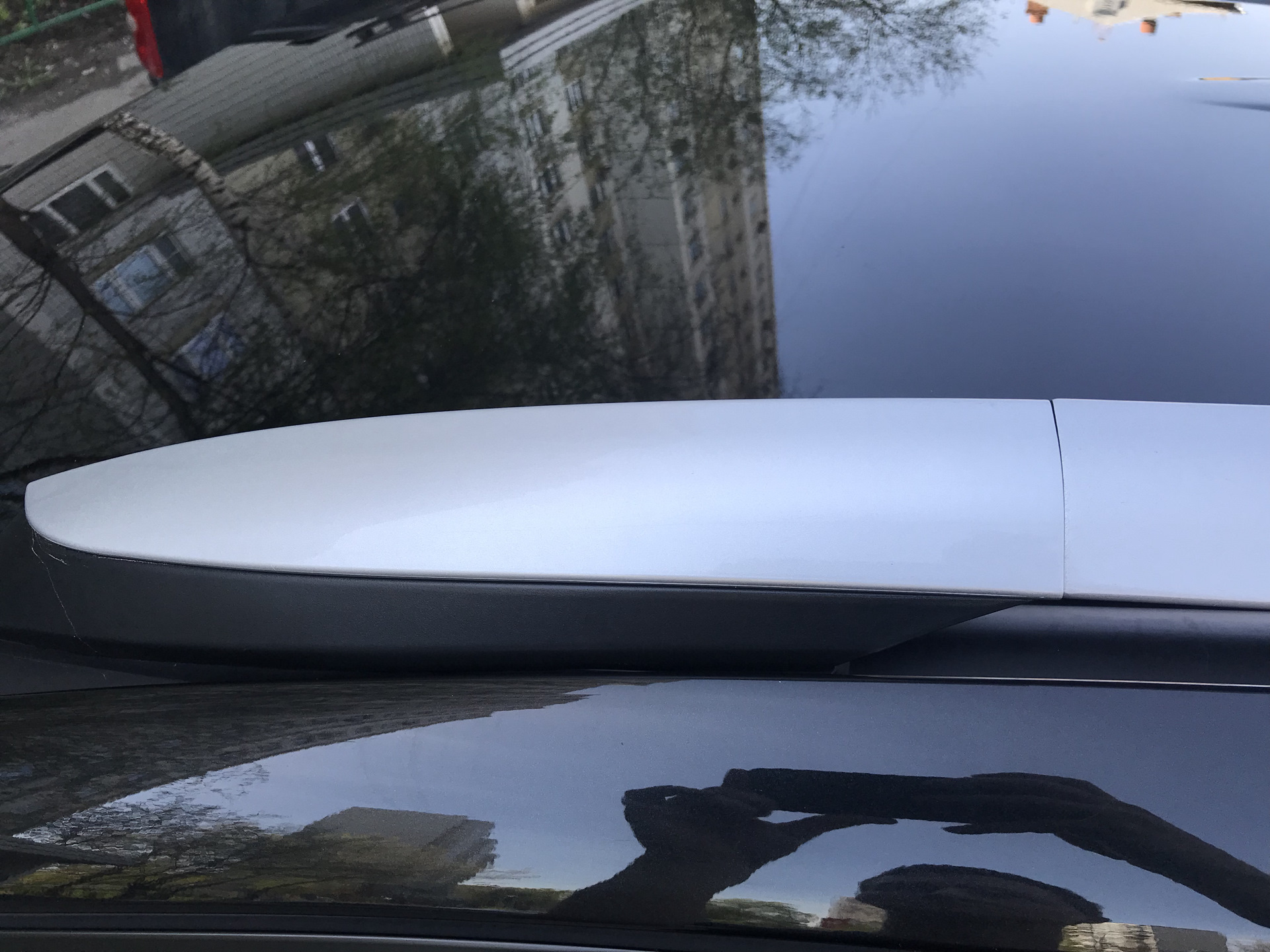

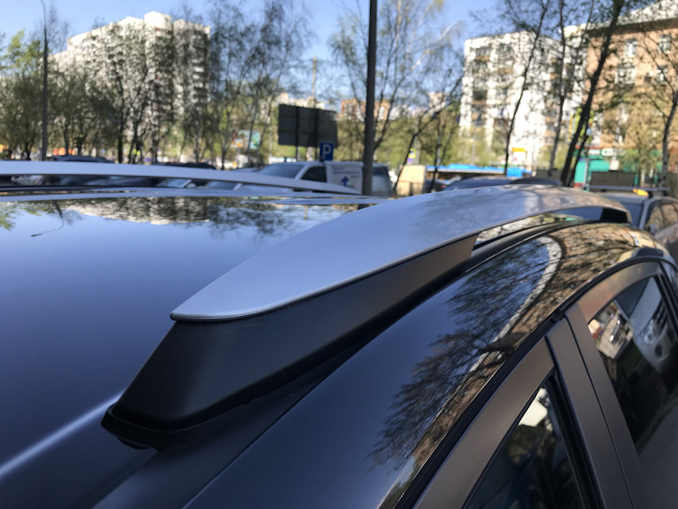

Весной прошлого года приобрел рейлинги OE-Style фирмы WINBO, так как в моей комплектации их не было.
Это лучшие по качеству рейлинги из тех что я видел в Москве.
Установка простая в штатные места. Единственное, болты по резьбе смазал кровельным герметиком (на всякий случай — чтоб не протекали, так как отверстия для болтов «сквозные»)
Уже пару раз повозил на них грузы — все отлично.
До них была неудачная покупка других рейлингов с Алиэкспресс, которые были отвратительного качества — плохое литье и окраска. И долгая переписка с продавцом, который меня убеждал что их качество «Вышка». Вообщем, вернули деньги!

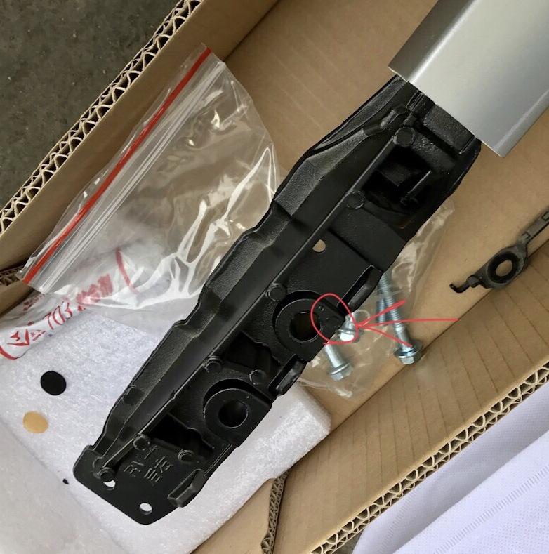

Не в названии фирмы дело, а в разном качестве неоригинальных китайских релингов!
Я лично держал в руках четыре изделия разных по качеству — которые были с кривоотлитыми опорными лапками, крышками с огромными заусенцами снаружи, покрашенными с вкроплениями мусора и т.д.
Сомневаюсь, что вы такие купили за 90$ — мне из китая прислали полное г@вно за 8,5тр!
У Winbo даже профиль трубы отличается от других китайцев — более острые углы, если простым языком!
Если сомневаетесь зайдите в бж и гляньте.
Очень похожи.
Посмотрел.
На вашем фото опорные площадки с неровным литьем! У моих идеально ровное литье! И сами лапки немного подругому отлиты! Остальное не вижу, далеко!

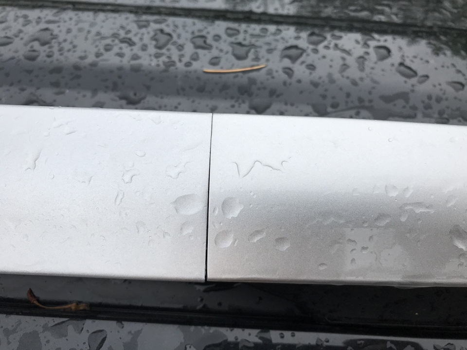

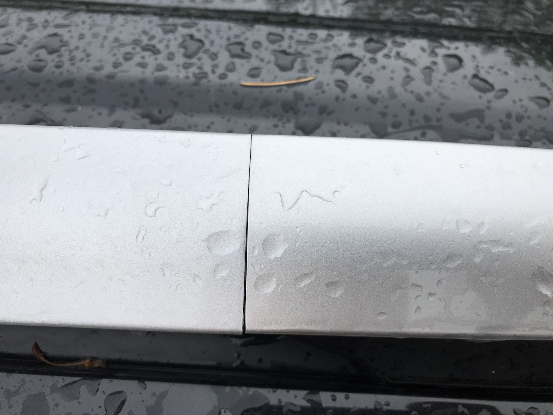

На последнем фото зазор (смещение) в плане это дефект монтажа или качество рейлинги?
Добрый день! Какие вы грузы возили? Я вот тоже неоригинал ставил, съездил в Крым с боксом и рейлинги искривились. В этом году уже боюсь на них крепить бокс. А вообще выглядит неплохо. Но все же заметно что неоригинал в местах крепления заглушек.
Добрый день! Возил на них половину дивана весом ~ 40 кг (с поперечинами Thule). Ничего не деформиловалось! У вас тоже Winbo?
