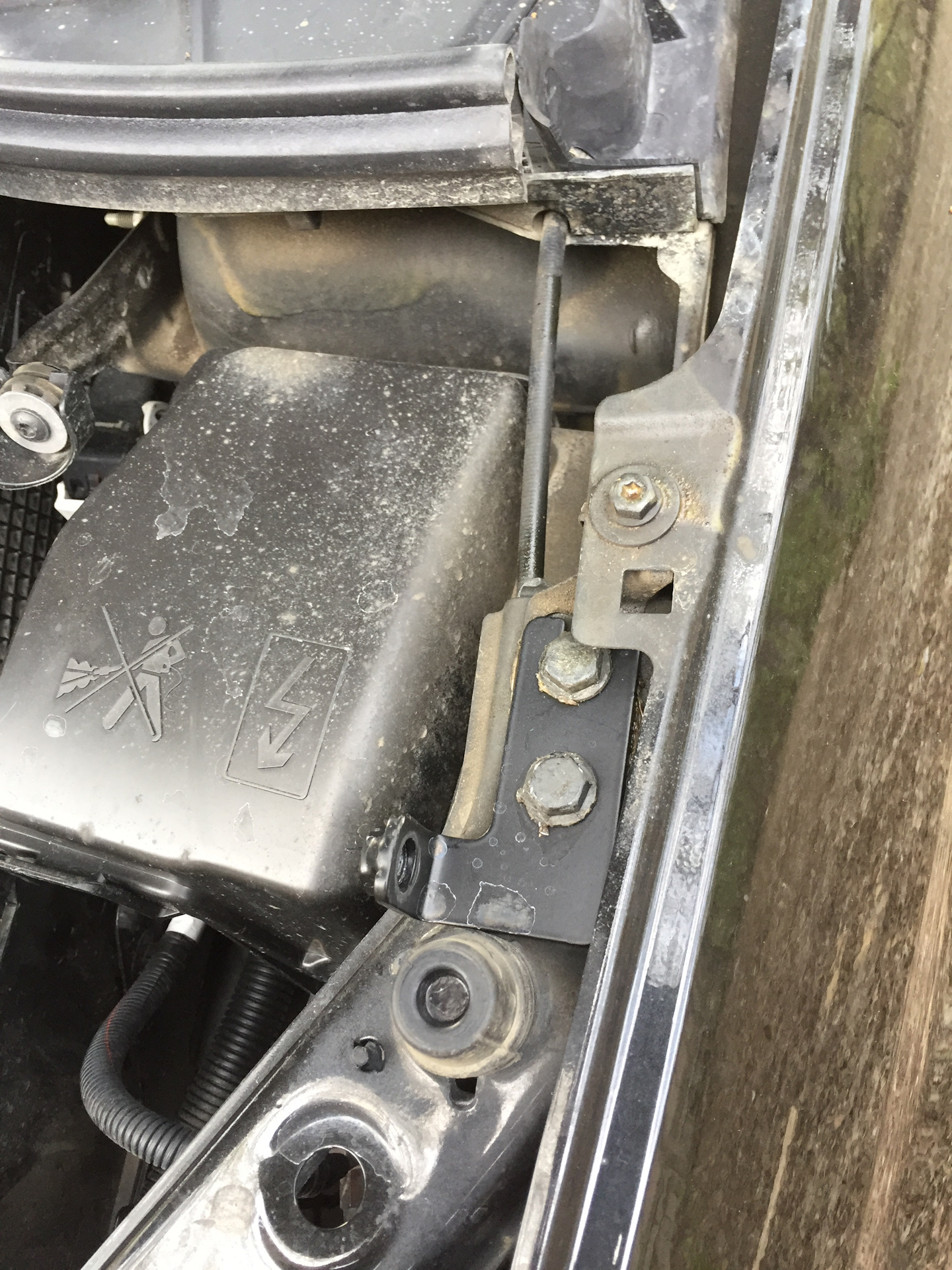

Всем привет)
Создал запись для будущих покупателей!
Компания ATLANT не делает упоры капота ни на какую машину!
Они делают БАГАЖНИКИ!
Делая заказ в интернет магазине з/ч к ТО1 нарвался на данные упоры,
цена приятно удивила, 1150₽ всего!
Ну думаю фирма хорошая, значит норм должны быть…
Даже в голову не пришло залезть на сайт ATLANT, глянуть, что да как…
Заказал, привезли, поставил и снял…
Упоры задрали капот на 1-1,5см вверх со стороны лобового стекла,
то ли аморты слишком длинные, то ли усилие большое в них…
Короче хз, что с ними делать :(
НЕ ПОКУПАЙТЕ ТАКИЕ УПОРЫ!
Артикул видно на упаковке!
UPD: установил с подрезанием пластика, при закрытии аморты ложились на пластик и поднимали капот…
Всем ровных дорог и удачи!

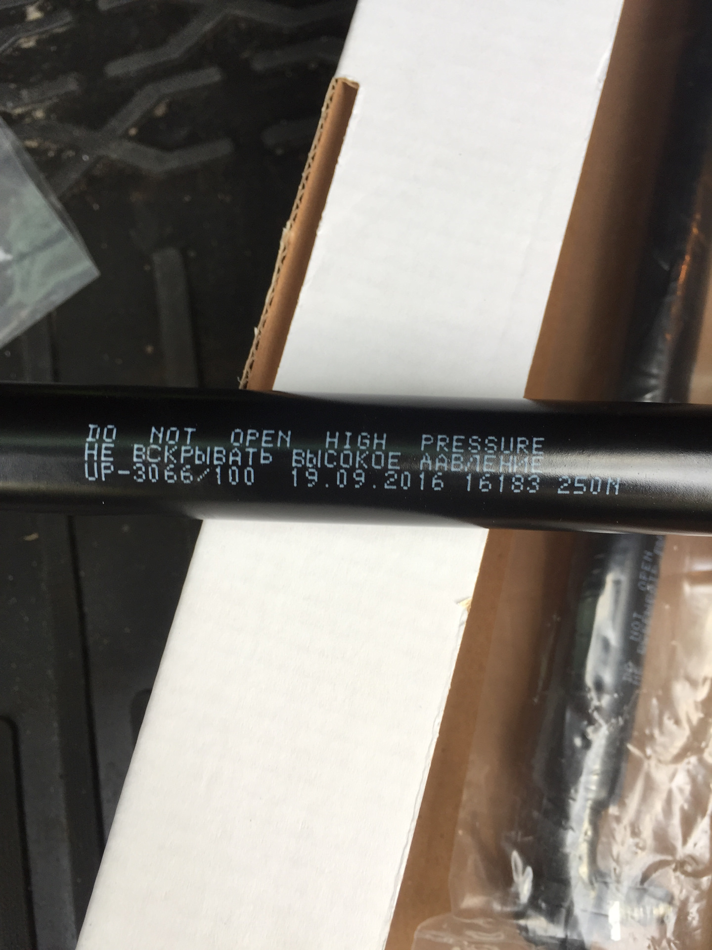

а какая маркировка на упорах, на сколько сил
Крепежи сместить нереально, отверстия уже готовые, вариант только переделывать, смещать гайку крепления, может тогда норм будет, хз…
Маркировку на упорах сфоткаю, пришлю

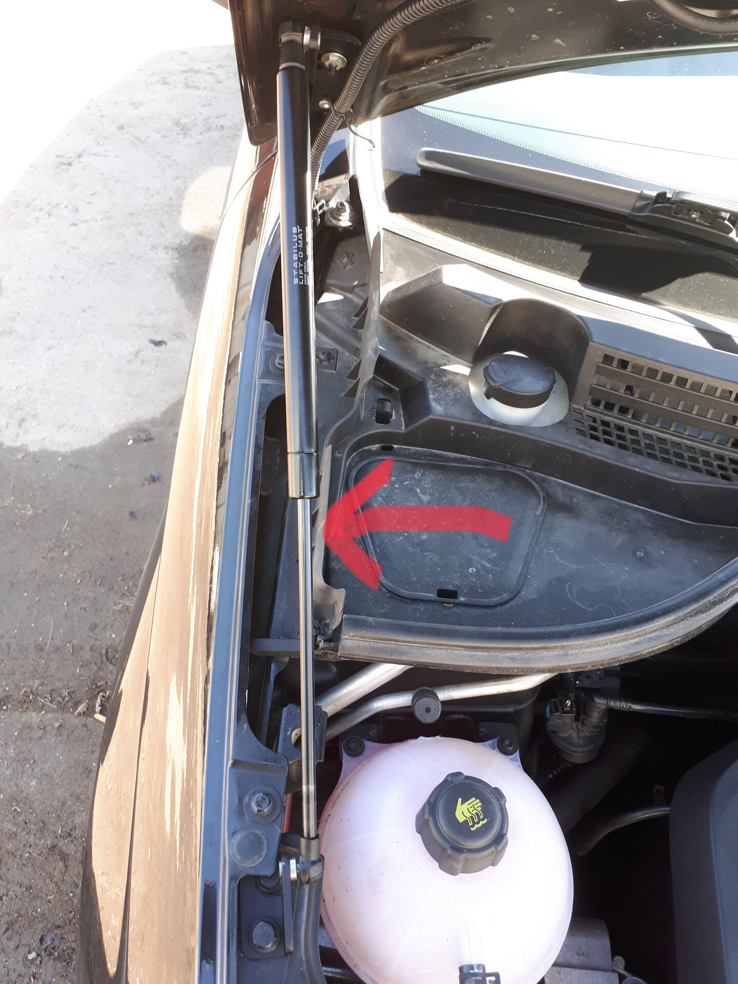

А пластмасс у жабо срезал.
Упоры ложатся как раз на отвороты жабо у крыльев и капот может выпирать у лобового стекла.
Я себе поставил амортизаторы Rival. Не блеск. Капот вытягивают с трудом, но в верхнем положении держат. Самое трудное, это вырезать кусок пластмассы от жабо с каждой стороны, можно краску повредить.
Красиво у меня не получилось, но удобно. Чтобы красиво было, нужно жабо снимать.
Уголки только подрезал, всю пластмассу не резал…
Очевидно я эти уголки и имею в виду.

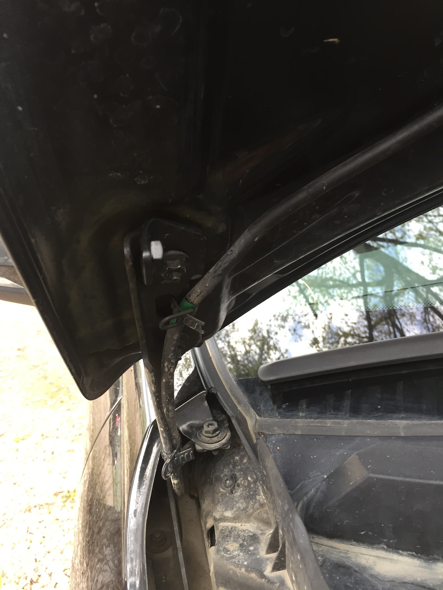

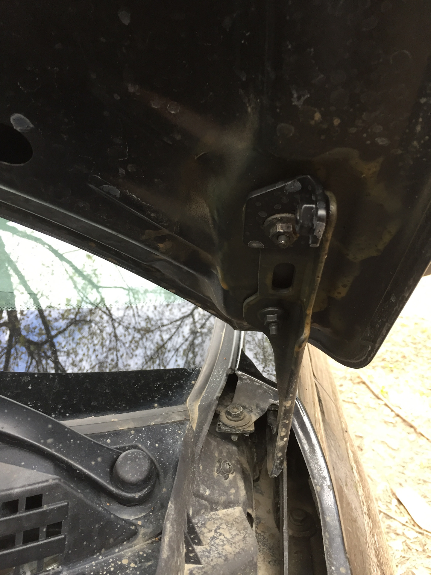

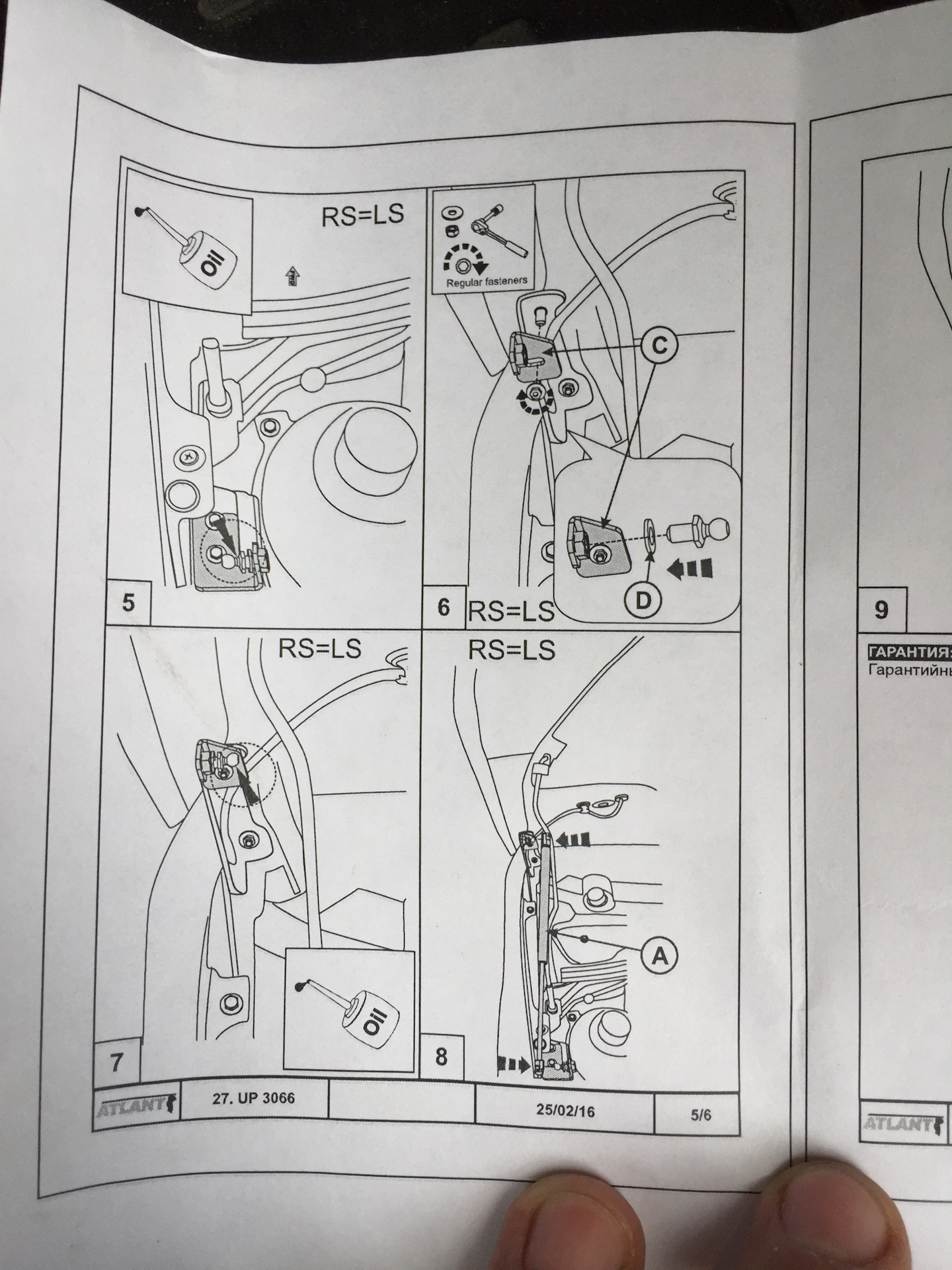

Кстати угольники из кмплекта крепятся в разные стороны, внизу упоры для амортизаторов должны смотреть внутрь, а на капоте наружу. Иначе, амортизаторы ложатся на вертикальные боковины жабо и капот так же будет выпирать
Крепления не снимал, сфоткаю пришлю, посмотрите правильно ли?..
Устанавливал по инструкции)
Я в начале посмотрел на установку нижних кронштейнов и также поставил верхние, те что на капоте. Капот выперло у лобового стекла. Амортизаторы ложились на вертикальные отвороты жабо. Пересмотрел снова инструкцию, и понял, что читать нужно внимательно, верхние ставятся упорами наружу. Поменял верхние местами и все нормально.

Странно, но у меня все в инструкции наоборот, нижние кронштейны стоят упорами внутрь, а верхние упорами наружу.
Присмотрись, когда закрываешь, наверняка амортизаторы ложатся на элементы кузова, поэтому капот и выпирает.

Аморты еще сюда ложатся, буду пробывать крепления местами менять…
AndreyTLT
Высылаю фото, как у меня.
Правая сторона в сборе, левая, каждый узел отдельно.
Цена вопроса в три раза дороже, чем у тебя.
Может попробовать крепления местами поменять, попробую как время будет)
Спасибо за фото и конструктивный ответ)
А у меня как раз, мимо проходят и ложатся рядом.
Поставил)
Подпилил еще кусок пластмассы, пол квадрата еще спилил, упор на него ложился)
